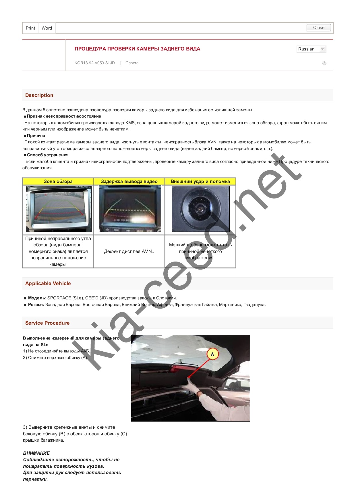

В данном бюллетене приведена процедура проверки камеры заднего вида для избежания ее излишней замены.
■ Признак неисправности/состояние
На некоторых автомобилях производства завода KMS, оснащенных камерой заднего вида, может измениться зона обзора, экран может быть синим или черным или изображение может быть нечетким.
■ Причина
Плохой контакт разъема камеры заднего вида, изогнутые контакты, неисправность блока AVN; также на некоторых автомобилях может быть неправильный угол обзора из-за неверного положения камеры заднего вида (виден задний бампер, номерной знак и т. а).
■ Способ устранения
Если жалоба клиента и признак неисправности подтверждены, проверьте камеру заднего вида согласно приведенной ниже Процедуре технического обслуживания.
