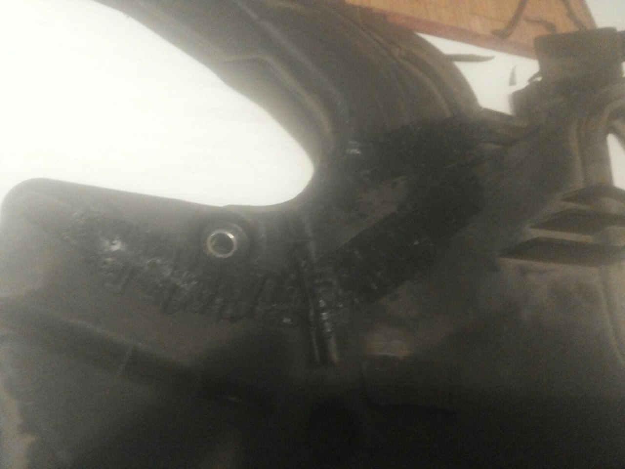

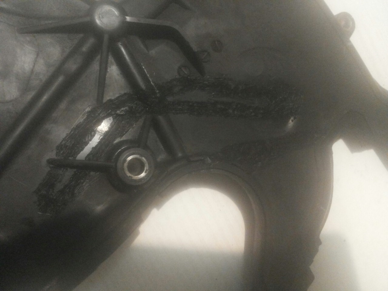

При помощи паяльника и куска пластика запаиваем нижнюю защиту ГРМ. А промфеном придаем ей правильную форму, потому что она кривая и переломленная вся.

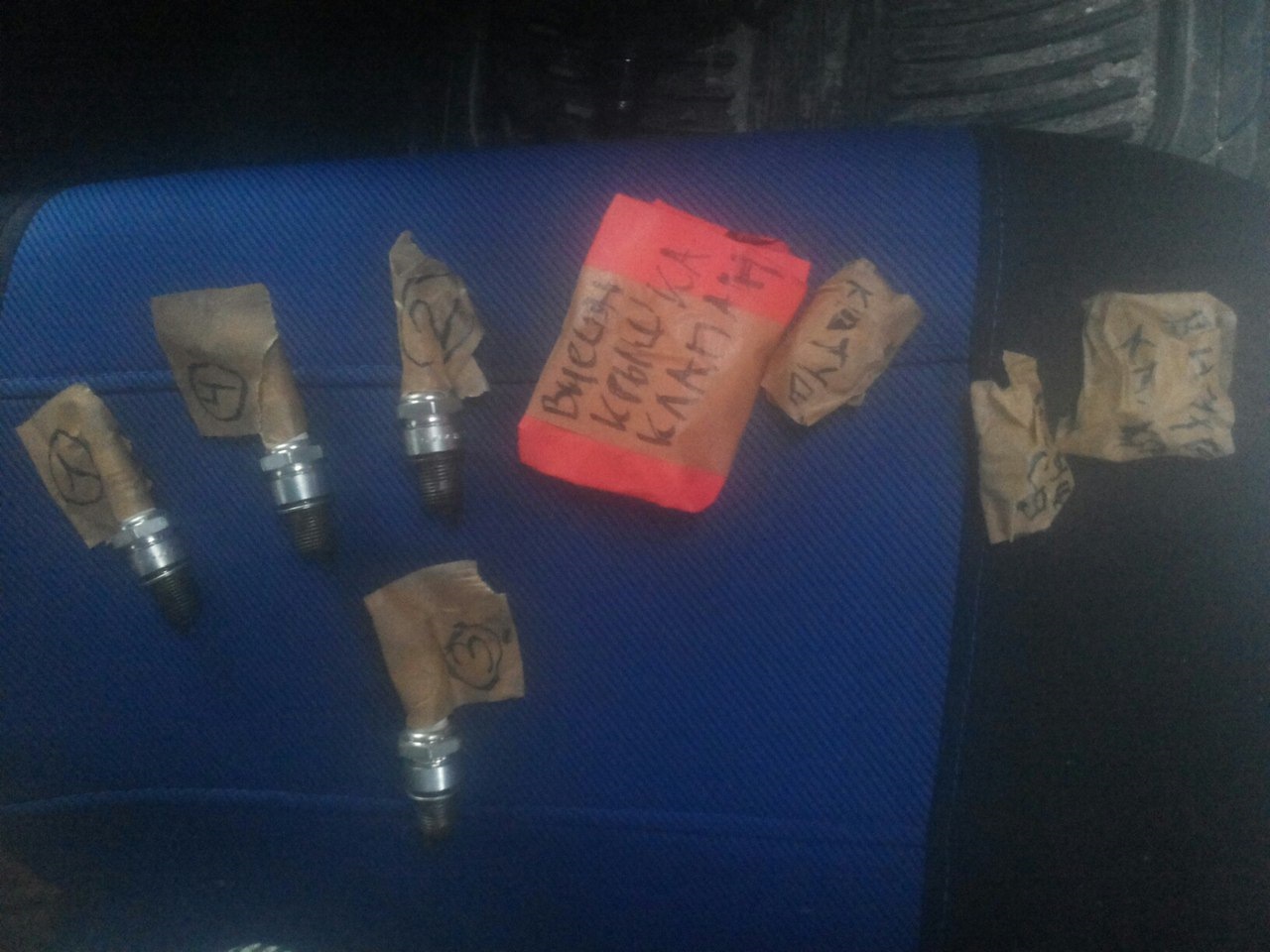

Очень хорошая штука все подписывать и раскладывать 5S?кто в курсе.

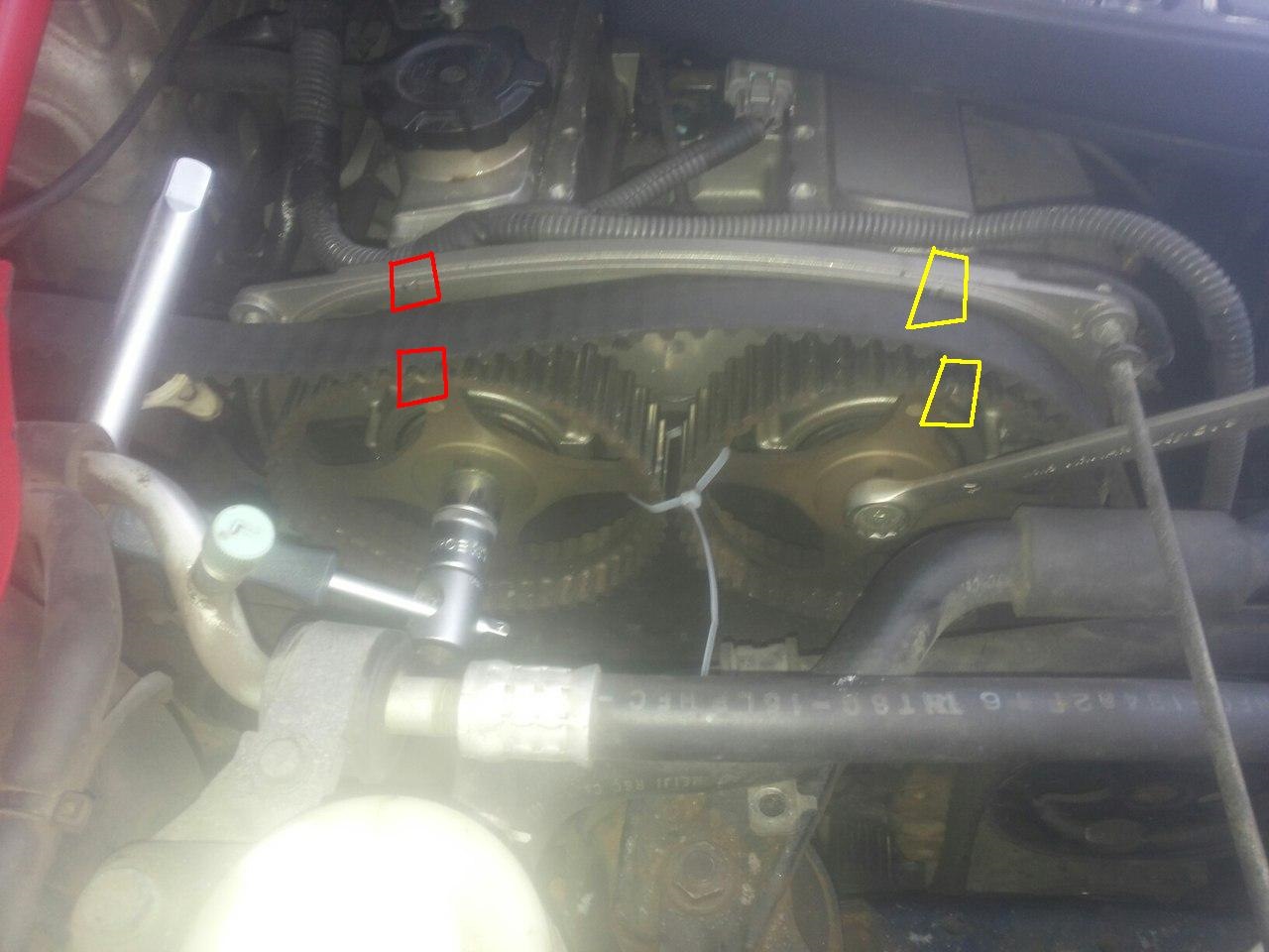

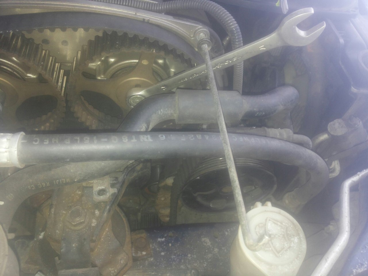

Выставляю по меткам распредвалы и коленвал, крутя их по отдельности аккуратно, чтобы не встретились сильно.

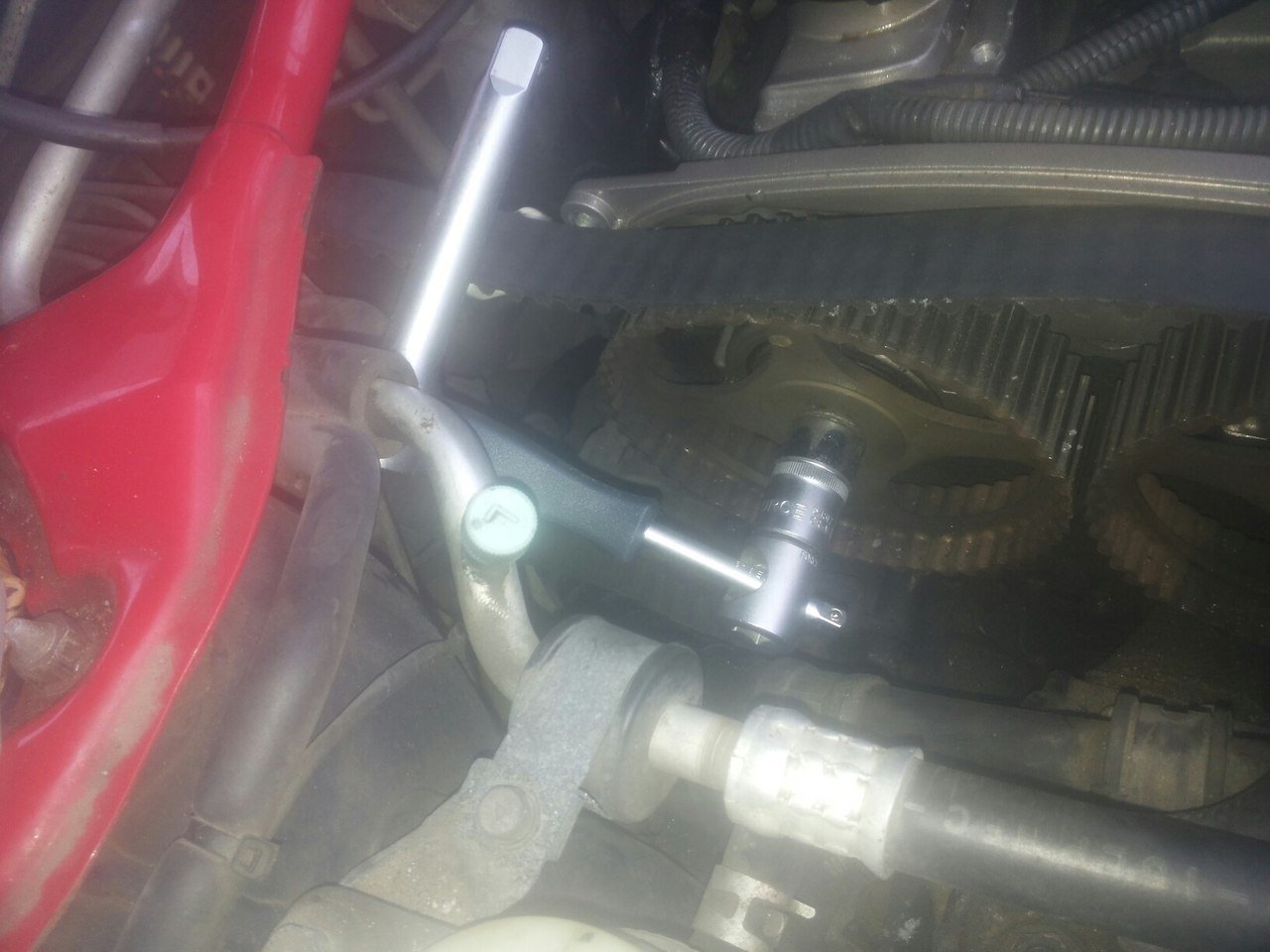

Распредвалы всегда хотят провернуться, поэтому их надо зафиксировать, мой вариант такой:
На болт впускного одеваем головку натягиваем, заводим под шланг и подкладываем вороток, чтобы метка была на месте.
На выпускном ключ, натягиваем, а фиксируем его, вкручивая в отверстие для верхней крышки ГРМ "хрень", которая держит аккумулятор, которую я никогда не ставлю на место, но она у меня есть и не зря оказывается.
Метки на шестернях распредвалов должны точно совпадать с метками на двигателе

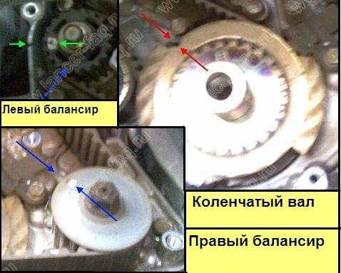

1)Левый балансир выставлять не надо, просто совместить метки(там натянутый ремень.)
2)Выставляем метку на коленвале-риска на железной пластине и отлив на двигателе.
3)Правый балансир, чтобы выставить, нужно под выпускным коллектором открытить болт, вставлять туда что либо, чтобы проверить, что балансир находится в правильном состоянии, т.к. встать по меткам он может в 3 разных положениях, если поставить его не правильно, то двигатель будет безбожно колбасить постоянно.
Короче, это все долго не удобно, а за бортом ниже 20.
Но есть народное средство, как ставить его на ощупь: выставляешь по метке, потом крутишь немного в сторону.если он возвращается сам к метке, когда отпускаешь(возвращается, когда крутишь и в одну сторону, и в другую), то ты поставил правильно. Если устремляется от метки, то не верно.
Прикручиваем натяжной ролик и натягиваем его, отводя против часовой стрелки.потом накидываем ремень и ставим гидронатяжитель.
Затянуть ролик без приспособы очень тяжело, но у меня ее не было, а собрать очень хотелось. КУПИТЕ ЕЕ ИЛИ СДЕЛАЙТЕ, прошу вас.
Она под маленький квадрат, вставляешь в два отверстия на ролике, оттягиваешь и ключом затягиваешь сам ролик.
С затянутым роликом натяг должен быть, чтобы ремень можно было развернуть градусов на 45, потом вынемаем чеку из натяжителя и собираем все, что разобрали обратно.
На всех парах собрал. Аккумулятор сел, но я был на машине, скинул с нее акум, завожу…
Работает, но жестко колбасит. Неужели балансир не верно. Вспомнил, что там почти нет бензина, еду на заправку, заливаю 5 литров, снова завожу, работает как часы, никаких шумов, все ровно.
Тест драйв: еду, через 300 метров опять шум жесткий. На трос, на старое место.
Не затянул я как следует натяжной ролик без приспособы.
