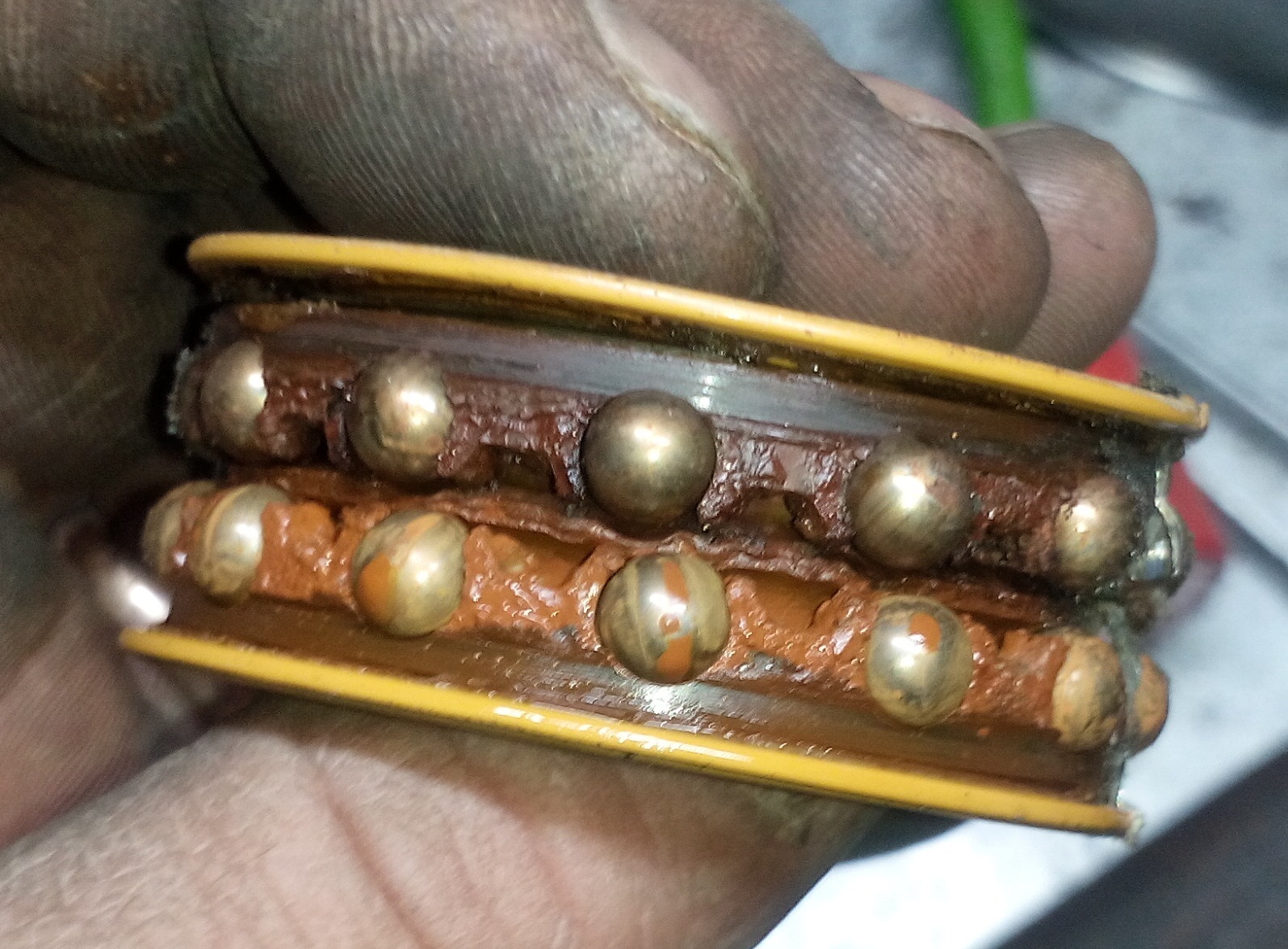

Всем добрый вечер!С утра сегодня услышал ужасный гул со стороны движка.Вечером скинул ремень, завёл-тишина.Значит навесное.А там ужасный люфт на шкиве компрессора, крутанул-вообще жесть.Благо подшипники на всё навесное приобрёл год как назад.

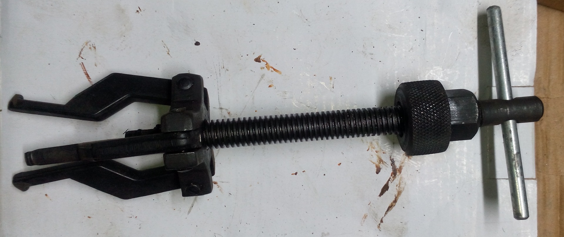

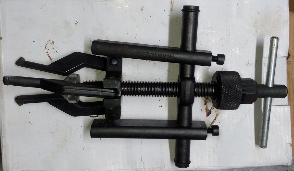

Собрал до кучи весь инструмент, немного изменил съёмник

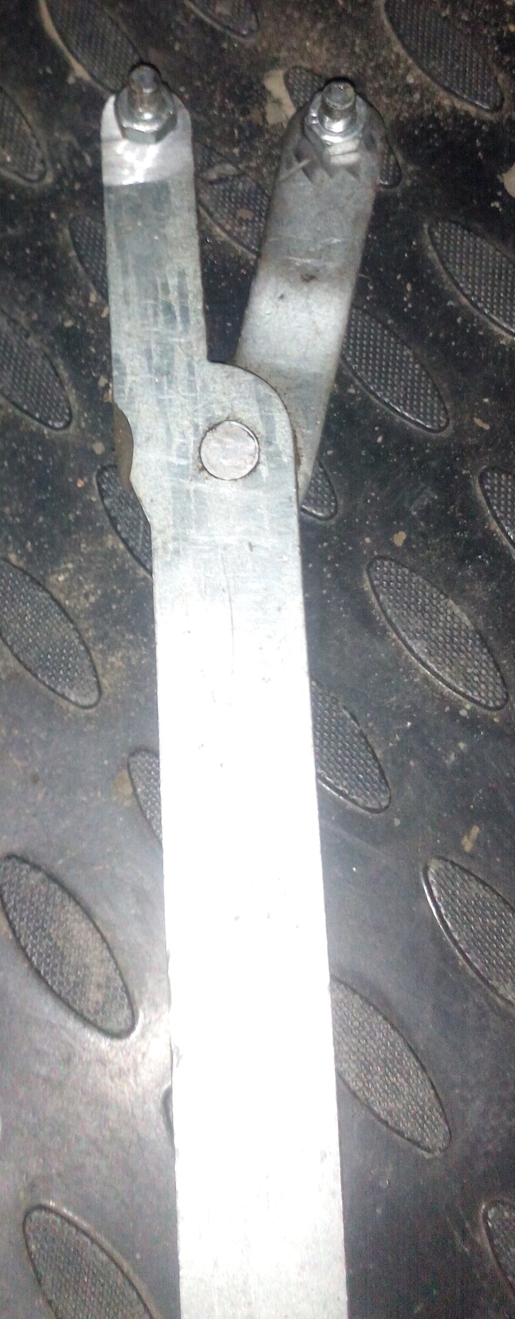

Даже ключ от болгарки помог, сколько ж он сцеплений на бензопилах открутил?!)))
Имеем

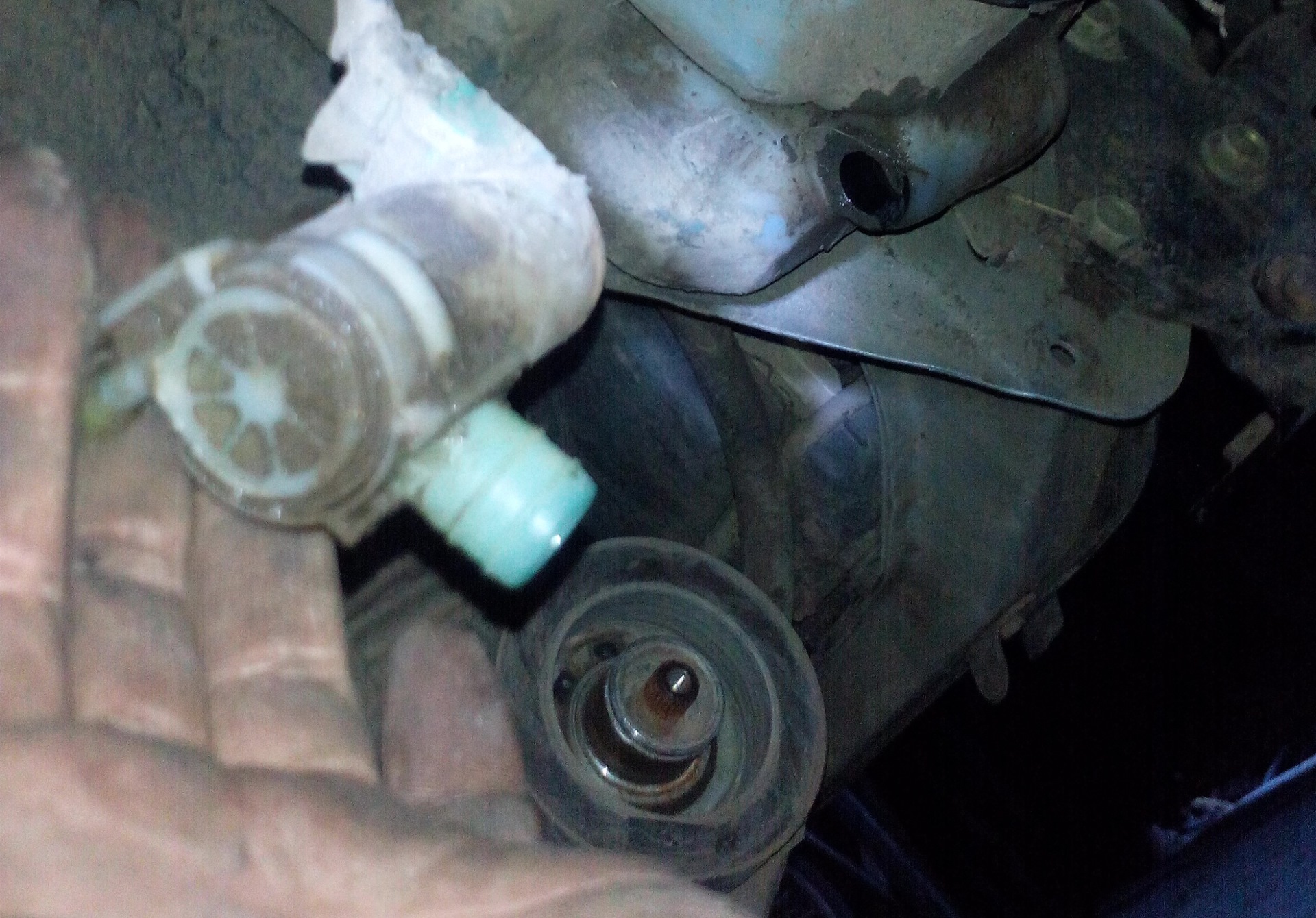

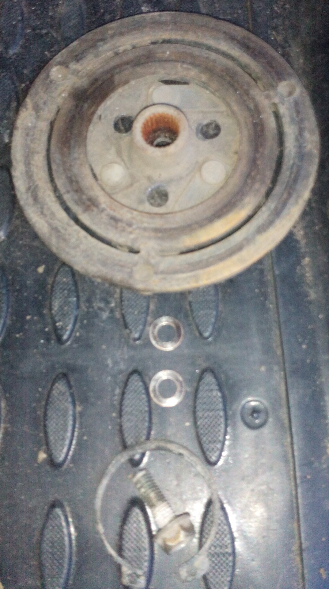

Придерживая ключём от болгарки откручиваю центральный болтик, съёмником снимаем чашку, под ней у меня было 2 шайбы
Снимаем стопор, снял моторчик (он мешал моему съёмнику)

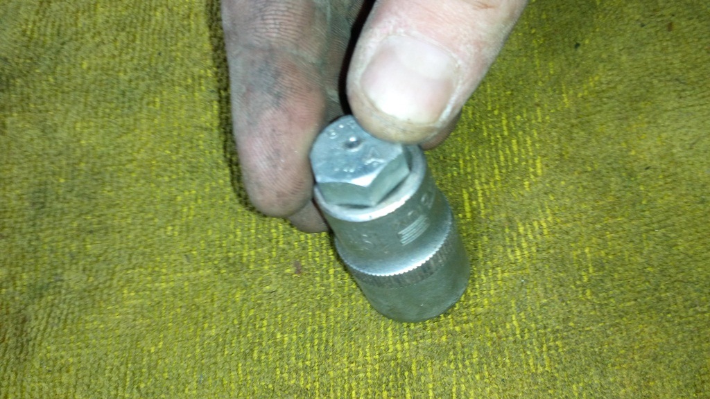

берём съёмник подольше в снимаем шкив.На вал "облакачиваться" побоялся.Поэтому головку на 19 и верх болта с центром сунул в сквозь вала(на внутренний стопор)

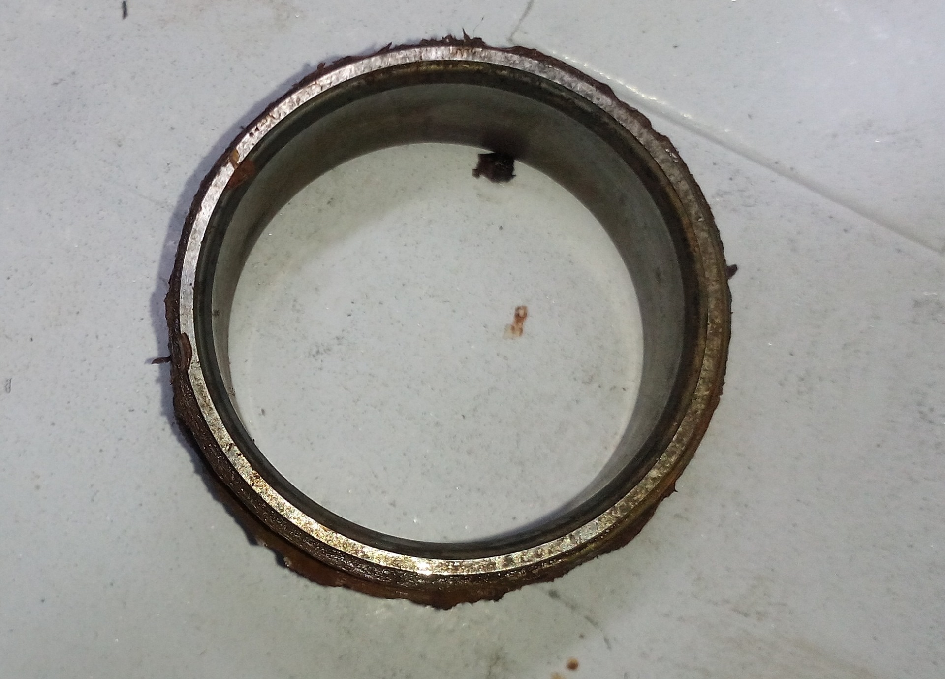

Вытащив шкив, увидел, что подшипник в нём завальцован.Нахрапом и с втулками в тисках(постукивая)вылез
Старым подшипником впресовал новый
Завальцевал(хотя, думаю, что это там лишнее)
Распилил старый подшипник
и внутренней втулкой загнал шкив.
Готово
Остальное в обратном порядке.Завёл-тишина)))Проверил кондей-всё отлично.

Хороший съемник.

Скинь номерок подшипника пожалуйста)))?!
На первой фотке же есть.ACB35X55X20 фирма Snr-Ntn
