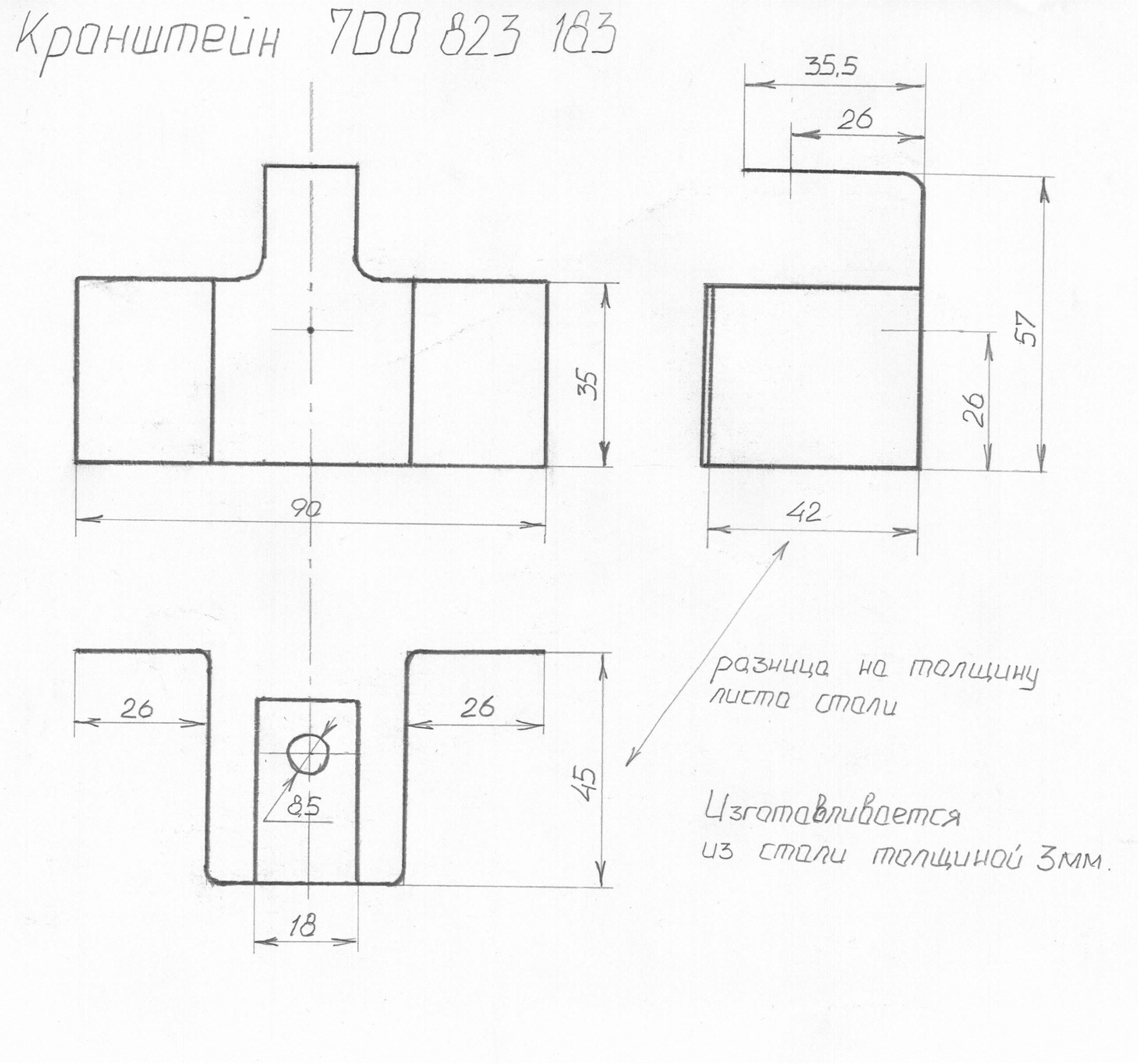

Выкладываю чертёж кронштейна подъемника капота, для тех хочет и может сделать его сам. Мне за него пришлось за него приличную сумму выложить. Не нашел подробного чертежа с размерами. А я люблю, чтоб как в оригинале. Ну или около этого.
Отверстия для крепления выбираете сами где сверлить. Крепление для газового упора берёте от ВАЗа и сверлите под него отверстие. Где — указано. Изготавливается кронштейн из листа стали толщиной 3 мм.
Ну что гаражные собратья по счастью, засучиваем рукава и вперед! К совершенству!

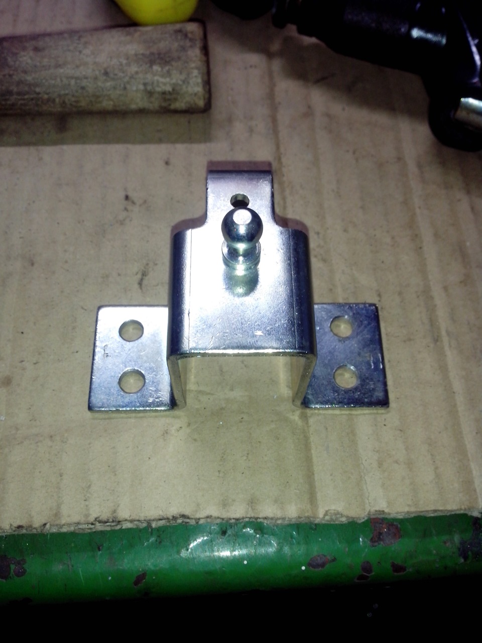

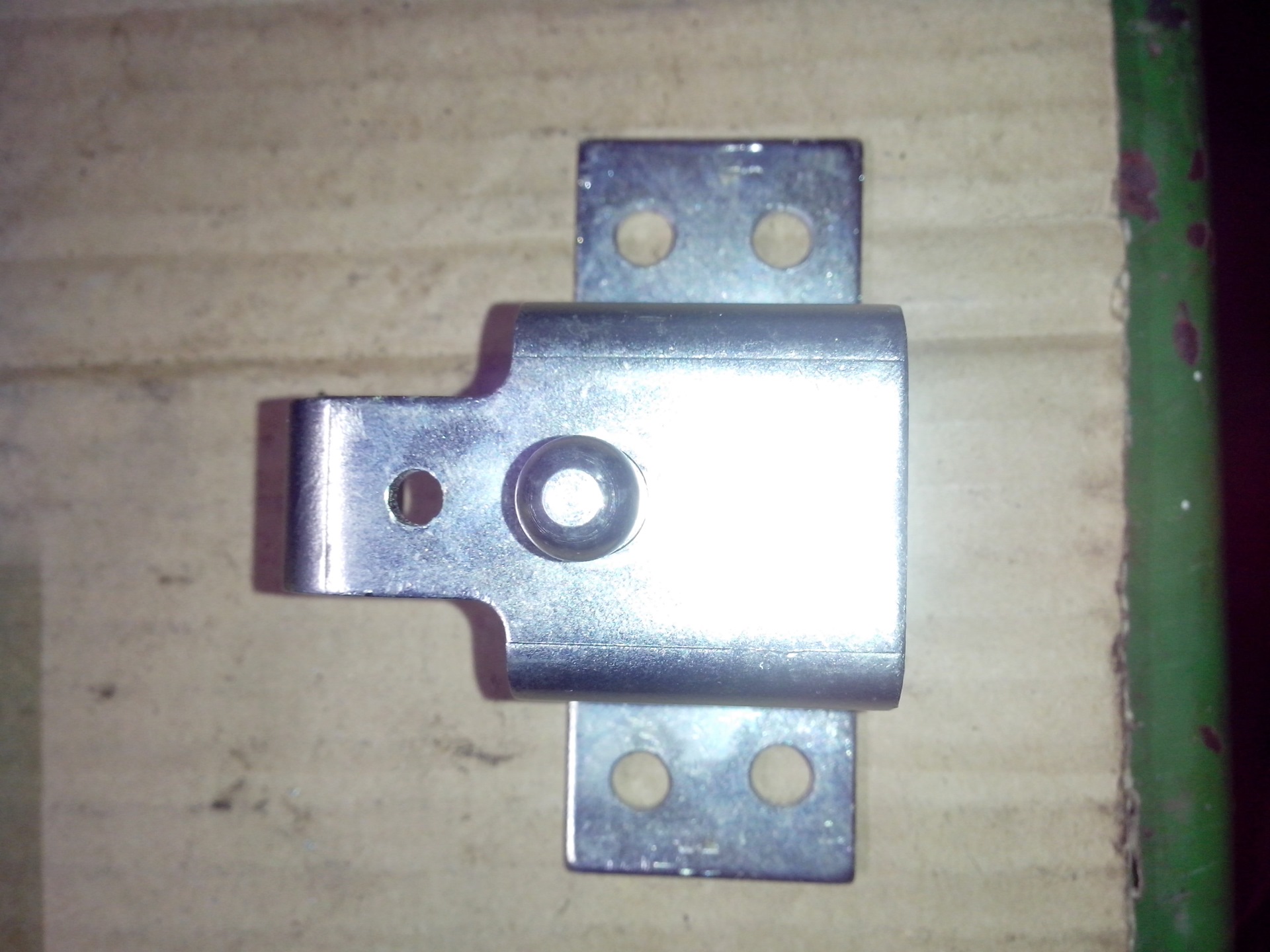

Вопчем я увидел (а точнее мне показал ее один наш бусовод) в Литве, и этот же бусовод спросил: смогу ли я ее сделать. Сфотал прям на машине, рулетки с собой не было. Резал потом по масштабу пальцев, которые сфотал вместе с кронштейном. Гнул газом в тисках. Металл был как раз тройка. Верхний хвостик, как оказалось потом, нужен только для позиционирования относительно крыла, т.к. на заводе варят контактом.
Гы, пересмотрел чертеж))) я делал высоту 50, ширину 30, опорные площадки тоже 30, хвостик для крыла не помню.
И еще: это актуально для косорыла, на прямой мосе другой кронштейн. А аморты идут от ВАЗа 2108, как родные)))
Я для того чертеж и выложил, чтобы не делали по фотографиям.

Раньше, я искал чертёж внятный и пробовал сам сделать. Но без размеров получалась полная хрень. Пришлось купить готовый оригинал.
