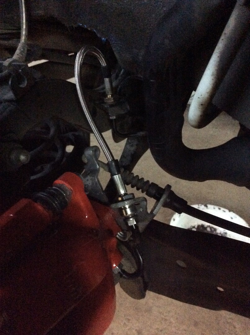

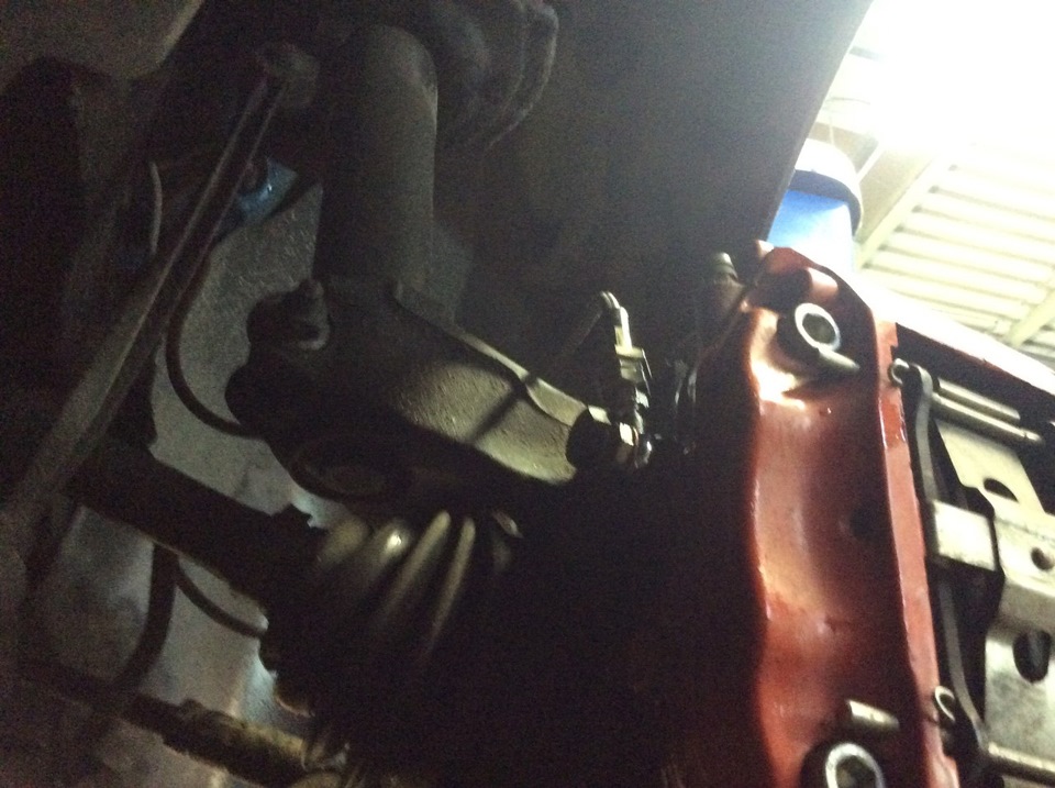

Всем привет мадамы и жентельмены ) Заморочился я по полной с армироваными шлангами, ибо изначально место крепление в суппорт не подходил. Много с кем списывался толком ни кто не мог помочь, предлагали изготовить новые шланги, кто-то предлагал за 200$ за пару) …как то не хотелось два раза платить, стоимость пары 3800:)
Решение проблемы очень простое…Оказывается у нас схожие тормозные шланги с мотоциклетными, это уже пол беды, зашел в маг. мото запчастей и подобрали переходник) У токаря нарезали резьбу и новую втулку и вуаля все готово) цена 700 рублей ))
В Общем я доволен особенно как стала работать педаль тормоза! Можно уже легонечко до нее дотрагиваться и машина будет останавливаться также так если бы продавливали ее )

Я Себе такие же поставил. Советую их замотать в спец гудричевскую оплетку. бывают случаи протирания шланга
хммм а где покупал есть ссылочка?
Щас напишу. я себе оплётку тоже наматывал. советую купить и намотать.
FollowSkoda
www.sttuning.ru/product/frp-2/ советую купить 2 метра. на зади на перед обмотать.

а купить шланг и обжать?
Не хотел, но это был последний вариант
Не хотели, потому, что не оригинал?)
Потому что все завальцовано на заводе было .
Не думаю, что самому менее надежно)
Бомба !
Это вот такое вот может подойти? www.4-moto.ru/catalog/shl…&yclid=529801744942894147
Да уже поздно))
Это я как бы и для себя интересуюсь. Судя по фоткам должно подойти?
Должно
я бы шланги в термоусадку убрал…чисто для защиты от реагентов…
