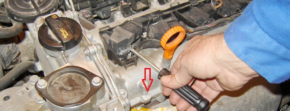

По быстрому о замене. Многие используют приспособы для снятия катушек зажигания, крючок из комплекта, крутят электроды. И это прекрасно, но я использую отвертку.

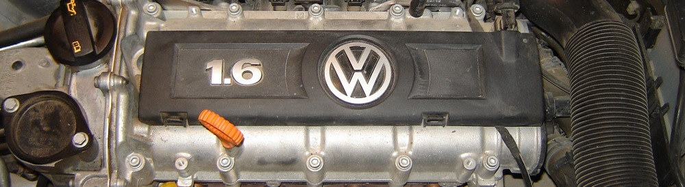

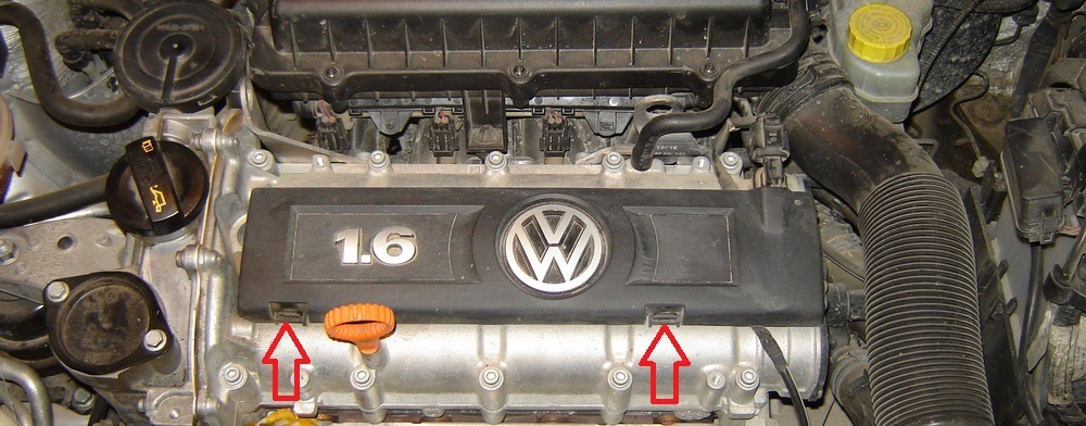

1. Нажимаем фиксаторы и снимаем крышку.

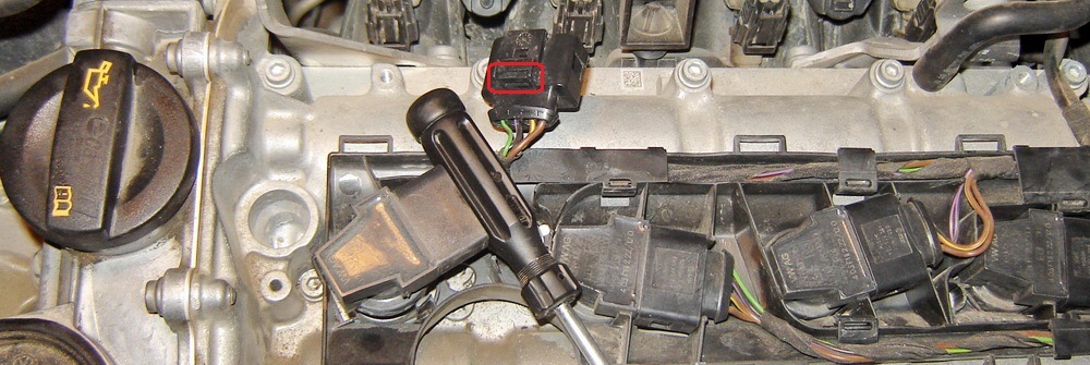

2. Выдуваем пылюку. Я пропылесосил. Поддеваем катушку и приподнимаем ее. Можно что нибудь подложить под отвертку, чтобы не сломать пластик.

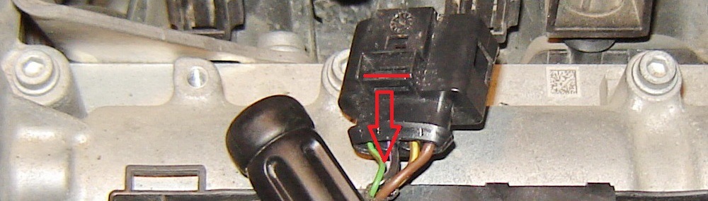

3. Отщелкиваем фиксатор колодки, он снизу.
Вот так он выглядит крупнее.
4. И вынимаем катушку зажигания.

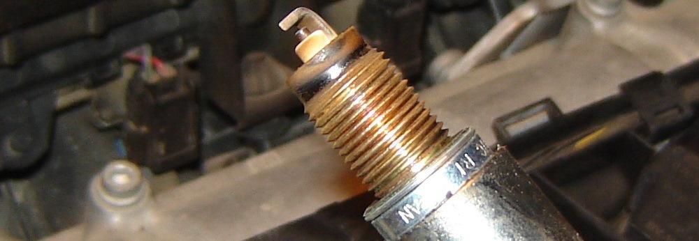

5. Берем свечной ключ и выворачиваем свечу.
Вот так выглядит хорошо поработавшая.

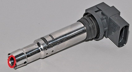

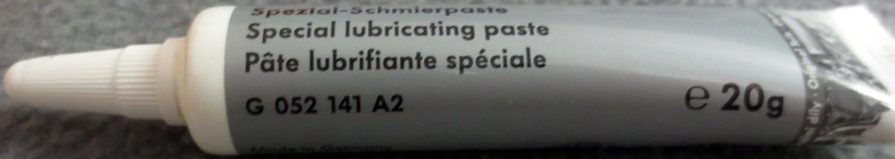

6. Берем смазку VAG G052141A2. Смазываем тонким слоем внутренности катушки зажигания. 20 грамм хватит не на одну машину. Есть хорошие аналоги. Выбор за Вами естессвенно.
(фото не мое, моя смазалась).
Перед установкой катушки зажигания завод-изготовитель рекомендует нанести тонкий валик смазывающей пасты на внутреннюю часть свечного наконечника катушки зажигания.

Подскажите а эта паста VAG G052141A2 не токопроводящая. Мажут катушку, а не контакт свечи зажигания, я правильно понял? И нужна она что бы катушка к свечам не прилипала?
Совершенно верно. Я использую Ликви молли.
А пробоя не будет? Резинка же весь изолятор перекрывает до 6тигранника. Эта паста же токопроводящая? Или вы только контакт свечи мажите?
Можешь про смазку пояснить?
Пишешь что смазка ДИэлектрик, то есть изолятор
А смазываешь какраз контактную часть.
Если диэлектрик то смазывать наоборот вредно.
Или как и что смазывать конкректно?
Все правильно. Диэлектрик. Но это же не значит, что электроды свечей нужно смазывать, только резинку катушки. А на самом деле она предотвращает утечку тока. Сохраняет резинку. Можно также смазывать контакты АКБ. Более дешевый вариант: Liqui Moly 7643 — 50 гр. Брал за 150 р. Сейчас ей пользуюсь. Никакой разницы. Только в цене.

А что именно смазывать надо ? В каком месте ?
А фотку можешь прислать где именно. Это внутри куда свеч вставляется ?
egorovsvs
Свеча*
Добавил фото катушки.
Извини пожалуйста, то ли я не понимаю где. То ли лаг какой то. Сижу с телефона в D2
Фото немного выше твоих коментов. Сейчас добавил и в пост.
