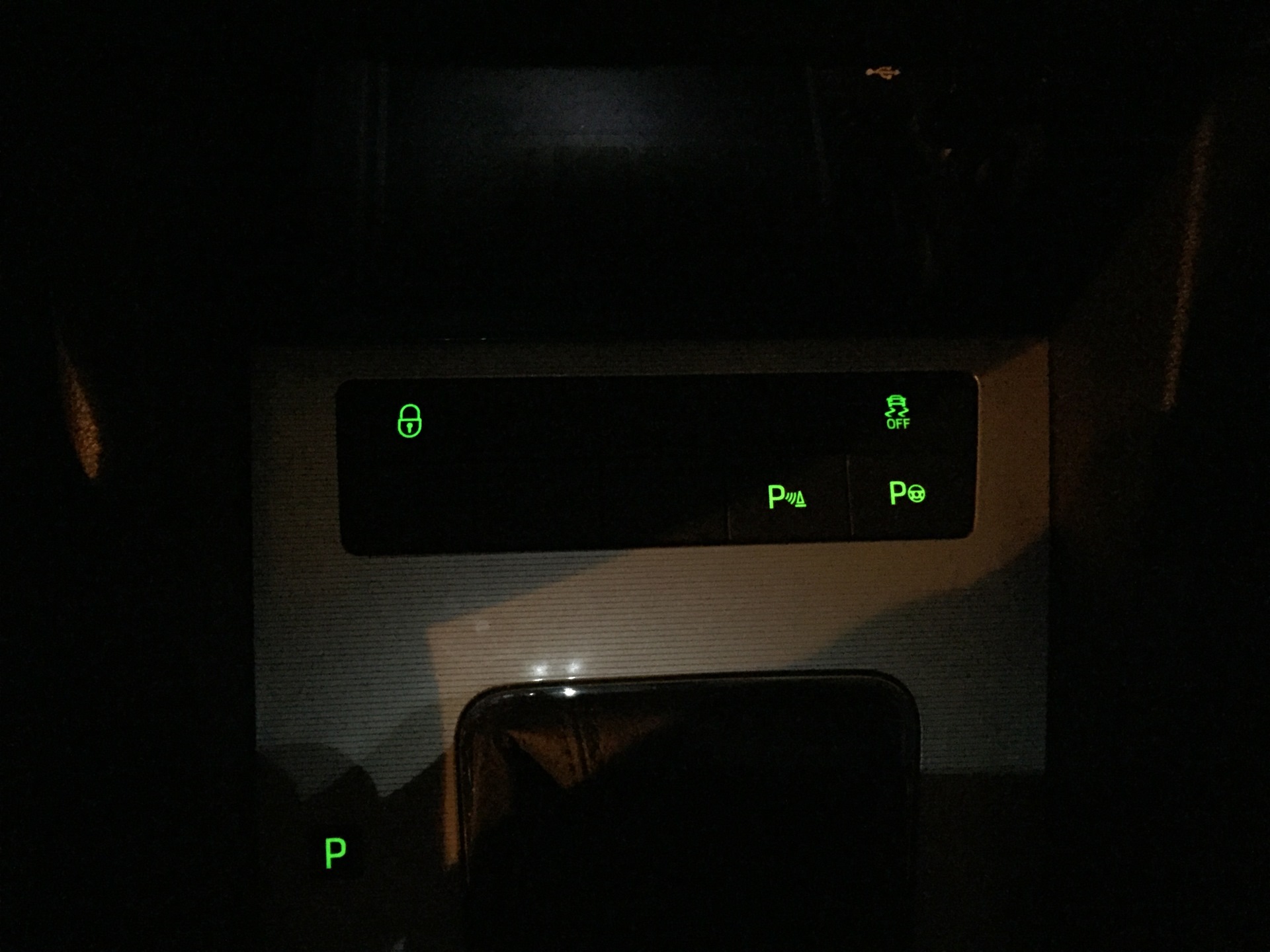

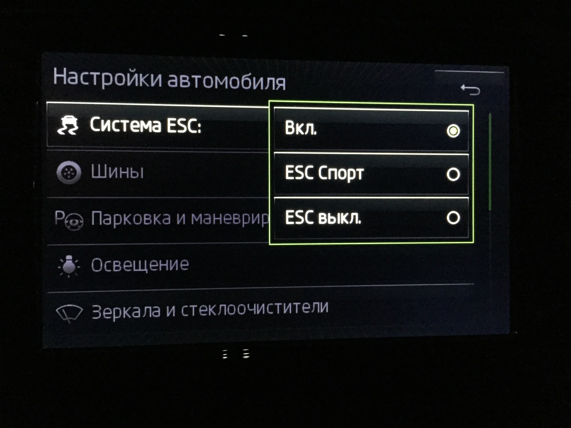

Появилась у меня в машине заветная кнопка отключения ESC + добавили режим Sport и режим полного отключения.
Большое спасибо Сергею (Reminator) за проделанную работу, все аккуратно и качественно.
Для замены необходим блок кнопок, вместо не нужных кнопок вставляем заглушки от старого. Инструкция SERG-A7
Варианты верхнего блока кнопок:
5E1927132G WHS – ц/з, старт стоп, заглушка, заглушка, ESC.
5E1927132H WHS – ц/з, старт стоп, SET, заглушка, ESC,
5E1927132J WHS – ц/з, заглушка, SET, заглушка, ESC, (без старт стопа).
5E1927132N WHS – только ц/з. (стандартный блок).
Если кто-то у же менял кнопки и остался стандартный блок, или просто ненужные заглушки с неподвижной частью готов поменять на рубли)

Не подскажешь номер нижнего ряда кнопок? Очень нужна кнопка mode от rs
Все варианты которые я знал в тексте
Функцию включил. Поделитесь — кто, как и зачем ее использует?
а кода кнопок нет случайно?
Не понял вопрос…
Артикул, чтоб заказать)
Поправил запись)
Спасибо!)
Хорошая штука, часто пользуюсь
Не знаю на сколько часто я буду ей пользоваться, но иногда ее надо отключить, а через меню долго…
я летом по сухой походе частенько отключаю — машинка как-то веселее со светофоров уезжает )))
а зимой да, бывает просто необходимо.
Вот взял и все рассказал))))
Да через снег иногда не пробраться, а без нее гребет нормально.
