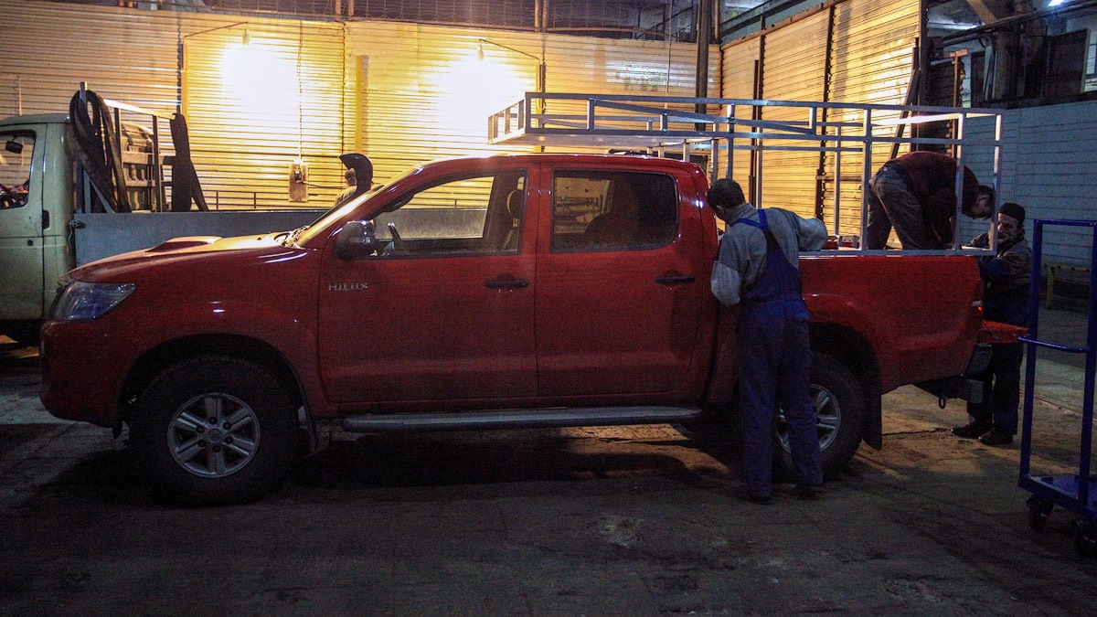

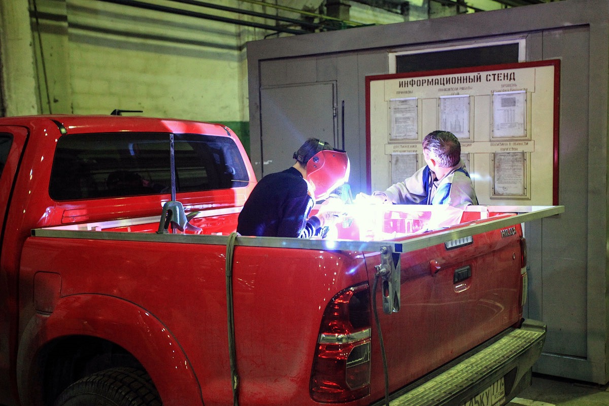

В общем, дорогие друзья, не буду вас томить долгими рассказами, о том, как давно я хотел построить дом в кузове хая, что именно для этой цели долго выбирал пикап, что в какой-то момент даже хотел отказаться от этой затеи в пользу палатки на крышу и т.д. Перейду сразу к делу. Первый этап практически завершён, и как показывает практика, главное было начать.
На вчерашний день жилой модуль выглядел примерно так. Всё компактно, легко, аккуратно — ровно так, как я и планировал у себя в голове. Тем не менее, не смотря на компактный со стороны вид, на выходе должно получиться спальное место над крышей — размером 2 метра на 160 см, и спальное место на первом ярусе длиной 170 см, по диагонали все 190. Практически двухэтажные апартаменты. Про остальную планируемую начинку модуля расскажу позже.

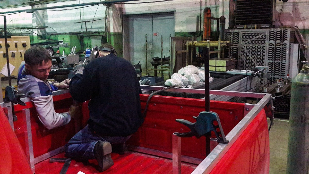

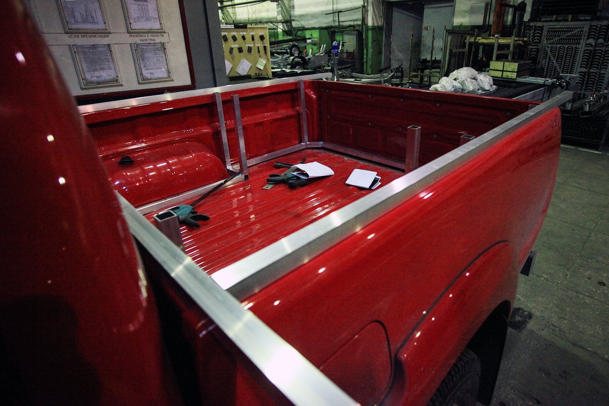

Теперь, попробую описать конструкцию. Прежде чем приступить к постройке, долго думал, как сохранить проходимость хая примерно на том же уровне как сейчас, и как не перегрузить заднюю ось, чтоб соотношение нагрузки на переднюю и заднюю оси было примерно 50 на 50. В итоге, решил отказаться от большого заднего свеса, а главное, модуль решил интегрировать в кузов. То есть, обшивка листами алюминия пойдёт только от высшей точки бортов грузовой платформы. Тем самым экономия в весе будущего модуля. А вообще, исходя из размеров каркаса, и весе листа алюминия примерно 24 кг. полагаю, что вес модуля будет чуть более 130 кг, а с учётом того, что задний борт будет демонтирован, прибавка к заводским параметрам хая будет смешной. В общем, с этой идеей, поехал я на консультацию к Лёхе alekseyklimov. Рассказал свои мысли, получил от него благославение и был отправленн к triffid trucks. Кстати, если наш модуль можно называть двухэтажным люксом, то у Алексея президентские апартаменты

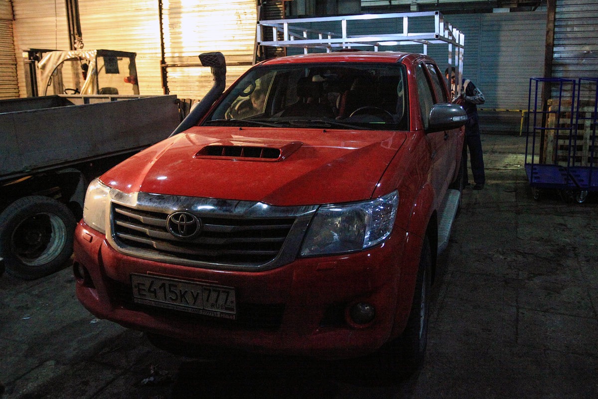

Так всё выглядело пару дней назад. За крепость всей конструкции будет отвечать каркас из алюминия. Направляющие для рундуков и мебели также будут являться элементами каркаса, что должно сделать всю конструкцию очень крепкой.
Коротко, про начало процесса изложил. Если есть какие-то идеи, или мысли, буду рад услышать. Но как мне кажется, в целом всё получается грамотно. Компактно, надёжно и легко. Мне нравится. А для дискуссии, давайте подумаем, чем домик обшить, гладким или рифлёным листом?

На стенках (сбоку) будет 4 рым болта. 2 слева и 2 справа. При необходимости кокон поднимается, с помощью манипулятора (крана) и ставится на даче (у дома, стоянке, гараже). И пикап снова пикап. В моём случае сниматься будет очень редко, автомобиль покупался под цели сделать из него кемпер.
спасибо, я загарелся таким же, но он уменя покупался для работ((, нужно найти сьем по легче.что б закинуть и уехать на охоту
Можно сделать выдвижной модуль. 4 домкратных ножки прикручиваются по бокам к модулю. Домкратом приподнимается кокон, пикап проезжает вперёд, модуль остаётся на ногах стоять.

Если сзади перекладина на уровне борта то где будет вход?
Задний борт снимается. Это перекладина режится. Будет дверь сзади.
Я понял что борт долой. Перекладина смутила
Ааа. Ну это ещё не фигальный результат каркаса просто.
А высота входа ктакая будет? И обшивать лучше квинтетом
Высота маленькая, но из-за заднего скоса, должно быть нормально для попадания внутрь. Сегодня перемерить хочу всё. Сделаю отдельный пост со всеми размерами. Почему квинтет лучше? Я планирую красить в цвет машины.
Ну если красит то ннаверное гладкий. Квинтет хорош без покраски. Но все кунги и крышки из алюминия что видел, облезлые. Краска облезает
Рифлёным практичней, не так будут заметны различные побои, вмятины, царапины…

Весь вес будет давить на дно грузовой платформы, каркас по всему периметру, как на обычном модуле. Между бортом и модулем сантиметровый люфт для резиновой прокладки. На бортах он лежать не будет. Вообще.
а зачем модуль собирают с установленным бортом если ты его снимать планируешь?
Не совсем понял вопрос. Конструкция будет лежать внутри корыта. Снимается только задний борт.
на фото борт стоит, хотя можно было бы его снять и выиграть несколько сантиметров плюсом
Задний борт? Он будет снят. Там вынос на 15 см сзади будет. Опускаем его, когда там что-то меряем.

Я, если честно, при проектировании часто пересматривал твой. От того и решил, что можно поднимать только от борта обшивку. Утеплить низ и фен поставить, вот и тепло. Главное, по задумке было сделать каркас, который ляжет на дно кузова и туда же уйдёт вес модуля.

6 болтов в дно платформы. Открутил и краном поднял. Но я делаю на "постоянку". Снимать только для профилактики если.
