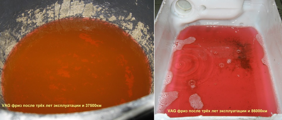

На счёт фриза есть мнение, что менять его нужно либо по пробегу (60т.км) либо по временному интервалу, что наступит раньше. Антифриз я поменял через 3 года (37т.км.). Знакомый поменял фриз тоже через три года, но на пробеге 86т.км. В обоих случаях наши фризы отличались по цвету от нового. Но если по цвету не каждый может определить живучесть фриза, то хотя бы надо понимать, что со временем фриз (или тосол) теряет свои свойства (свойства присадок в нём) и он не работает должным образом. Старый фриз не защищает от коррозии, возможны выпадения осадка, образуется накипь и самая страшная штука — кавитация, при которой изнашиваются (стачиваются) лопасти помпы или стенки каналов охл.системы.
Вот примерное представление на вид бывалых фризов (ёмкости с разной цветоотдачей, поэтому цвета фризов различаются)

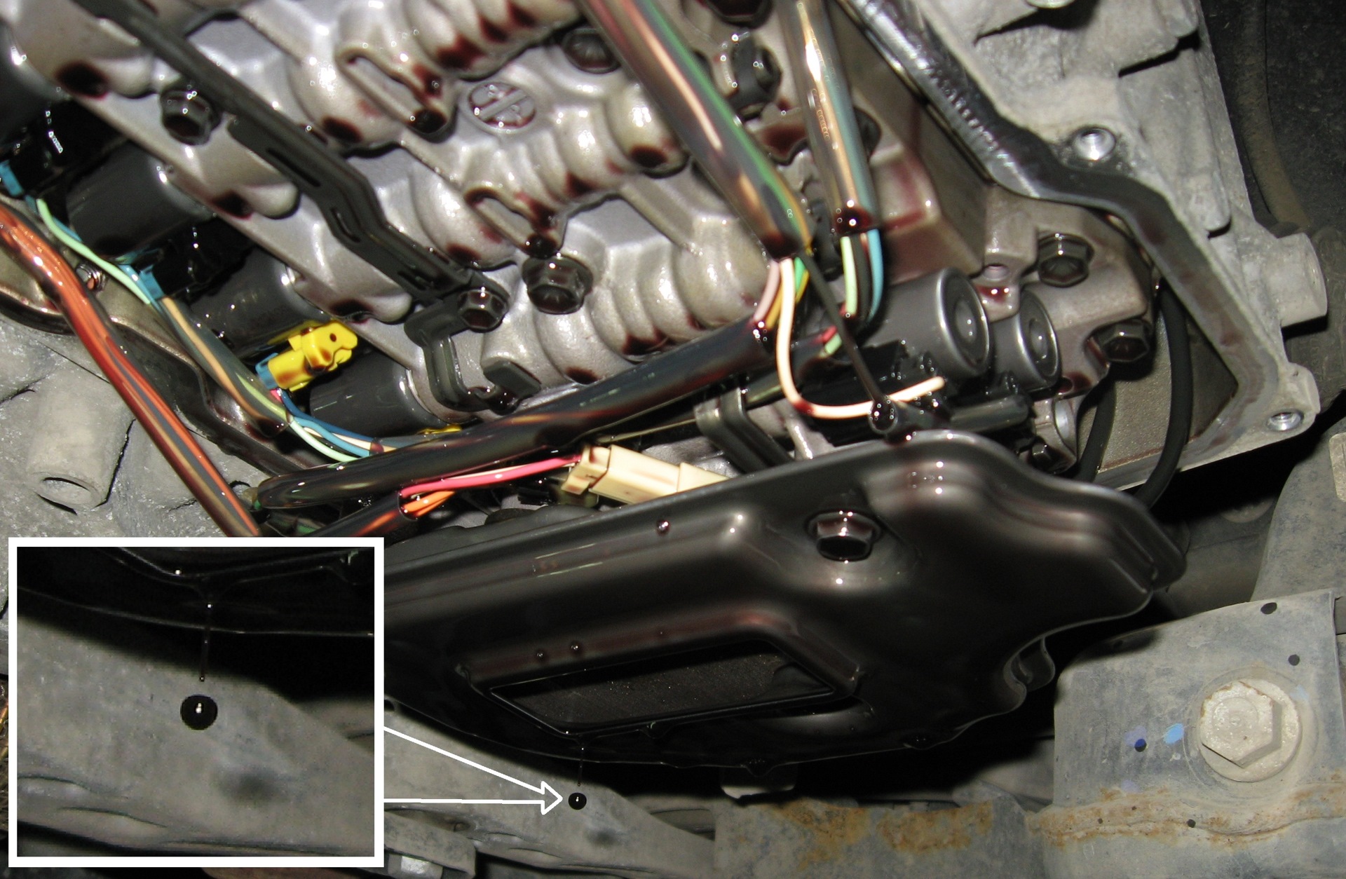

А так — из АКПП после 86к пробега
То же самое масло из АКПП другой Jetta после 2 лет и 60 000 пробега
И тут можно определённо сказать, что это масло укладывается в регламент в 60-80т.км. Но лучше всё же поменять пораньше 80тыс., т.к. надо учитывать тот факт, что замена производится частичная и часть старого масла остаётся в коробке. Если производить полную замену, то в принципе можно уложиться и в 80т.км пробега. Плюс ко всему в АКПП ещё меняется фильтр и прокладка. Думаю про фильтр отдельно говорить не нужно. Со слов владельца, масло было черного цвета и много стружки на магнитах. И это после 60т.км!

Вторая Jetta на замену оставила ори ATF (4 литра) — G 055 025 A2
Кто шарит, тот знает, что АКПП на Jette 6 — это японские Aisin, для которых также можно использовать другое масло — ТоЁтовское (т.е. заменитель VAG'у).
