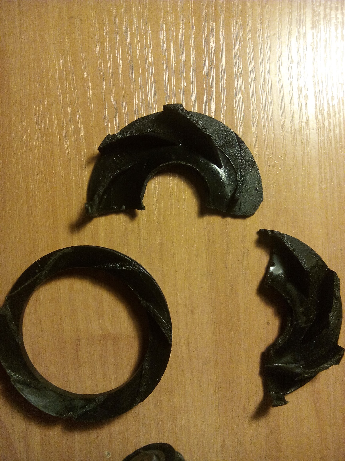

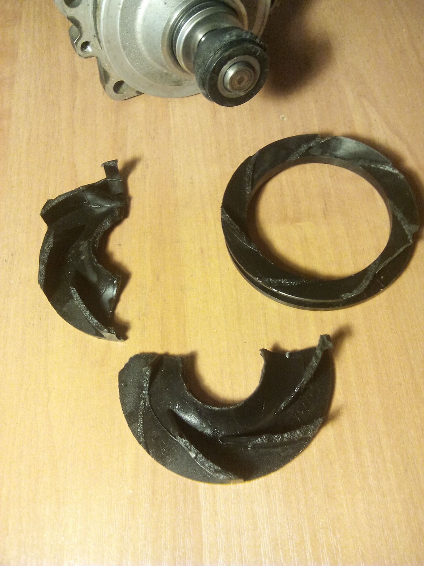

Поменял помпу…
Вынужденно. Разлетелась в блоке в хлам!
Отходила два года без одной недели.
Очень жаль что нормальный в целом бренд сделал такую низкокачественную деталь…
Самое что интересное — что уплотнения, подшипник, люфт — в идеальном состоянии, ходила бы еще и ходила…
Пока поставил металлический коббельшмидт, из того что было…
Будем брать оригинал!

Подобные механические повреждения не происходят сами по себе, тем более через 2 года после установки. Рекомендую проверить систему охлаждения на наличие посторонних предметов, продуктов износа и заменить охлаждающую жидкость, использовать подходящую.
Подобные повреждения вызваны отвратительным качеством. Система абсолютно исправна и не имеет посторонних предметов. Охлаждающая жидкость меняется в соответствии с регламентом замены, как и используется подходящая. К сожалению это проблема в качестве товара.
а зачем брал с пластиковой крыльчаткой? даже на вазы они считаются самыми ненадежными
Мне на тот момент казалось что это качественная деталь
А как определил что она разлетелась?
Греться начала в движении
4 года ты серьезно 😆
Да мне ниже официальный аккаунт бильштайн написал что это не помпа гавно а у меня ссистемой что то, ну я и полез тему перечитывать
блин хоть ничего не разнесла?
да вроде нет. что смог то достал и промыл блок
