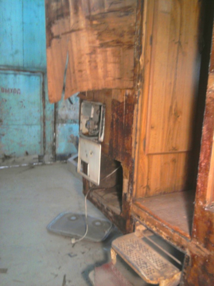

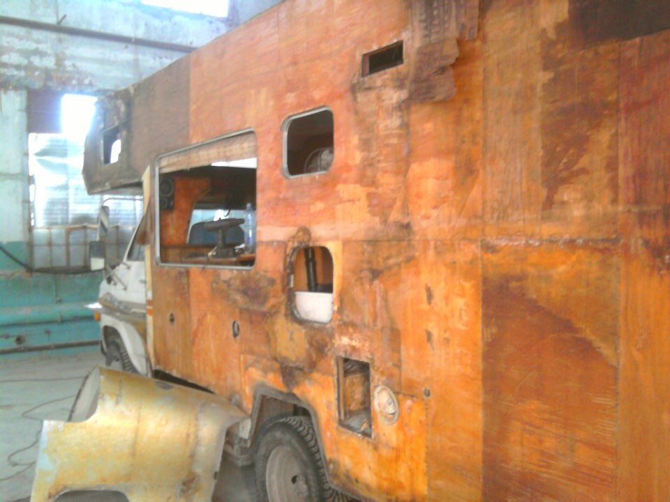

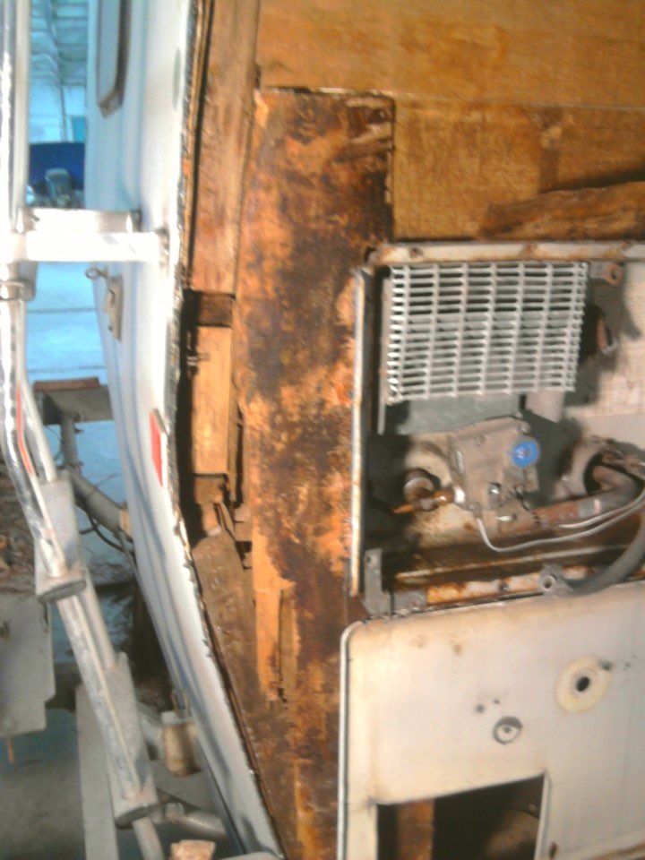

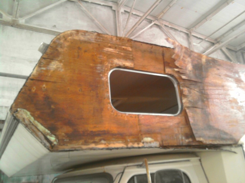

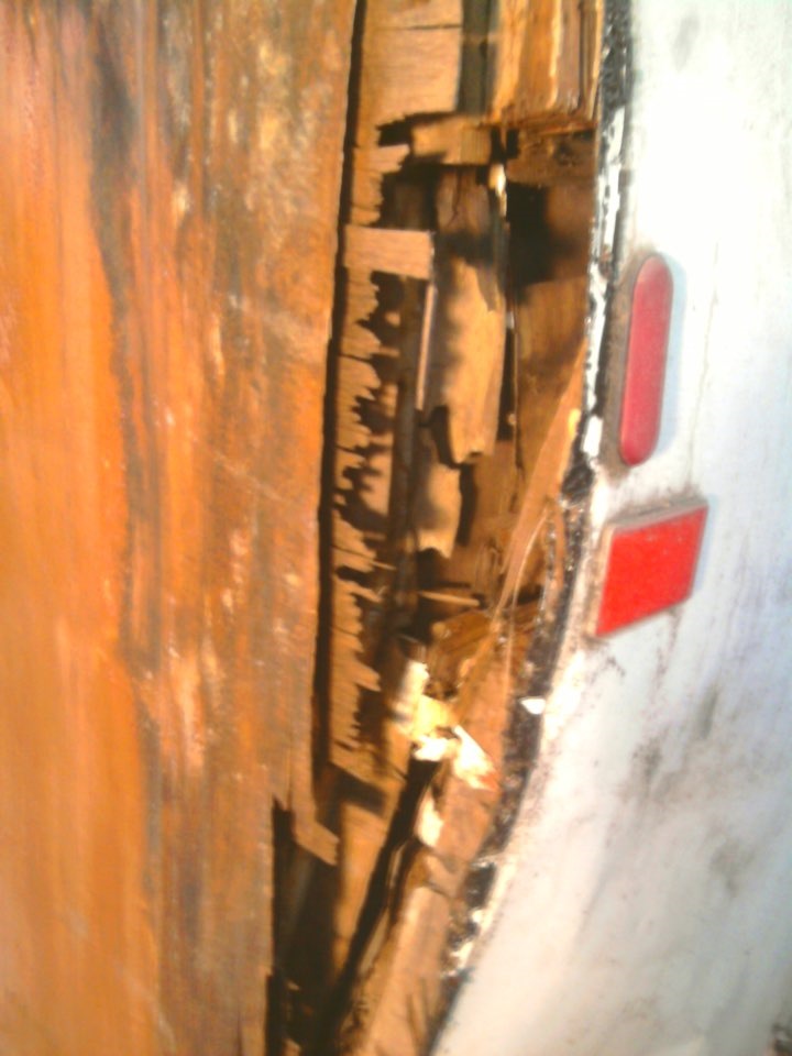

Закончили демонтаж обшивки, вся картина ясна, причина плачевного состояния в конденсате между алюминием и фанерой. Начинаем менять каркас и обшивку… Приняли решение алюминий назад не ставить, по фанере будем клеить два слоя стеклоткани на эпоксидной смоле. Итог пятидневной Работы — разобраны Окна, лючки и дверцы, готовятся к окраске, демонтирована обшивка, проведена дефектовка каркаса и закуплены материалы на новую обшивку, с понедельника приступаем к сборке.
