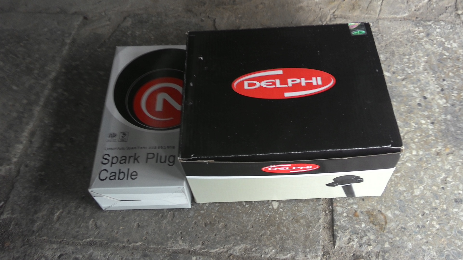

Вот и заканчиваются мои проблемы с катушкой и начинаются другие… (но об этом чуть позже) Итак после анализирования ваших советов уважаемые подписчики и мониторинга цен на катушки зажигания я остановил свой выбор на магазине евроавто.ру где нашел катушку фирмы АМД за 2500 тыс рублей (в экзисте пытались впарить точно такую же за 3800) Ну что, приехал, сделал заказ, жду. Звонят — катушка приехала. Еду забирать а она совсем не амд)) Приехала фирмы Delphi (Ну это "евроавто" у них такое бывает) я естественно в панику, окей гугл что это за фирма делпфи и т.д. Гугл меня успокаивает, почитал отзывы говорят хорошие катушки, ну что делать — беру. Ставить решил сам (да знаю гарантии никакой) но чтоб была гарантия на катушку надо ставить не в гаражах "у мужиков" а в специализированном техцентре а это как то совсем дорого получается.

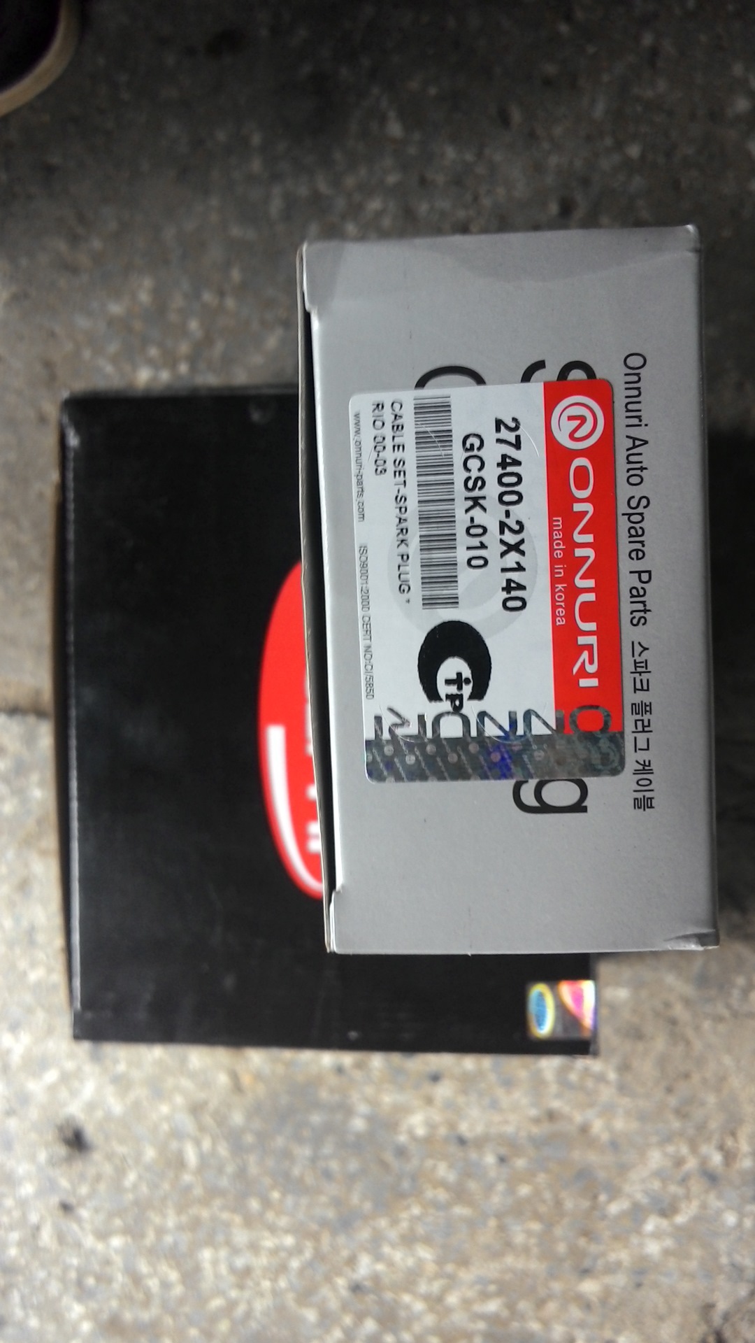

Итак — заменил катушку ( Скинул провода, фишки, открутил два болта) Проблема не пропадает заводится на холодную раза с третьего, троит, не хочет работать машина. Тут в голове — "почему поменял катушку а высоковольтные провода менять кто будет?" Бегом в "атокорею" г. Курск, Проспект Хрущева, 21А если кому интересно, беру самые нормальные из дешевых проводов. Ставлю… Не помогает… Заливает машину бензином что делать, троит глохнет, отгоняю машину хорошим электрикам… Два дня жду вердикт и вот — ДМРВ. Причины выхода из строя и т.д. потом сейчас в голове "что делать" Есть одна мыслишка о ней ближайшие пару дней напишу, пока секрет.

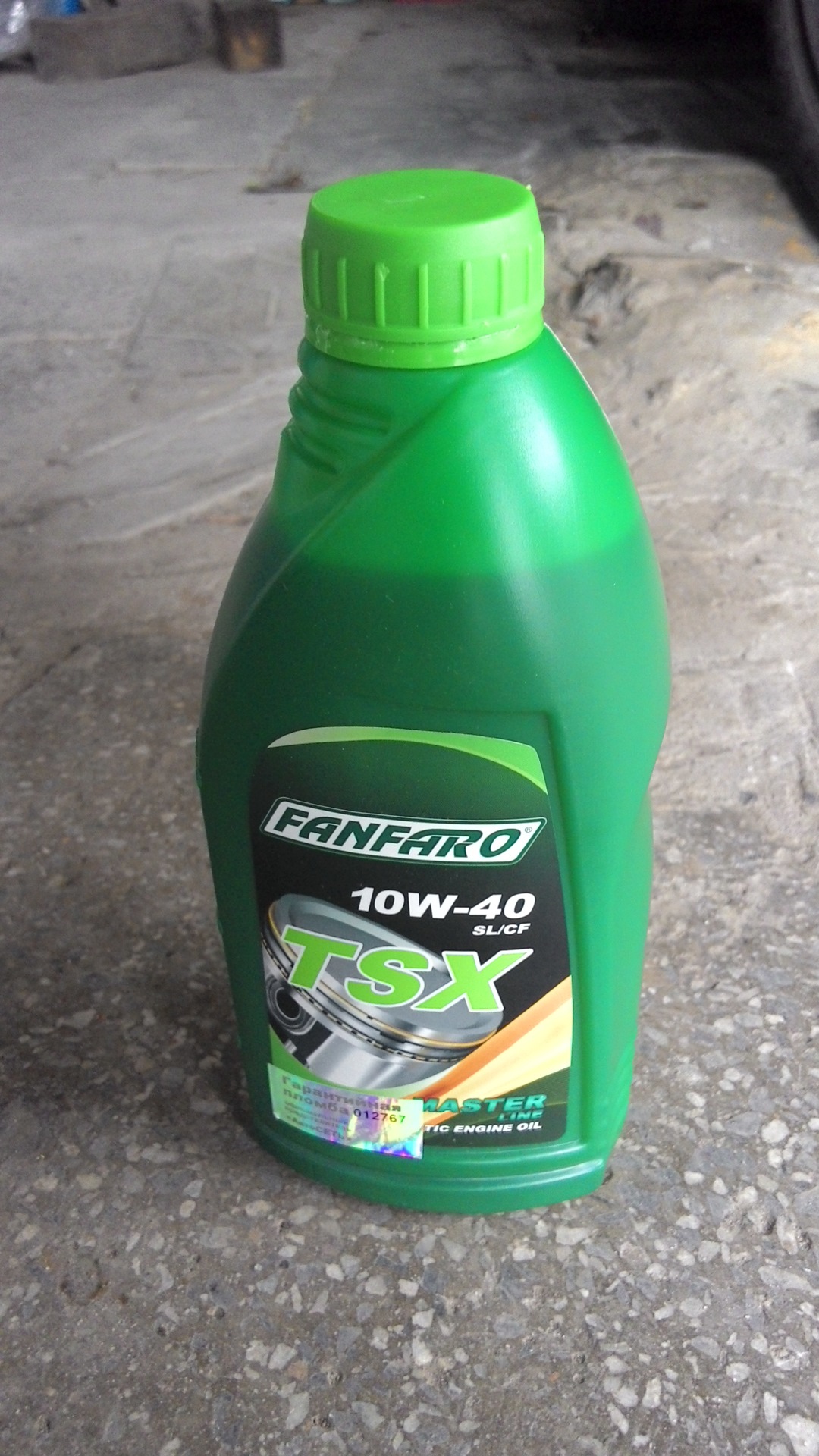

PS. Пока ввиду кризиса перешел на масло Fanfaro которое активно продвигает Автосеть46, дешево и сердито. 250 р. литр "доливки"

Автор, масло льешь не правильное, для нашего мотора API должно быть SN/CF, а не SL/CF. Вот только не спрашивайте в чем у них разница, все равно не скажу, не знаю.
10w-40 нам вобще не рекомендовано. Движку тяжело с такой вязкостью
