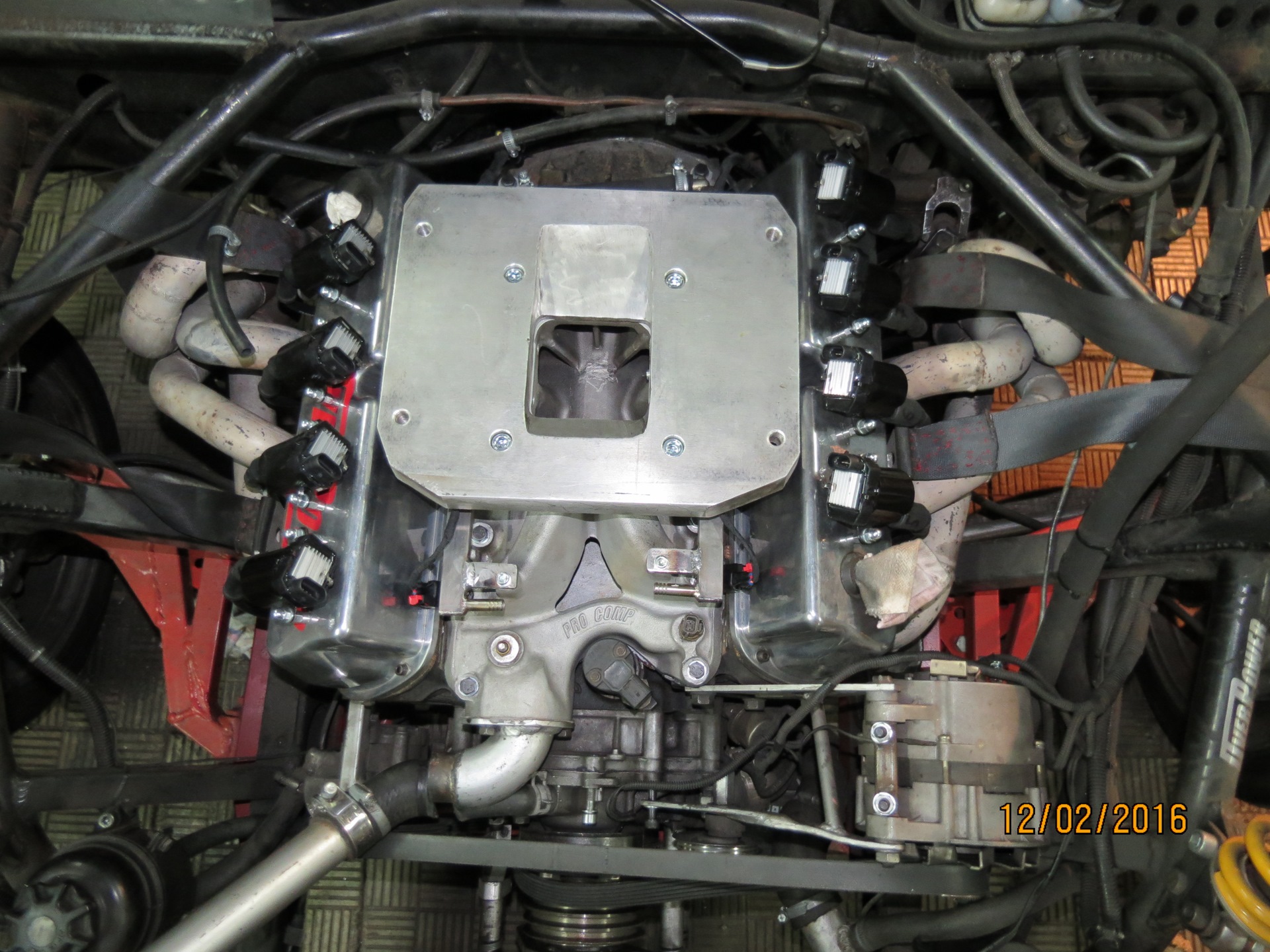

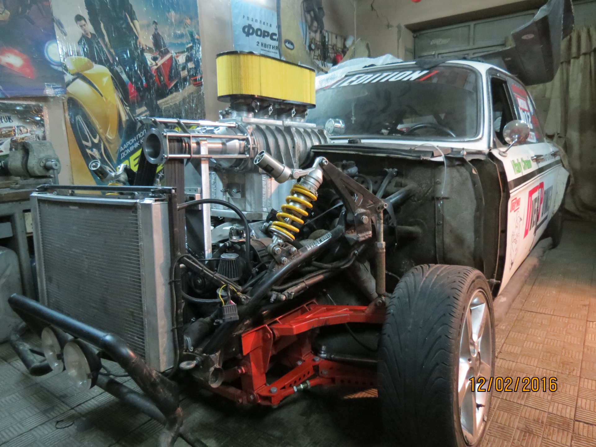

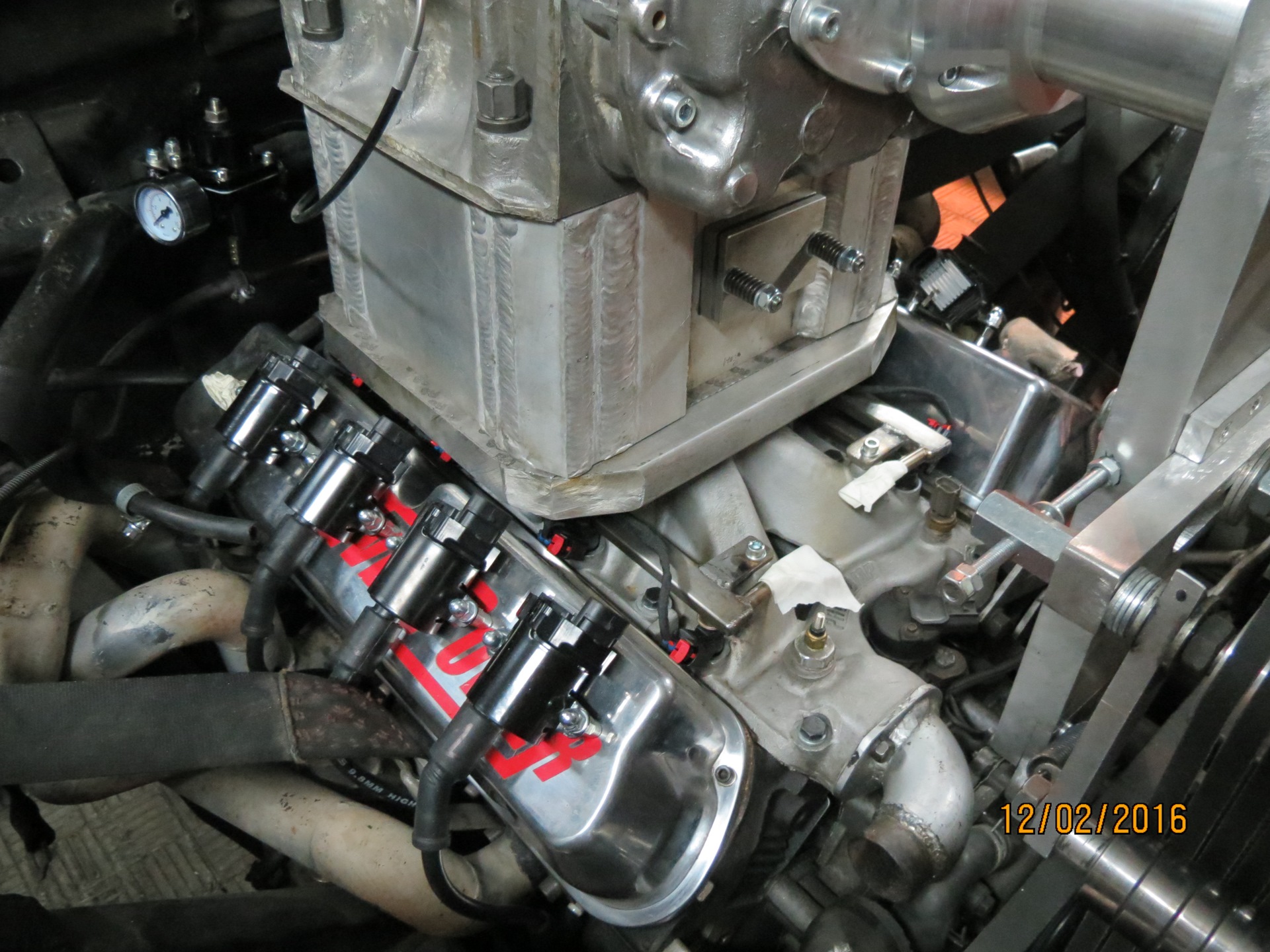

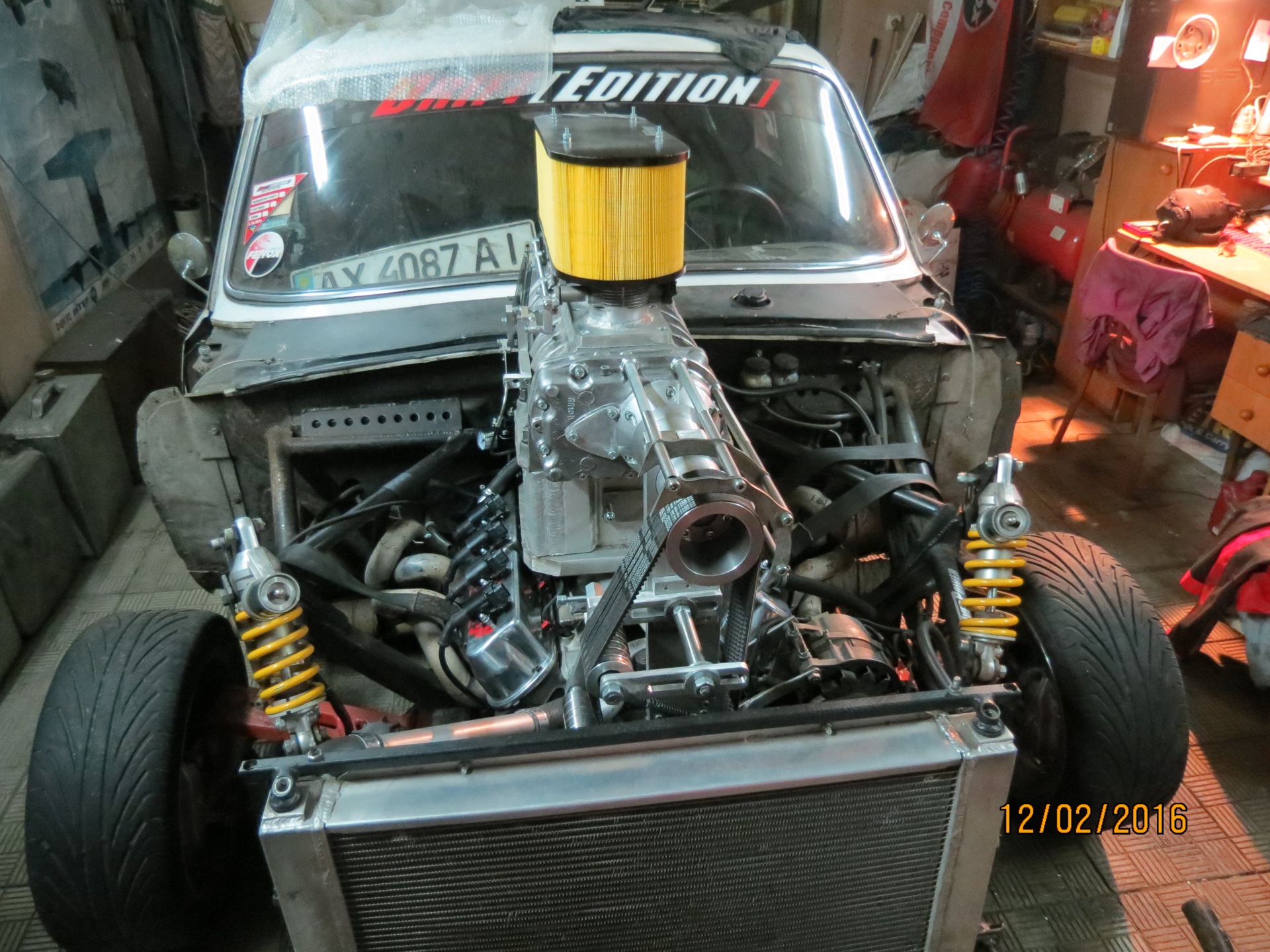

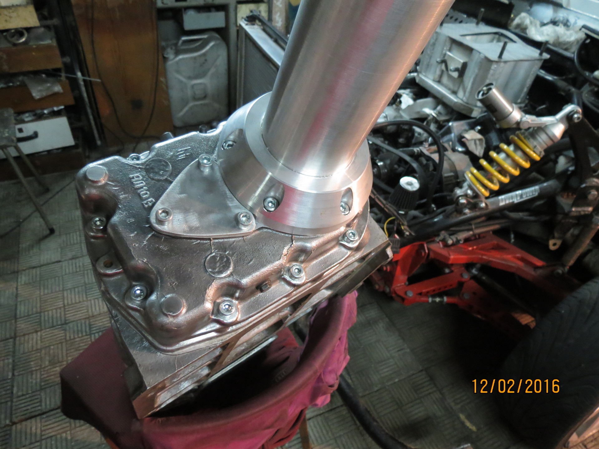

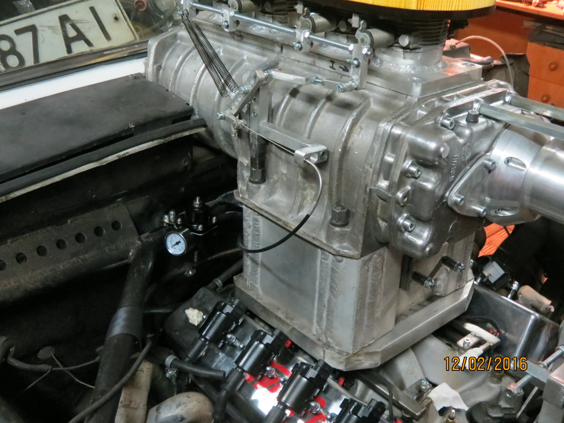

Соединить 2 бловера вдоль — это очень интересно и свежо! Но скажи почему было не сделать выход с обоих компрессоров снизу и не засовывать наполовину в салон, выглядело бы гармоничнее, чулок не был бы такой длинный и выходное сечение ты уменьшил в 2 раза. Вижу один + развесовка.

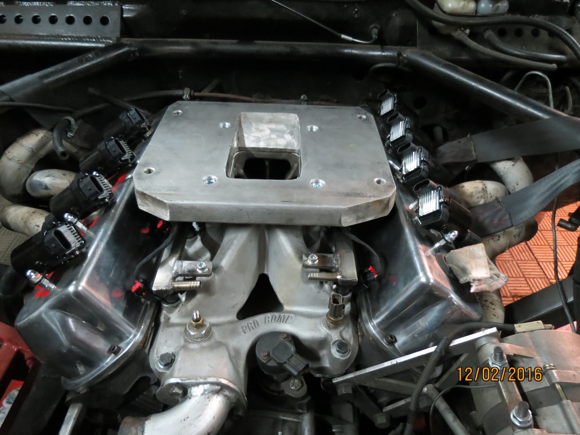

потому что это неверное решение для этого компрессора! если бы лопасти не были спирально закручены был бы смысл. Все дорогие гоночные аналоги имеют скромное окошко в передней, нижней, части бловера для выхода сжатого воздуха, и все они сильно смешены назад в кабину водителя, дабы окно находилось по центру колектора. Единственное чего бы мне хотелось так это убрать проставку и это была бы самая агресивная и модная конструкция, но тогда мне пришлось бы построить новую машину под мотор.
Насчёт 8-71 не знаю, у меня 6-71 GMC и там выходная дырка такая же огромная как входная и конечно посередине. И я ни разу не видел бловера со смещением назад. Вообще конструкция интересная, намного лучше чем этажерка, я с эстетической точки зрения. Хотя есть вариант где верхний бловер перевернули что бы они соединились фланцами, и передние крышки перевернули в одну сторону. Смотрится монолитно и очень круто Вот thethrottle.com/2014/10/2…charged-65-c10-34-photos/ А что тебе мешает прорезать дырку ниже, я про кузов, что бы убрать проставку?

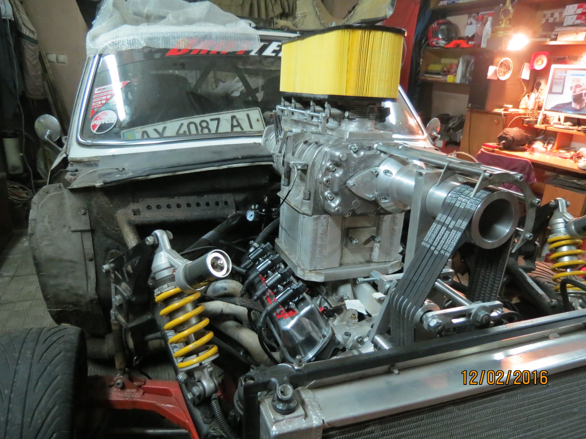

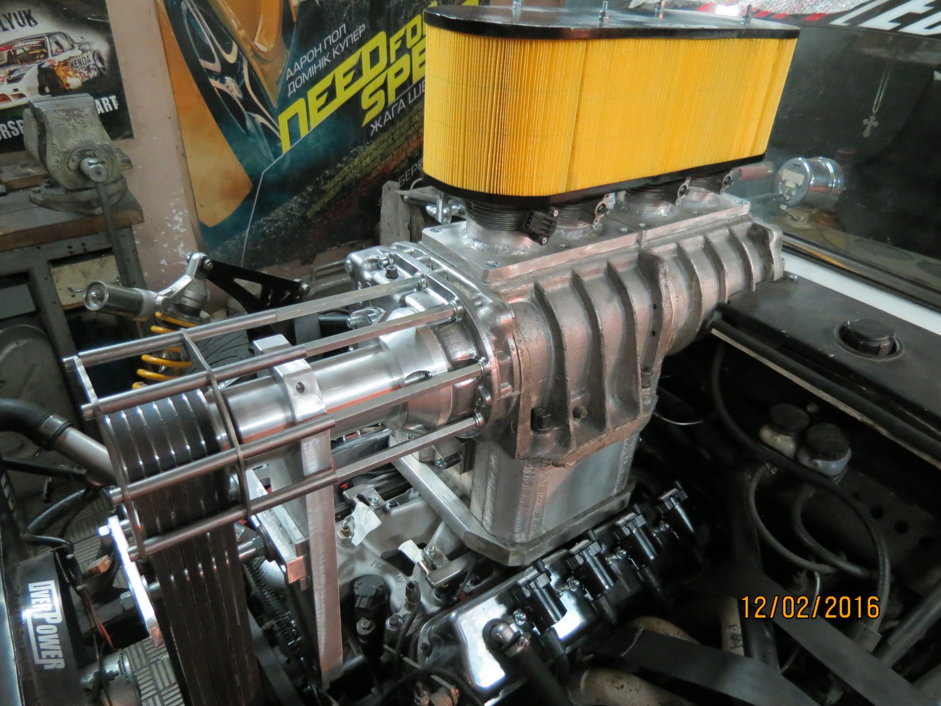

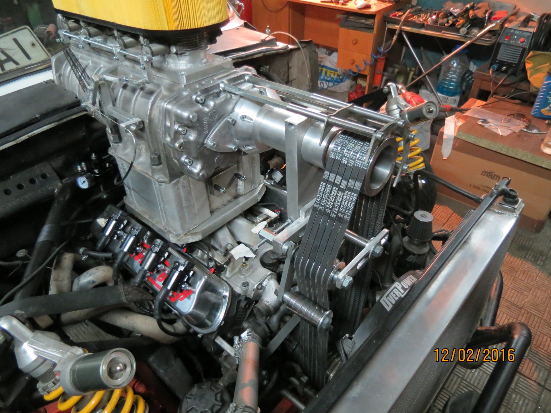

А почему ремни зубчатые а ролики клиновидные?
ааааааааааааа! огонь!
мне вот интересно, какой стартер это всё прокручивать будет? Тут и двигатель раскрути и паразитный, до запуска мотора, нагнетатель.
В живую наверное устрашающе смотрится!)
Радиатор охладения почму сразу не впиндюриваешь в проставку.)?

вижу тросик с рубашкой и дугой от велосипеда)))

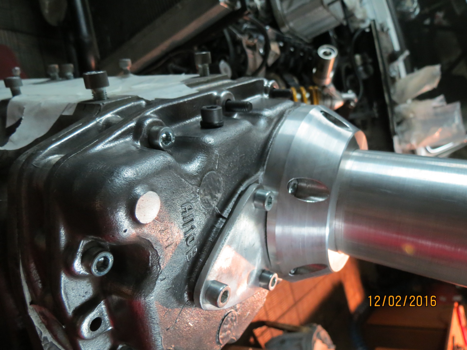

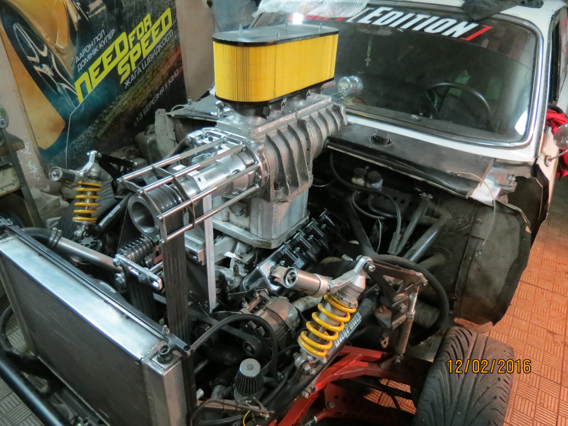

Клапан от передува очень порадовал!
Интересно какова температура воздуха во впускном при таком сжатии или в этой проставке будет реализовано охлаждение?
Полагаю с таким конфигом остается только впрыск воды с метанолом.
вообще это самое эфективное решение для моей конструкции, но посмотрим на показания температуры сперва.
Diablo23RUS
я поставил датчик температуры так что узнаем точно.
