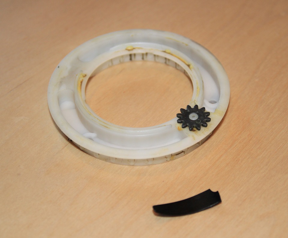

На седьмом году владения проявилась еще одна фирменная болячка Мегана:
"Check Airbag", индикатор "беременный человек", хруст в руле в поворотах — знакомые симптомы?
Шлейф прижимается и укладывается черным пластиковым лепестком (на фото)
Со временем, как известно, любые детали притираются и стираются. Это и происходит в руле.
Мудреный механизм "подковы" с шестеренкой (на фото белое кольцо) которая начинает прокручиваться, далее шлейф топорщится -> ломается лепесток-укладыватель -> шлейф начинает заламываться и наконец ломается -> загорается ошибка "Check Airbag".
За помощью я обратился к Nikolay-spb с Меган-клуба. Шлейф был заменен на новый, универсальный. Кольцо-подкова с шестеренкой более не нужны, т.к. укладывается 3 метра вместо 0.5 и уже нет надобности в сложном ленто-укладывателе.

Шестерня проскакивает, потому что пластмассвые детали стираются. Язычёк ломается, потому что шестерня проскакивает. И в результате обрывается шлеф и складыватся гармошкой. Наверняка, так правильнее будет сказать. Так Артём? В Москве дешевле можно сделать ))) На Avito.ru есть всё )
Если восстановить оригинальную схему — она рано или поздно всё равно сломается. лучше от неё уйти — к схеме, которую используют другие автопроизводители, более простой и надежной.
