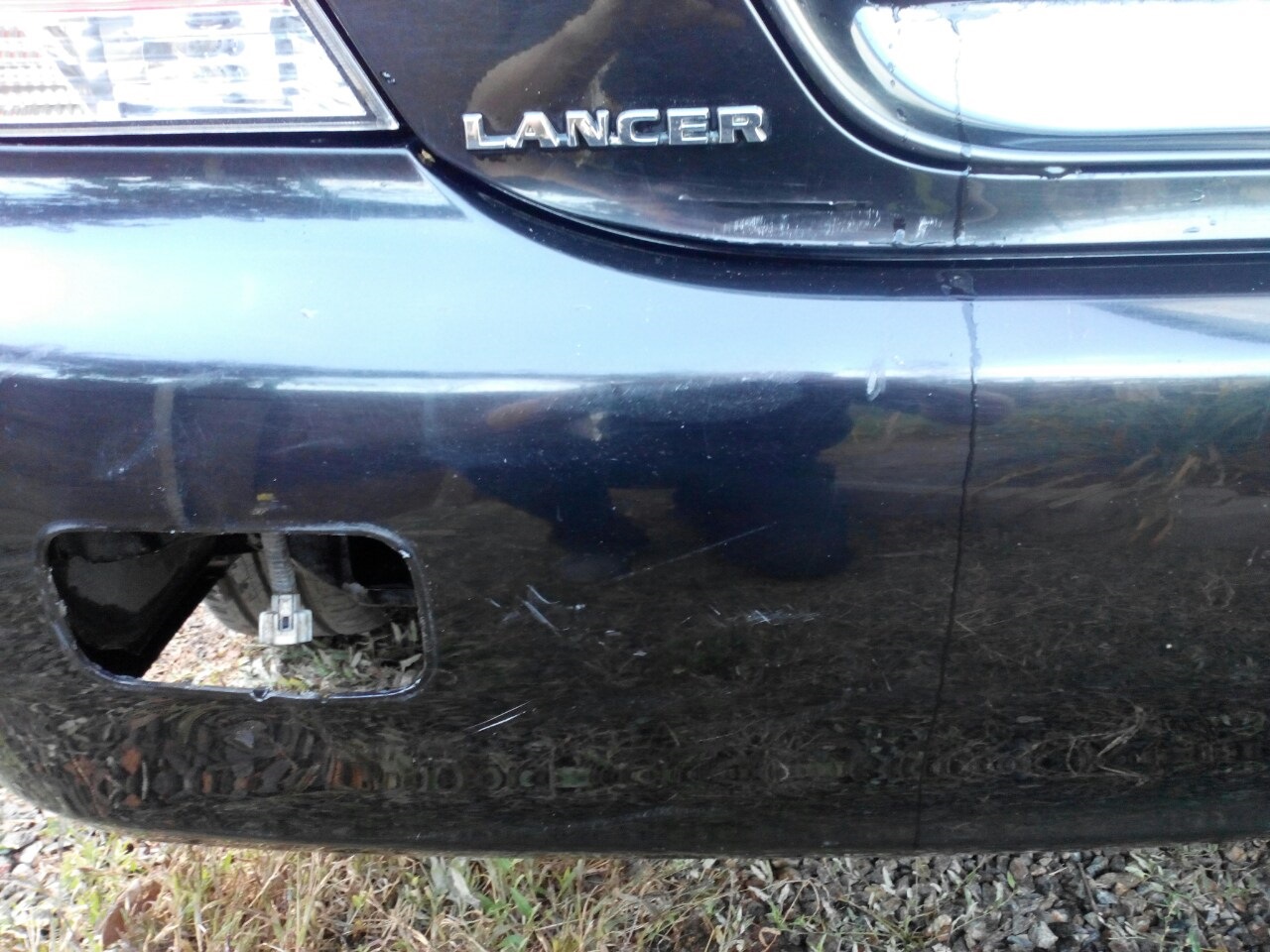

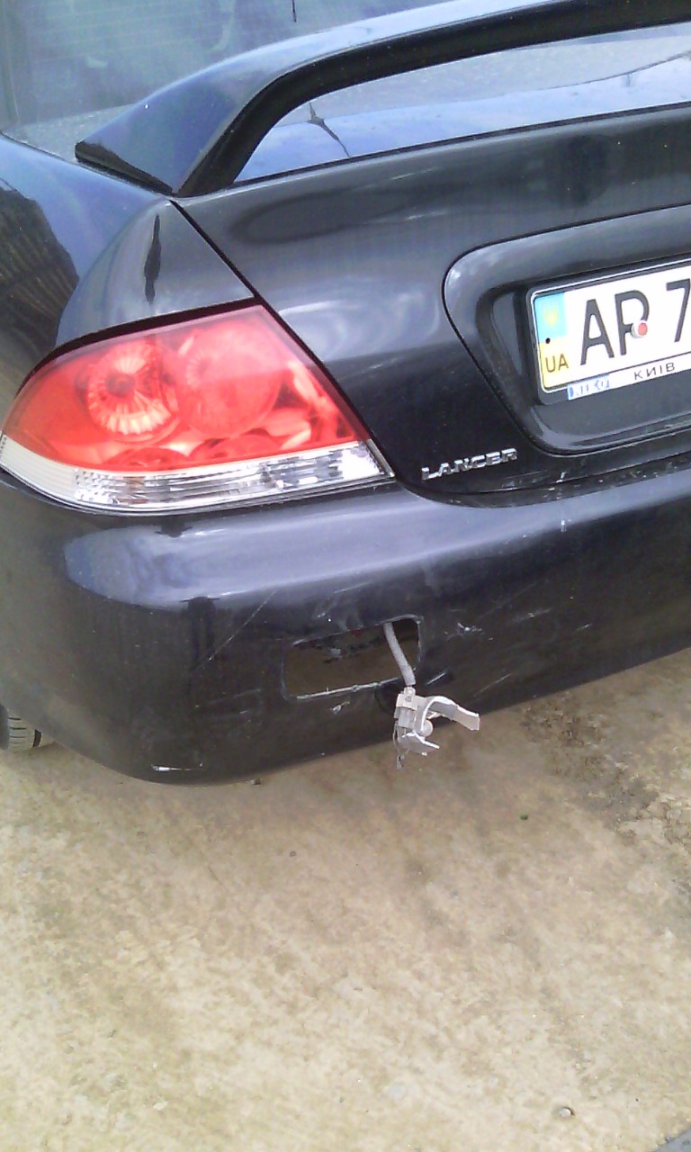

Не удачно сдал назад на авторынке "Яма" в Одессе и когда вышел из машины а там Тойота Корола. И вот увидел такую картину.
Ну на первый взгляд вроде ничего страшного. Ну и так как денег как всегда нет то пришлось делать все без денег самому.

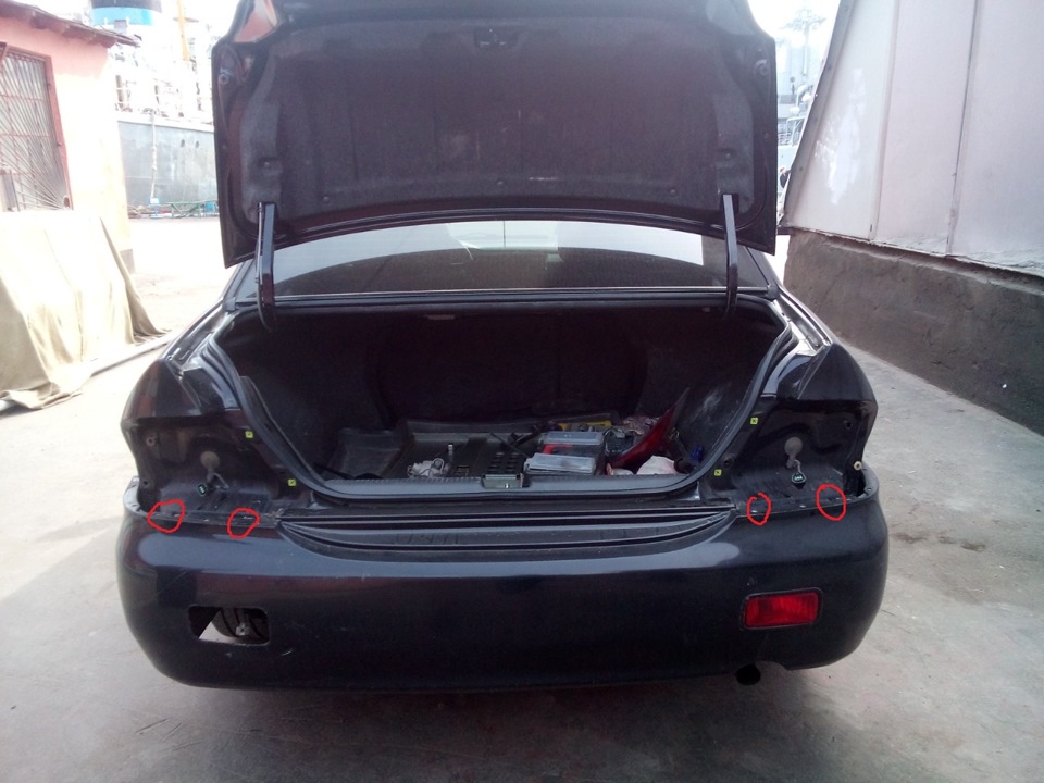

И потом вдвоём с двух сторон потянули бампер назад. Было обнаружено что с левой стороны лопнул бампер. Паять не было денег и мы его нагрели феном немного выровняли.

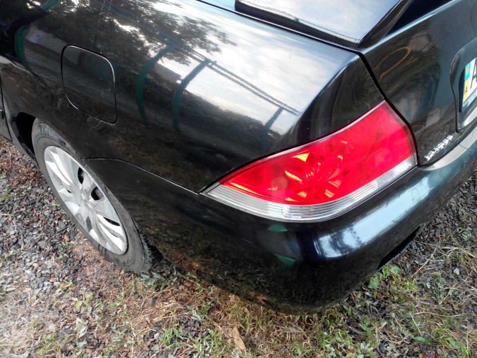

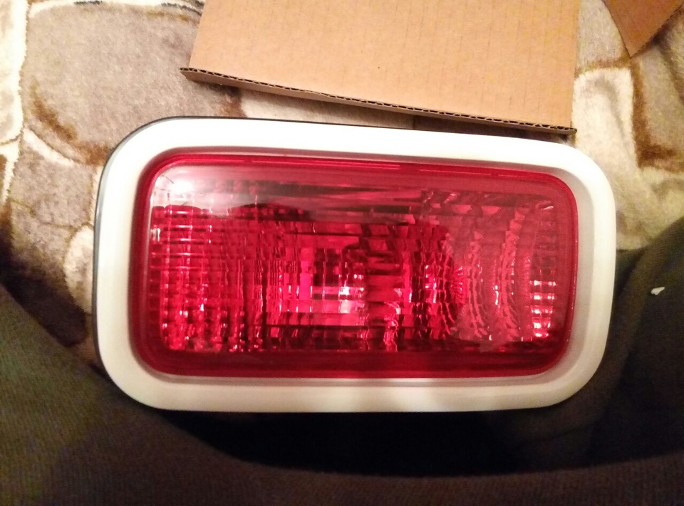

Ну а крышку багажника просто через тряпочку плоскогубцами отогнул и подкрасил карандашом и вскрыл лаком. И собрал все в обратном порядке. Посмотрел цену на противотуманку и еще 3 месяца ездил без туманки
А ещё снизу бампера есть три крепления их тоже нужно открутить. Я про них не писал так как их у меня нет. Вот и забыл))
