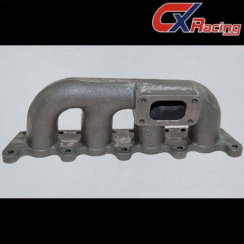

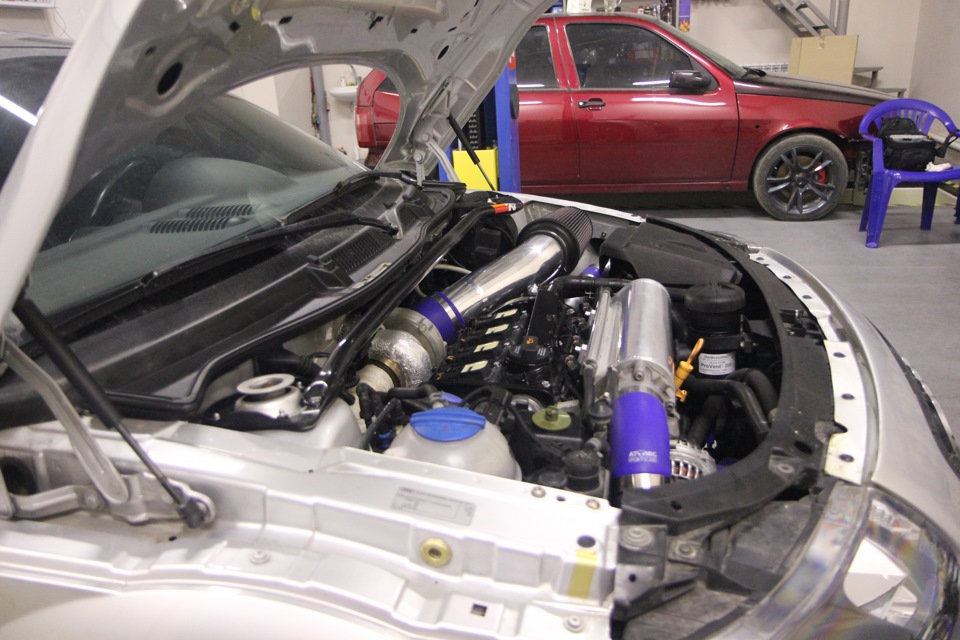

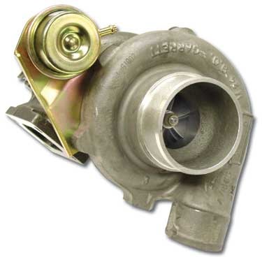

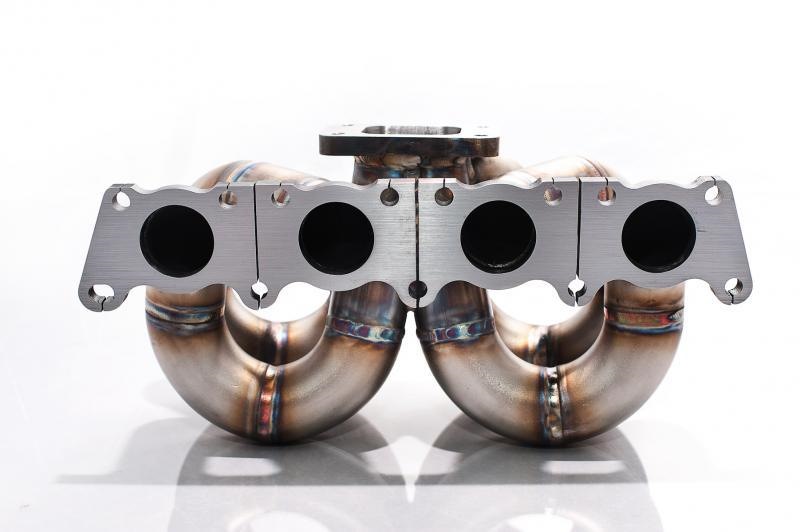

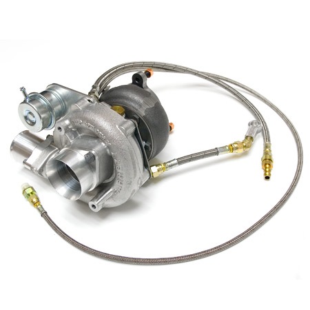

3. Garrett GT2860RS + выпускной коллектор + интеркулер + выхлоп + пайпинг + топливная. 340-380 сил.
Т.к. фланец стандартного гаррета отличается от стокового нам понадобится другой колектор. Тем более старый не вечен.
Вариантов несколько от чугунка меньше 100 у.е., дешевого нержавеющего и до Fullrace, последнее классика хайэнда и стоит соответственно.
Не стоит спешить с покупкой фулрейса т.к. 2860 идет со своим внутренним гейтом а фулрейс с отводом на внешний. Возможно Вам стоит его брать к большим турбам.
Garrett также производит готовые киты для машин, вот например для AUDI TT 225 сил, который стает на стоковый выпускной коллектор:
Может показатся что он намного дороже, но зато в комплекте есть все даже слив тосоло и масла. С другой стороны чугунный коллектор не вечен и если уже брать новый то со стандартным фланцем.

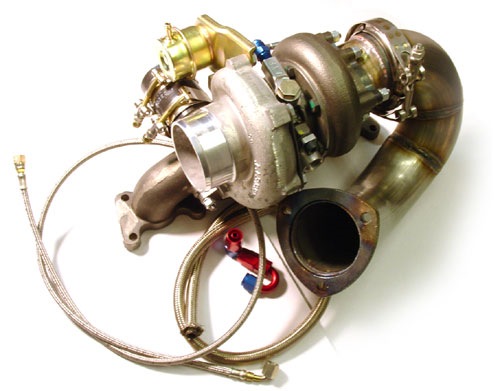

Вот еще больший комплект:
Тут есть чугунный коллектор, турбина в комплекте и даунпайп 3 дюйма. Розница в США около 2800 что несколько дороже чем купить турбину, укомплектовать ее сливом. китайский коллектор отдельно и сварить даунпайп.

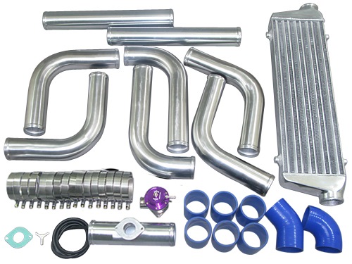

Вам понадобится фронтальный интеркулер для охлаждения вместо штатника, здесь не стоит руководствоваться правилом "чем больше тем лучше" т.к. это скажется на скорости буста. В данном случае подойдет наборчик такого плана:
С помощью хорошего механика и сварщика высможете собрать прекрасный пайпинг. Если в наборе чего то не хватит вы можете купить недорого доп набор пайпинга без интеркулера или купить их отдельно.

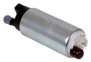

Нам понадобится другой топливный насос. Нам нужно 3-4 бара + давление наддува + еще бар про запас. И это все должно работать с требуемым расходом топлива л/ч. Для данного сетапа подойдет штатный топливный регулятор и насос Walbro GSS342 внутренний или внешний. Решать Вам. Я Вам советую поставить насос в бак и под капотом по топливу ничего не менять. Есть вариант когда внешний валбро ставят вместо топливного фильтра а фильтр дальше по ходу. В любом случае помните что модификация топливных шлонгов особенно если тюнеры рагули может привести к пожару который трудно ликвидировать как и его последствия.
Форсов на 550 Вам на данный сетап хватит.

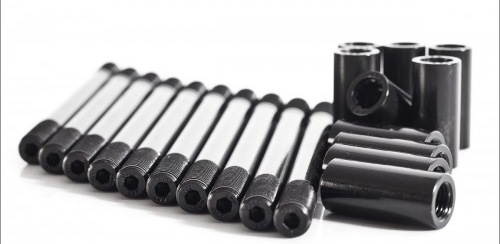

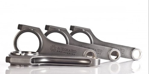

4. Garret GTX2863R + кованый шатун + выпускной коллектор + интеркулер + выхлоп + пайпинг + топливная. 450 сил
Облегченная серия турбин Garrett GTX более производительная при прочих равных. На данной турбине имеет смысл строить похожий сетап на 3-й но что бы перестраховаться нам надо кованый шатун и болты/шпильки ARP:
например вот
Если оставляем стоковый поршень то палец на 19мм, длина 144 мм.
Кроме шатуна нам нужны усиленые болты для ГБЦ, а лучше шпильки т.к. они многоразовые:

Если самому собрать такой комплект Garrett GT28RS и коллектор CXRacing на пассат Б5 куда будет смотреть выпуск воздуха улитки, чисто в теории прям в коллектор. Можно ли переделать улитку на другую сторону от двигателя?
Затрудняюсь сказать как на пассате. Если у него поперечный мотор как у нас, а судя по всему так. В общем выпускные коллектора есть как вниз так и вверх. Улитка гаррета 28 не крутится изза WG внутреннего. Изза актуатора — надо варить кронштейн.
На пассате продольный мотор. Двигатель AEB. Не понял из-за чего 28 турбина не крутится? Вестгейт на этой турбине прикручивается болтами в любом месте.Посоветуй выпускной коллектор с выходом вверх.
WG привязан к горячке. Я счас не вспомню уже чего но у меня был переварен кронштейн актуатора на 28 гарике. Что до чугунков — есть SPA Turbo, есть ATP Turbo -основной дистик гаррета есть на eBay вагон китайцев. Вот Спа:
item.mobileweb.ebay.com/v…EARCH&itemId=251337323164
Блин фото не могу прилепить, вот фото a.a.d-cd.net/e08a49u-960.jpg судя по кранштейну актуатора, она откручивается, вот вопрос мой в чем, улитку можно повернуть на 180' градусов и к ней прикрутить актуатор? Он называется WG?
Актуатор — это круглая банка с тягой. Она его открывает.
Что такое WG? Так "холодную" улитку можно как-то повернуть на 180 градусов?

стоял:
30х10х3х 2,5вх вых
ставлю
30х12х4х 3вх вых
Я использую Godspeed

4) Стоит ли разжимать мотор при постройке 380-400 сил и ставить поршня со степенью 8.5:1 ?

4. На 400 сил будет достаточно 9:1 но именно 9:1 а не 9.3:1 и т.д. 8.5:1 достаточно бескомпромисный вариант для 500+. Растет расход топлива, падает тяга там где нет турбы. Полее поздний наддув.
Глобально на данном этапе надо решить куда мы идем. К эластичному городу и кольцу или драговому/роловому монстру. на 380 сил в принципе можно ничего не делать можно поставить кованый шатун.
5. Насос может быть любой. Валбро дешевый и надежный.
