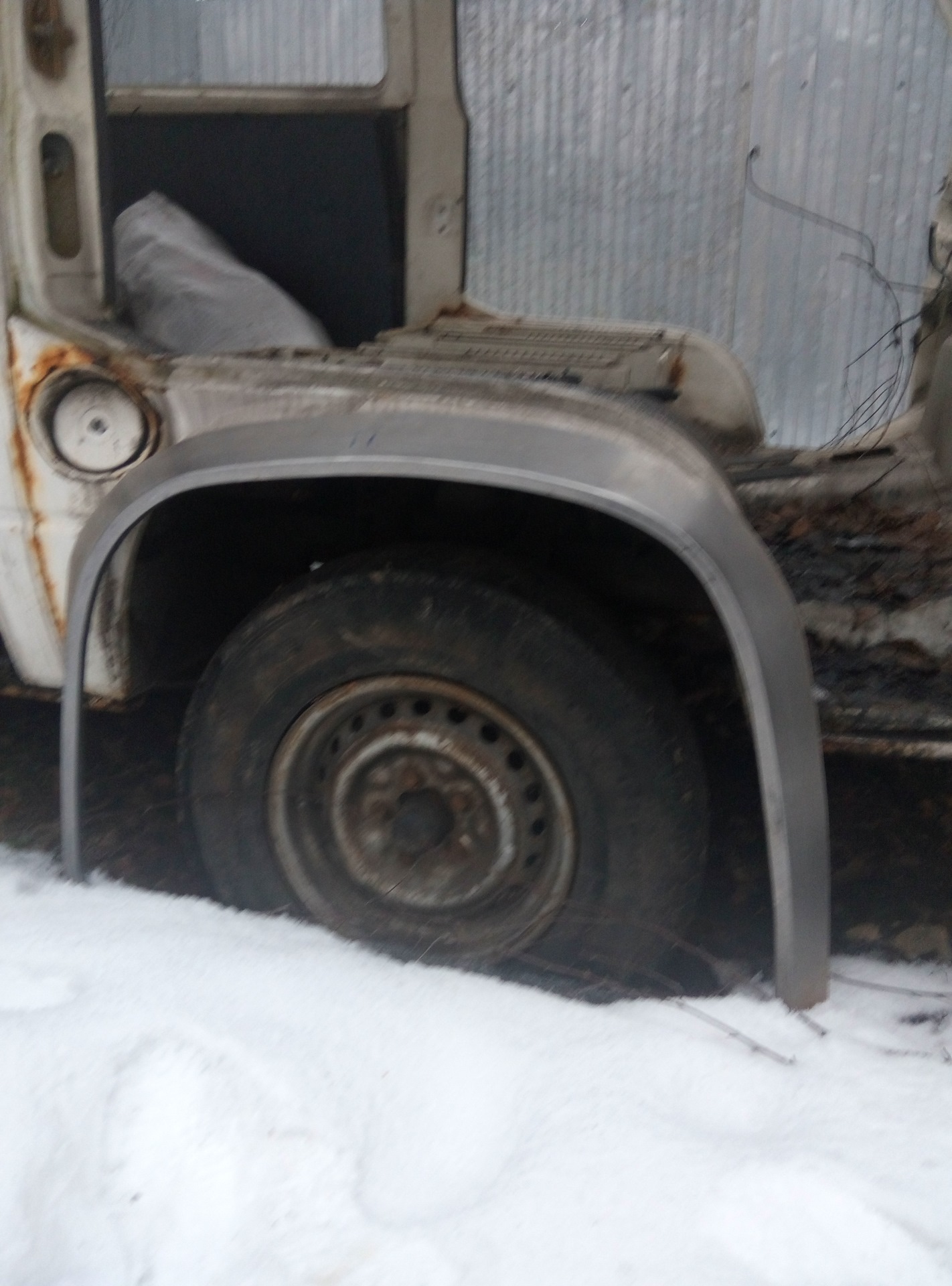

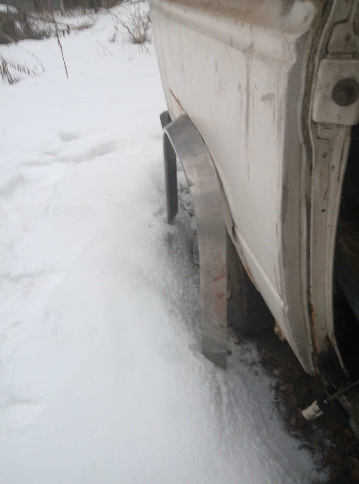

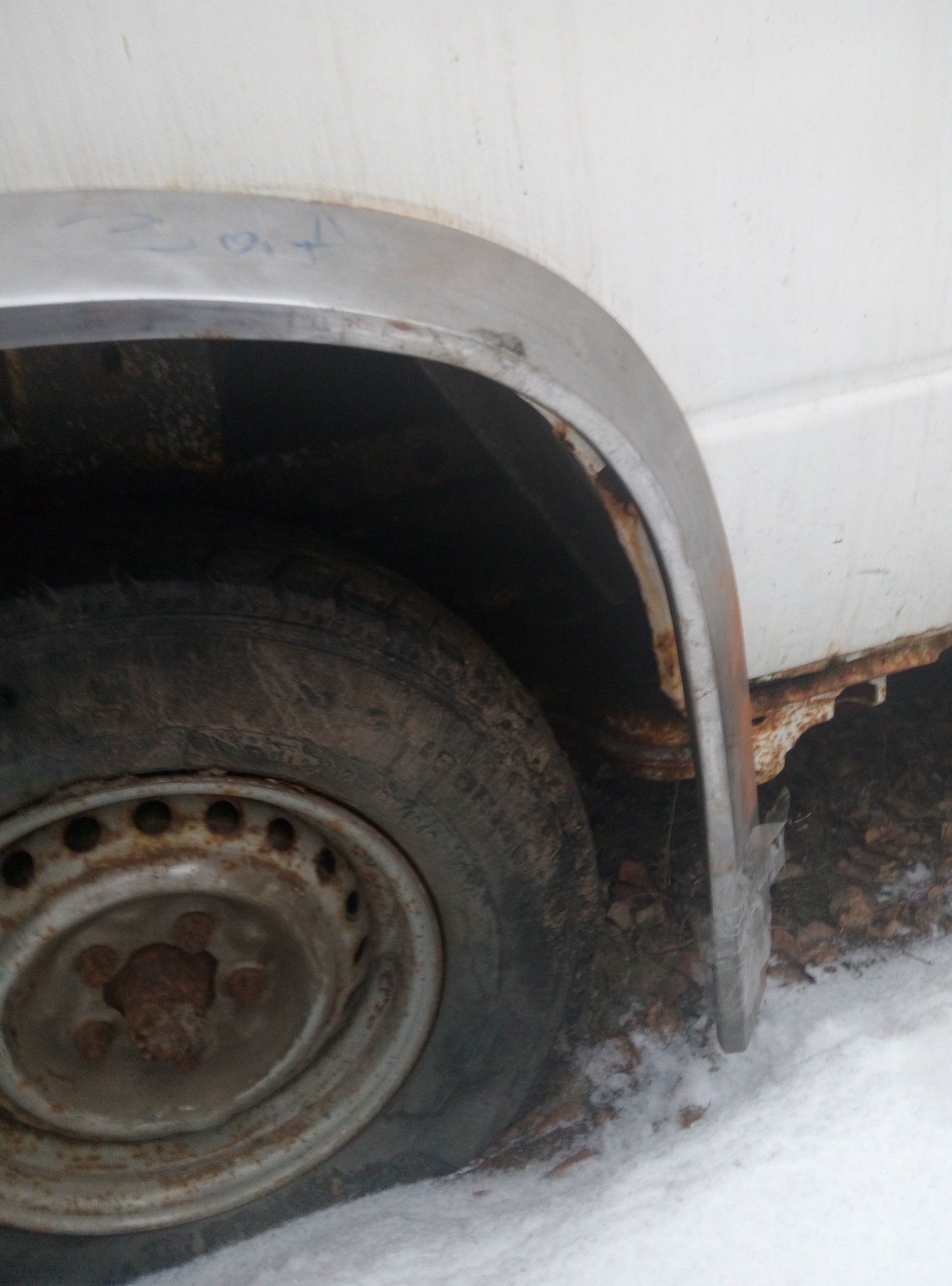

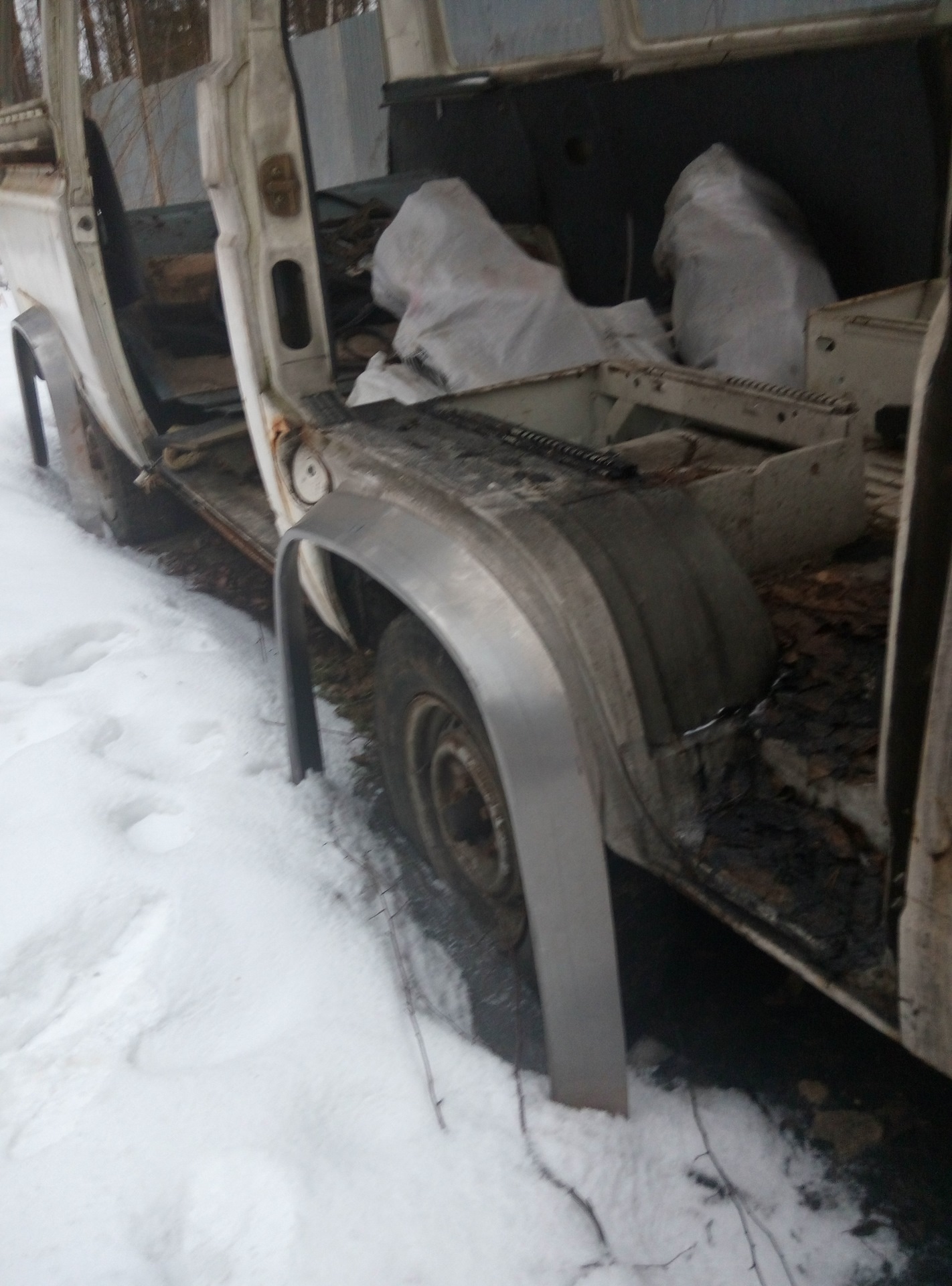

Вчера порадовали ребята.Привезли мои арочки.Летом решил арки расширить, увидел на каком-то сайте как зделали и решил попробовать.Но потом понял что плохая затея, с моим инструментом у меня не получитса.А спеца который зделал-бы не найти.Но спасло меня знакомство с класным парнем тоже увлеченный тройками, помог и заказал мне арки.Сейчас Желток находитса в клинике по пересадки сердца, трансмисии, тормозной системы, внедрению гидрорейки.Когда приедет обкатаю, и хочу уже на пластическую операцию.А пока арки примерил на доноре.

если в такие арки поставить колеса, да такие, что бы не смешно потерявшись смотрелись в них, то вы попадаете на переделку механики сдвижки, и в тех размерах, что не видовалал мир еше такого. Максимально, без переделки выноса сдвижки, проходит мимо не ударяясь в колесо при 18х8 245/45 Р18, ЕТ43 с 15 мм проставкой, тоесть 8х18 ЕТ 28, а этого далеко не хватит что бы заполнить такую монстер-арку
Alexander, мне это не грозит, у меня dooble cab арки делались широкими с запасом чтобы в процесе установки можно было их делать ужже .А по поводу сдвижи посмотри на драйве у vova multivan, у него насколько помню колеса r17*235 с проставками . И сдвижку переделал.

Они там стоят 2000 молд. рублей+до Москвы 1500рублей росийских+тк в ставрополь.дороговато как-то.
Знатно смотрятся. Цена такого комплекта?
С доставкой до Москвы почти 100 евро.Дороговато конечно но то как я начал делать свои арки не понравилось и надо исправить.
Мои арки обошлись 4000 р
Вить, а кантик восколько обойдетса?4000 это работа +материал или как?
Металл и работа, кантик я думаю с разбора взять за не дорого
Я тоже думал кантик делать, но передумал, выходит дороже вопервых, а во-вторых подумал что со временем на стыке с арками могут появлятса проблемы раньше чем на кузове.

Тебе кантик обязательно нужен для жосткости.Без кантика задолбалса выравнивать свои .

ну твоим аркам далеко до этих…у тебя просто плоские а эти с наклоном
