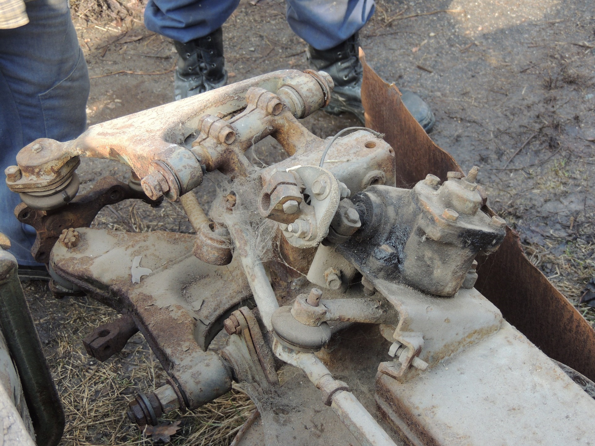

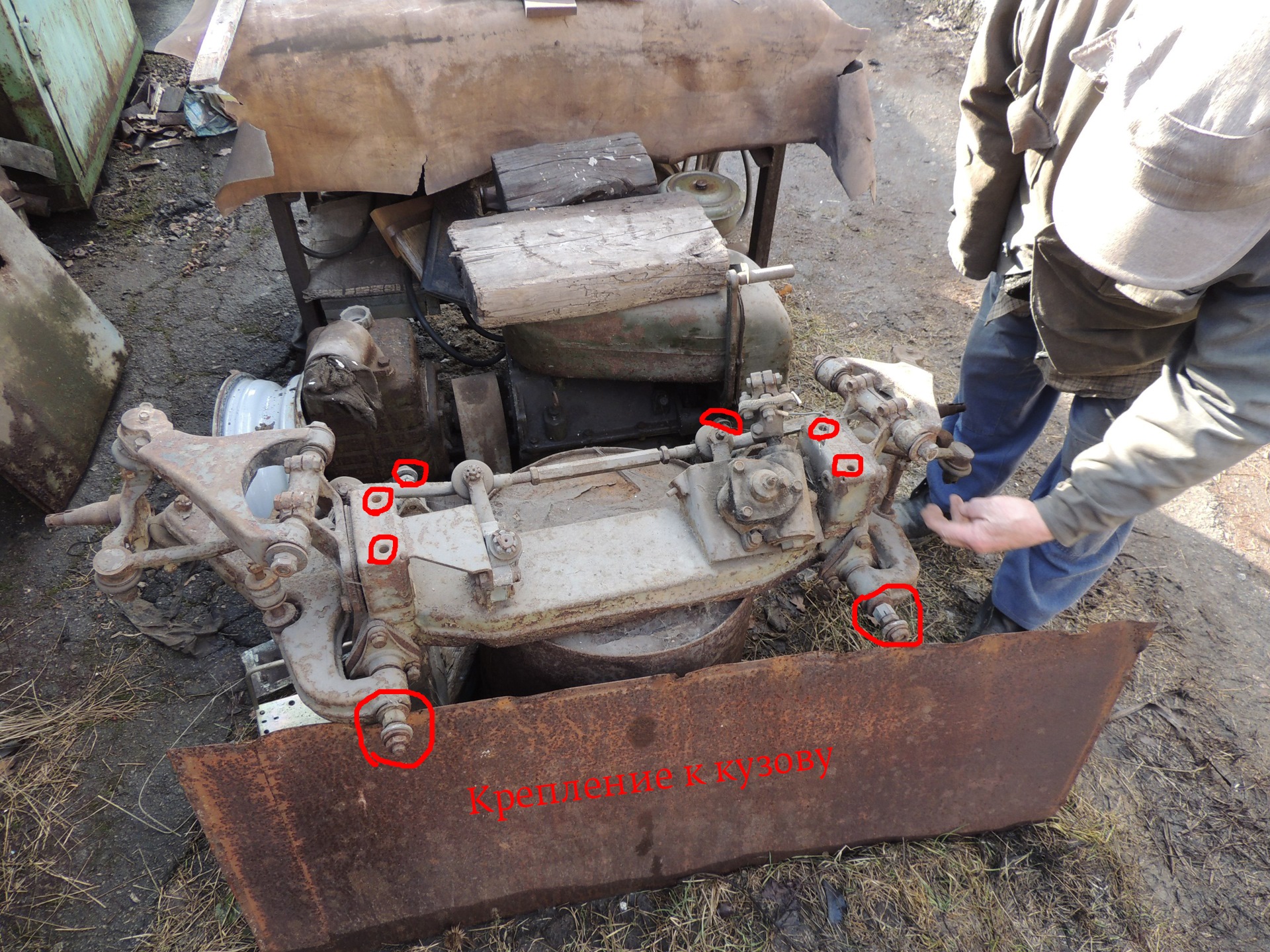

Подвеска в сборе выглядит так:

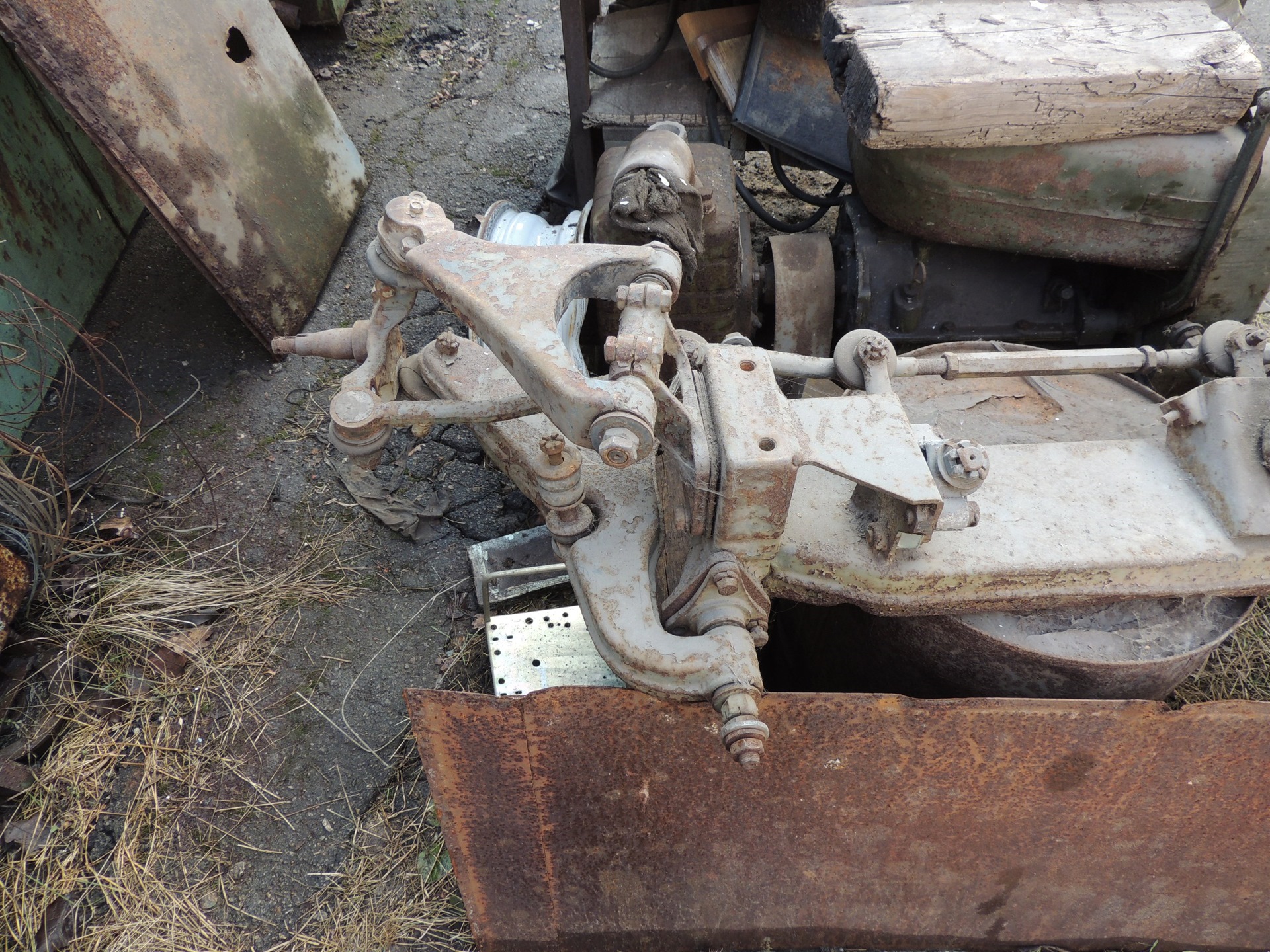

Давайте углубимся в дебри ее крепления к кузову:

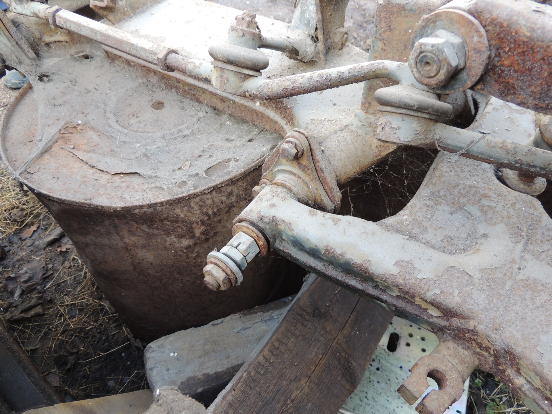

Рулевой редуктор схож с родным, мне кажется, что даже начинка одна и таже, разница лишь в корпусе. Так же присутствуют болты-ограничители хода, как и на родной балке. Маятник другой формы, тяги с продольной регулировкой как и родная центральная:
Так же не обошлось без стабилизатора поперечной устойчивости:

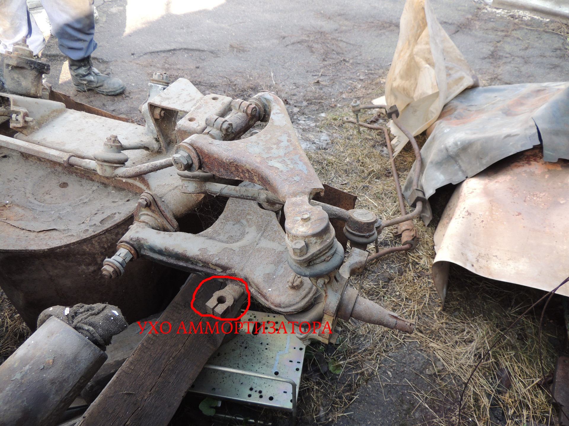

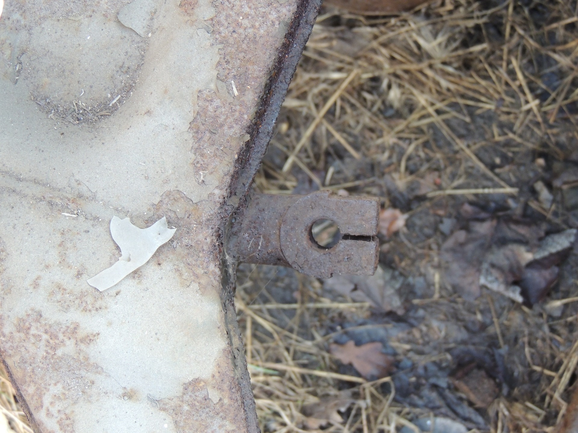

Теперь немного фото о конструкции рычагов и шаровых опор:

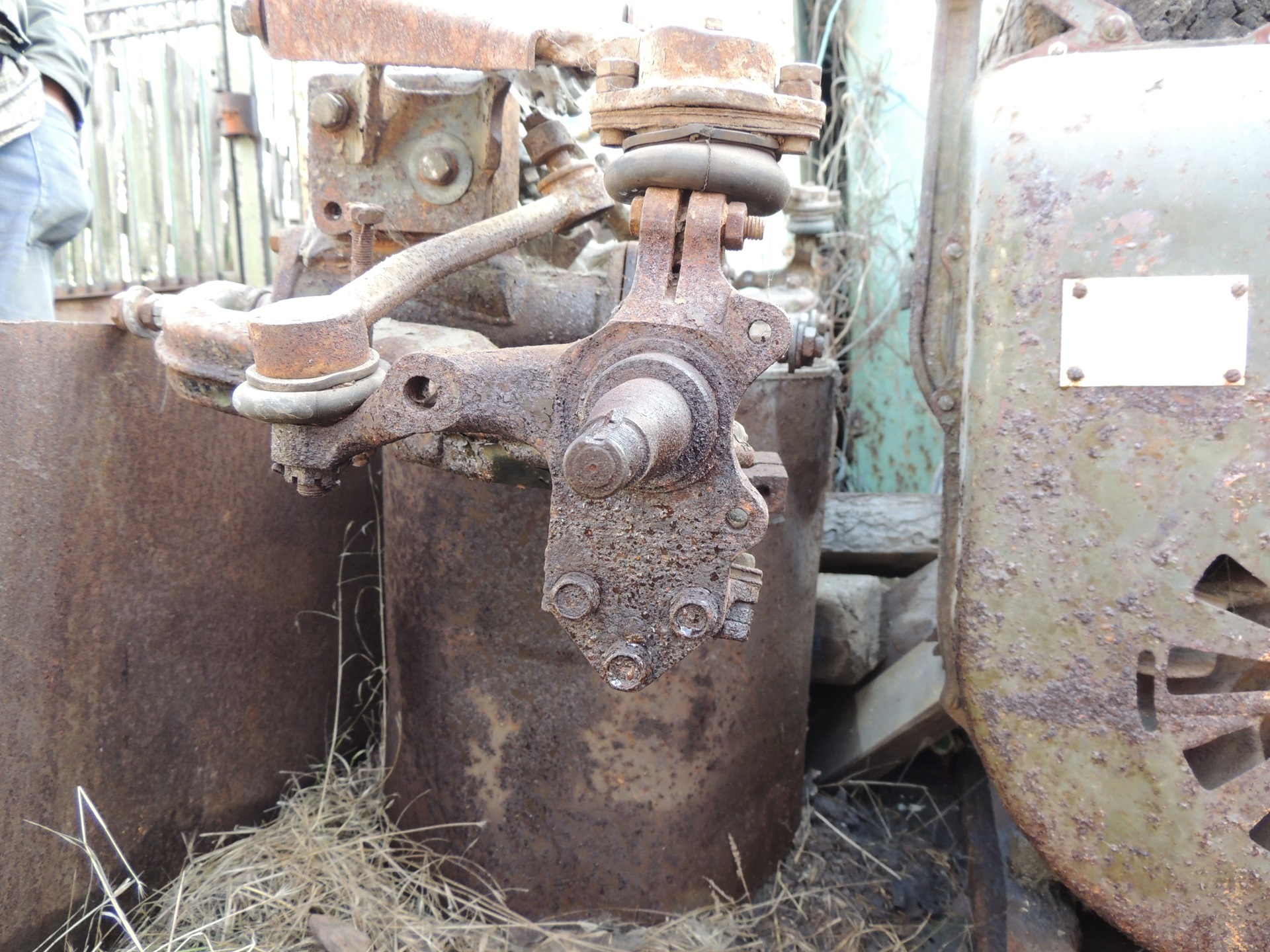

Кулак очень смахивает на зовдской, но доработан основательно:

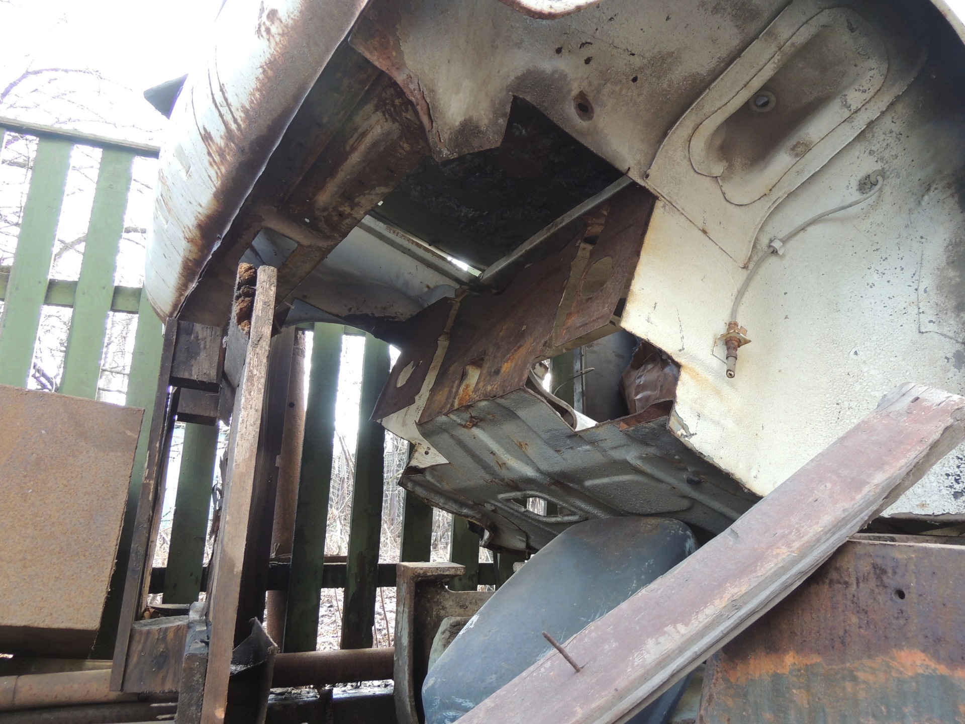

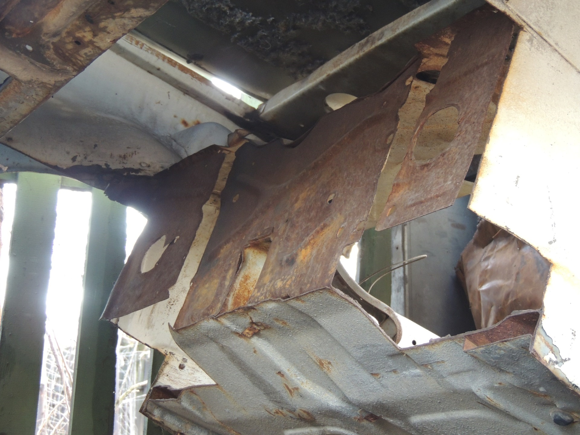

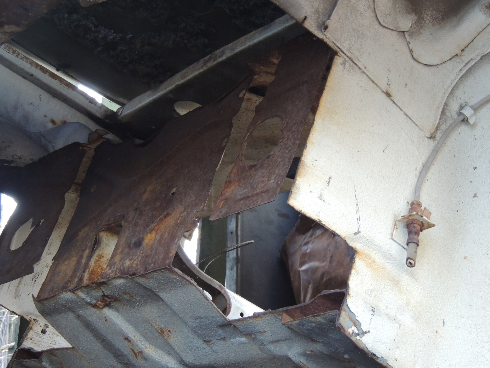

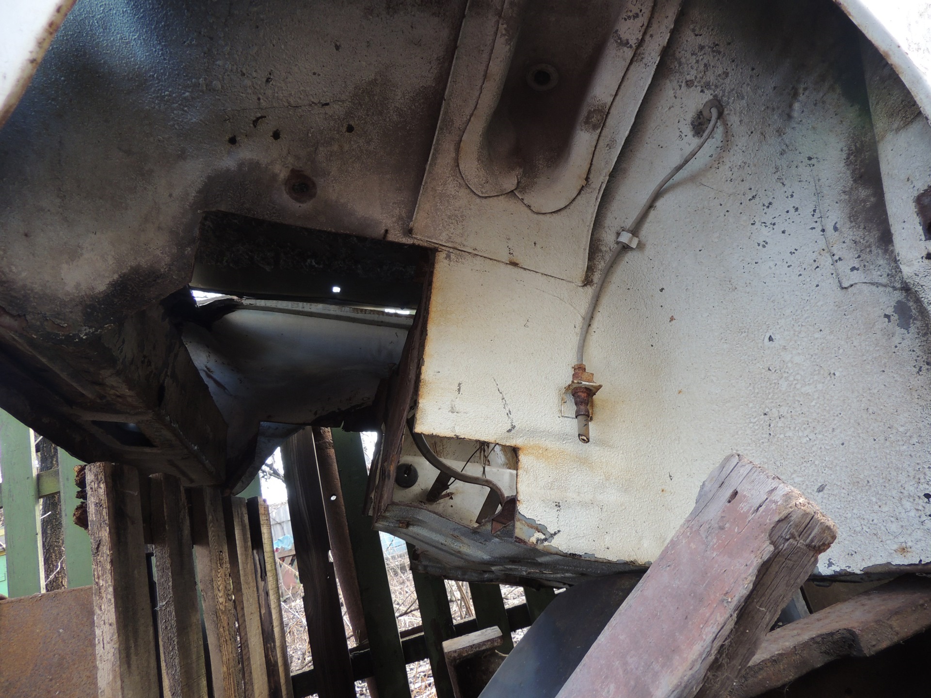

И на последок немного о том, как надо доработать заводской кузов, чтобы такая подвеска правильно встала и функционировала:
Сверху нужно приварть П-образный лист металла так, чтобы потом профильная труба пришлась по высоте 4-х крепежных отверстий сверху, речь о них:
Так же на фото можно видеть большое количество проставочных прокладок, т.к. подвеска была экспериментальная и не была "финальной версией". Все можно регулировать как душа пожелает! :)

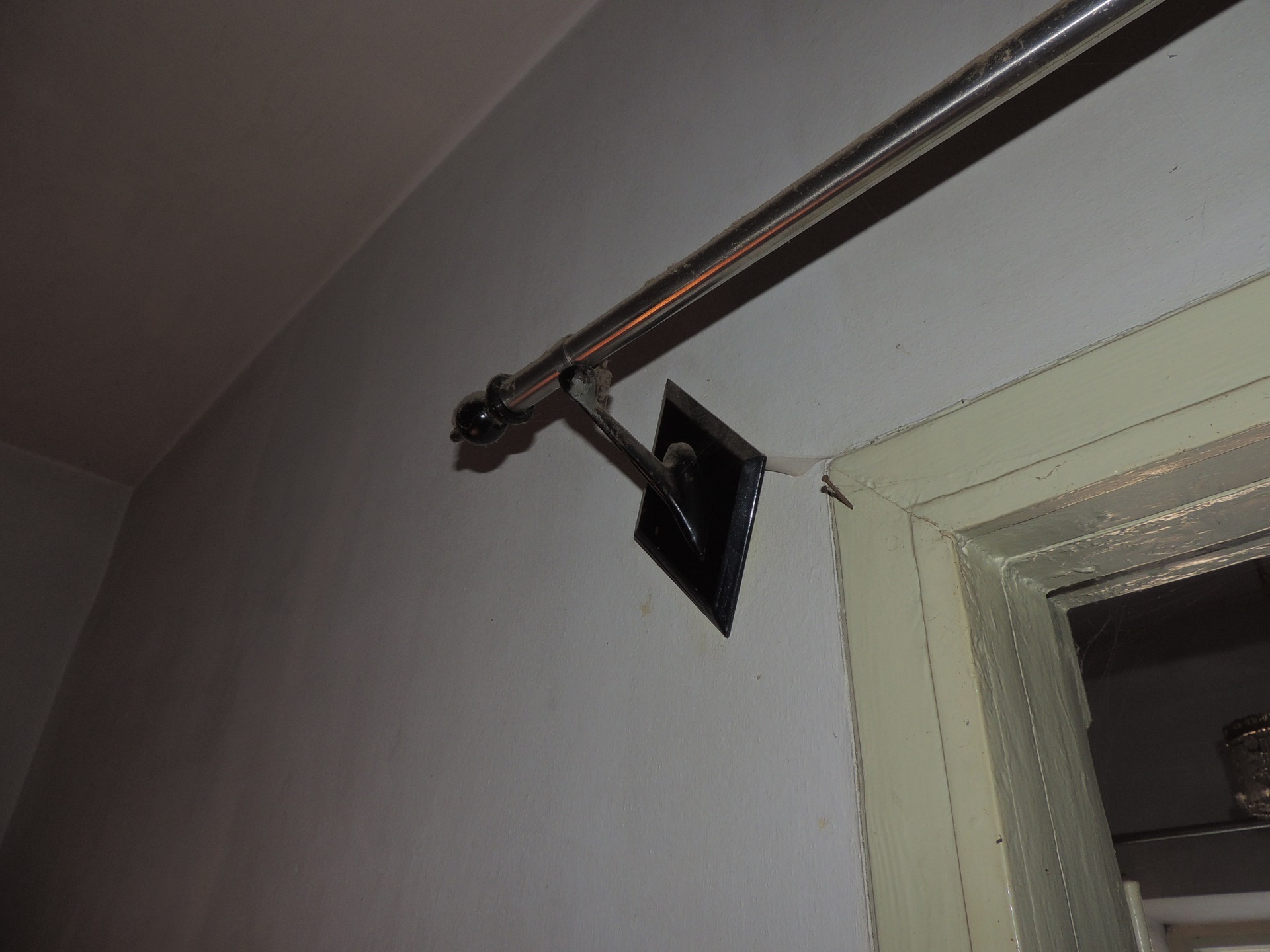

Вот такие порой удивительный экземпляры попадаются на просторах Родины Запорожцев. Но лично для меня одним из самых удивительных были карнизы штор в доме владельца этой подвески. Как говорится, кто в теме — тот поймет :)

Слава Богу что не внедрили, куча резинок и прочего, надёжность не та!
ахрнеть! вот это подвеска мощь! все массивное здоровенное, танк!
Штука зачетная! Прямо детище СССР- МЕТАЛЛА НЕ ЖАЛЕЛИ!)))Очень, конечно переутежеленная и переусложненная, и конечно, такая кинематика хорошим быстродействием славится не будет. Видимо не с проста она в серию не пошла!
что то уж грамоздко такое впечатление что она москвичевскую похожа и балка предпологает крепление мотора спереди
У меня на мазде такая подвеска)
На москвичевскую похожа…
Это серийная балка с какого-то древнего авто, возможно когда-то кем-то поставленная на Запорожец. Но она однозначно не имеет никакого отношения к заводу ЗАЗ.
Вы работали на заводе, чтобы так утверждать?
Да.
И знаю, сколько стоит разработать и изготовить такое изделие.
И конструкция этой балки примерно 50х-60х годов. Даже родная Зазовская прогрессивнее, кстати.
Потому что уже в 70-е никто так не заморачивался. Особенно с подвеской для ОЧЕНЬ ДЕШЁВОГО автомобиля. Ставили (да и до сих пор ставят) обычный МакФерсон.
И уж тем более никто не будет так кромсать кузов лишь для изменения подвески.

Не соглашусь, что позаимствовано всё изделие. Поворотные кулаки имеют много общего с запорожскими: цапфу и расположение присоединительных отверстий для тормозного щита, как минимум. Нигде нет сведений о взаимозаменяемости тормозов и ступиц Запорожца с какими-либо аналогами. Видно, что имеется много признаков обычной фрезерной обработки из болванки, в то время как серийный кулак имеет другие обводы и радиусы скруглений. Поперечная рулевая тяга выполнена из шестигранника, серийная запорожская – из бесшовной трубы. Это тоже признак «цельного передирания» подвески? Отсутствие серийных изделий в экспериментальном агрегате – разве это не нормально для экспериментов? По-вашему, экспериментальные узлы, агрегаты должны состоять из серийных деталей? А в чём тогда экспериментальность? Штампосварные рычаги нехарактерны для опытов, это, как Вы заметили, признак массового производства. Экспериментальные проще сделать из труб, профилей и т.д. Поэтому я и предположил, что часть деталей заимствована, а часть изготовлена самостоятельно. Так проще и дешевле создать экспериментальную конструкцию. Хотя ухо амортизатора на якобы серийном рычаге выглядит поделкой ПТУшника-фрезеровщика, приваренное таким же сварщиком. Пыльники рулевых тяг и крышка картера рулевого механизма выглядят похожими на запорожские, возможно, автор темы и прав, предполагая, что под ними скрываются серийные детали Запорожца. Ответ на некоторые из этих вопросов даст разборка подвески и сравнение шаровых пальцев, пыльников, деталей рулевого механизма, втулок рычагов с серийными запорожскими (благо, чертежи некоторых из этих деталей есть в открытом доступе), и предоставление фотографий, схем и т.д. этой подвески на каком-то ином транспортном средстве, с которого, возможно, она и была позаимствована, целиком (как Вы утверждаете) или частично. Так что Ваши слова, как и мои – всего лишь предположения, пусть и основанные на фактах.

Эта балка снята с какого-то старого авто классической компоновки. На ней даже дырки, через которые она была к ЛОНЖЕРОНАМ прикручена видны. Или может их тоже на заводе "на перспективу" сделали?))

Карниз? :))
Карниз напомнил зеркальце, которое я бы с удовольствием заимел XD
А у него дома 7 карнизов, по две ножки на каждом…)
У богатых свои причуды .

Спасибо, за интереснейший материал, жалко только, что для установки этой подвески пришлось изкромсать весь кузов.

На карнизе стойка зеркала, которое крепилось на крыле ?
В том и дело, что весит она в два раза легче родной балки :))
И да, ножка зеркала Ялта, кторое нынче 100-150$ стоит :))))
ну кагбе да, там одни кованые рычаги чего стоят ).
Херасебе, зеркало по цене жужика .
Увы, но информация неактуальна. Его дешевле 200 попробуй найди еще, дрова редкостные будут.
Самым молодым уже больше 20 всетаки
Эт да. Моему, например, в следующем году — 50! :-)
