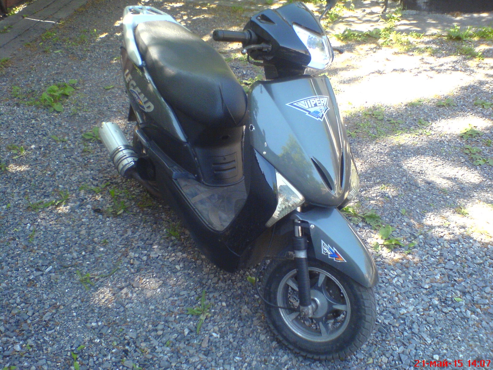

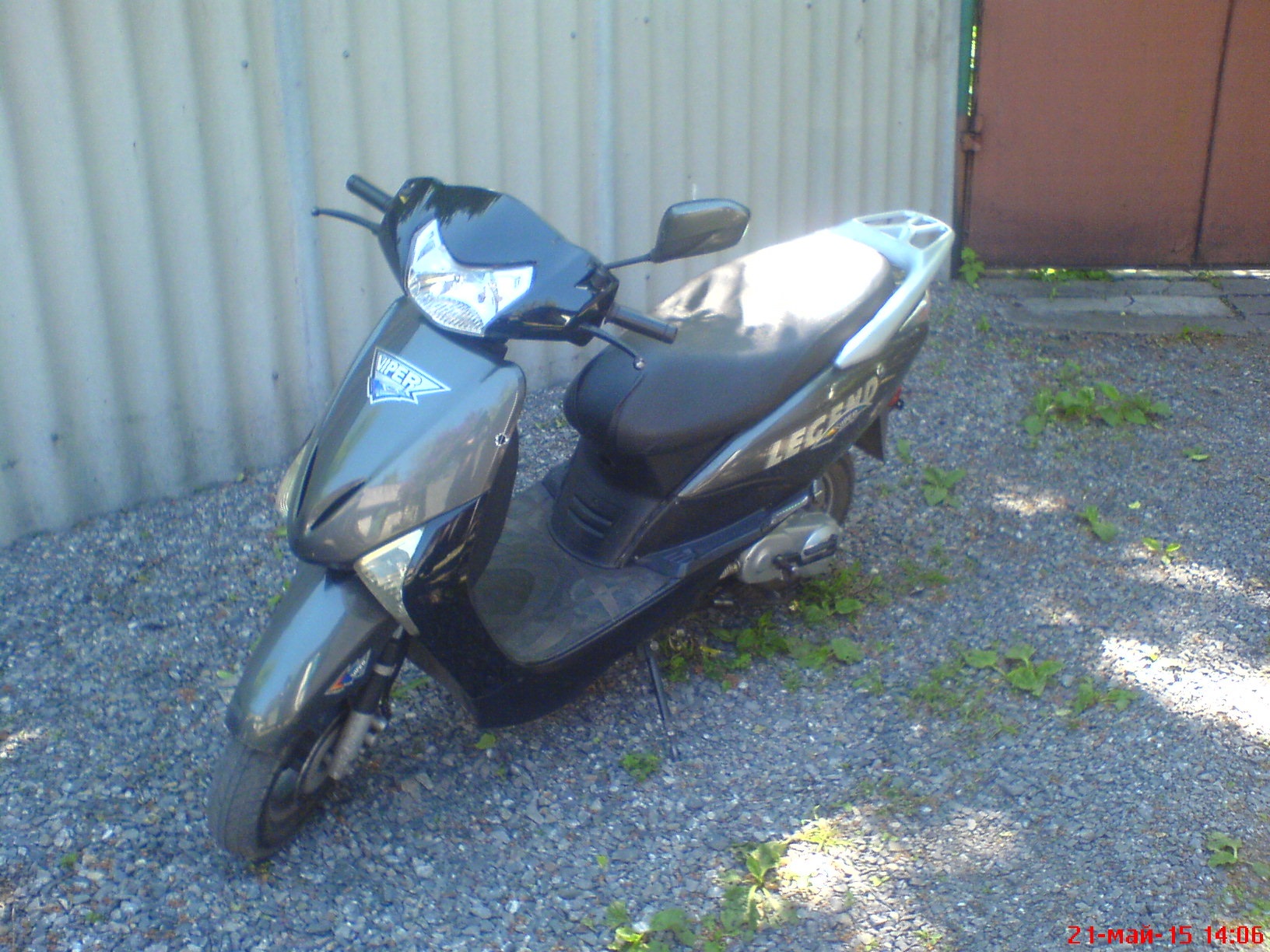

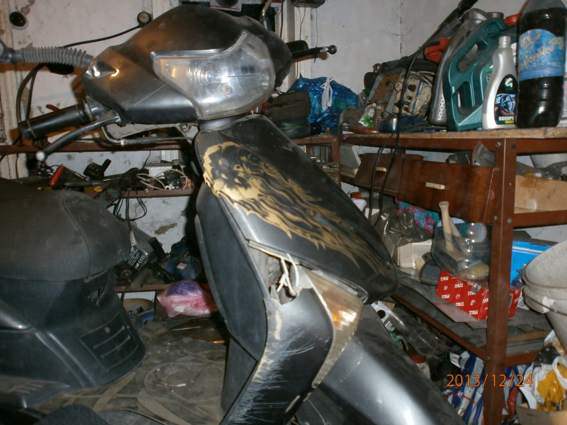

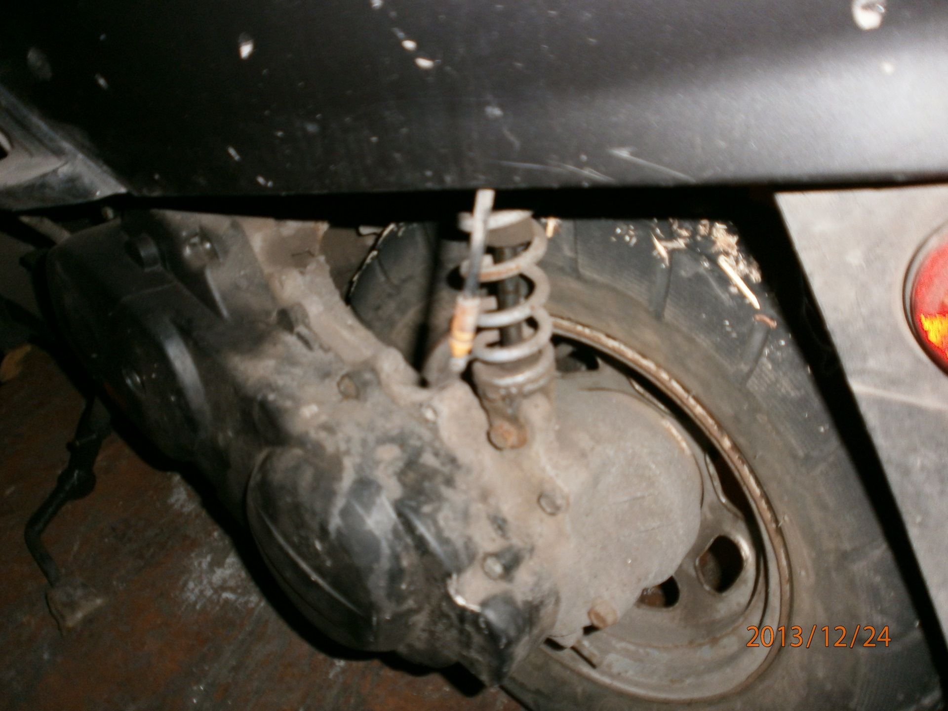

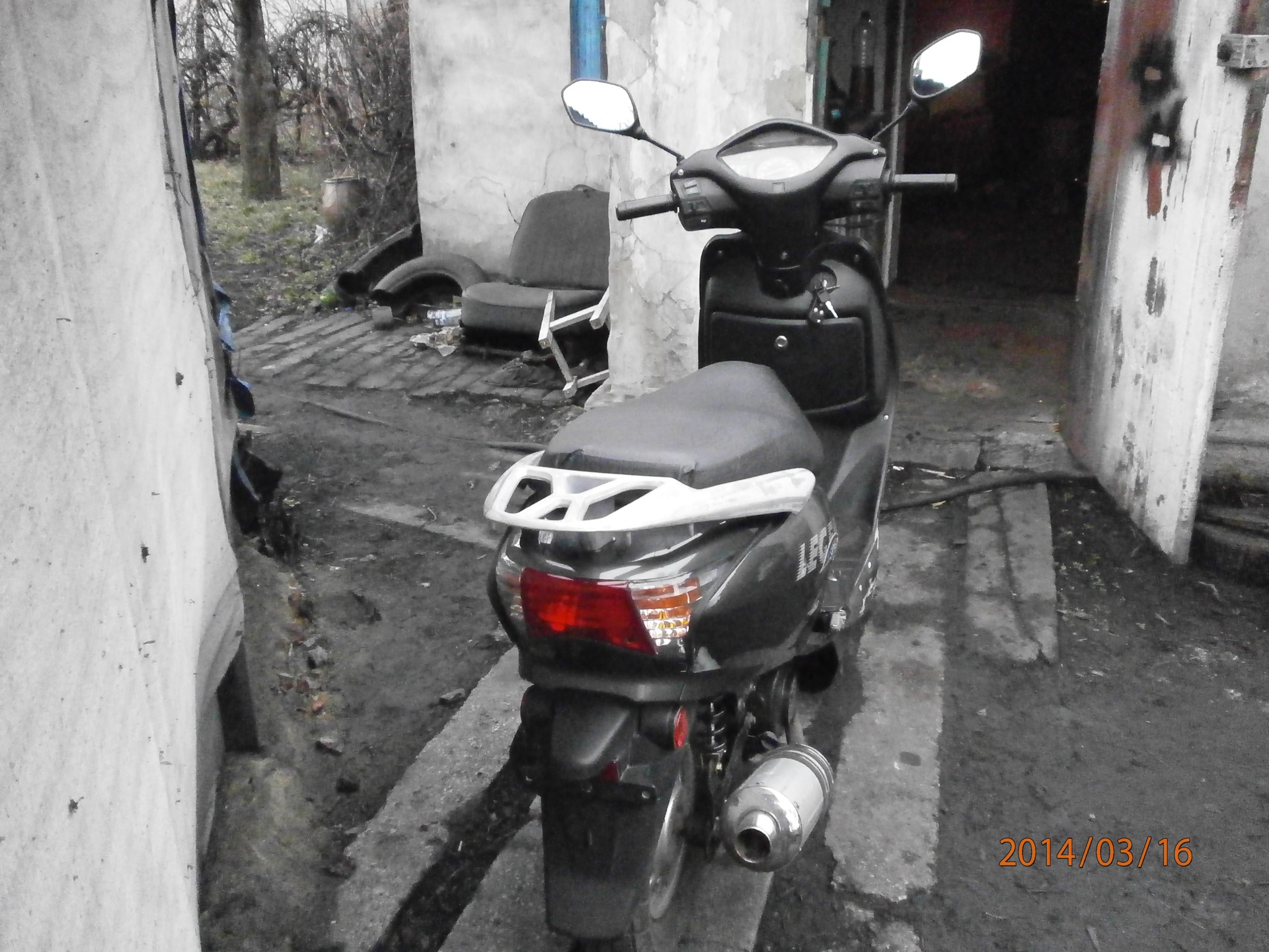

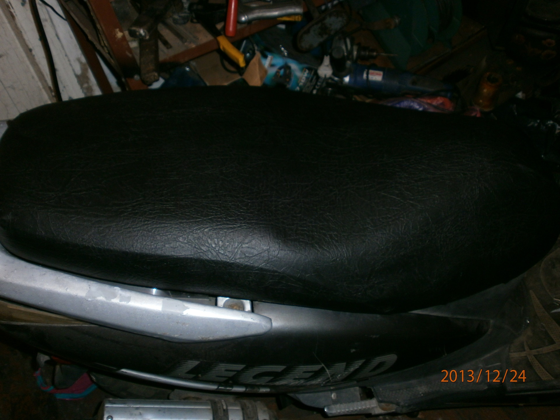

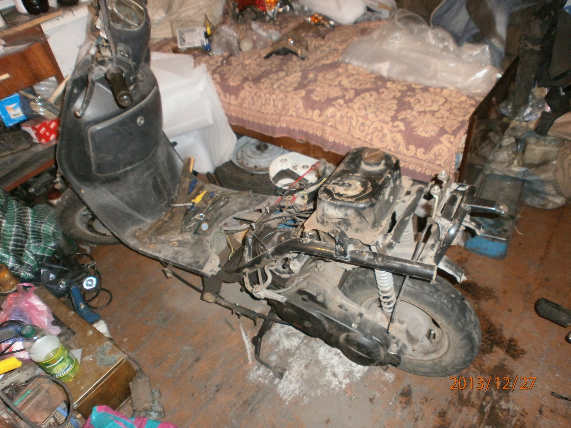

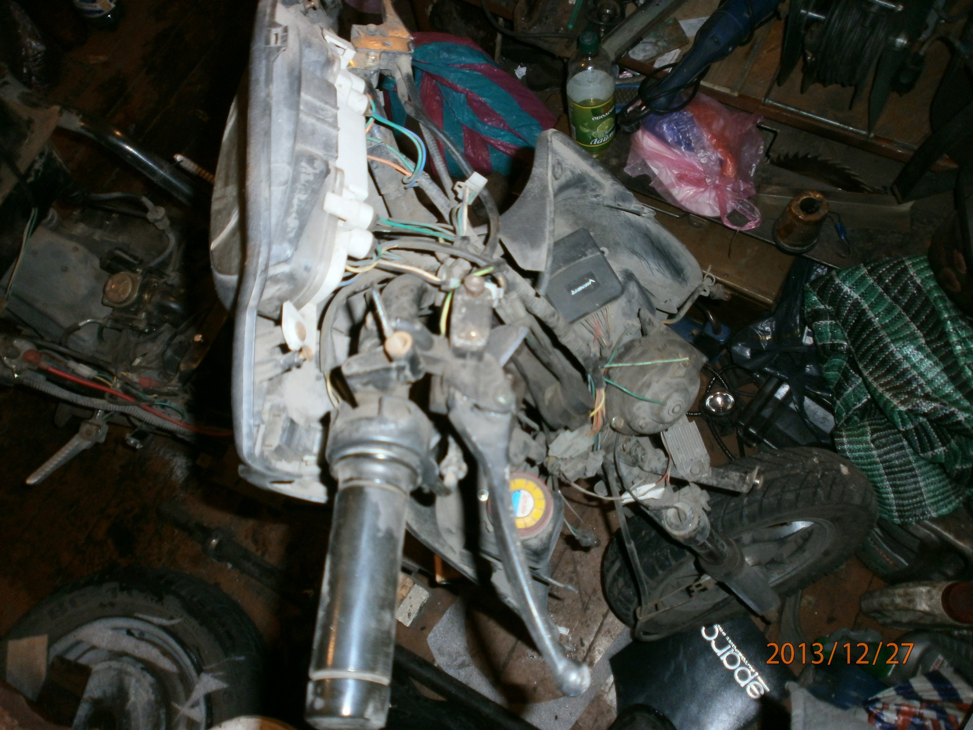

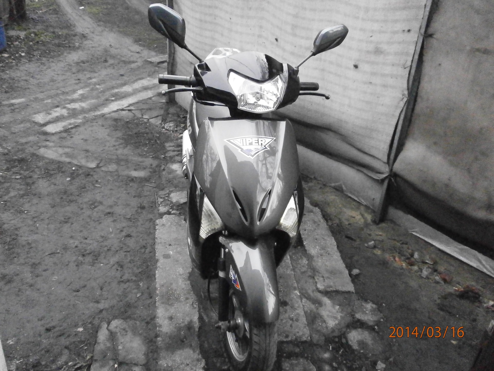

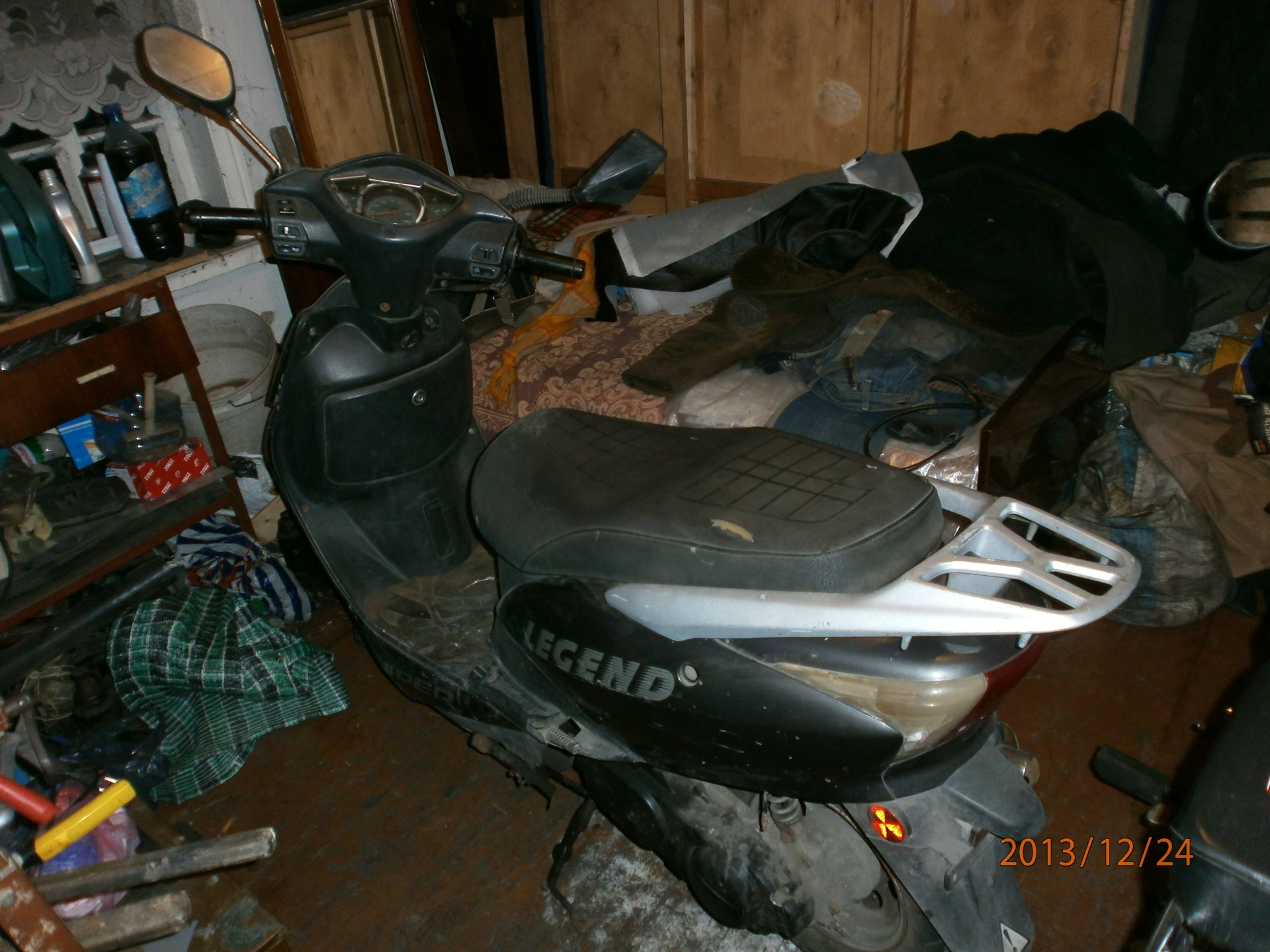

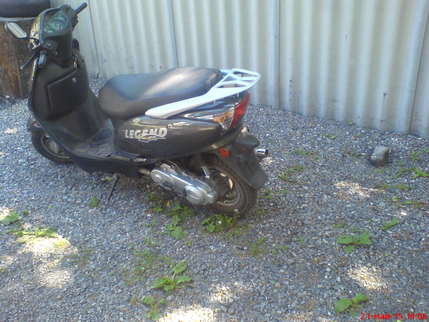

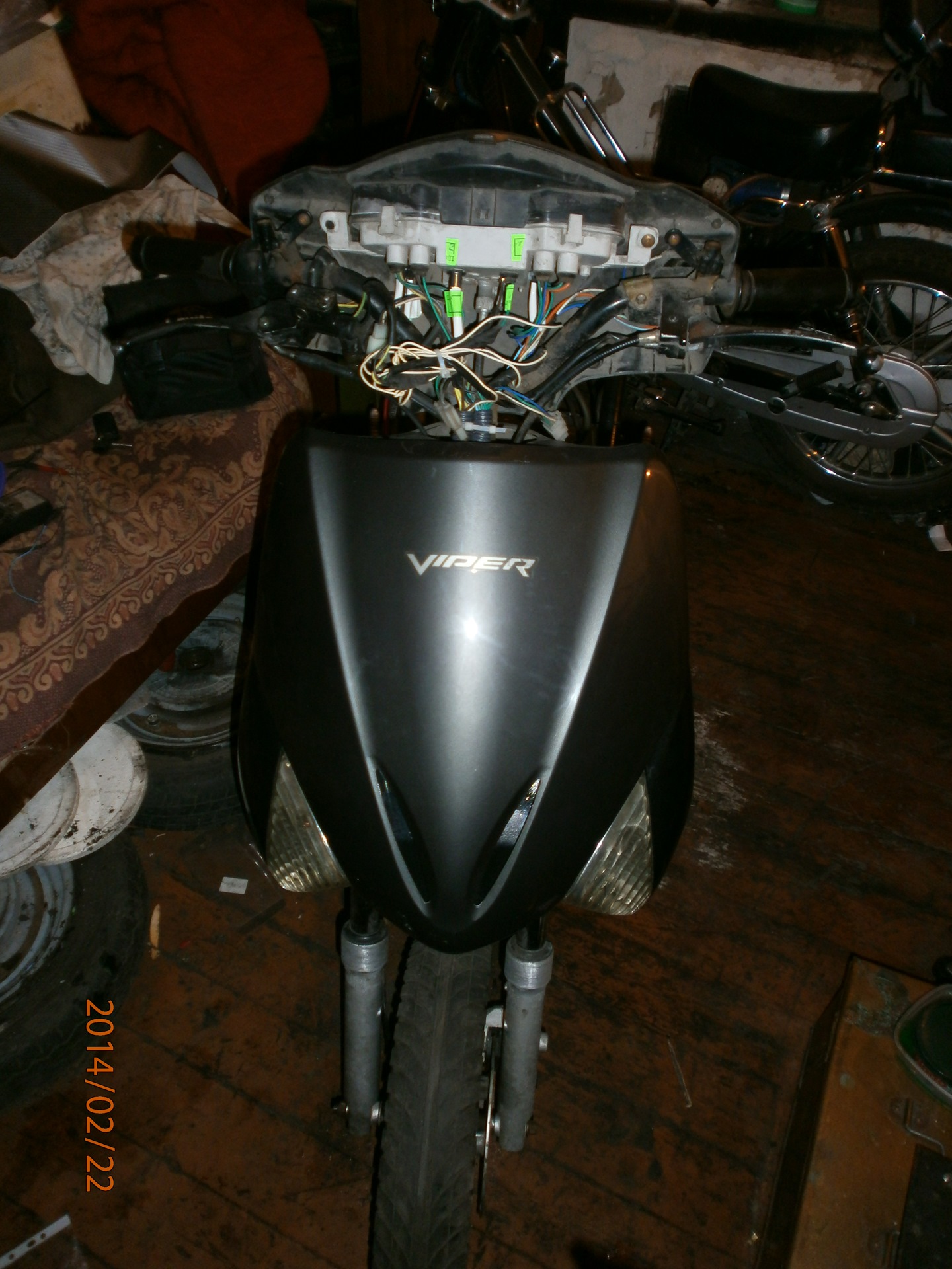

До весны осталось всего ничего, и желание уехать на встречу ветру на двух колесах все сильнее.Достался этот "счастливчик" мне в плачевном состоянии, в обмен на вечно тормозящий разряженный планшет страны восходящего солнца).Своим ходом ехать он не мог, поэтому пришлось его катить долгих 2 км.Первым делом разобрал его полностью.Выяснив что подлежит замене, я принялся обшаривать все интернет магазины, и мои поиски увенчались успехом.Пословица гласит — "найдется все, что угодно.были бы деньги".Заменил кольца(поршневая была в хорошем состоянии), притер клапана, пошаманил с проводкой и частично перекрасил и заменил пластик.В качестве тюнинга был установлен воздушный сигнал и карбюратор от дельты.Сделано это было в качестве эксперимента, так как родной карбюратор часто "болел" плавающими оборотами на холостом.Ну как говориться-"нет ничего постояннее, чем временное".2 сезона отъездил на нем.В новом сезоне, если конечно руки дойдут, планирую вернуть родной карбюратор, но с небольшой доработкой электро клапана.Дело в том, что он запитан от генератора, а тот вырабатывает ток только если крутить стартером или ножкой при заводке.Я же планирую его запитать напрямую от аккумулятора через кнопку.Тогда, выждав около минуты после включения (проверено на другом двухколесном), будет заводиться с пол оборота.
P.S. Кстати двигатель на дельтовском карбюраторе стал резвее, хоть и работает громче.
