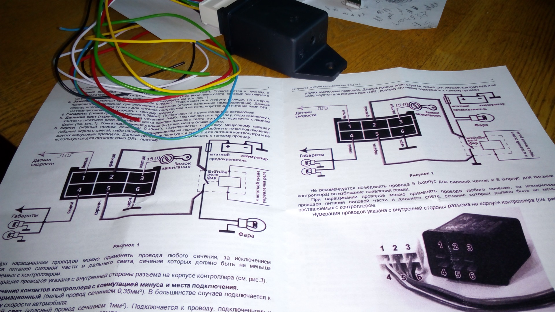

Чтобы убить двух зайцев: продлить жизнь лампочкам и быть законопослушным водителем пришлось прочесать немало сайтов на предмет существующих ДХО. Что-то резать, приклеивать и сильно колхозить не хотелось и я решил остановиться на "контроллере ДХО". Минимальное вмешательство в проводку и получаем почти заводские ДХО. Почему заводские, если кто не знает, то на рестайле и вообще на более свежих авто Chrysler/Jeep/Dodge можно программно включить эту функцию, для Канады она включена по-умолчанию, в остальных выключена. Все сводиться к тому, что при зажигании включается дальний свет в полнакала, тем самым продлевается ресурс ламп ближнего света, и из-за особенностей отражателей дальний лучше видно в светлое время суток.
Контроллеры на рынке присутствуют в той или иной мере одинаковые по функциям. Я остановился на контроллере в котором можно менять яркость дальнего света, потому как 50% это многовато, 30% в самый раз. Сам свет зажигается только при движении (скорость опять же программируется) т.е. при автозапуске фары гореть не будут. При длительной стоянке фары потихоньку затухают, до полного выключения.

Здраствуите добрие луди как можно отклучит на краислер стратус 1999 года випуска Дневные ходовые огни?
Опиши подключение. Я нормально не могу подключить уже пару лет:) На БС подключал, а на ДС нет, т.к нет реле ДС у Кузи:). Поставил реле для ДС, подключил загорается ДС в пол-накала и ближний целиком (диоды стоят- драйвер вытягивает недостаток напряжения от вышеописанного блока ) и родное реле ближнего света мелко "дрожит"- гудит…

Вопрос в том, что значит для Канады по умолчанию?Как включить, если мое авто примерно для Канады, но случайно попало в Россию?
Официальный сканер или ему подобный. Без разницы для какой страны авто, просто экспортные машины для Канады идут с включенной функцией (на свежих машинах, для ПиТи это рестайл). В комплектации можно точнее узнать. У меня по вину 125S: Zone 25-Canada-Alberta, 1ABS: Canada Dealer Retail, 6CSS: Label — Canada Specifications, YACS: Build To Canada Market Specification, у меня дорейстайл, поэтому обломс…
А что за контроллер? Можно модель?
поддержу вопрос
Правильная ссылка: e-auto.nethouse.ru/products/drl
