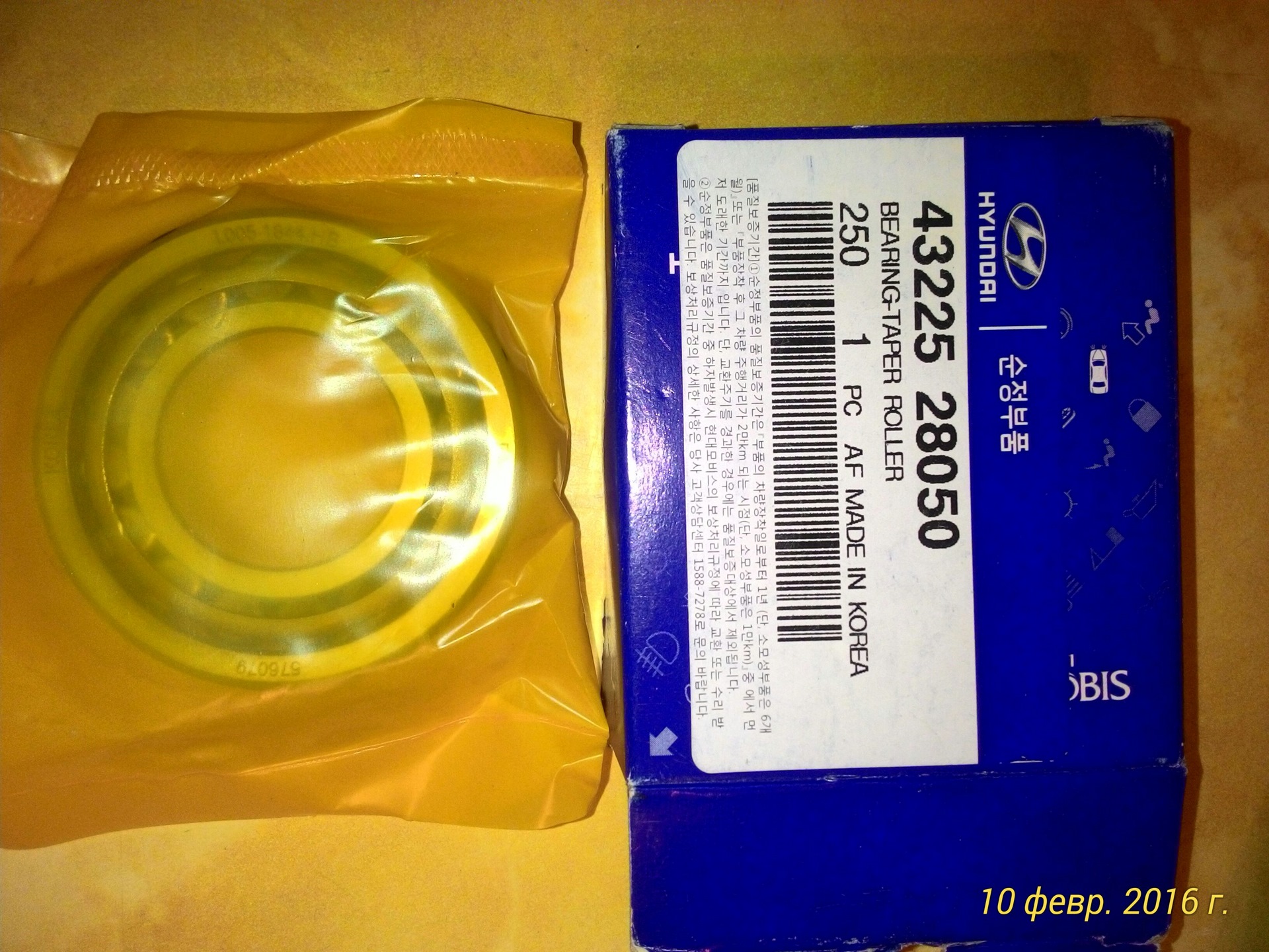

Перед снятием заказал все подшипники, кроме подшипников диффа. Номера прилагаются. Некоторые фотки честно "украл" у unbound
Фоток почти не делал, т.к. руки были в каке, да и забывал про это… уж простите)))

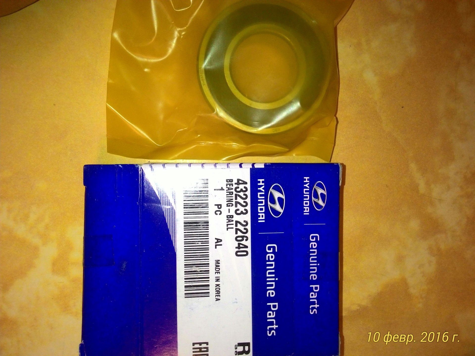

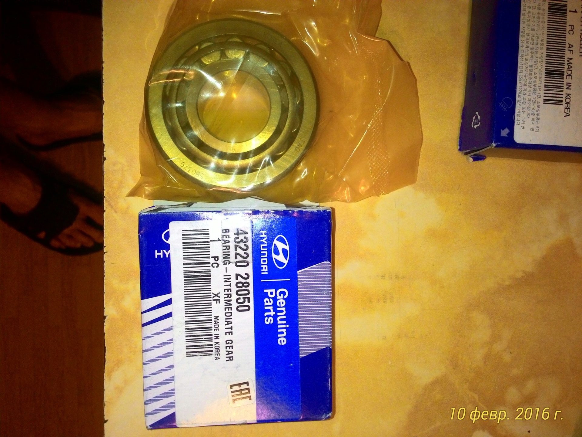

1. Передний подшипник первичного вала — 43222-22640 — 1 шт. (1 500 руб.)
2. Задний подшипник первичного вала — 43223-22640 — 1 шт. (1 150 руб.)
3. Передний подшипник вторичного вала — 43225-28050 — 1 шт. (1 000 руб.)
4. Задний подшипник вторичного вала — 43220-28050 -1 шт. (1 400 руб.)

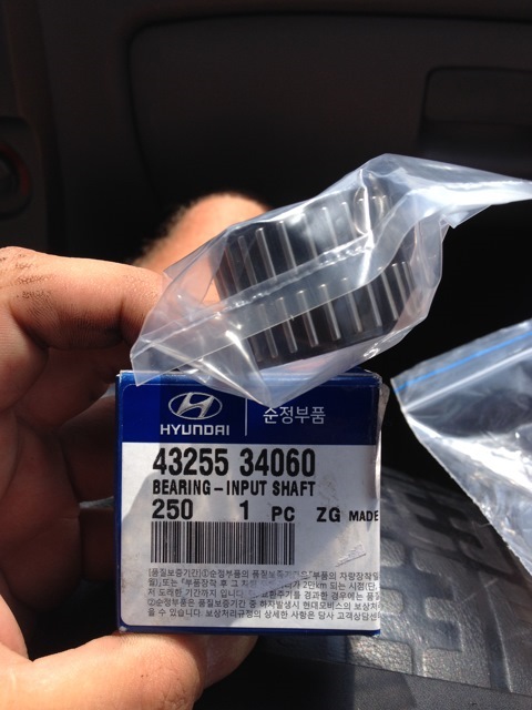

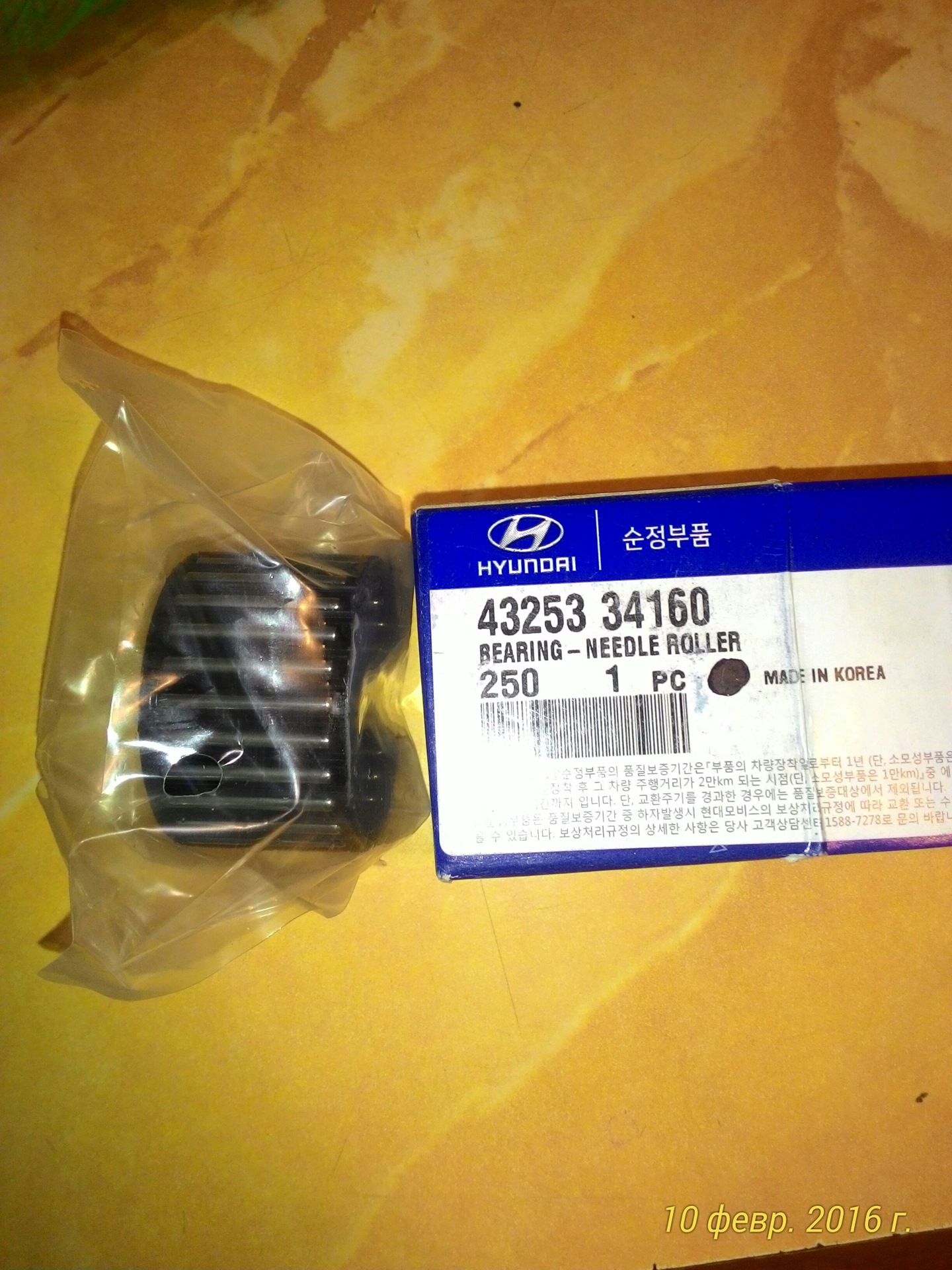

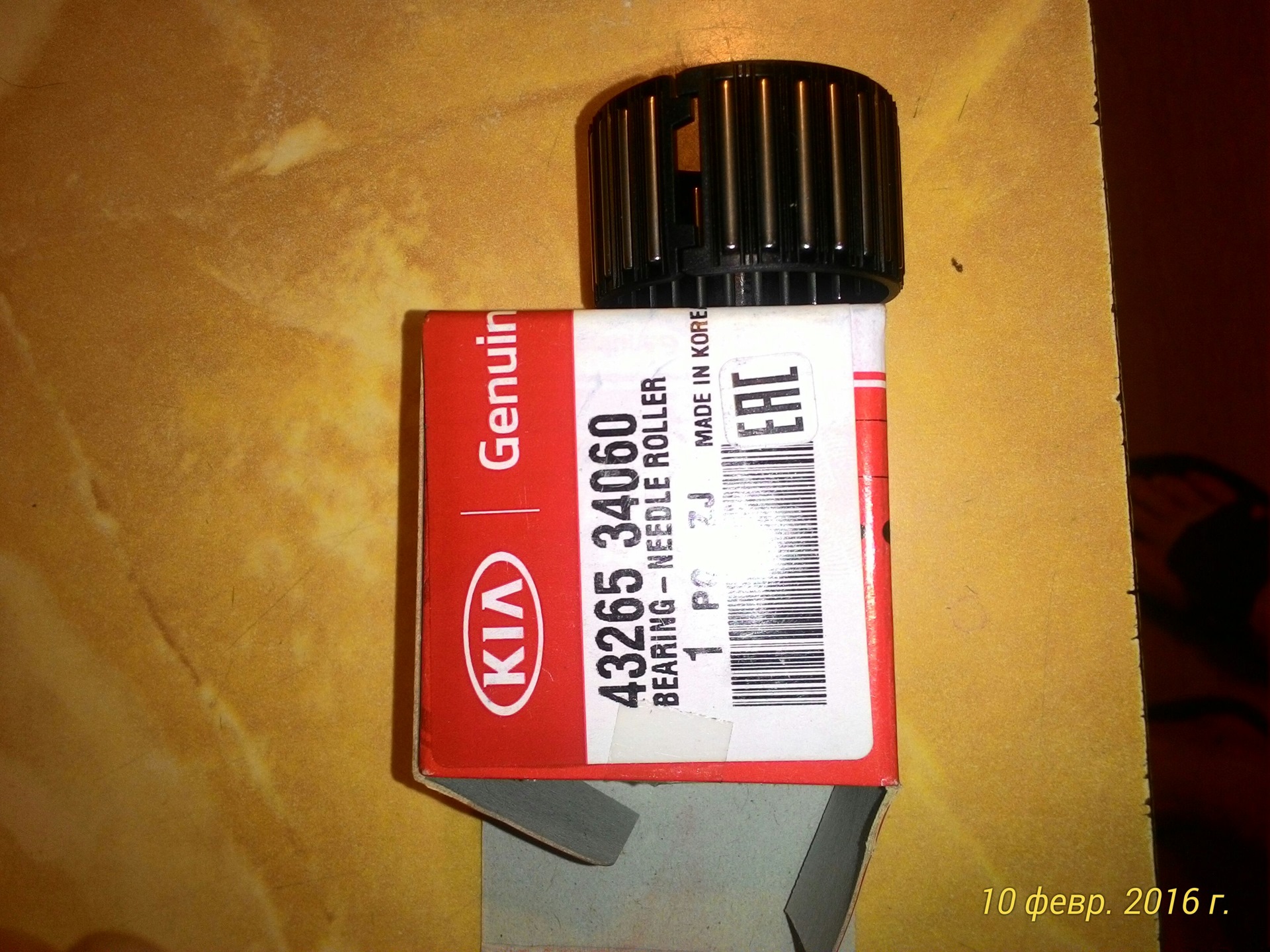

Заодно решил поменять игольчатые подшипники под шестернями, просто на всякий случай. Их нужно 5 шт.
5. Игольчатый подшипник — 43265-34060 — 2 шт. (410 руб. х 2 шт. = 820 руб.)
6. Игольчатый подшипник — 43253-34160 — 2 шт. (500 руб. х 2 шт = 1 000 руб.)
7. Игольчатый подшипник — 43255-34060 — 1 шт. (370 руб.)

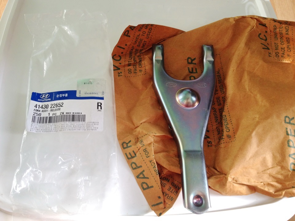

8. Вилка сцепления — 41430-22652 — 1 шт. (330 руб.)

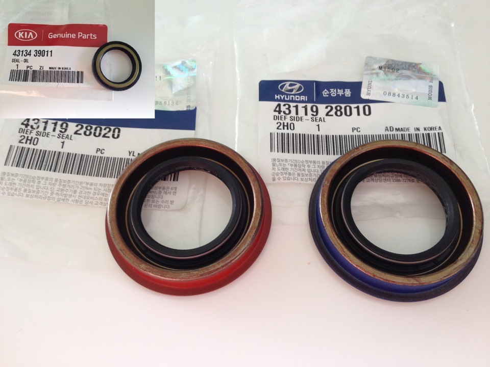

9. Сальники приводов — 43119-28020 и 43119-28010 — по 1 шт. (260 руб. + 280 руб. = 540 руб.)
10. Сальник первичного вала — 43134-39011 — ц шт. (90 руб.)

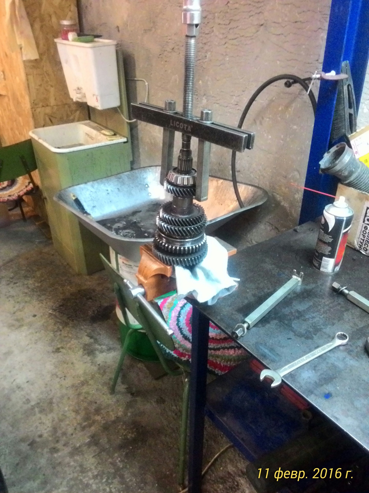

Далее везем снятую коробку домой, и начинаем ее разбирать.

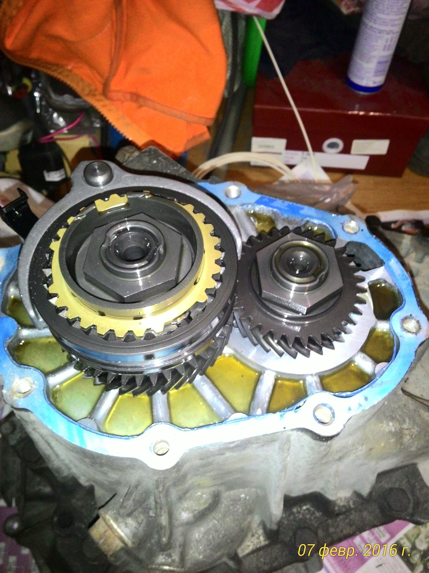

1) откручиваем датчик заднего хода
2) откручиваем 8 болтов задней крышки (5 передачи)
3) затем откручиваем головкой на 36 гайки с первичного и вторичного вала.

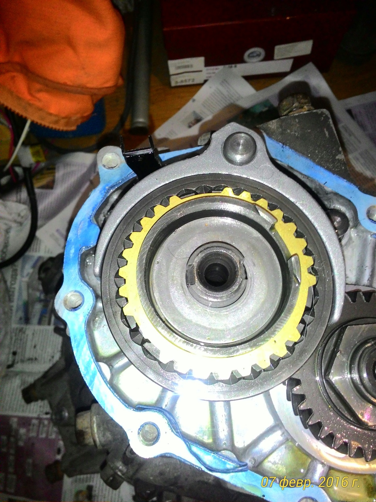

4) снимаем шайбу и "чашечку" с первичного вала.

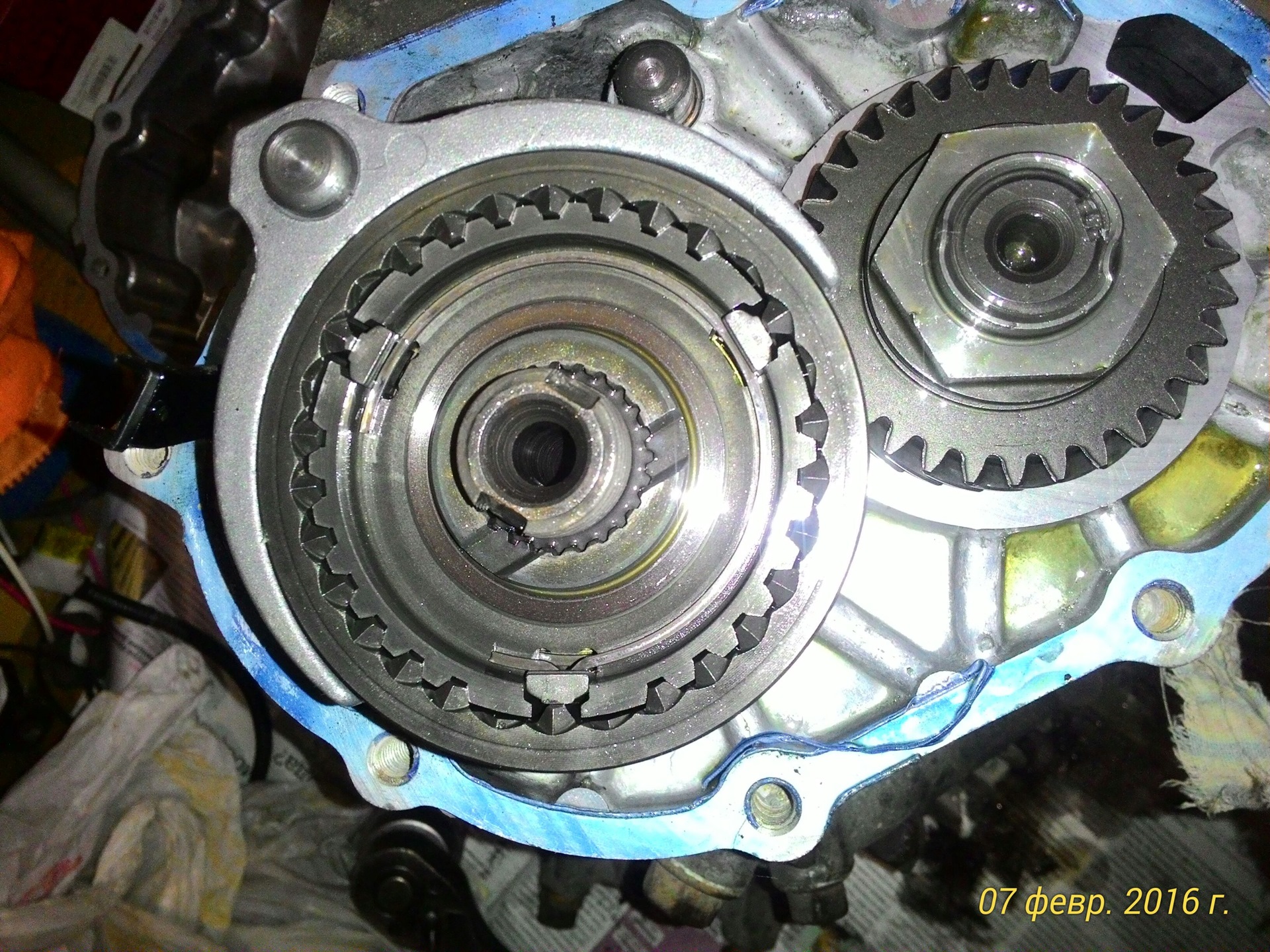

5) затем кольцо синхронизатора снимаем и пружину синхронизатора

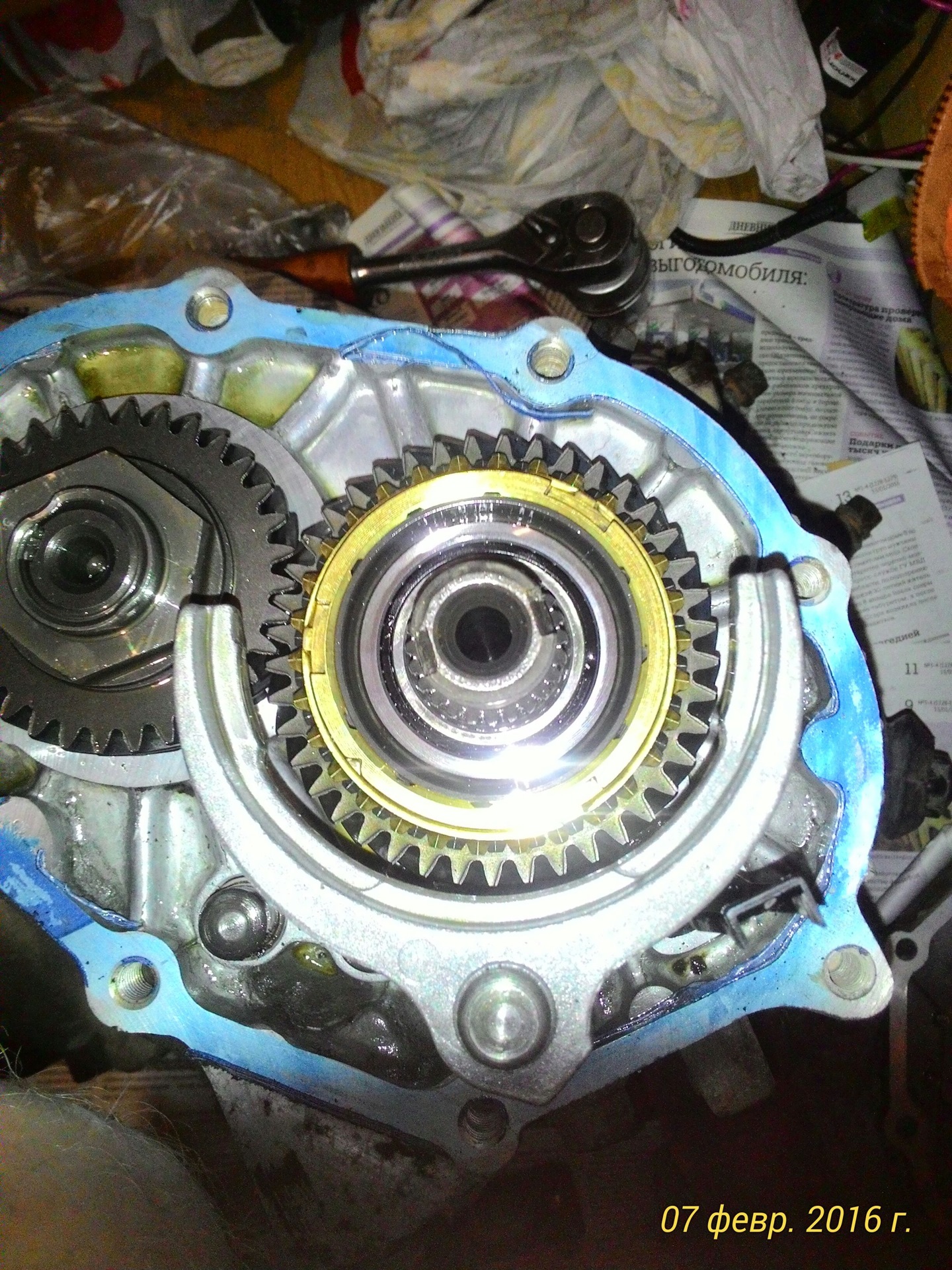

6)снимаем вилку( что бы ее снять нужны выбить стопор. включить первую передачу) и вытащить вверх
7)и снимаем шестерни первичного вала и вторичного вала
8) снимаем игольчатый подшипник и втулку
9) снимаем стопорное кольцо и шайбу на первичном валу
10)выкручиваем болт (рядом с болтом, где заливаем масло)
11)откручиваем болты картера. снимаем картер. (немного постукивая по выпирающим торцам., через деревяшку.) и видим такую картину))
12)вытаскиваем магнит отчищаем от стружки.
13) вытаскиваем шток заднего хода вместе в шестеренкой

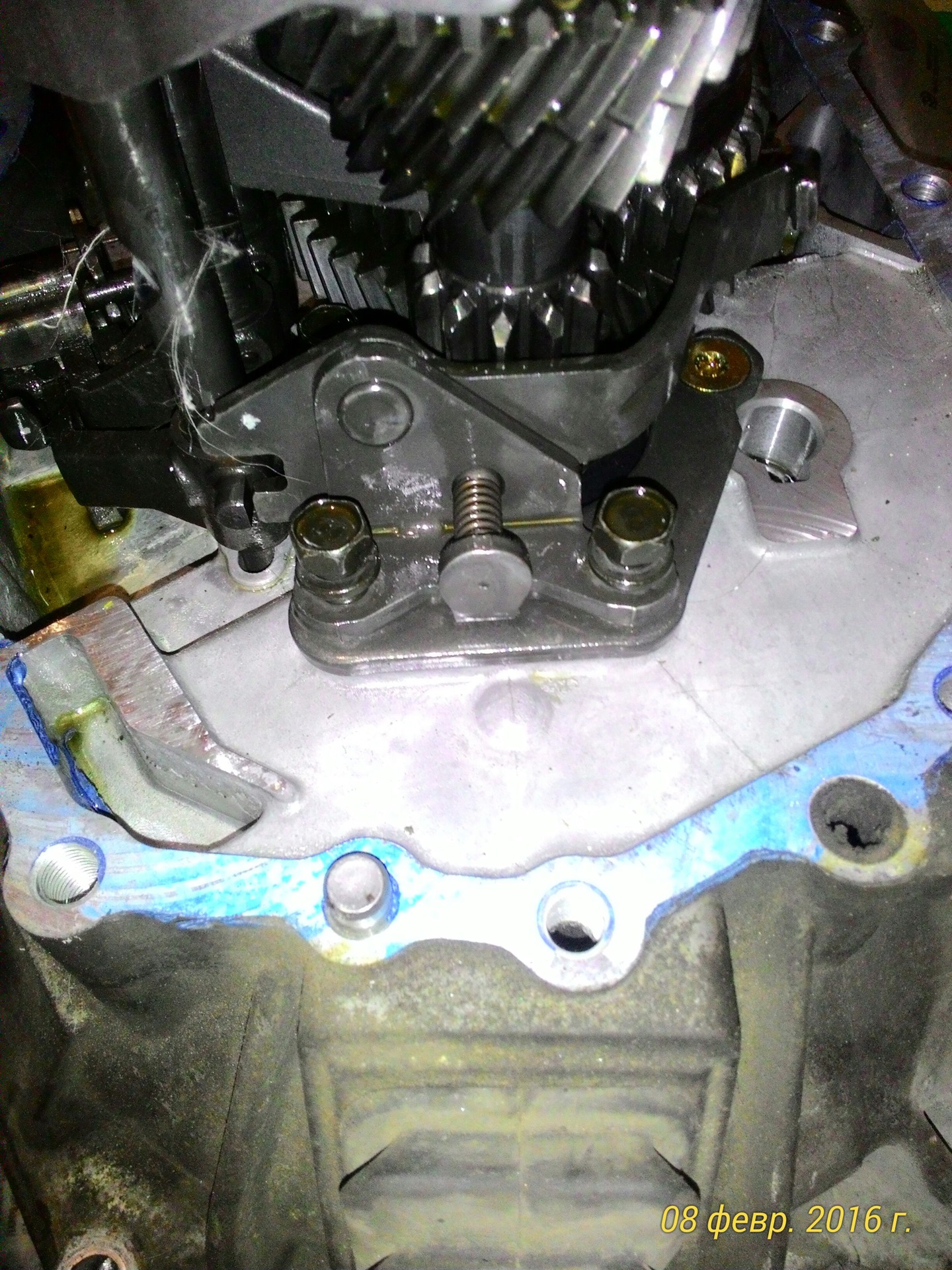

14)выбиваем стопоры из вилок

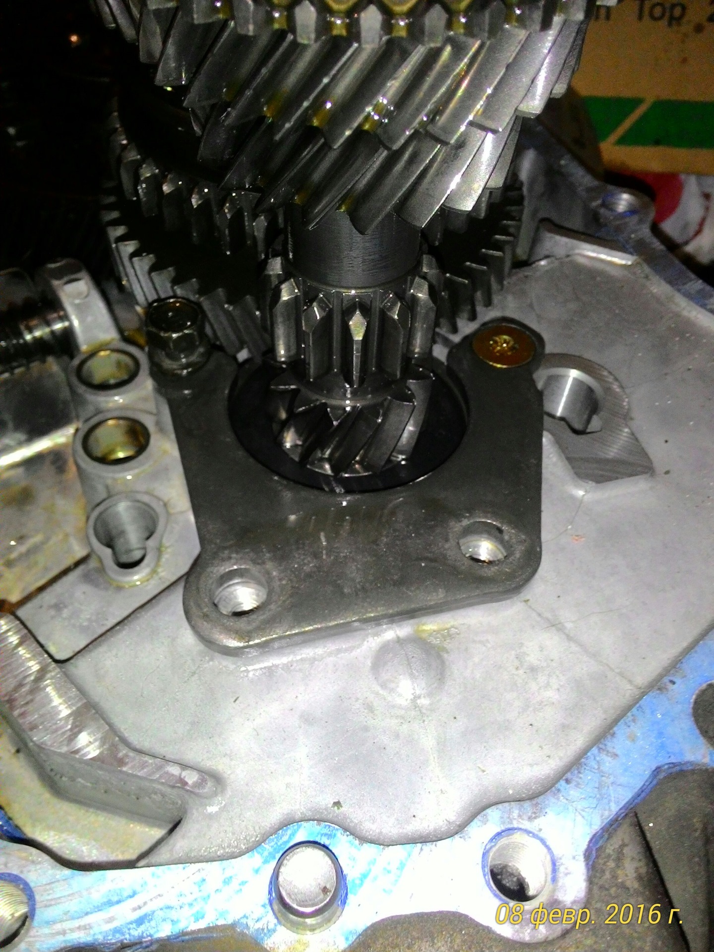

15)откручиваем болты державшие подшипник первичного вала
16) снимаем вилки передач
17) пластину и вытаскиваем оба вала в верх

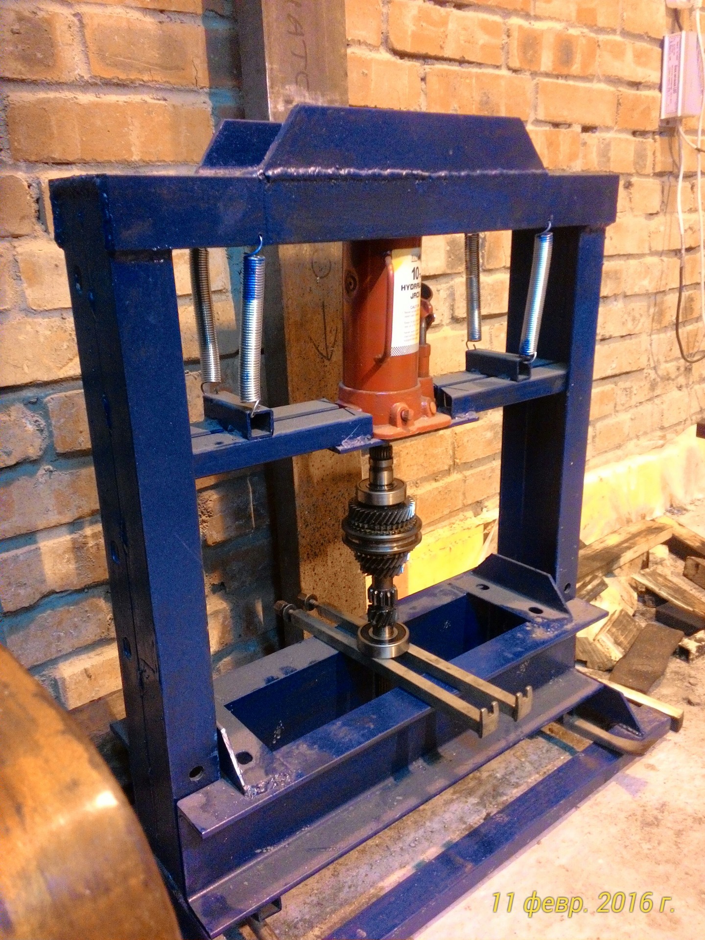

Подшипники перерабатывать в сервисе " Машинариум". Сделали за час, ну и заодно мастер осмотрел шестерни. Как он сказал — менять не надо, все в хорошем состоянии.
