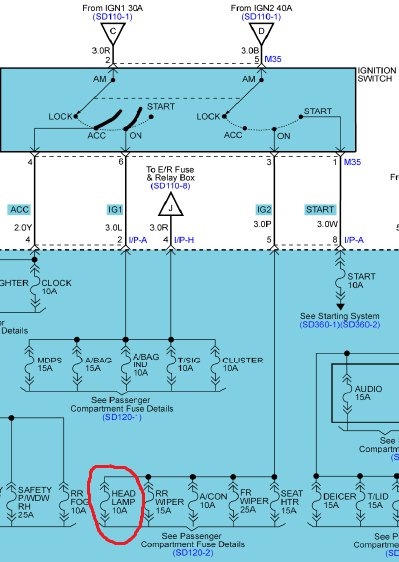

Случилась такая беда, выхожу вечером к машине, а она не заводится…
Итак более подробно,
Открываю машину, поворачиваю ключ в замке зажигания, загорается приборка, идет тестирование всех систем, далее обращаю внимание, что климат не включился!, поворачиваю ключ дальше и ничего не происходит! ничего! стартер не крутит.
Потом начинаю обращать внимание бензонасос сработал, уже хорошо, check не горит тоже хорошо, но стартер молчит! молчит и даже не пытается щелкать, либо издавать какие то звуки. При этом все в машине исправно кроме климата, дворников и стартера!
Прежде чем рассказать, как искали причину и что делали, хотела бы выразить огромную благодарность моему другу Eminestan, который помог во всём и всё, что мы делали с машиной, делали вместе. :)

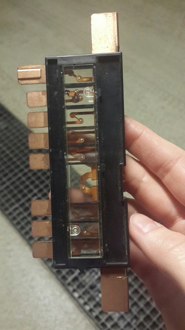

И что только мы не перепробывали в поиске причины. Очень долго рассказывать. Вкратце: первым делом проверили визуально мультипредохранитель, но было темно и визуальный осмотр ничего не дал!
Ниже схема, за что отвечает этот предохранитель:

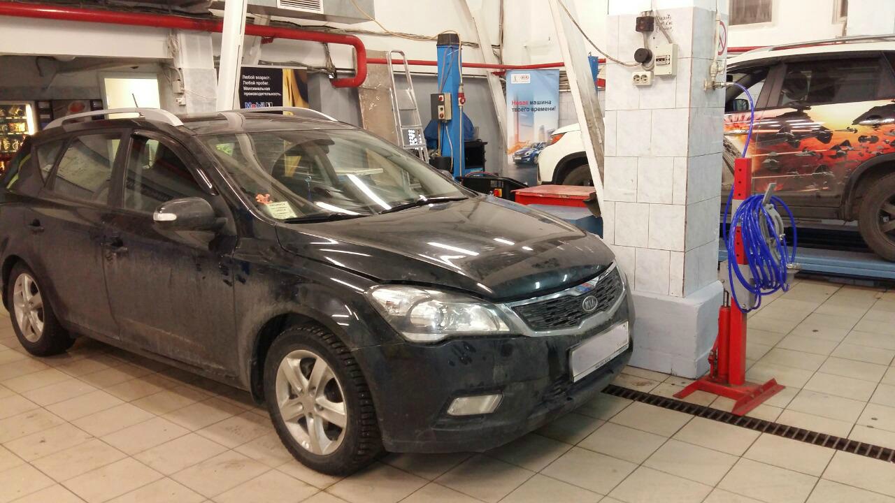

На следующий день уже было видно, что сгорел пред на 40А на мультипредохранителе! После чего была изготовлена временная перемычка (борода)! После установки мультипреда с бородой на место, все заработало. Заказали новый мультипредохранитель! И вечером его забрали! Ставить решили на следующий день! На следующий день, при включении зажигания, начал искрить старый мультипредохранитель с бородой! КЗ (коротыш)! Решили, что все-таки придется буксировать а/м в сервис, т.к. у нас нет столько времени и места, для произведения полной диагностики и выявления причины и места КЗ! Очень повезло, что хороший сервис буквально в 3 км. от дома.

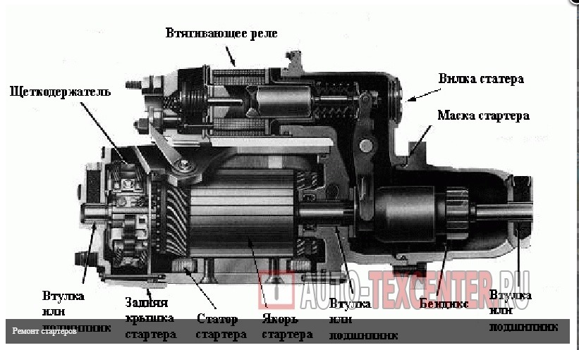

После последовательного отключения всех потребителей от этого предохранителя было выявлено, что это стартер всему виной. У стартера сгорел якорь, ниже прилагаю схему стартера!

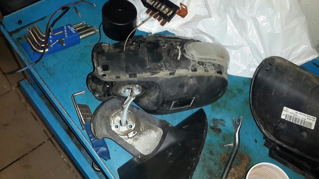

Плюс в этом же сервисе решили проблему с зеркалом, уже очень давно не работал обогрев зеркала, при этом когда нажимаешь на кнопку загоралась лампочка повторителя поворотника в зеркале. и не гасла!
Причину нашли и устранили.

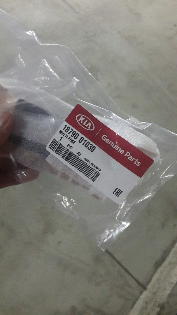

Кому необходим номер этого предохранителя, ниже на фото.

обшивку двери снимали?:)
Чтоб зеркало починить
вскрывали, но причина была, в проводах, которые между зеркалом и корпусом машины, на фото видно проводок спаяный)))
когда открывали и разбирали тогда, я же прозванивал, норм все было :/
может я не внимательно слушала мастера :D и там еще где то было, но и в этом месте тоже)
