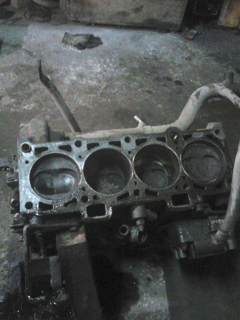

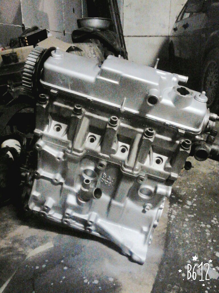

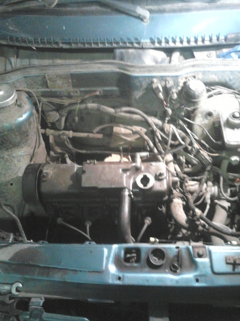

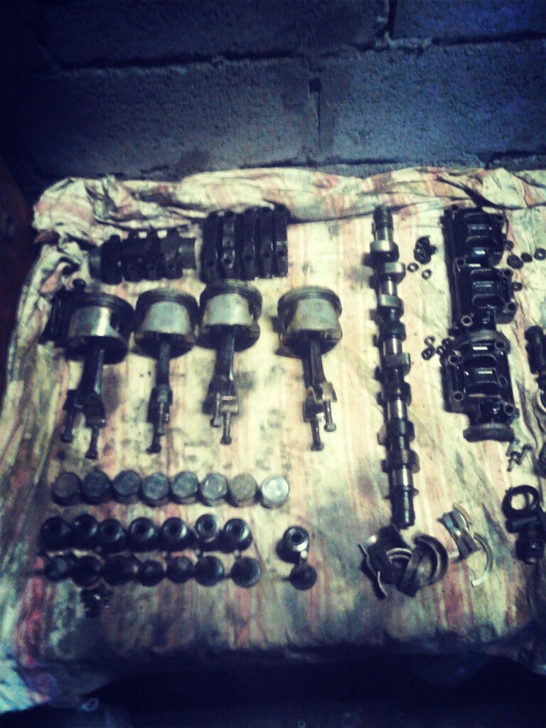

Примерно пол года назад, заметил что начало кушать масло, и сильно дымить из трубы, сказал себе через пару месяцев буду делать капиталку, но в связи с работой, учебой, все откладывалось, да откладывалось, но я понемногу начал скупать зап части, все дошло до того что в небольшую горку, мой двиг не вытягивал и на 3й. и вот пару дней назад вскрыл, свой двигатель.
Итог
Расточка блока
замена поршней
замена пальцев
Расточка к.в
замена вкладышей
Замена маслосъемных колпачков
шлифовка гбц
притирка клапанов
и остальные мелочи
В общем то, чего я и ожидал
