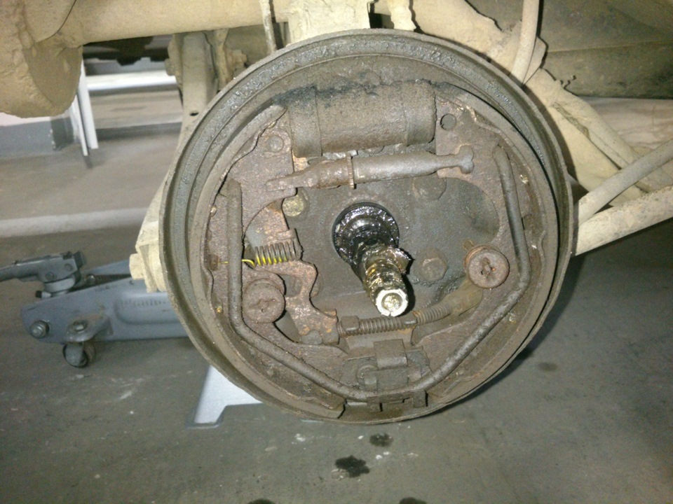

В результате я добился того, чтобы жидкость начала совершать работу. Три колеса работают. А одно заднее-нет. Штуцер забит! Пробный заезд показал, что тормоза говёные) Передок еле-еле тормозит, а задние вообще не почувствовал.
Спустя некоторое время я полез к задним барабанам.
На противоположном колесе была идентичная ситуация.
