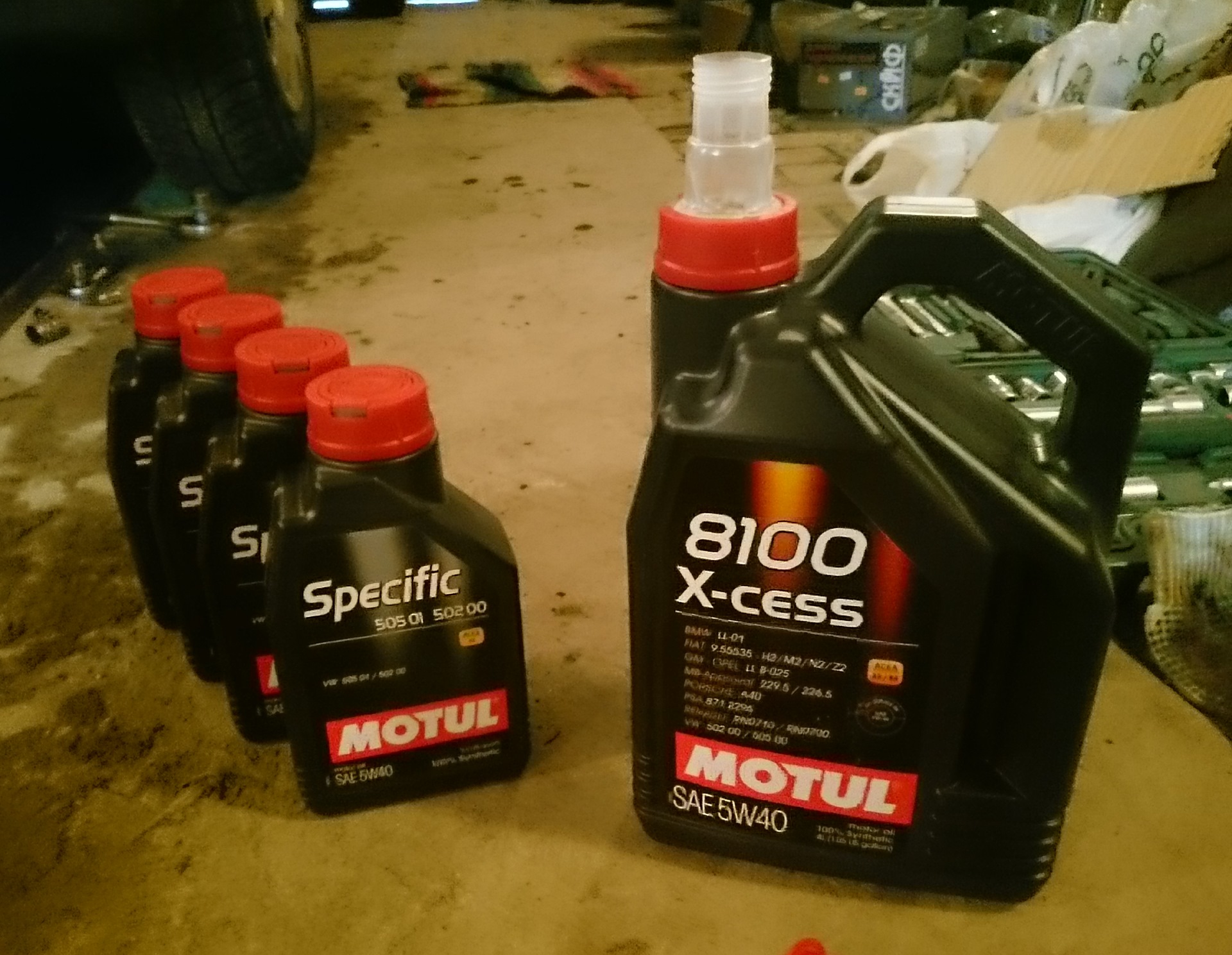

Итак, по порядку:
масло моторное Motul 8100 X-Cess 5W-40 4л+1л (артикулы 104256 и 102784 соответственно)
болт маслосливной с магнитом Masuma M-52
кольцо уплотнительное под маслосливной болт, медное VAG N0138492
прокладка крышки маслозаливной горловины VAG 06A103483D
фильтр масляный Knecht (Mahle Filter) OC264 (ОШИБКА! Нужно было брать OC470!)
фильтр воздушный Knecht (Mahle Filter) LX622
фильтр топливный VAG 1H0201511A
фильтр салона угольный MANN-FILTER CUK2862

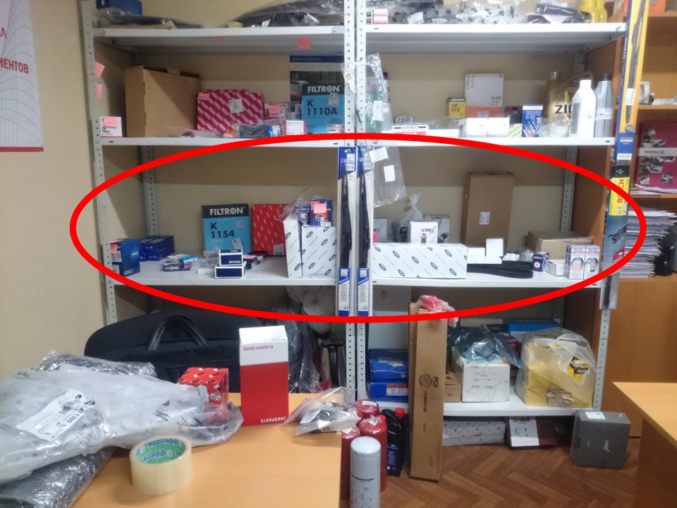

В принципе подробно рассказывать тут особо не о чем, кроме масляного фильтра. Изначально я заказывал оригинал (VAG 068115561F), но в какой-то момент, когда я был за рулём, мне перезвонил менеджер и сказал: "Оригинал будет идти <не помню сколько> дней, давай закажем Knecht — по сути то же самое, зато на складе в наличии!", я не особо думая согласился. Это был первый и последний раз, когда я заказывал запчасть, доверив проверку на применимость кому-то ещё. Тут мы с ним оба косякнули: он по ошибке выбрал фильтр OC264 от атмосферника 1.8, а я не проверил.

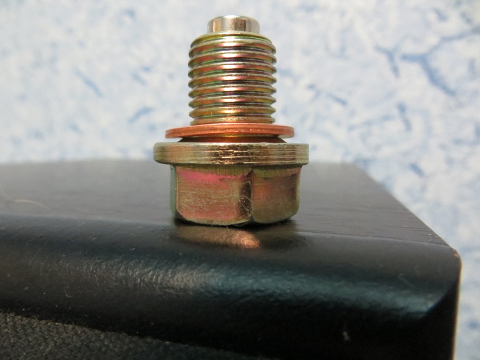

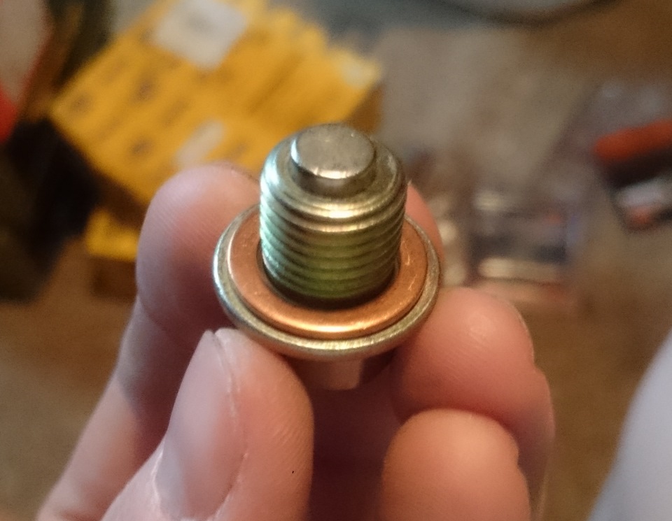

На болте же ест ьсвоя прокладка. ее не снять. ты что две поставил?
давай по порядку)
во-первых, если ты об оригинальном болте, то снять с него прокладку можно, а при определённой сноровке — даже не повредив её)) я снимал) а во-вторых, это же не оригинальный болт, это Masuma
у Masuma же есть своя прокладка-шайба, верно?
есть, её даже на фотке видно, где оно в коробочке
но она алюминиевая, а я медную поставил
получается две?
почему две-то?) одну, медную
так родную masuma нельзя никак снять
она даже на фотке в коробочке отдельно от болта лежит)))

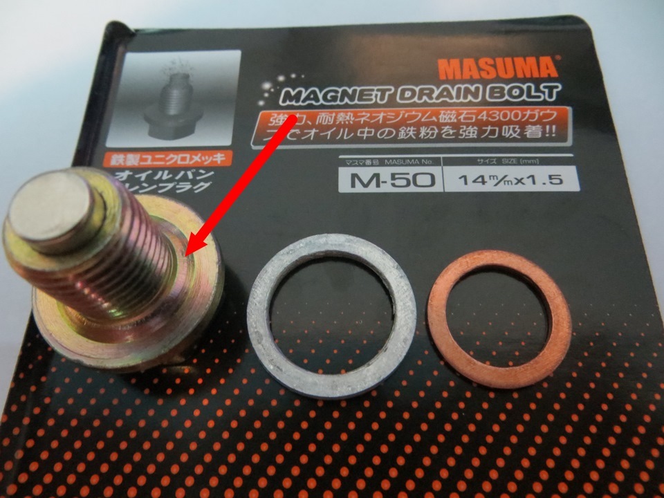

Понятно. Я брал MASUMA M47 — в нем не снять эту шайбу. у тебя MASUMA M50
ааа, ну там да, на 47-ом не снимешь
нет, у меня не М-50, я взял М-52
у М-50 есть буртик вокруг резьбы, из-за которого прокладка деформируется и масло может подтекать, тут на драйве многие на это жаловались
z1ck
вот как М-50 выглядит сбоку с прокладкой
