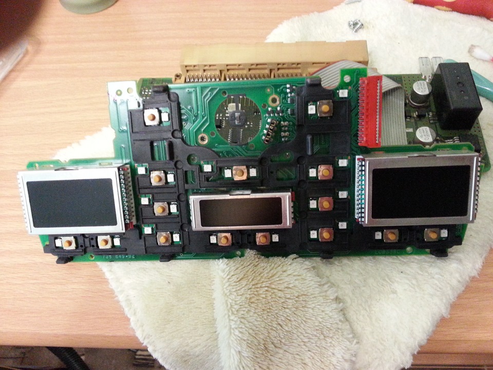

Скорее всего, неисправен датчик температуры салона. Он находится в центре блока климат контроля, за прорезями между регулировками подогрева сидений. Для доступа к нему нужно снять блок, и разобрать его. Датчик конструктивно выполнен в сборе с небольшим вентилятором. Возможно, неисправен сам вентилятор (он помогает циркулировать воздуху в районе расположения датчика и делать его показания более точными). Я же грешу на пыль которая буквально напрессована у меня на этом вентиляторе.
Ремонт:
Снял блок, разобрал его. И увидел действительно очень много пыли как внутри на плате так и на самом вентиляторе датчика температуры. Взяв у девушки кисточку, вроде бы она для тонального крема, в общем очень мягкая и ею аккуратно почистил плату и сам датчик с вентилятором, сам корпус просто помыл под струей воды. А переднюю панельку заменил, так как она с более живыми кнопками (сами кнопки поменять не вышло, они там как бы впаяны).
Буду надеяться, что причина спрессованная пыль. После установки гляну на работу, напишу результат!
UPD 27 03 2013
Ура помогла чистка климата, дело было в пыли, легко отделался… Сейчас работает как положено, пока собирал салон с включенной климой скачков и перебоя теплого воздуха не было за целый день.
Фото после чистки, иначе не мог с разлетавшеюся пылью дальше прихожей не впустили.

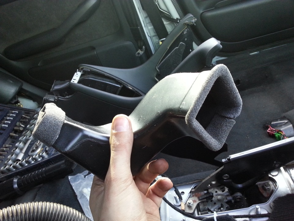

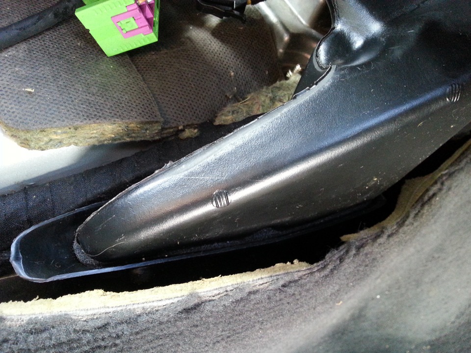

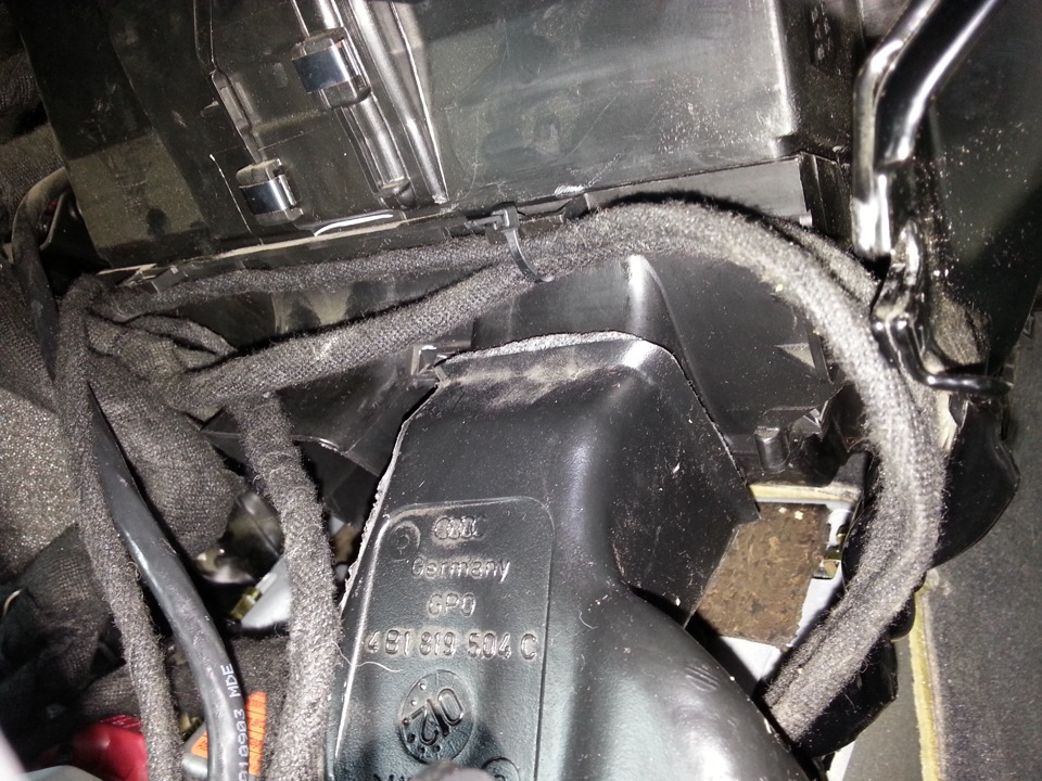

Так же я в ходе сборки, все стыки воздуховодов печки уплотнил (какой то STP-ный материал на липкой основе), надеюсь станет меньше потерь и воздух с задних дефлекторов (для задних пассажиров) пойдет лучше.
