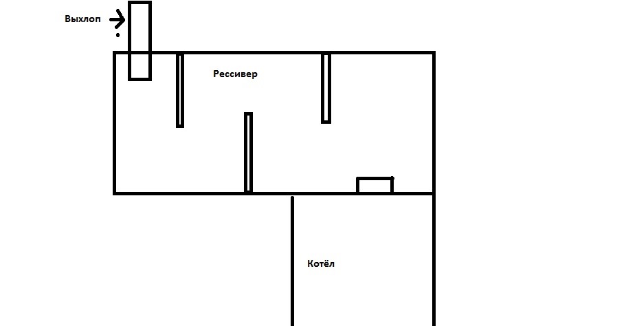

надо добавить колодцев и будет тепло
Каких колодцев, куда добавить. Можно по подробней.
колодцы ставят после буржуйки, такой короб с перегородками чтоб тепло неуходило тупо в трубу
Чёт не могу понять. Есть наглядный пример, фото а лучше видео на эту тему?
вот вы на своей печке уго называете ресивер в нем одна или две перегородки, так вот на его месте далают короб
высотой 800 мм. длиной 1000 мм. и шириной 300 мм. с одной стороны можно сделать съемную крышку для чистки
колодцев .Колодцев получится 5
Ааа, вот про что, перегородки.
Так у меня их там три. Вот так сделано
можно больше что горячий воздух задержтвало
Можно, но как потом чистить сажу в этих колодцах?
Вскрывать ресивер крайне не охота. Максимум я планировал это делать раз в два года.

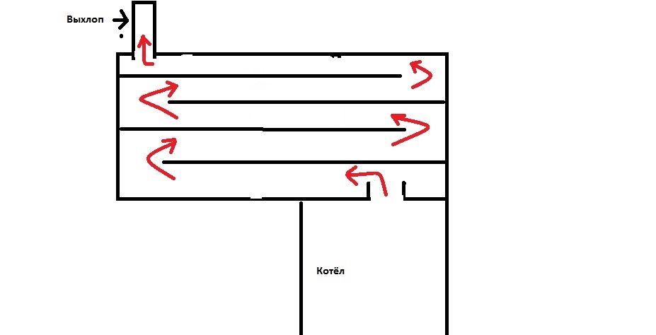

у вас колодцы вертикальные а у меня горизонтальные
Но тогда получается что и ресивер у вас расположен вертикально.
А если горизонтально то должно выглядеть вот так.
Но как его чистить?
все правильно так как на рисунке
Тогда надо что бы между пластинами минимальное расстояние было больше чем сечение трубы выхлопа, если я правильно понимаю.
У меня ресивер не большой поэтому наверно только две пластины получится сделать.
да сбоку делаеш отверстие чтоб чистить а на нее пластину можно на болты прикрутить будет удобно
ок
