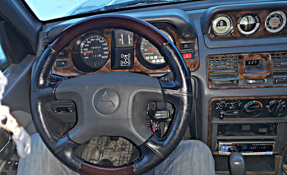

Мой изрядно был повидавшим виды. и изолентой обмотан, и прокручивался на ободе. Решил- сделано. Заказал с фарпоста из владика руль, но был точно уверен, что по шлицам он подойдет! То что дудка сделана на шлейфе- не беда и не такое переделавали. Но к тому, что получив долгожданный руль и у него оказалось совершенно другое "дупло" с другим кол-вом шлицов, я не был готов. Крутил, вертел, и таки придумал.
А всего то надо:
1. Разобрать оба руля до оснований.
2. Вырезать центральную часть у старого и нового рулей
3. Обточить часть из старого руля до диаметра "стакана" в новом руле.
4. Запрессовать в стакан и обварить тремя-четырьмя точками. ( но соблюдайте величину вылета втулки, когда будете соединяться- старый руль прим. на 5 мм. выше нового по втулке.)
Конечно, проточить детальку мне помог маленький домашний токарник. ( Кратон MMl-01, кажется).
Что касается гудка- то нужно вырезать проставки (толщина на глаз, лишь бы шпинёк сигнала, который на рулевой колонке (подпружиненный) соприкасался с кольцом, переставленным со старого руля.
Однако, гудок залипал- лечится разборкой и наклейкой тонких полосок изоленты на контактную площадку.Описаний в интернете про это много.
Но так как руль шел с рычажком круиз контроля, хочу сделать сигнал на него- он прекрасно давиться на себя, мне кажется будет удобно, ну или по крайней мере- "запараллелить". Для всего этого нужно только кинуть релюшку на разгрузку контактов рычажка. Но это летом.

Здорово получилось. Вопрос… А подушка сохраняет свои функции или уже на вылет в утиль? И еще диаметры рулей одинаковые или разные?
В моем случае в утиль. Комплектацией не предусмотрены подушки вообще. А если заморачиваться с установкой, то не представляю в какую сумму выльется (датчики, блок управления, проводка), если это вообще возможно. Ну а если у Вас подушка итак есть, то я думаю можно как нибудь примастырить. По идее контакт с пиропатрона на блок управления подушками в Pajero 2 должен быть по типу гудка., хотя может ошибаюсь.

Искал себе руль от П2 посвежее, поставщик с приморья отправил от П3. Шлицы не совпадают, отверстие больше, повертел в руках, понял что без переделок не поставить ;-) Так и лежит в гараже, но после твоего поста может быть решусь на замену ;-))
На самом деле можно и обойтись без токарника, лишнее срезать болгаркой или на наждаке, а потом доводить, Конечно, в идеальную соосность не попасть, но мм. туда-сюда мне кажется не страшно. Главное сваркой прихватить нормально, чтоб не отвалился))
