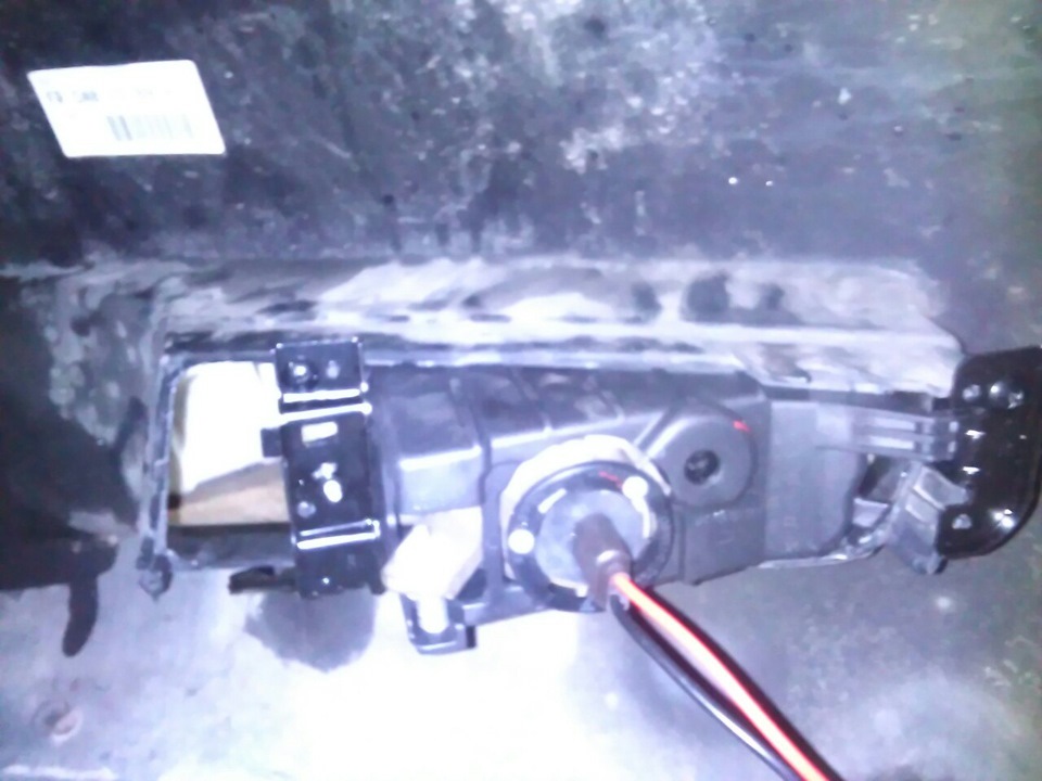

И так морозы спали, надумал ставить птф.

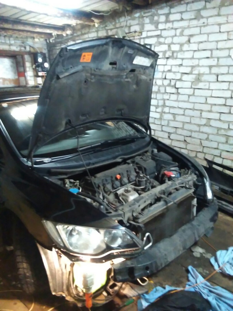

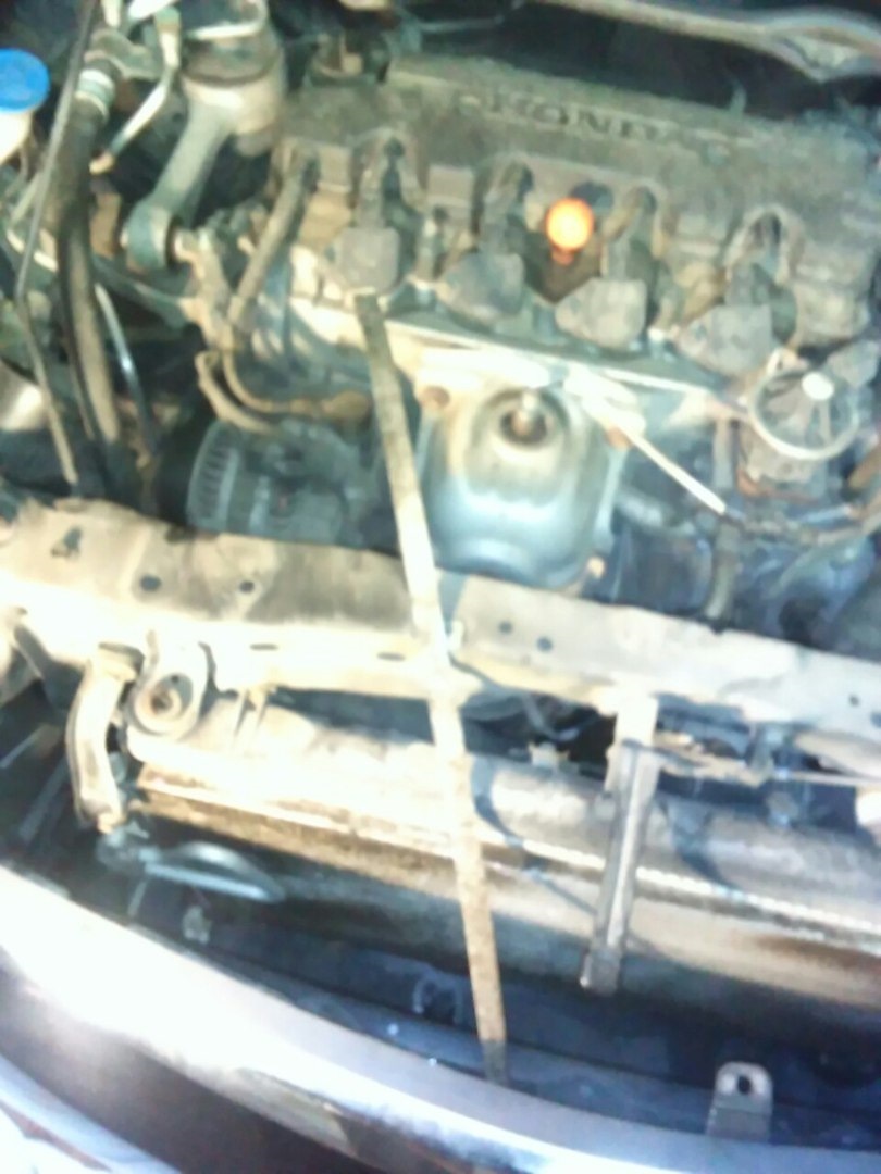

Ну в установке нет нечего сложного, но я убился снимать клипсы в нижней части бампера, ахах и долго соображал как закрепить крепежи для птф аж самому смешно, но оказалось всё очень просто .

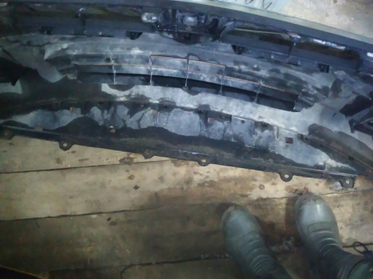

При снятие бампера нашёл какую то железную ерунду от куда она там взялась непонятно ))
И так немного про установку :

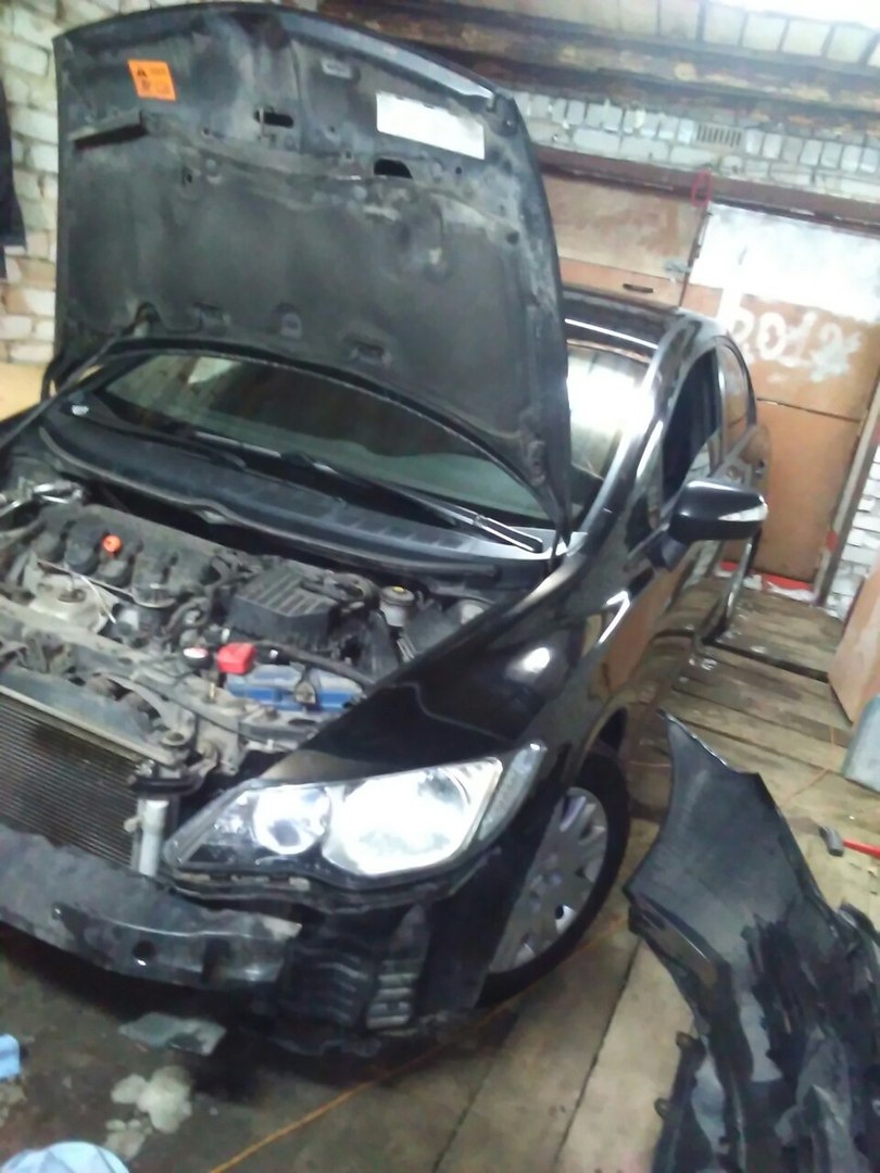

— откручиваем саморезы с обеих смторон, которые держат бампер они где подкрылок (в самом канце верхней части бампера ) в подкрылки есть отверстие его сразу будет видно .

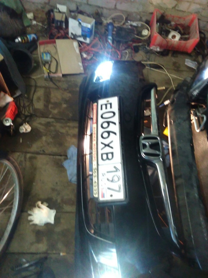

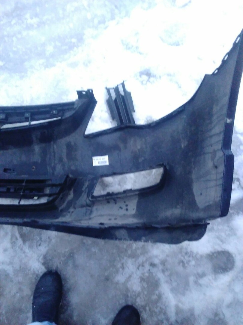

-Снимает бампер, ножом вырезаем заглушки птф (режется оч легко по линии разреза )
Заглушка птф у бочка очень грязная (я очистителем тормозов продул её и всё ок )

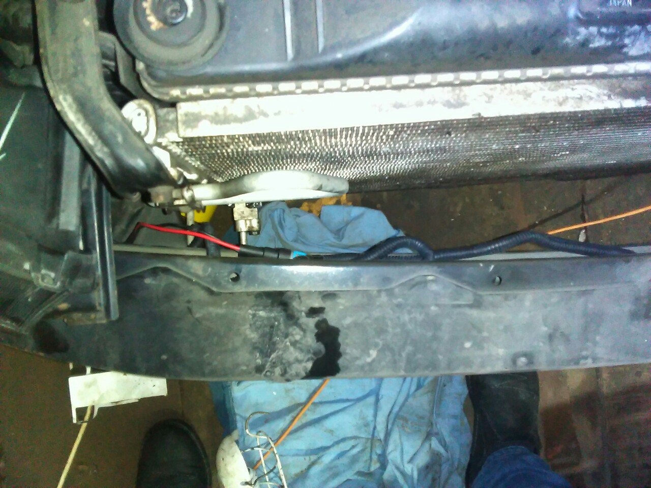

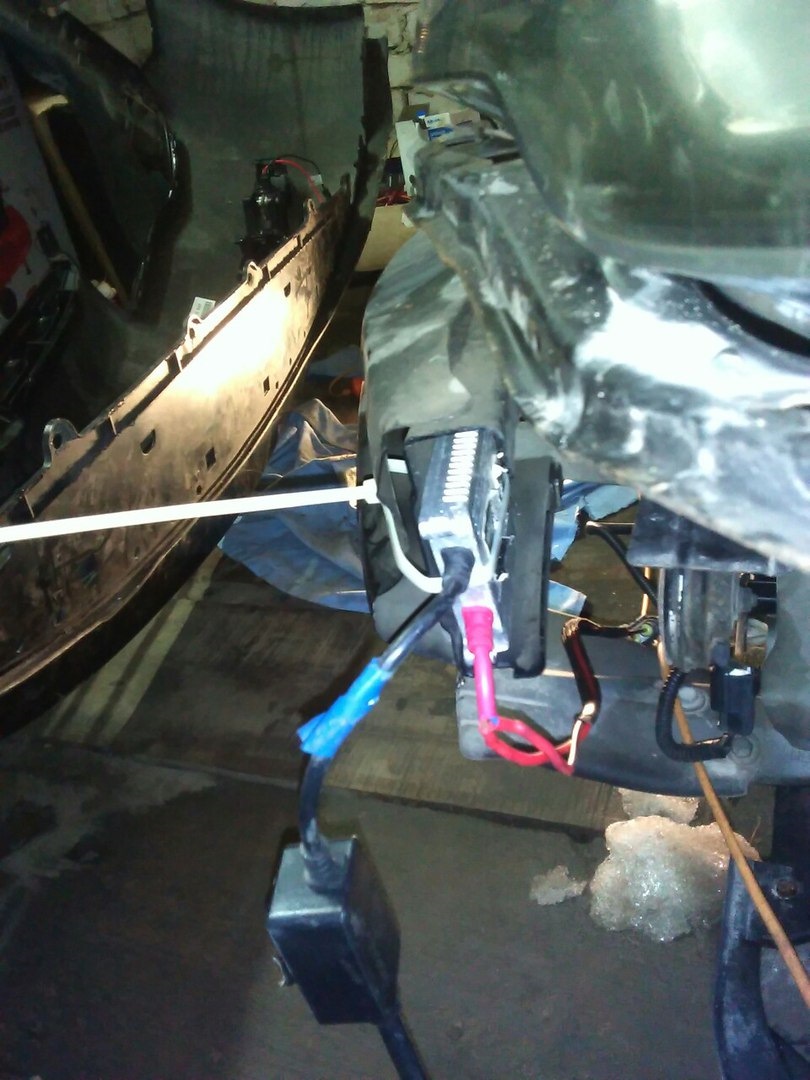

— прячем провода под усилитель

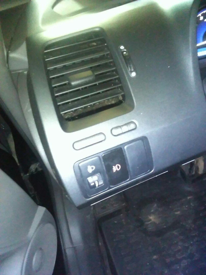

отлично вышло! а почему у тебя нет кнопки ESP около корректора фар?
Спасибо ), нуу потому что у меня нету к сожалению esp (
