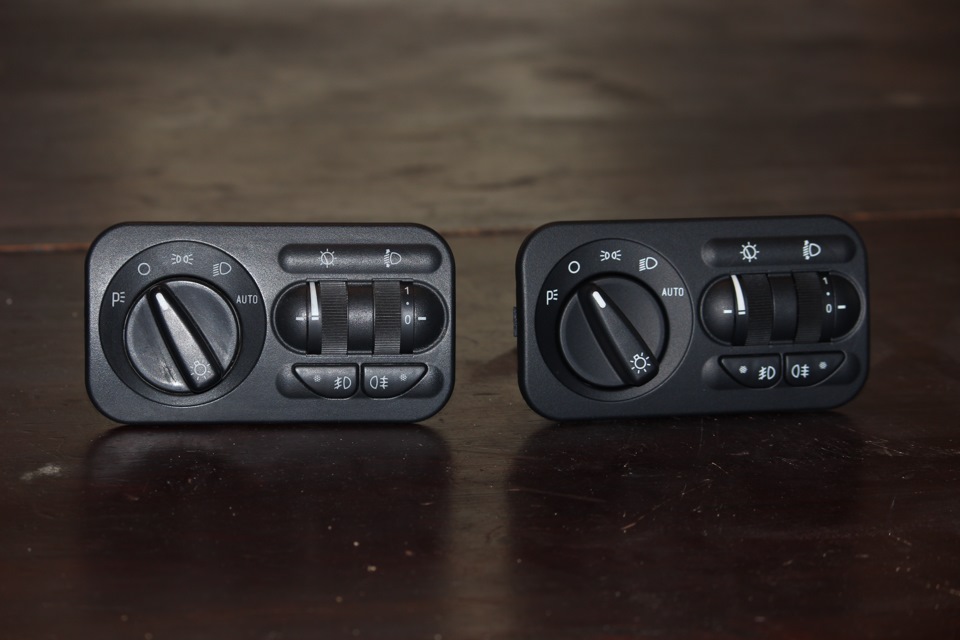

Я сменил модуль управления светом(МУС):
Однако, когда я таки зарядил аккумулятор и установил его в машину — выяснилось, что МУС тут не при делах. Вернее, за неработающую при ближнем свете подсветку — да, отвечал МУС, но вот горящая всё время подсветка — это уже не его беда. Более того, она горит, даже если его выдернуть совсем.
