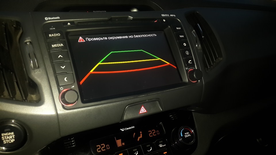

На прошлой неделе начались проблемы с камерой заднего вида…и в понедельник она умерла! Так гарантия отсутствует.надо думать самому.
Поэтому прошерстив интернет решил для начала ее снять, промыть, и собрать при этом просиликонив место соединения пластикового корпуса и аллюминевого.вся проблема именно в нем(алюминий…)скорее всего при попадании влаги, а зимой еще и соли, он окисляется и резинка уплотнительная которая между этими корпусами начинает пропускать влагу внутрь камеры.кстати там внутри тоже были кристалы окисления и соли.Фото не делал …но силиконом замазал все.и провод тоже.не пожалел его…)! Сегодня установил…и камера заработала.насколько этого хватит не знаю.время покажет!
На камере был номер…95750 3W000…стоимость ее конечно не оч.радует.почти 10000 руб. Думаю прийдется заказать аналогичную с китая за 9- 15 евро.

ну я ее реанимировал.на сколько хватит не знаю.время покажет…еще работает.)

Два раза уже реанимировал свою, промывал в спирте, пропаивал все что мог, и снова работает. Иногда переходит в ч/б днем.

В герметичном состоянии должна долго прожить
