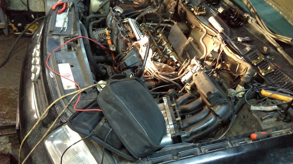

Метки Распредвалов . Тагя появилась . а вот дёргание на низких оборотах не ушло . буду копять дальше. спасибо всем
Ребят в общем проблему решили, были не правильно выставлены метки .

В Общем всё ещё делаем, завтра будет приговор … 1 минус нашли .
В канале натяжителя цепи распредвалов нашли герметик … кто то снимал его и посадил на герметик в место прокладки … Прокладку купил будем надеется, чудес не бывает .

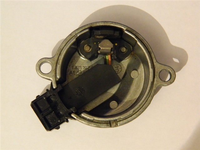

Ошибка по датчику распредвала, если не секрет, а как его проверяли?
Меняли на новый
так а сам датчик пробовал поменять ? Если да, то попробуй проверь метки все . И что то там разница есть в пластинах под него .Они от разных мозгов разные
Всё это делали …
