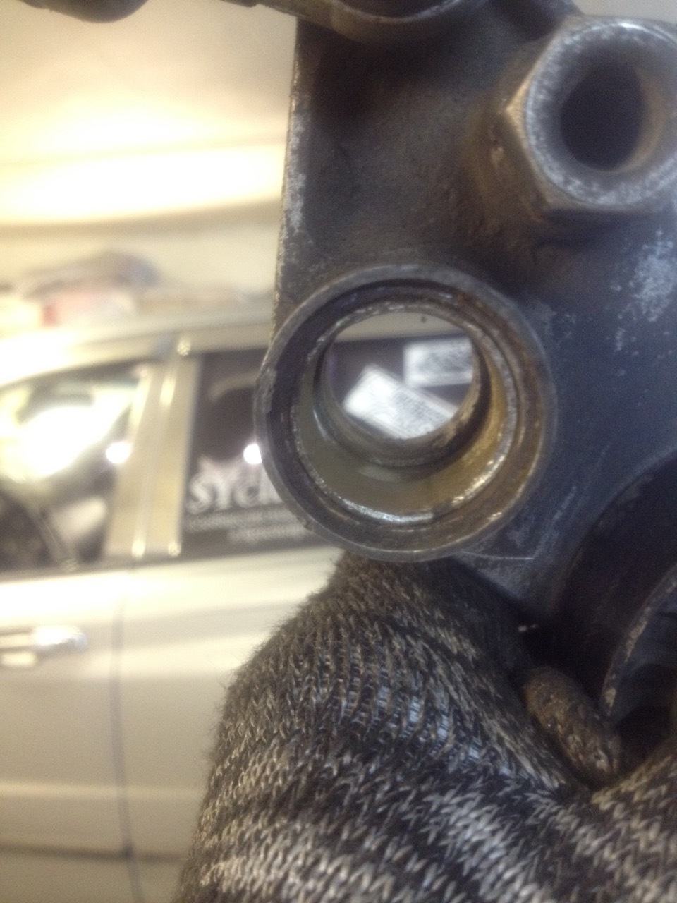

Привет. На днях частично порвался обводной ремень. Поехал в сервис его поменять итам мне сказали что у меня умер натяжитель ремня. Заклинил, да так что они его не могут отжать. Надо покупать новый. А новый у нас стоит 7500 рублей. Не готов я был тратить столько денег на него. Посоветовавшись с kudr-foreva полез изучать кайрон клан. Честно скажу тяжко мне дались эти больше 100 страниц у них на форуме про ремонт натяжителя. :( Но решение проблемы было найдено. Даже 2. На новых вкладышах и на подшипниках. Сначала хотел делать на подшипниках, но токарь заломил ценник и как то не очень был уверен про расточку кронштейна под подшипники. Да и по срокам несколько дней ждать тоже не очень хотелось. Живу за городом и ездить на надорванном ремне страшновато. Поэтому мой вариант ремонт на вкладышах. В магазине запчастей для отечественных автомобилей покупаем 2 рем комплекта для поросёнка на ваз, смазку для шрусов. И едем в гараж ремонтироваться.
Как всегда без kudr-foreva я никуда. :) Ему огромное спасибо за помощь. :)

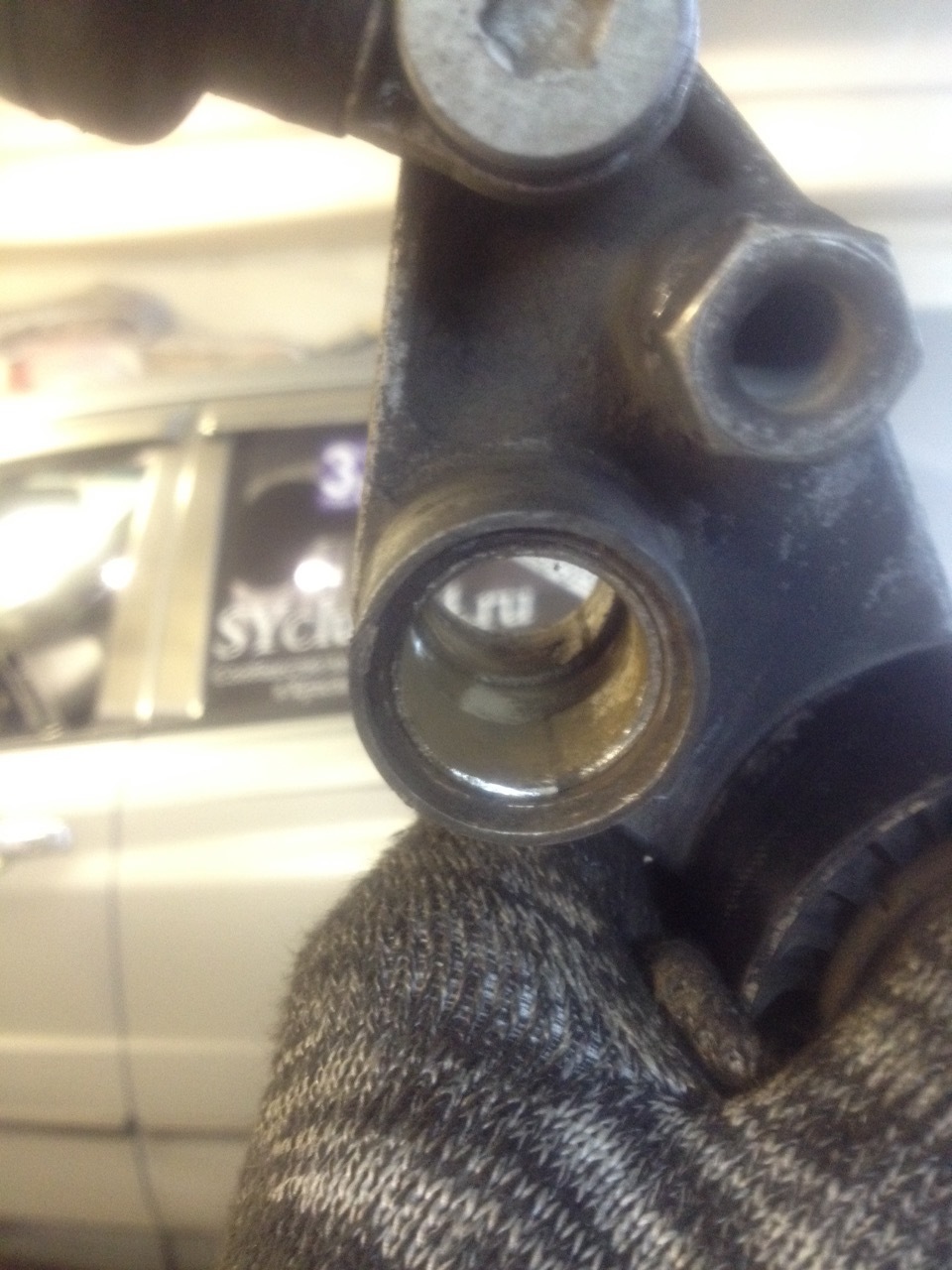

Сняли ремень и натяжитель. Натяжитель оказался более или менее живой. Отжался не сильно легко, конечно, но и не заклинивший был. Разобрали кронштейн и вытащили заводские вкладыши.

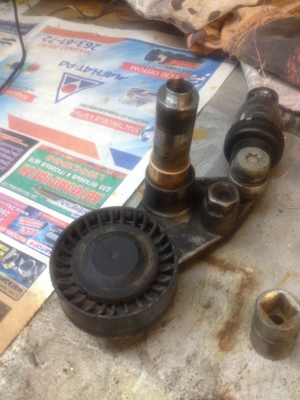

Втулку закрепили в дрель и отчистили от ржавчины. Внутри кронштейна тоже была ржа.

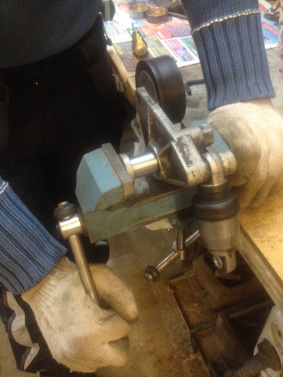

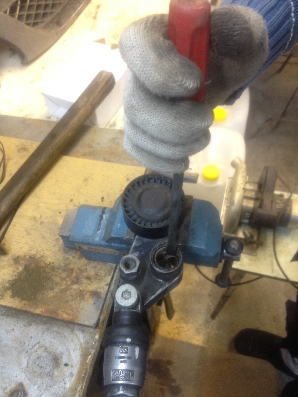

В общем запрессовали вкладыши, а потом и втулку все внутри обильно смазали смазкой для шрусов.
Когда все запрессовали ставим пыльники на место и одеваем шайбы. Вот и все. Починили. Молодцы! :) Далее ставим натяжитель на место и заправляем ремень как был.
PS. Даже если новые вкладыши проходят столько же сколько и родные то это не беда. Ремонт не дорогой и в принципе не сложный. Думаю что еще пару раз втулку можно будет полирнуть, ну а потом переходить на подшипники. :)

Здравствуйте! А палец который тисками запрессовали, он там легко крутится или мёртво стоит? Если легко, то зачем тогда запрессовывали?
И не легко и не мертво. Что то среднее. Натяжитель же должен на втулке проворачиваться.
А у меня мёртво стоит))) надо разбирать всё назад (((
Разверткой проходили? Если мертво стоять будет то натяжитель работать не будет и может либо болт крепежный сломать, либо ремень свистеть будет.
Не проходил зазвёрткой
вот тот палец которыё задавили тесками чем его выбивать или он сам легко вытаскивается
Он легко выходит.

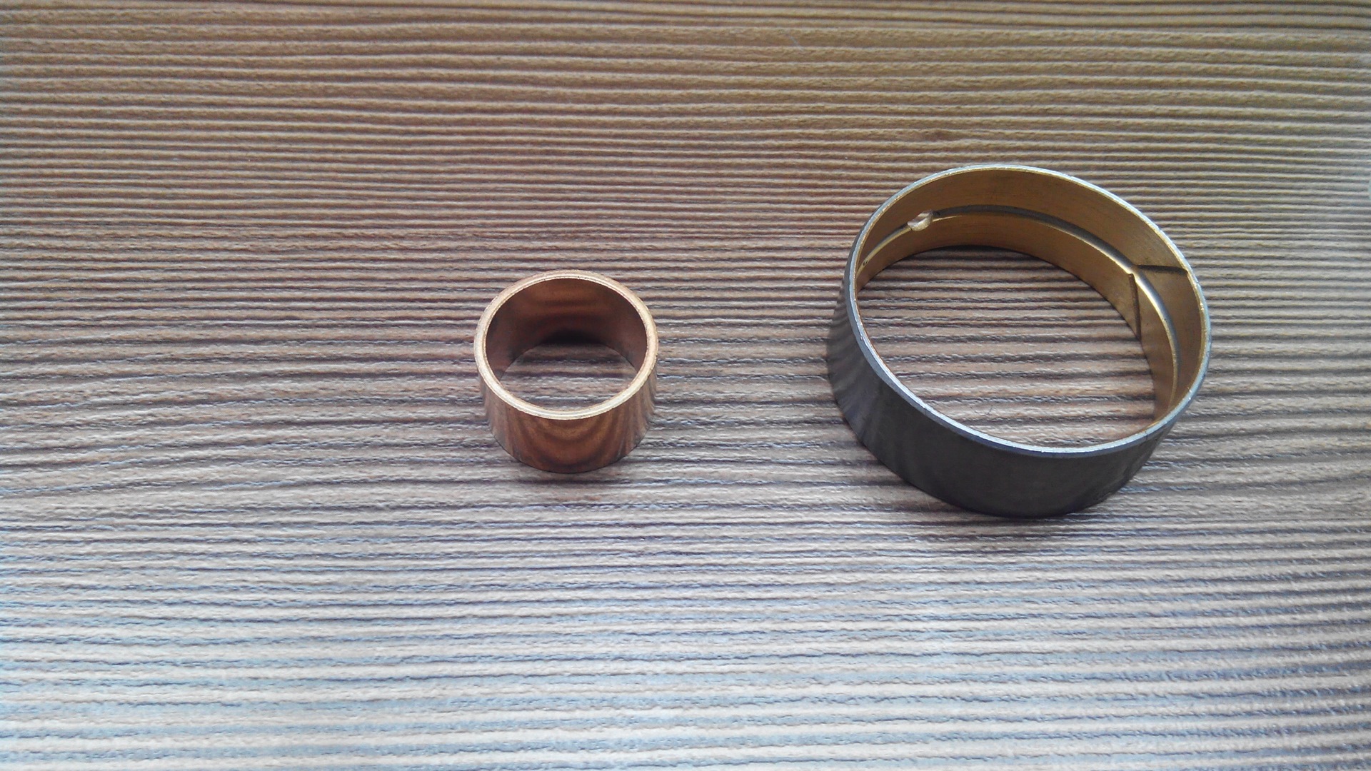

я так и не понял зачем большой вкладыш? и почему маленький один? и от какого насоса? это не жига?
Вкладыши от ваза. Они продаются комплектом, большой и маленький. Большой нам не нужен. Я не стал фотографировать оба комплекта. Просто сфотал один клмплект. А брать надо 2 комплекта вкладышей. :)
Понял спс
