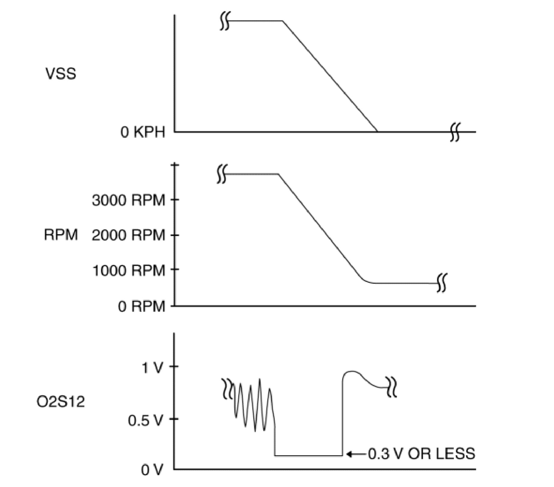

Итак, проверяем исправность датчиков A/F и HO2S.
1. Запускаем двигатель и прогреваем до нормальной температуры.
2. Подключаем адаптер и в блоке PCM считываем показания (PID) скорости (VSS), оборотов (RPM), данные A/F датчика (PID: O2S11) и данные O2S12 датчика (PID: O2S12).
3. Проехать на автомобиле с ускорением и увеличением оборотов двигателя, отпуская педаль акселератора полностью, когда частота вращения двигателя достигнет 3000 оборотов в минуту или больше.
Показания датчика A/F (PID: O2S11) должны составлять 0,25 мА или более при замедлении, как показано на рисунке:
Показания датчика O2S12 (PID: O2S12) должны составлять 0,3 В или менее при замедлении, как показано рисунке:
Вот и всё, как видно из вышесказанного — ничего сложного. Имея эти знания и адаптер OBDII можно самостоятельно оценить исправность датчиков и приблизительное состояние катализатора (по отклонениям показаний датчиков).

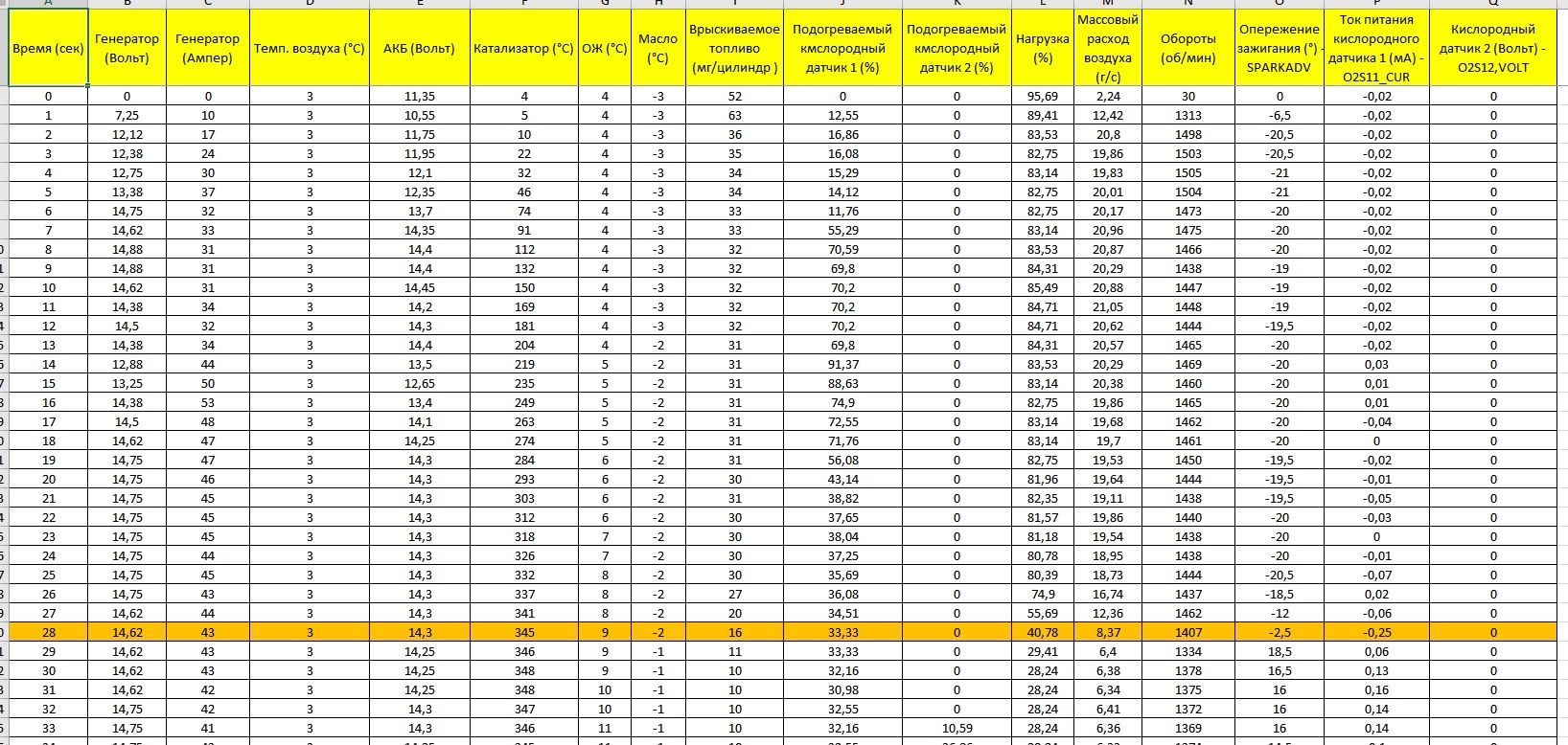

Так же, за здоровьем катализатора даже ещё проще следить по его температуре (PID: CATEMP11). На ХХ его температура равна примерно 200-300°С, на скорости 60 км/час — примерно 600°С, на скорости 100 км/час — около 800°С, до 900°С и выше — лучше не доводить… Стоит сказать, что физически как такового датчика температуры в катализаторе нет, это чисто расчётная температура рассчитываемая по показаниям опосредованных датчиков.
Реакции нейтрализации в катализаторе начинаются при температуре примерно 250°С. Наиболее эффективно — в диапазоне температур от 400 до 800°С. При превышении температуры в 900°С происходит быстрое термическое старение и разрушение катализатора. Для того, чтобы разогреть катализатор до рабочей температуры как можно быстрее (для достижения уменьшения вредных выбросов) электронный блок управления двигателем уменьшает угол опережения зажигания, что приводит к получению более высоких температур отработавших газов. Эменно этим (а так же тем, что в СХ-5 катализатор расположен дальше ввиду особенностей конструкции выпускного коллектора) и объясняется пугающий многих владельцев СХ-5 довольно громкий "воющий" звук и работа на повышенных оборотах двигателя после пуска в течение первых примерно 20 секунд — это сделано для прогрева катализатора.

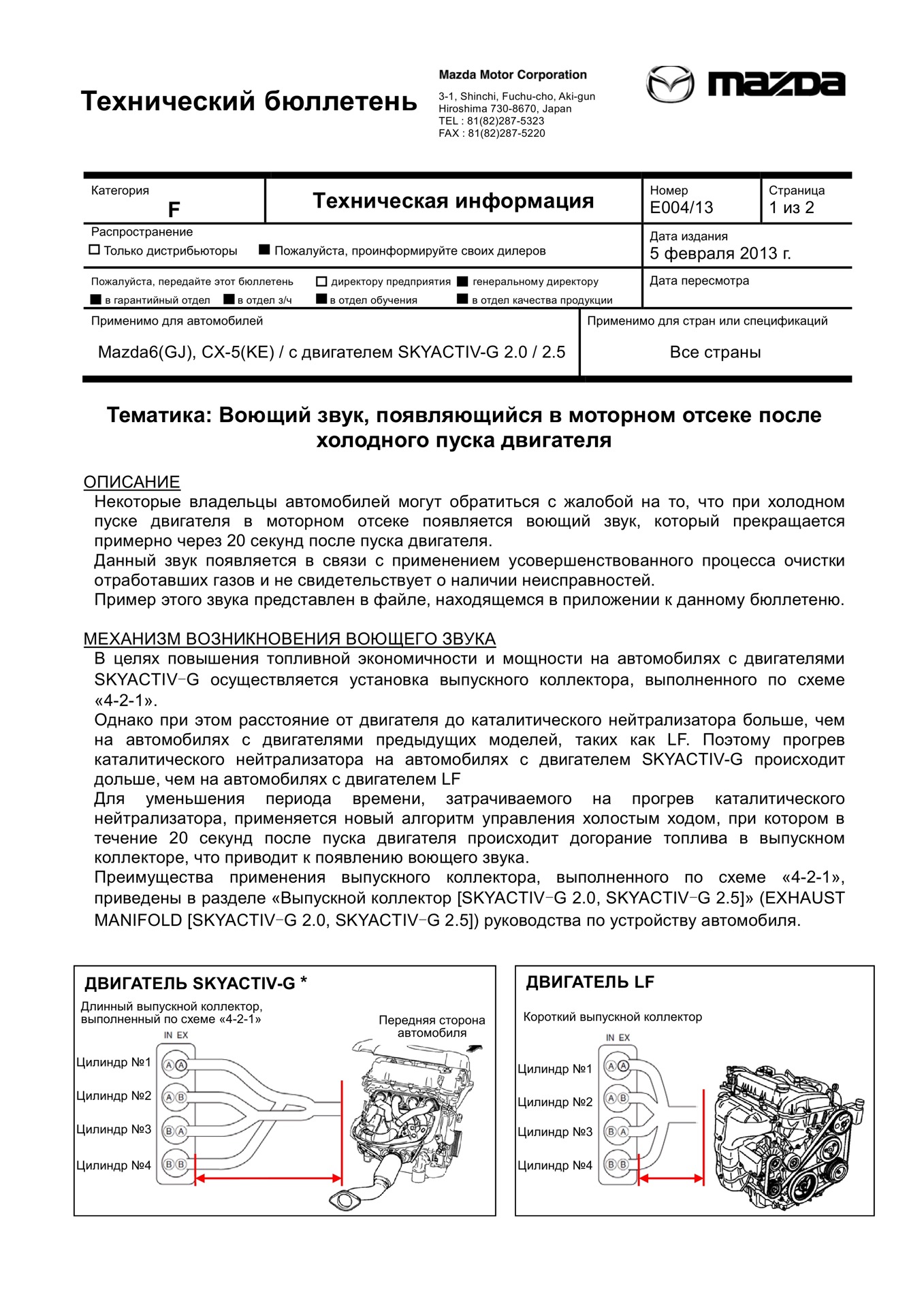

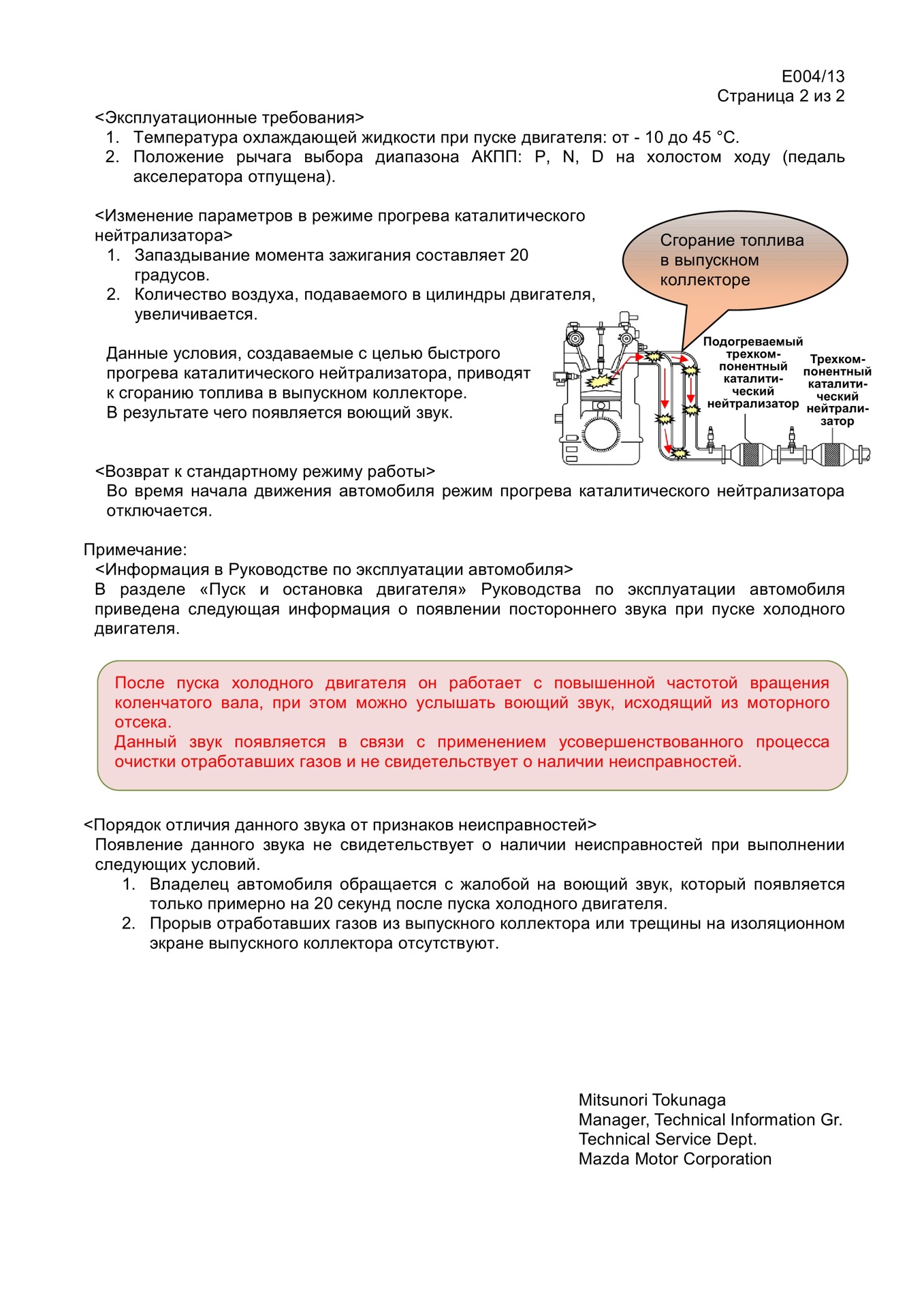

Вот как это объясняется в официальном бюллетене:
А вот как в реалии выглядят снятые мной данные адаптером и сведенные в таблицу:
Оранжевым цветом (на 28-й секунде) я выделил данные, когда первоначальные "прогревочные" после пуска двигателя обороты спали. Как видно, датчик O2S12 не включается в это время и начинает выдавать показания ещё спустя некоторое время.

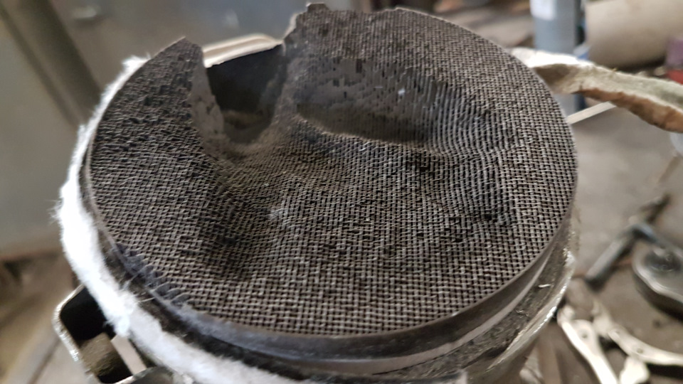

Пробег 140 тыс с преобладанием частых коротких поездок убил корейский кат.
слышал что корейские каты слабенькие, да и пробег солидный
