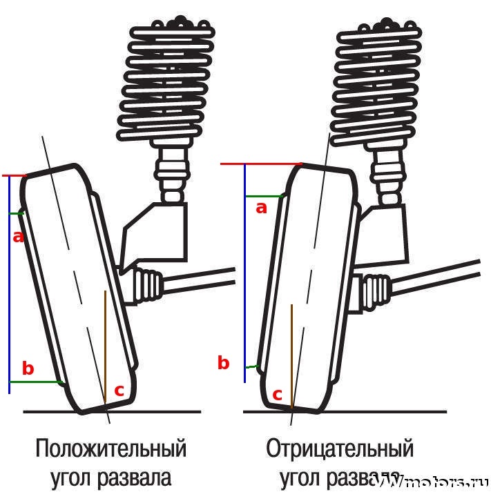

Итак, от чего раскорячиваются колеса передней оси на субару Легаси?
Если бы действительно имело место повреждение цапфы или стойки МАК, то как оно было — бы вызвано.
Мое мнение вообще таково. Если влететь в бурдюр передним колесом — согнет его верхом наружу…
Погнуть цапфу — не реально. Там слабый металл на болтах, цапфа кованая. Гнется и лопается всегда в тех местах где мягко… Стойка? Визуально целая. Посмотрел я на те стойки что пришли и понял — погнуть ее сложно.
Вот есть мысль о старении резины сайлентов. Под нагрузкой они мякнут и рычаги плывут, заваливая верх колес в арку…
Но это мое предположение.
А что думаете Вы?

У меня при ударе гнуло стойку, так что резина об нее терлась. И это был не бордюр, а всего лишь бортик, который господа дорожники оставили снимая асфальт.
Спасибо за отзыв, вопрос сегодня решил. Сейчас надо наверное вторую стойку искать в живом состоянии. С моей стороны пока -1 град, пасажиркое стало совсем ровно.
Стойки 100%, готов поспорить. Себе уже менял, не смогли правую в сток вывести. Было -4. Потом уже когда заменил на новые, видно кривую стойку, гнет их где сапог — чуть выше уха крепления.

У меня после сильного удара левым передним колесом, развал не выставляется и он тоже стал отрицательным… Визуально видно что рычаг чуть погнуло, также грешу на стойку с опорным… В ожидании запчастей сижу гадаю… но на цапфу грешу в последнюю очередь
А удар как был — снизу вверх — яму поймали? Или в бурдюр боком?
Теоретически после сильной ямы может быть такой эффект, но там должно проушины на стойке гнуть или мять… Но то надо на 60км.ч очень глубокую яму не заметить…
Я примерно на 90-100 км.ч через отбойник проехал. Удар основной был снизу вверх. На глаз не определить, нужно все снимать и сравнивать, мерить
