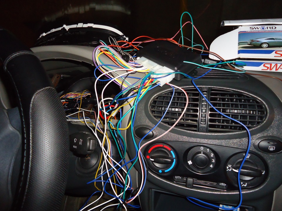

Установки сигнализации с автозапуском было мечтой еще до покупки машины!у друга на 2114 стояла!поковырял интернет магазины, нашел варианта бюджетной сиги, с обратной связью и автозапуском, для калины считаю большего и не нужно!заказал, получил, и начались поиски автоэлектрика который по моему разумению не дорого установил бы сей девайс, но поиски оказались безуспешными, ни у кого из знакомых и друзей такого человека не нашлось!и мой друг посмотрев на мои потуги решил помочь, а именно взять и установить самостоятельно при моей активной поддержки ввиде "подай эзоленту, нож, подержи вот здесь, отойди не мешайся, иди вон поищи схемы в нете и тому подобными важными заданиями! нашел распиновку электороцепей калины с пакетом норма приобрел провода для подключения и отдельную сирену ну и понеслось!
далее были подключены концевики дверей, капота но фото, к сожалению нет

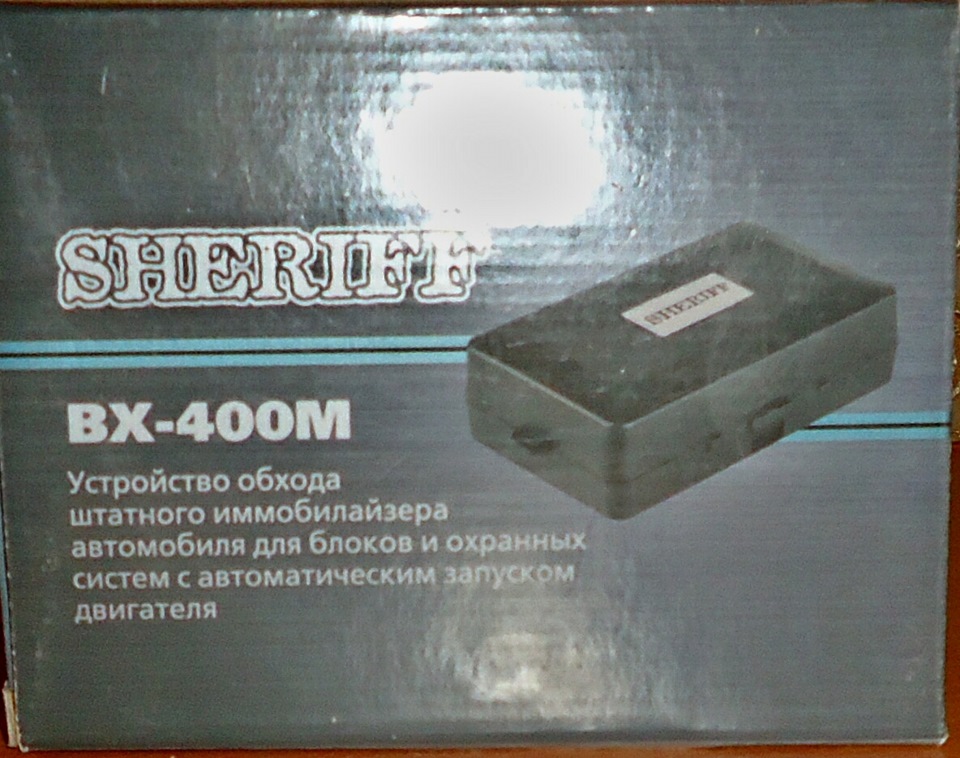

при пробных запусках возникла следующая беда: со вставленным ключом — все работает как часы но без-никак, после двух дней мучений пришло понимание, что это вероятно всего штатный иммобилайзер

обходчик -400
