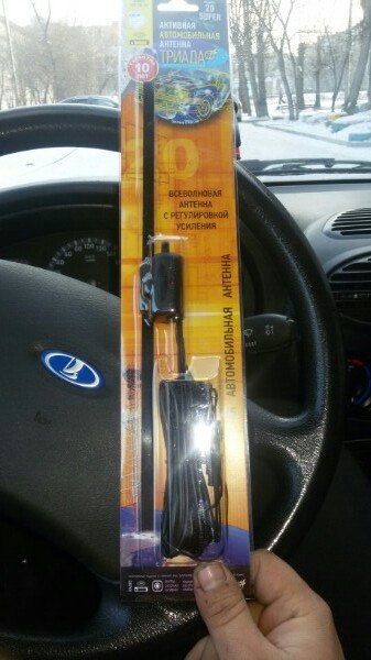

антенна Триада — 20 предназначена для приема в городе и за городом. Регулировка позволяет менять усиление сигнала для минимизации помех при больших уровнях сигнала и для лучшего согласования с магнитолой (приемником). Металлизированные приемные полотна обеспечивают качественный прием сигнала. Удобная установка под зеркало заднего вида. Средний ценовой диапазон.
Отличается от Триады -10 наличием регулировки усиления.
* Всеволновая с регулировкой усиления
* Прием УКВ, FM, AM в городе и за городом
* С отдельным проводом питания 2,5 м
* АНАЛОГОВ НЕТ!
