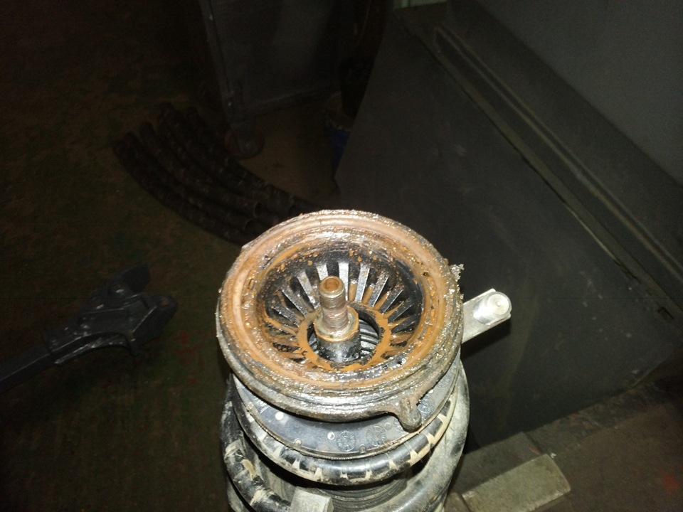

Загремел громче грома опять(3 раз за 2 .2 года владения) правый опорник.

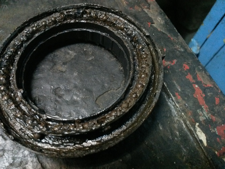

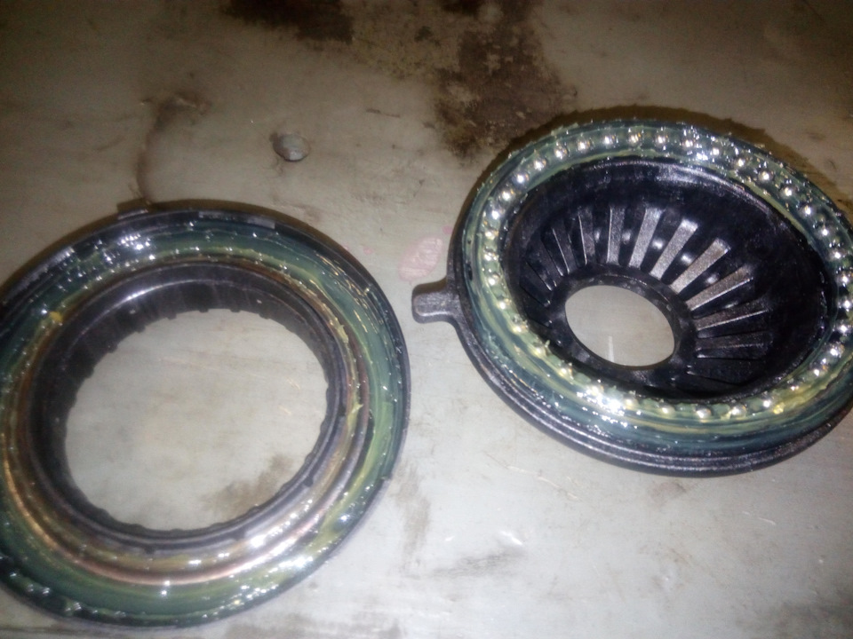

Купил skf, думаю:"не часто ли ломаются?" Открыл его а там:
1-смазки со спичечную головку.
2-нет одного шарика.
Далее всё по феншую, тут много сть про замену.
Скажу только что сдох он не с проста-там такоеее.
Всё на фото.
Спустя опять примерно год всё повторилось. Опять справа сдох.
Блин, что там справа? Левому уже 3 года, за это время померло 3 шт справа.

Новый вид упаковки skf видимо сказался на содержимом, либо нас тут подслушивают :)))
Шарики на месте все, смазка имеется.

Да я вот думаю :может с верху затекает через нишу мотора стеклоочистителя?
Под пыльником стойки воды много было, пыльник целый, сидит плотно.
Левая прошлый раз была как новая, и три тьфу-молчит уже почти 100т.км.
там в чашке нет вроде отверстий таких что бы вода в опорник попала
Через верх в центральное отверстие, для штока. Там где стеклооч -туда же вся вода с лобовухи, в ливень наверное и моторчик в воде тонет.
вода должна сливаться сбоку в районе петли и потом стекать через дренажные отверстия, может забито листьями?
