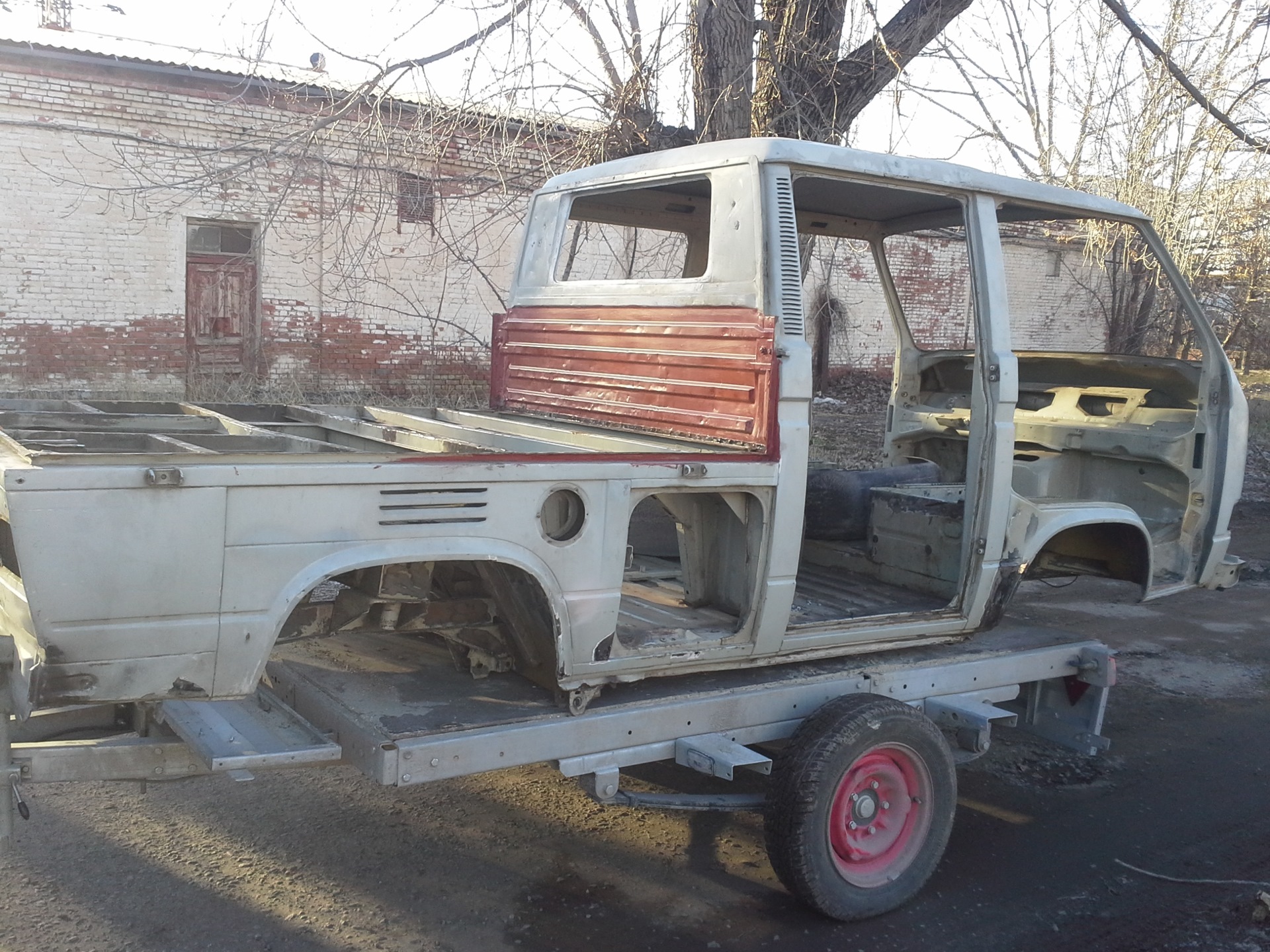

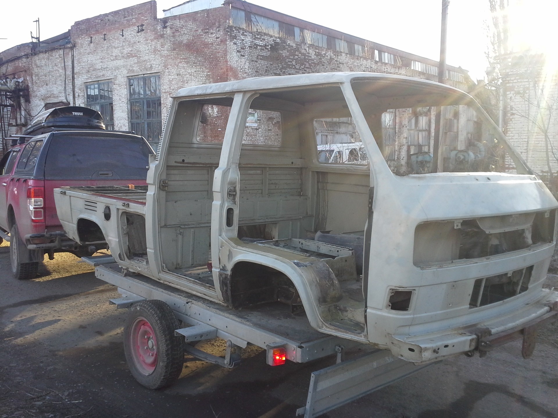

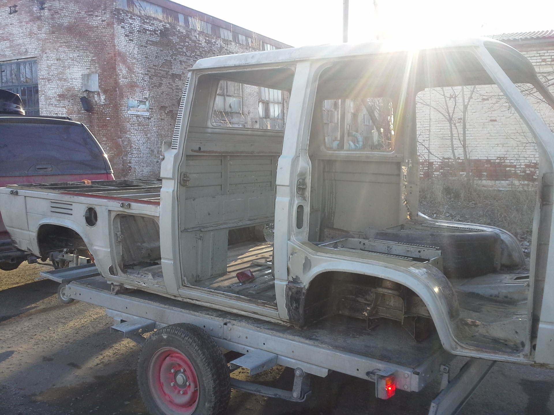

Очистка мелом. Провёл опыт, отдал в чистку дверь автомобиля, очистили все поверхности. Покрыл сверху лаком из баллончика чтобы видеть процессы. Два года, пока без признаков появления коррозии.
Тема хорошая, но учитывая уже имеющийся опыт работы с отпесоченными поверхностями, вместо полной обработки кузова ограничился бы песочкой днища, швов и проблемных и подозрительных мест.
Зачем песочить крышу, там ржавчины нет! А проблема в том, что у компрессора который дует песок бывают скачки и от этого образуются вмятины, там где их раньше не было, ну и песочка всего авто существенно дороже обработки обозначенных мною мест.
Тоже хочу песочить, но очень боюсь, что после такой жесткой обработки кузов очень скоро (года 3-4) пойдёт мощной коррозией, и это привсех кислотных и прочих обработках… Что скажете ?..
Даже не знаю, мнений много. Я решил делать так. Тем более при полном восстановлении кузова в некоторые места без пескоструйки НЕ ЗАЛЕСТЬ!
Так то оно так — — я в этом вопросе стараюсь разобраться кк можно глубже — — и вот что на сегодняшний день узнал: на обработку песком (даже самым мелким) дают "гарантию" 3 года, кроме того, что песок очень жестко обходится с поверхностью, он содержит много грязи, которая буквально вколачивается в металл и становится в последствии очагом коррозии. Намного более щадящим является гидроабразивная обработка, гарантия до 20 лет, однако в Москве — Подмосковье я такую не нашел(( — они в основном сидят в портовых городах, где чистят корабли. Другой вариант — применение карбоната кальция, тоже неплохо, коль скоро материал чистый и на порядок мельче песка — скорее всего буду обрабатываться им.

сколько по деньгам вышла пескоструй? весь кузов или местами? как поведение к проявлению рыжиков после очистки?
Очистка мелом.
А в чем проблема с крышей?
Ясно, спасибо.)
Вне всяких сомнений!..
Tipex
