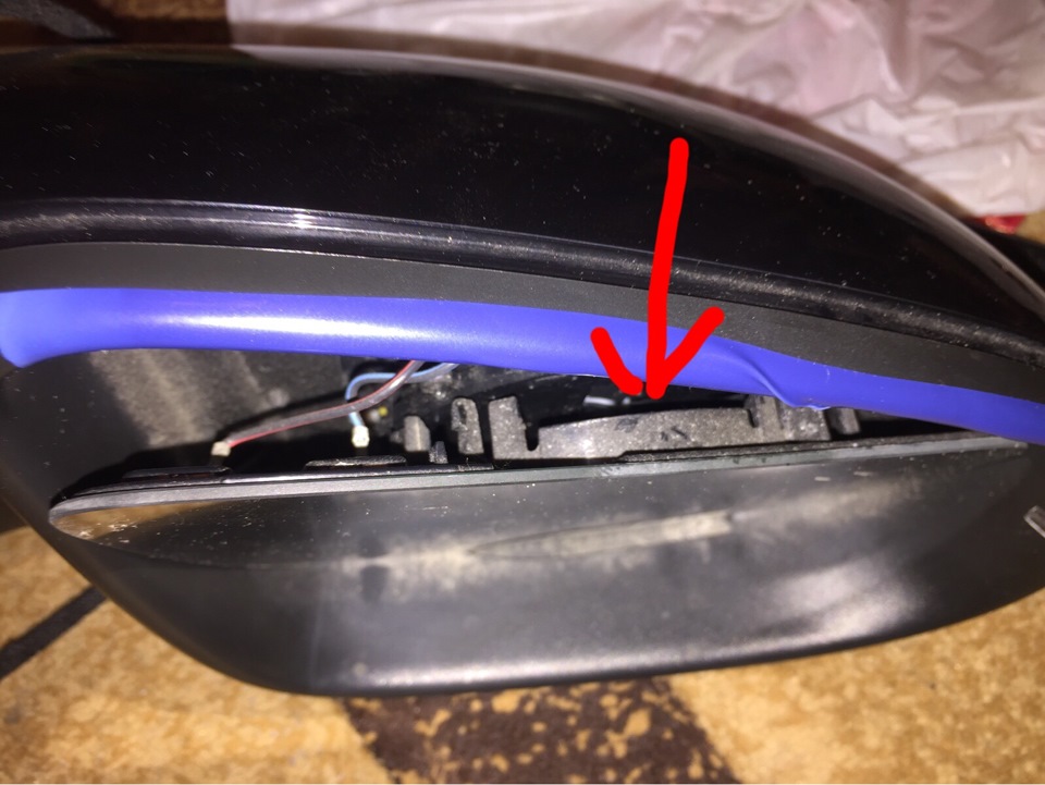

И так зеркало пришло, корпус черного цвета. Я не хотел перекрашивать, да и мой корпус остался целым, так сказать повезло )
Решил махнуть свою окрашенную крышку на новое зеркало)

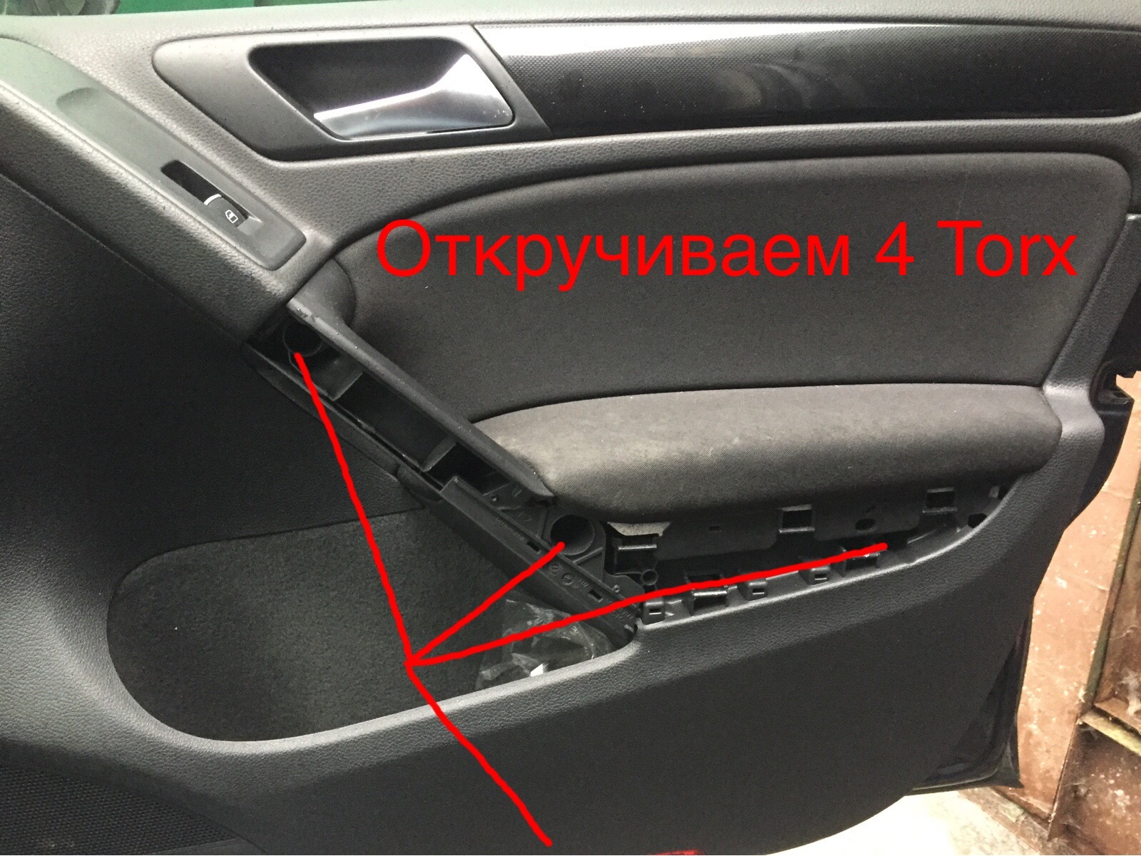

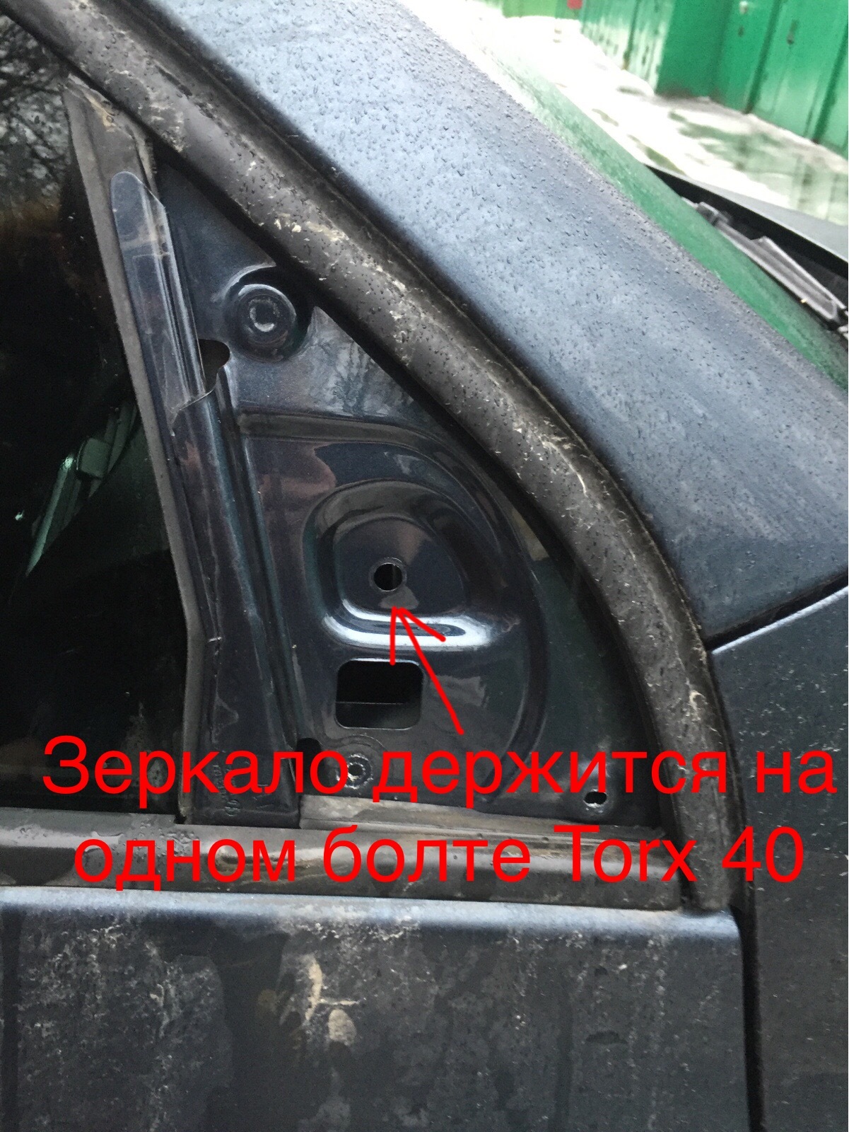

Снятие зеркала:
Понадобятся лопатки для разборки пластика, торксы.

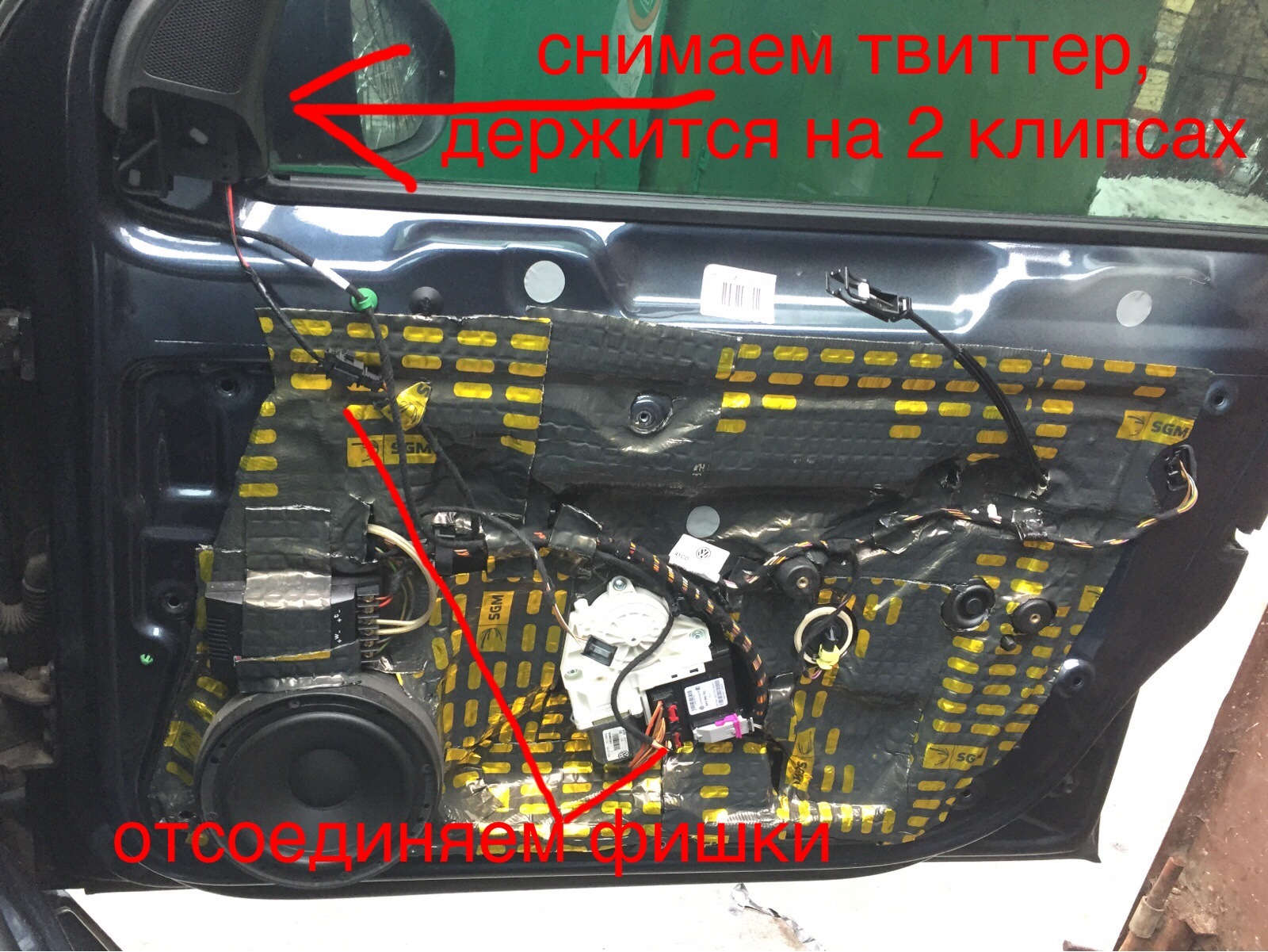

Снимаем обшивку двери:
Отсоединяем тросик и фишку стеклоподъемника и снимаем обивку!

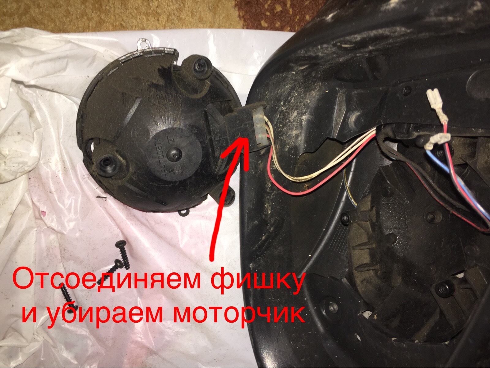

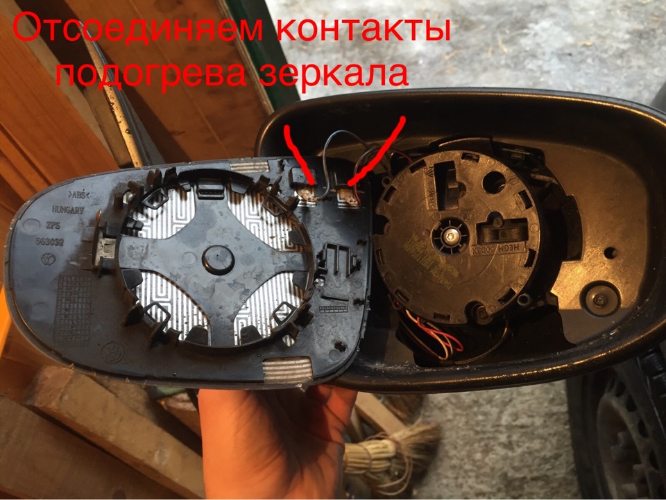

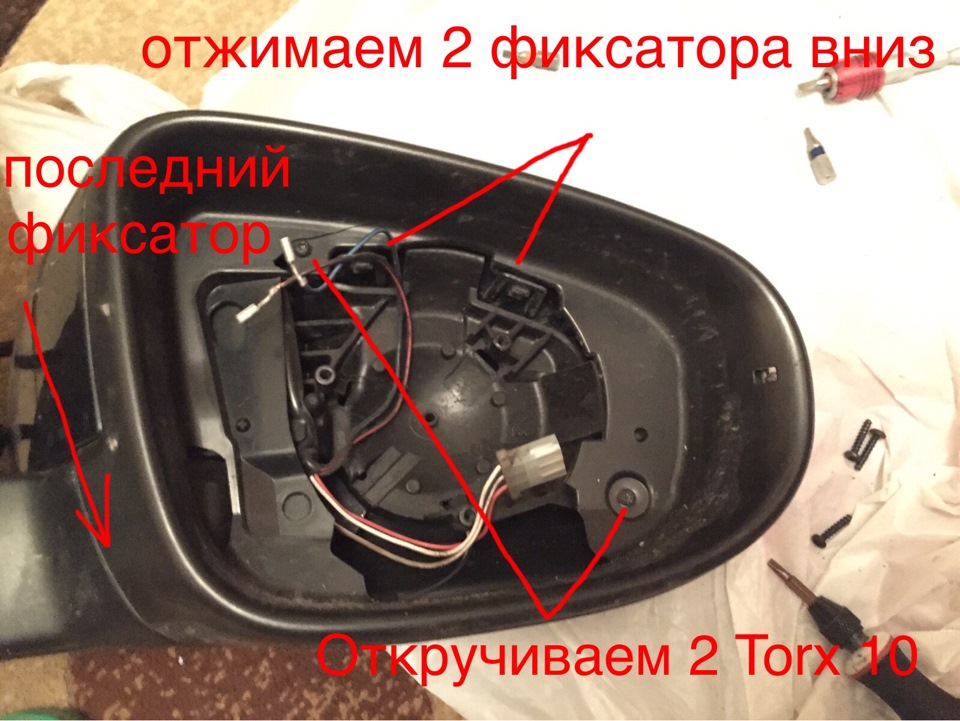

Далее разбор самого зеркала:
Начал разбирать с разбитого, чтобы не было мандража ))
После разборки первого зеркала, разобрал второе и переставил свой окрашенный корпус, собирал естественно в обратной последовательности)
Все работает, впредь буду осторожнее !)
