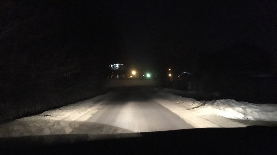

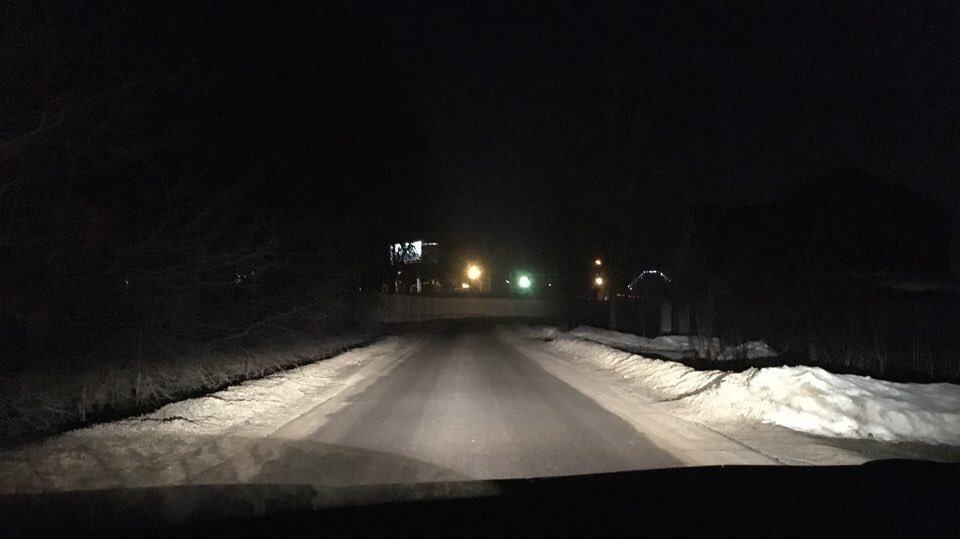

Установил Philips X-tremeVision +130% (H7 12V 55W) в ближний свет. Не скажу, что они на 130% светят лучше, но на 30% точно. Цветовая температура — 3700K.
Штатные лампы стояли Osram Original Line Standard (H7 12V 55W). Цветовая температура — 3200K. На мокром асфальте проявили себя плохо. При встречном свете дорогу вообще не видно.
Установленные лампы компании Philips в этом плане поинтереснее. Свет белее и ярче. Производителем заявлено время работы около 450 часов. Посмотрим, на сколько их хватит на самом деле.
Philips: 12972XV+S2
Osram: OSRA64210L

Китайский ксенон H7 в Kia Cee'd ED FL:
4300 город —
4300 трасса —
3200 город —
3200 трасса —
а у всех ксенонов такой пучок света?
это от линзы зависеть будет
