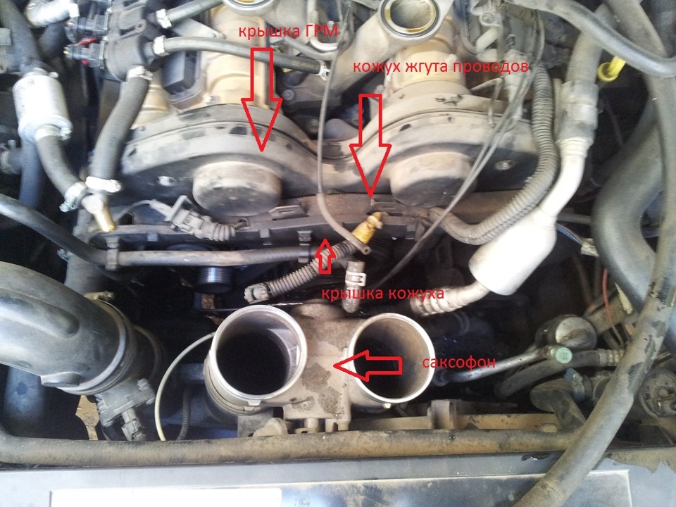

Как снимать впуск думаю описывать нужды нет, а снимать саксофон оказалось проще не куда
Там всего две гаечки и он вынимается вверх.
Отсоединяя 2 вакуумные трубки нужно запомнить как они стояли или сфоткать.
Я поступил проще — отсоединил их так, что невозможно перепутать — одна получилась короткая, другая длинная.

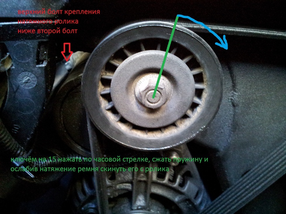

За тем нужно отпустить(стронуть с места) болты крепления шкивов ремня генератора.
Делается это не снимая ремня — он помогает удерживать шкивы, так удобнее.
После того как шкивы помпы, ГУР и коленвала ослаблены, можно снимать ремень.
Для этого ключём на 15 (важно иметь) пытаемся как-бы затянуть гайку натяжного ролика.
Это усилие сжимает пружину, что внутри и отклоняет ролик ослабевая ремень.
После того как ремень снят можно заглянуть за ролик и увидеть верхний болт торкс его крепления.
Под ним и второй такой-же болт. Их плохо видно, но вполне удобно засунуть ключ с головкой и открутить их.
Так снимается этот натяжной ролик. За одно снимаем и шкивы помпы, коленвала и ГУР.
После этого пожно снять крышку кожуха жгута проводов идущих по двигателю. Она на защёлках.
Под ней, по краям на болтиках держится и сам крожух на пластиковой крышке ГРМ.
Кожух отворачивается и уже можно выкрутить 4 болта крепления самой крышки ГРМ.
Вытягиваем крышку ГРМ вверх и получаем полный доступ к самому механизму.

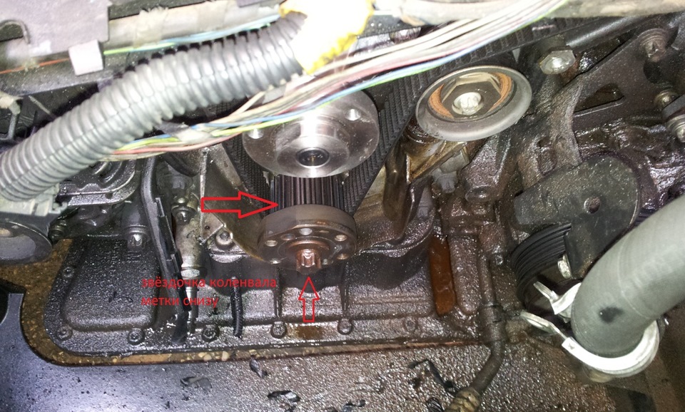

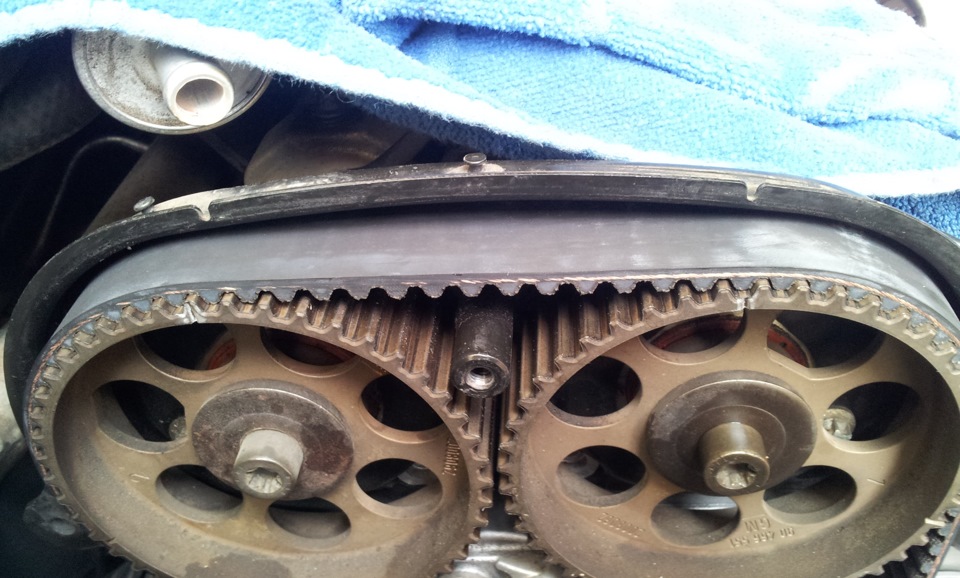

Теперь нам нужно вращая ключём на 16 провернуть коленвал до совпадения меток на шестернях распредвалов с метками на шитке ГРМ.

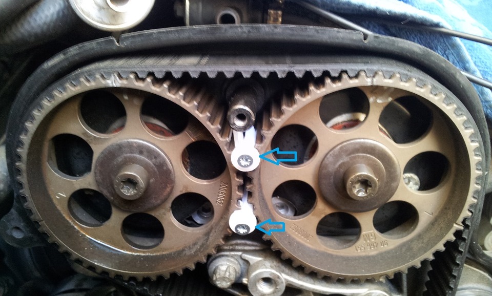

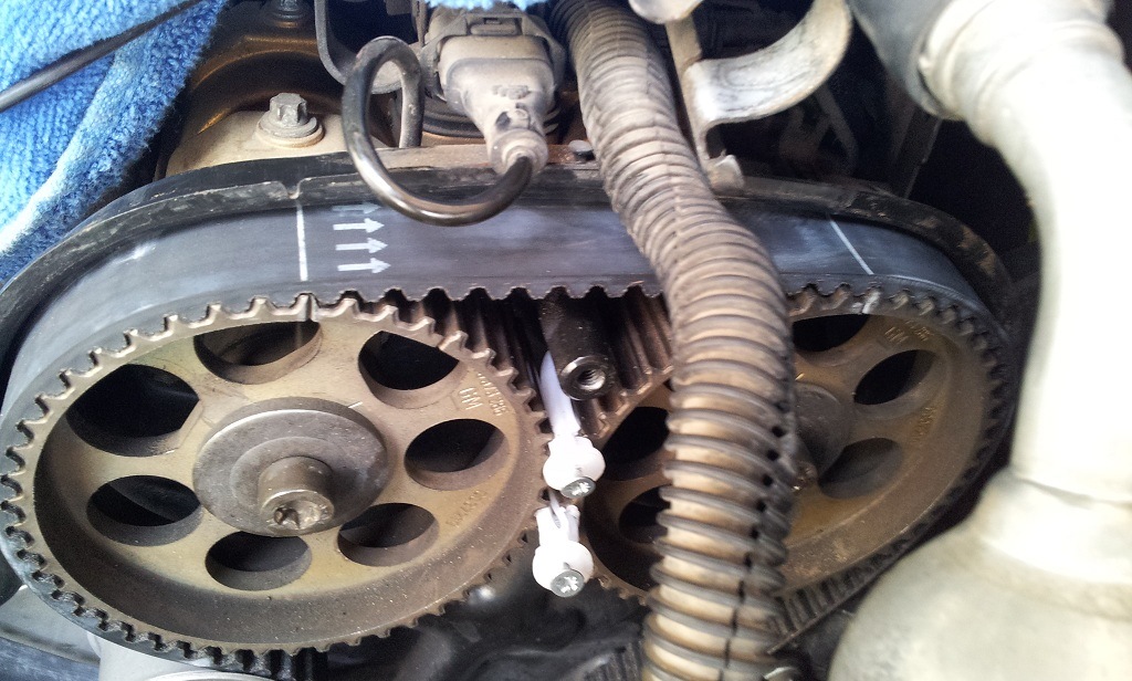

После их совпадения, нужно зафиксировать шестерни, что-б они не сдвинулись со своего места после снятия ремня ГРМ. Я сделал это расперев их пластиковыми дюбилями для стен.
Проверяем метку на шестерне коленвала.

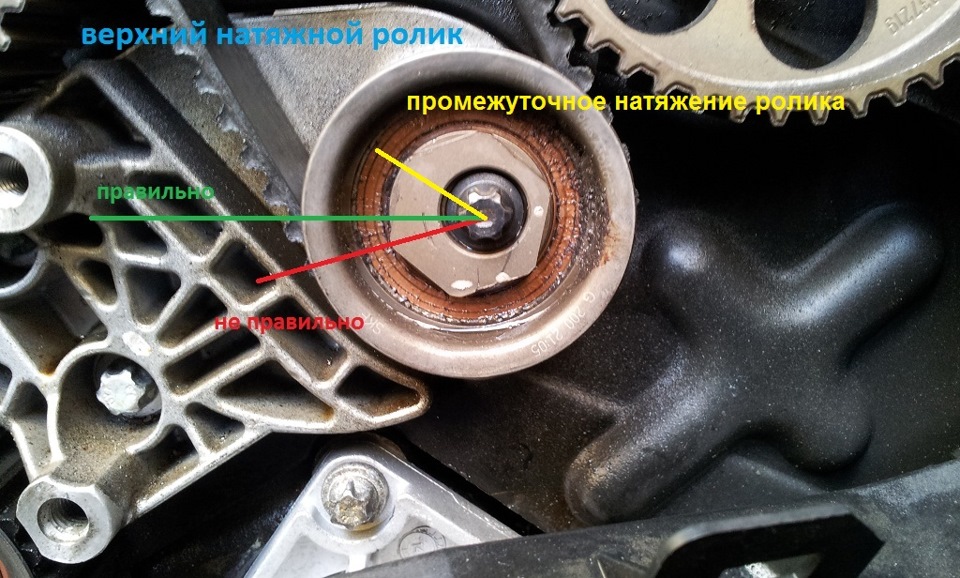

Смотрим на ролики.

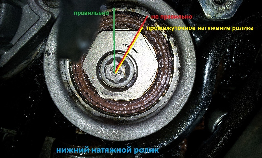

Они у меня были в таком положении( отмечено красным как не правильное).

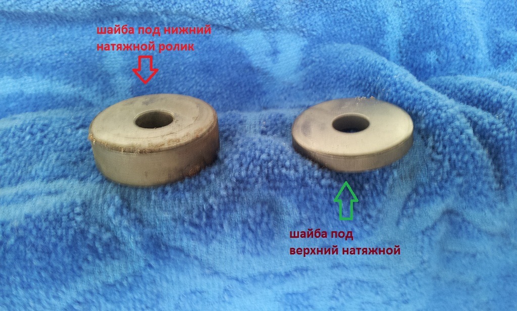

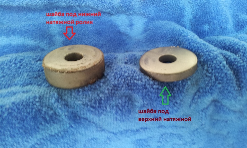

Главное не перепутайте шайбы под роликами.

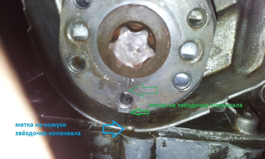

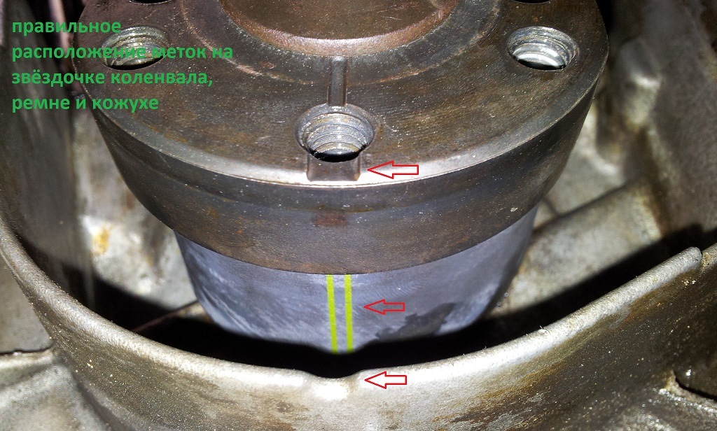

Теперь ключём подправляется на правильное место метка на звёздочке коленвала — она снизу и её можно увидеть только с помощью зеркала.
Нужно постараться выставить её идеально ровно… во избежание…

Устанавливаем метку на ремне для коленвала(двойную линию) на метку на звёздочке.
…и подтыкаем тряпку между звёздочкой и защитным щитком — чем расклиниваем ремень на звёздочке что-б не слетел со своего места.
Теперь начинаем надевать его на ролики слевой стороны и так по кругу.
Последним ремень надевается на нижний натяжной ролик справа.
Метки на ремне должны совпасть с метками на шестернях распредвалов.
Всё проверяем и начинаем натягивать ролики.

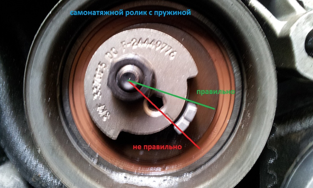

Ставим из в положение преднатяга, отмечено жёлтым.
Ролик с пружиной можно сразу поставить в положение отмеченое зелёным.
По инструкции нужно делать так :
Расклиниваем шестерни.
Слегка зажимаем ролики в положении преднатяжения и в таком положении прокручиваем КВ на 720 градусов, то есть 2 оборота.
Совмещаем метки на шестернях распредвалов.
Подтягиваем ролики до положения(зелёным цветом)
Так-же и ролик с пружиной, проверяем или выставляем, что-б он находился в правильном положении.

У меня ролики в положение преднатяжения встали отруки, по этому я их сразу натянул чуть сильнее.
Расклинил шестерни и дотянул ролики до нормы (отмеченой зелёным цветом).
Прокрутил на 2 оборота КВ.
Проверил положение метки на самонатяжном ролике с пружиной.
Там метка совпала с прорезью.
Это мне показалось символичным и я решил так и оставить.
Прокрутил ещё на 2 оборота — всё осталось как положено.
Метки на ремне естественно ушли после первой-же прокрутки, но они уже и не важны.

Добрый вечер подскажите толщина шайбы под Нижний ролик?

Автор — можешь объяснить для тупых правильно и не правильно. От чего отталкиваться ?
Красным отмечено то, как у меня было на момент вскрытия — не правильно.
Двигатель работал, но всё-ж это "не по фен шую"… :)
Сначала, когда ставится ремень, ролики натягиваются рукой.
Потом они выставляются в "промежуточное положение преднатяга" (жёлтый цвет).
Слегка зажимаем ролики в "положении преднатяжения".
В таком положении прокручиваем КВ на 720 градусов, то есть 2 оборота.
Подтягиваем ролики до "правильного положения" (зелёным цветом).
Так-же и ролик с пружиной, проверяем или выставляем, что-б он находился в "правильном положении".
не понятно то, к чему вы привязуете проведенные зеленой оси. Например самонатяжной ролик — по зеленой черте должны стоять обе метке или только одна. А так же понять как правильно, ок каких измерений отталкиваться.
Провели черту и сказали — так правильно. Или всеже привязались к центру найки на ролике или еще чему-то ?
У простых роликов : центр-угол шестиграника.
У натяжного: метка. На фото она стоит в не правильном положении, а надо ставить так как показано зелёной линией.
я уже догнал :) спасибо !
Блин я в обще не понял, что за "Правильно, Неправильно " и нарисованны эти линии ( красная, зеленая, жёлтая) . Натяжные ролики у всех по разному могут натянуть ремень и положение их будет тоже разным. Разве нет ?
я тоже не понял, как понять правильно а ка нет :(
А рисунки с надписями для чего ?

Добрый день. Тоесть вот эта риска на колене соответствует верхней мертвой точке первого цилиндра?
Ну, типа да…

Красота!С дюбелями- нобелевскую заслужил в области спец инструмента!
отличная работа! у нас за нее берут 75 баксов!))) а там реально фигня делов, главное не бояться… И здорово с дюбелями придумал! я менял вообще не фиксируя шестерни, жаба задушила покупать универсальный фиксатор шестерней распреда… в итоге в 2 раза дольше промучился ловя метки… а с таким способом как у тебя, вообще замечательно все встанет! кто то умудряется туда дощечки заколачивать. потом шестерни трескаются))
