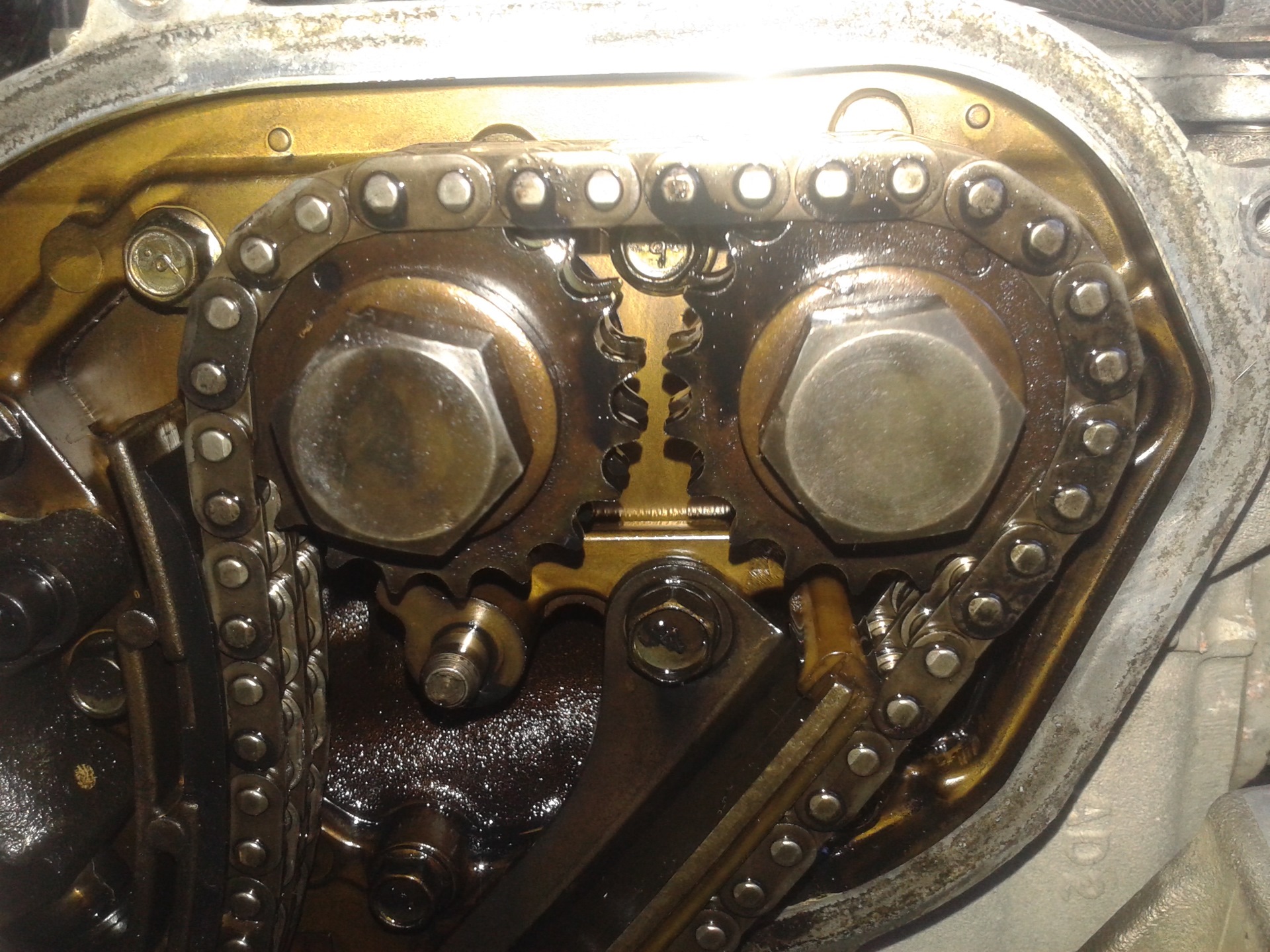

Ключом на 19 вращаем коленвал по часовой стрелке до нахождения ВМТ первого цилиндра. При этом шестерни распредвалов займут положение, как на фото. То есть максимально совмещаем метки на валах с метками на корпусе.
Снимаем натяжетель цепи, для этого откручиваем пару болтов, затем откручиваем и снимаем башмак натяжителя.
Снимаем успокоитель цепи. А за ним и саму цепь. Меток при этом никаких делать не надо. На цепи на заводе нанесены метки.

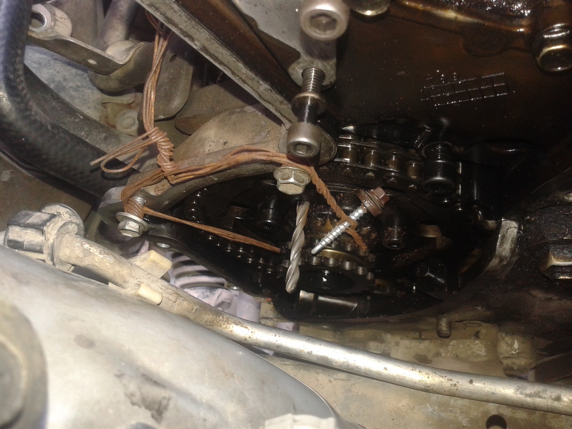

Далее берём сверло на 6 и торцом засовываем его в отверстие шестерни ТНВД до упора. Если хвостовик полностью скрылся в отверстии поздравляю вы снайпер. Если упёрся раньше, то надо слегка покачивая ключом коленвал поймать отверстие в которое должно зайти сверло.
Шестигранником откручиваем 4 болта крепящие шестерню к шкиву ТНВД.
Закручиваем два болта и на них фиксируем проволокой шестерню ТНВД. Проволоку натягиваем как следует, чтобы шестерёнка не могла опуститься вниз. Я её натягивал саморезом.

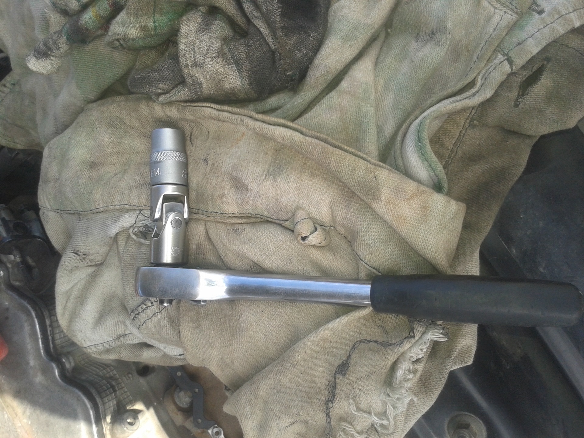

Затем головкой Е14 (в книге написано Е12, а по факту у меня оказались болты Е14) под квадрат 1/2" и небольшим удлинителем сквозь отверстия в шестерне откручиваем болты крепления ТНВД.
В книге пишут не уроните шайбы в двигатель. Но шайбы по внутреннему диаметру меньше, чем резьба на болтах, поэтому можно особо не переживать.
