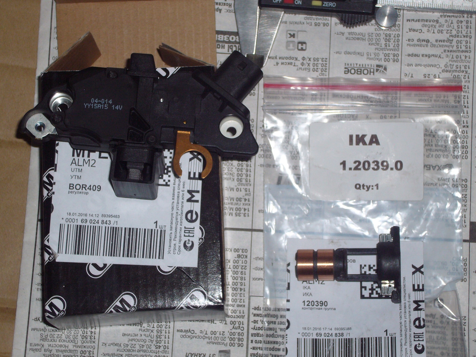

Приехали запчасти. Продолжаем.

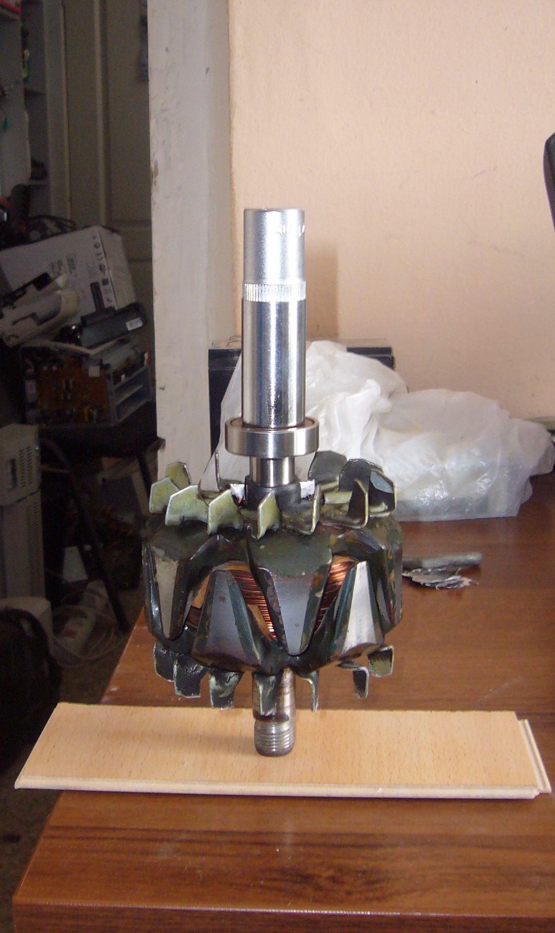

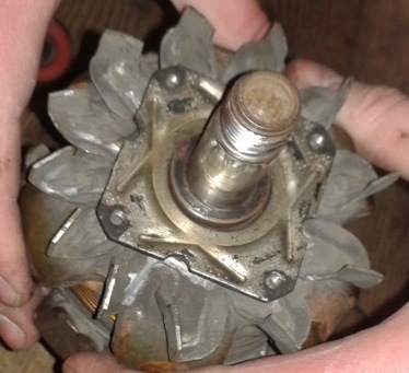

Напрессовываем новые контактные кольца на вал.
Запрессовывал молотком, подложив небольшую дощечку. Предварительно поставив их правильно. Снизу на контактных кольцах есть выемка. Смотрим на нее и ставим в правильном положении.
Во время запрессовки смотрим на провода, чтобы не зажать их сильно. Потом подправляем их и запрессовываемым до упора.

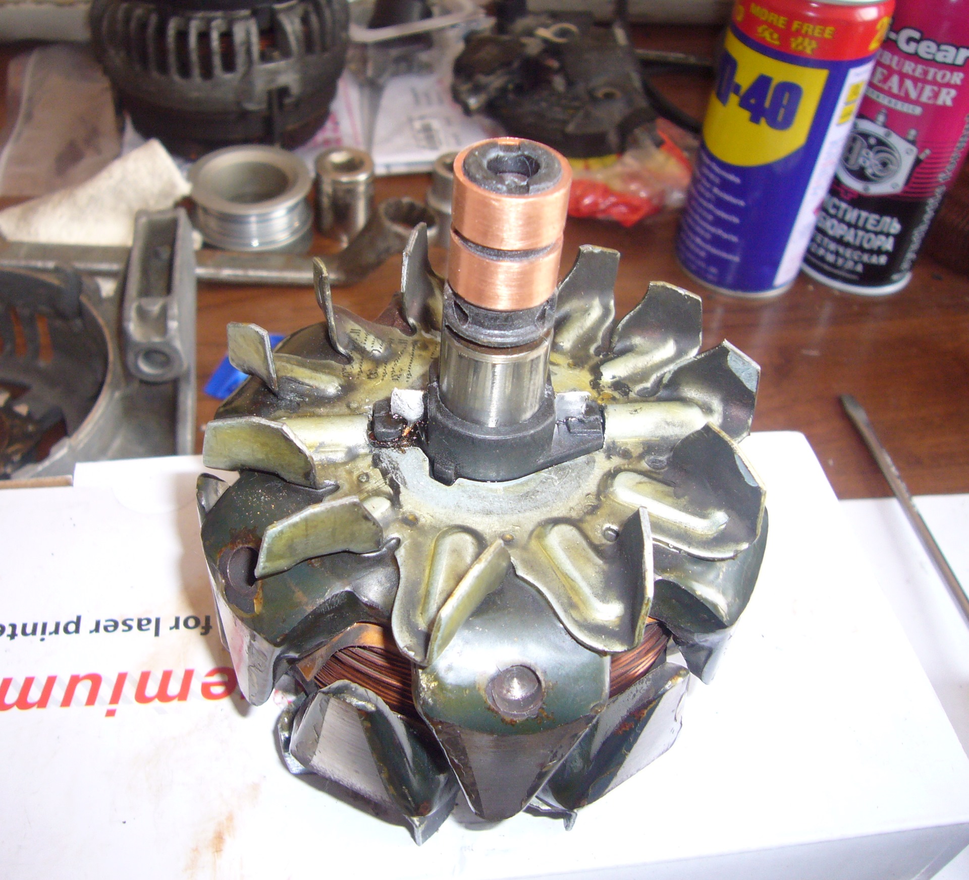

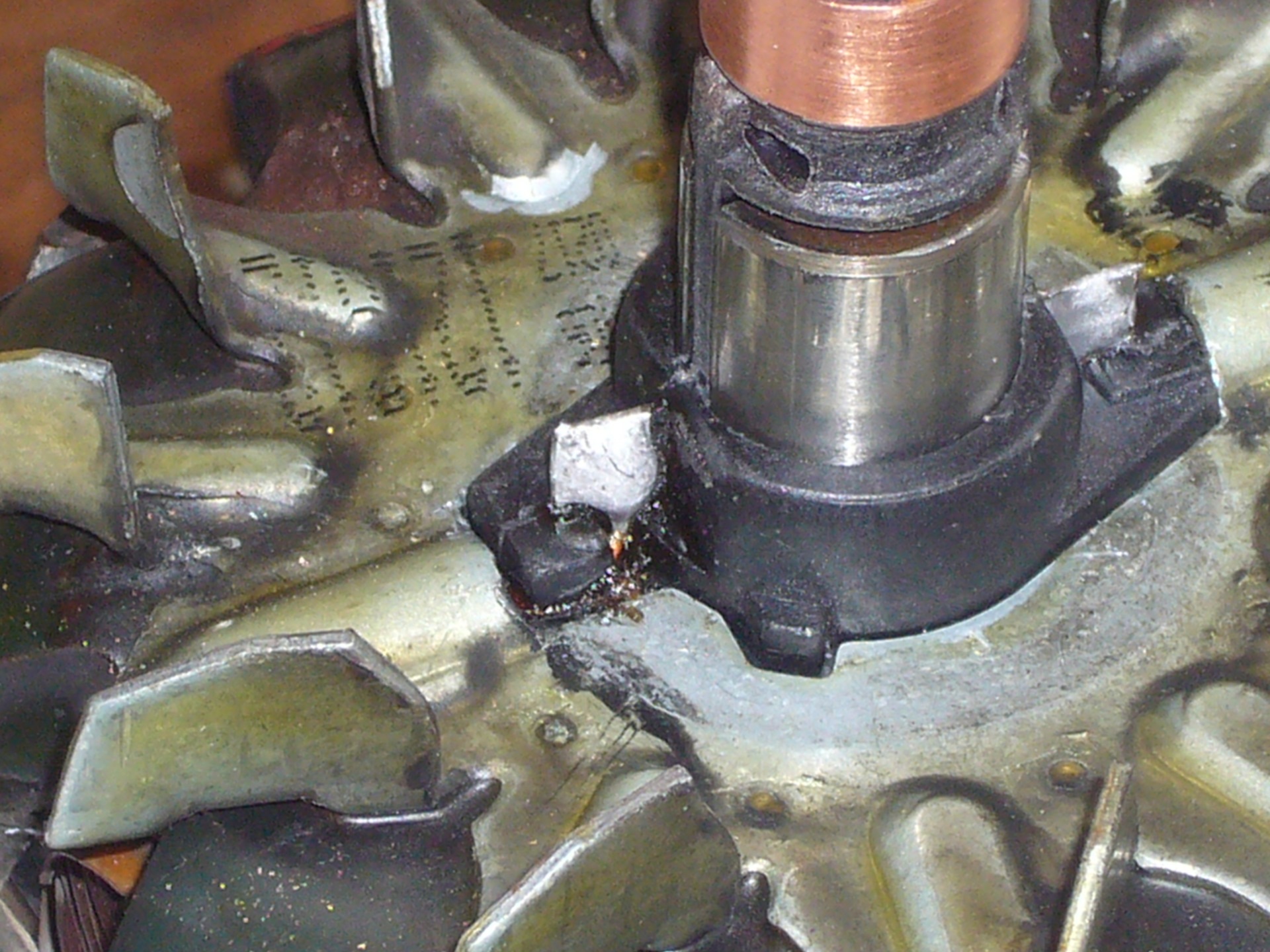

Загибаем аккуратно провода к площадкам. На них есть небольшие отверстия. Желательно конечно вставить провода в отверстия. но т.к. у меня провода немного обломались. Я их подвел к отверстиям.

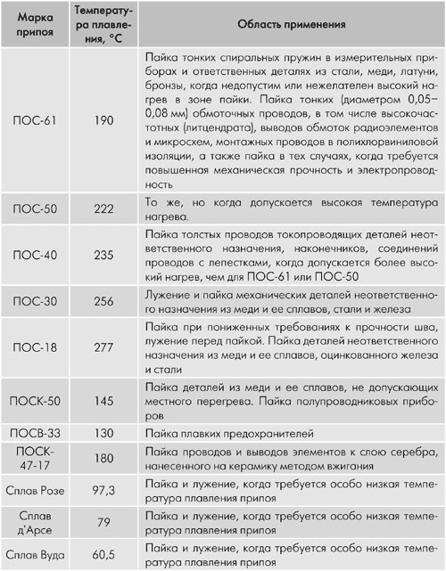

Припаивал припоем Пос 30. Можно использовать Пос 61 температура плавления 190гр. Пос 30-256гр.
Забыл написать. Перед тем как запрессовывать контактные кольца. Промазал вал и нижнюю посадочную часть цапонлаком. Знаю, что для таких целей используется какой-то другой лак. Но у меня его не было. Думаю, этот лак тоже пойдет.

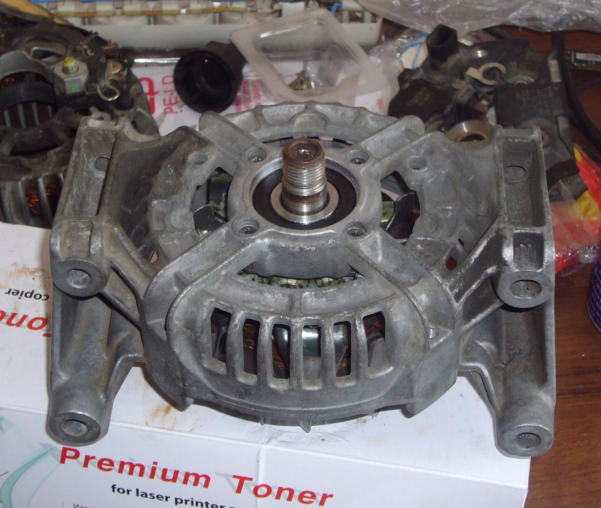

Запрессовываемым до упора задний подшипник.
Запрессовываемым передний подшипник.
Незабываем сначала одеть квадратную шайбу на вал.
Потом одеваем подшипник с корпусом на вал и Головкой на 17 потихоньку забиваем. Сначала идет тяжело, потом должен почти от руки одеться. Внутренней обоймой подшипник почти не держится за вал.
Закручиваем 4 болтика и прижимаем внешнюю обойму подшипника.
Собираем корпус генератора. Скручиваем четырьмя болтами. Отверткой! Головкой можно случайно свернуть болт! Если кто свернет, номер для заказа BOSCH м5х60 — Bosch F 00M 990 152 или Cargo 230731.

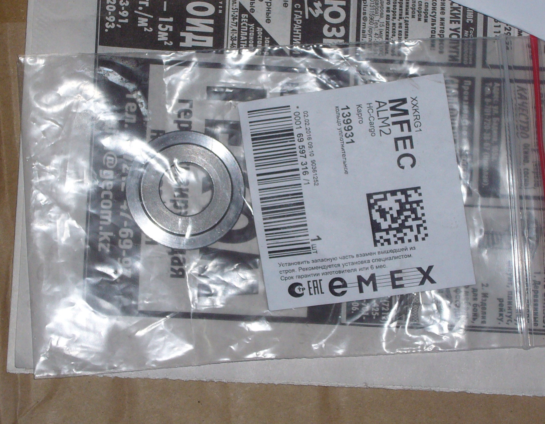

Сначала одел старую гнутую шайбу.
Вот что получилось.
Эта шайба прижимается шкивом к внутренней обойме подшипника. И защищает подшипник от грязи. Из-за того, что плоскости стали не ровными. Шкив стал крутиться восьмеркой! Вот почему пришлось заказывать новую шайбу!
Это после установки нормальной шайбы.

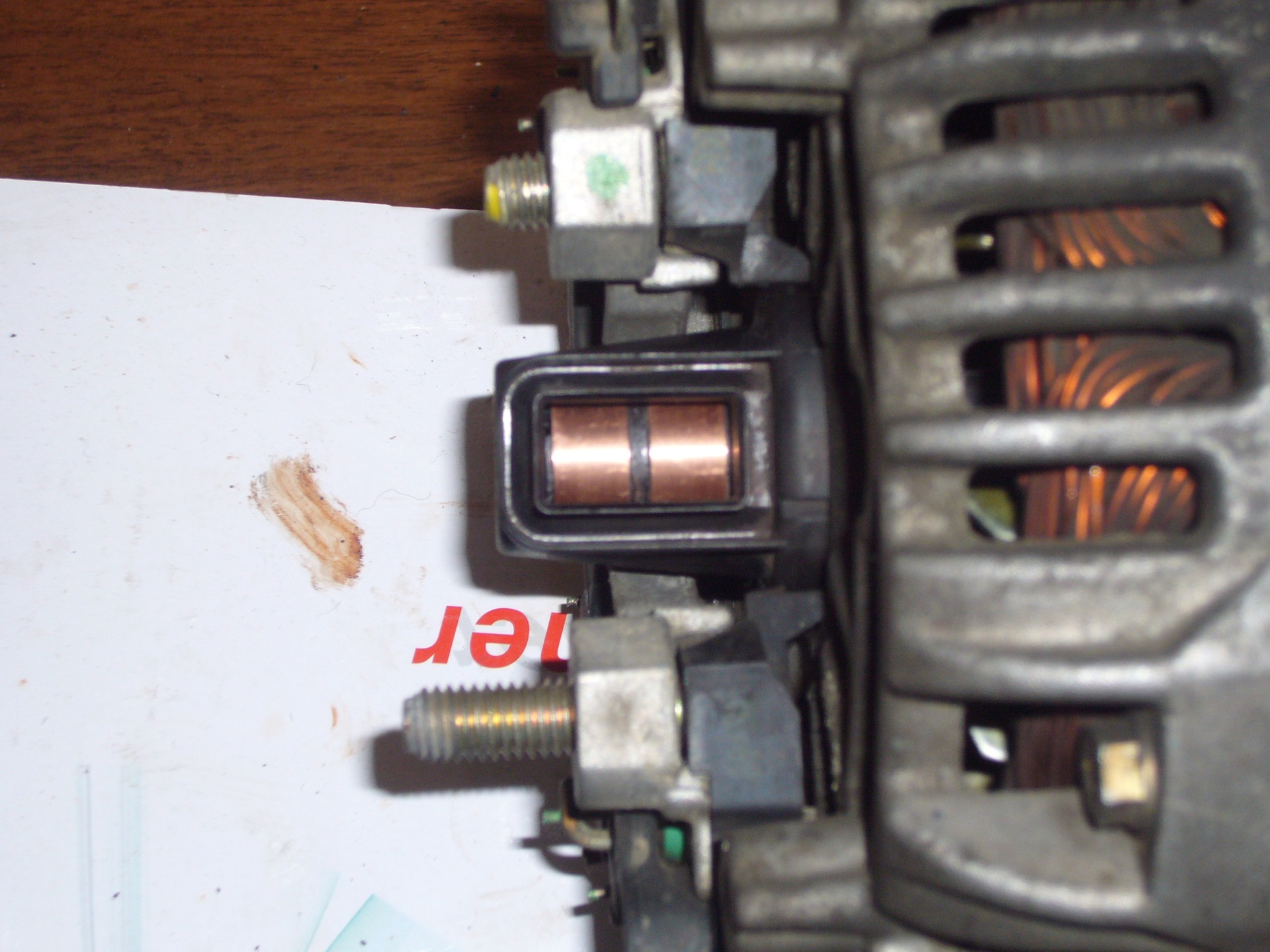

Ставим на свое место регулятор. Затем защитную крышку.

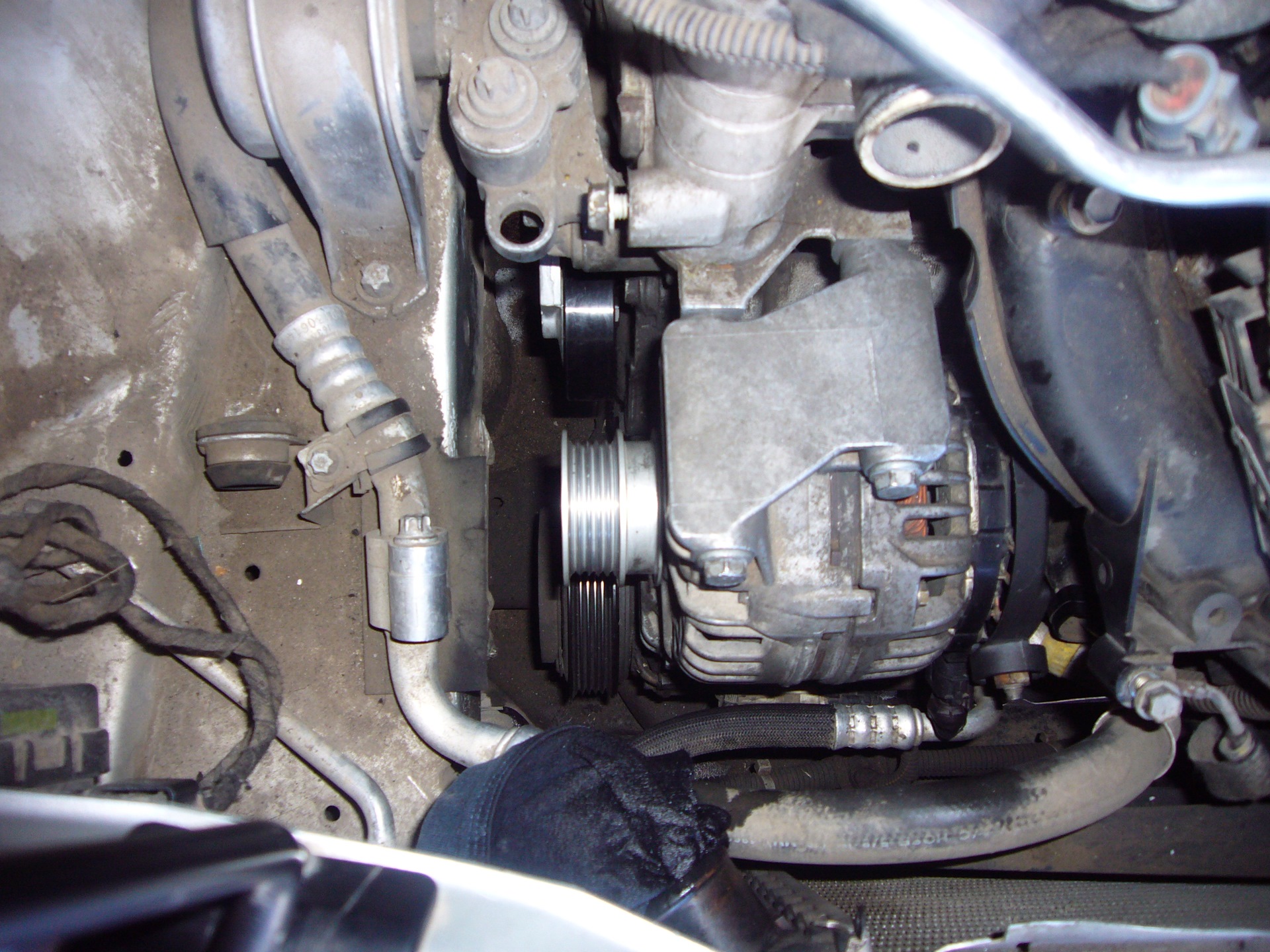

Ставим на место генератор.
Одеваем ремень. Собираем все в обратном порядке.

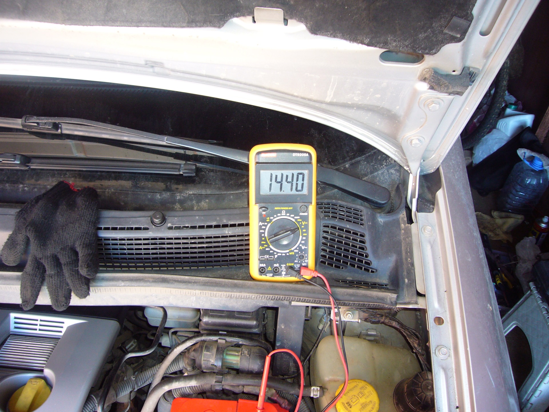

Заводим, проверяем.
Радуемся проделанной работе! :)

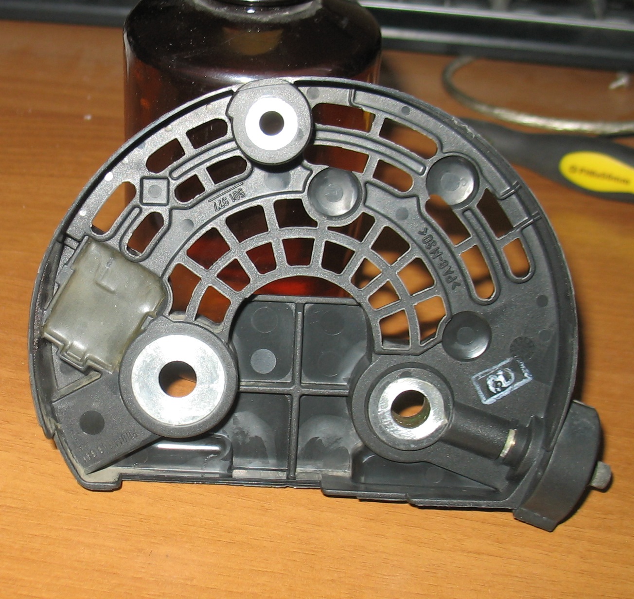

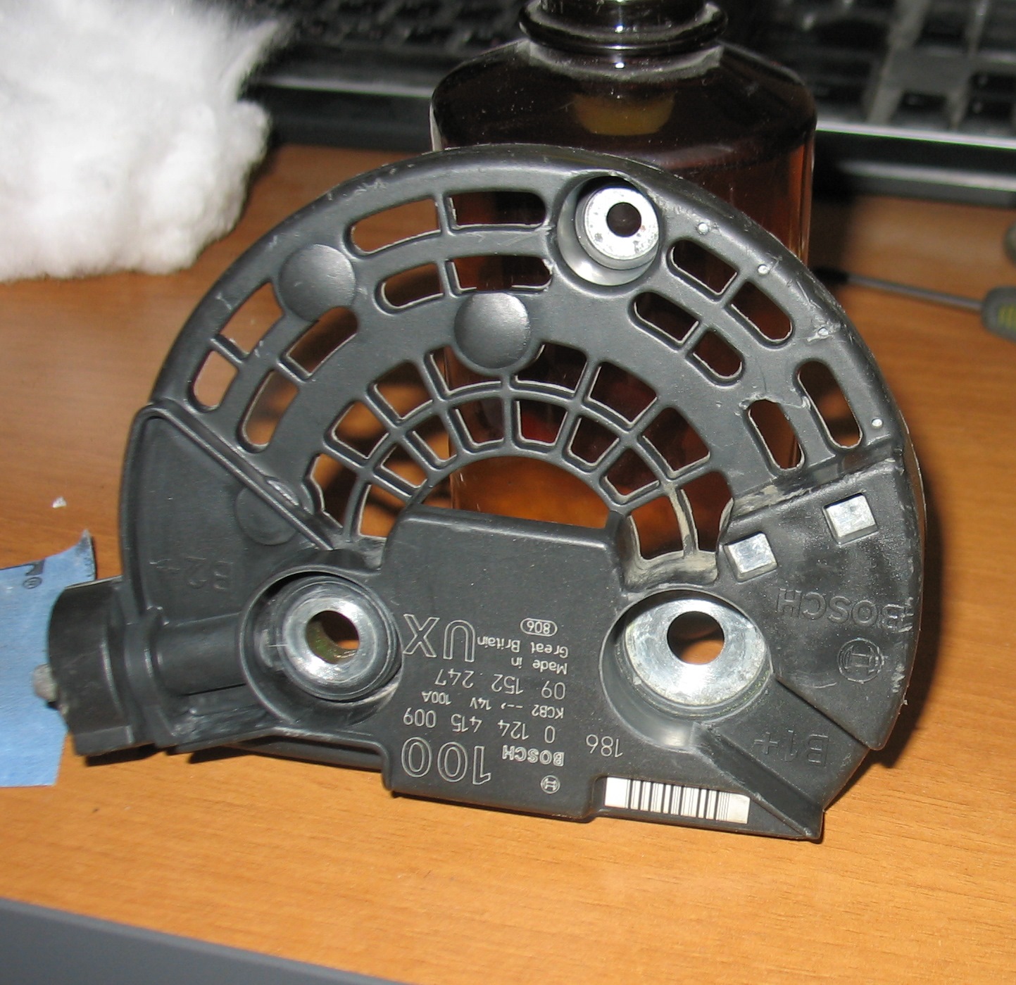

Заметил на защитной крышке генератора непонятные 2 квадратных окошка с контактами.
Одна площадка соединяется с контактом В1+
Что это? Вернее для чего? Похоже, что там стоит какая-то емкость. Но для чего она?

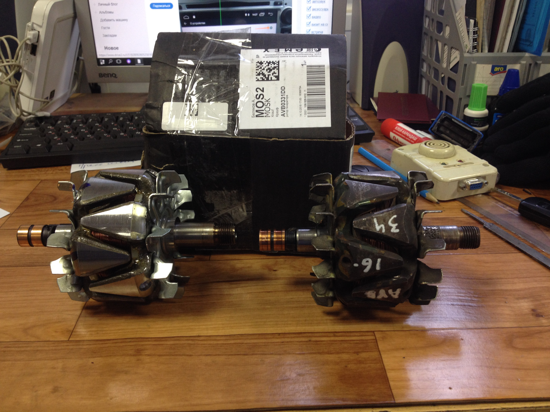

Ротор нашего генератора AVD1634 но он очень дорогой, есть замена! КАРГО AVB0331DD .Установил его на генератор всё работает проверил на стенде! Установил на авто — 14.5 хороший результат .(генератор Бош-100 А)
