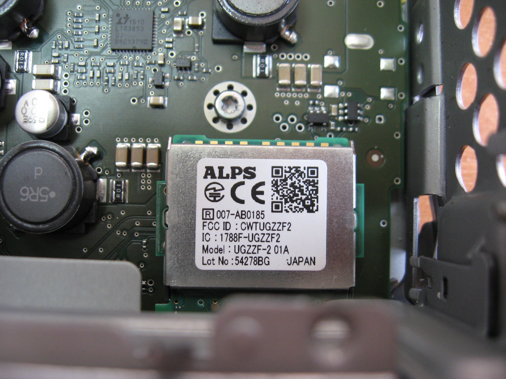

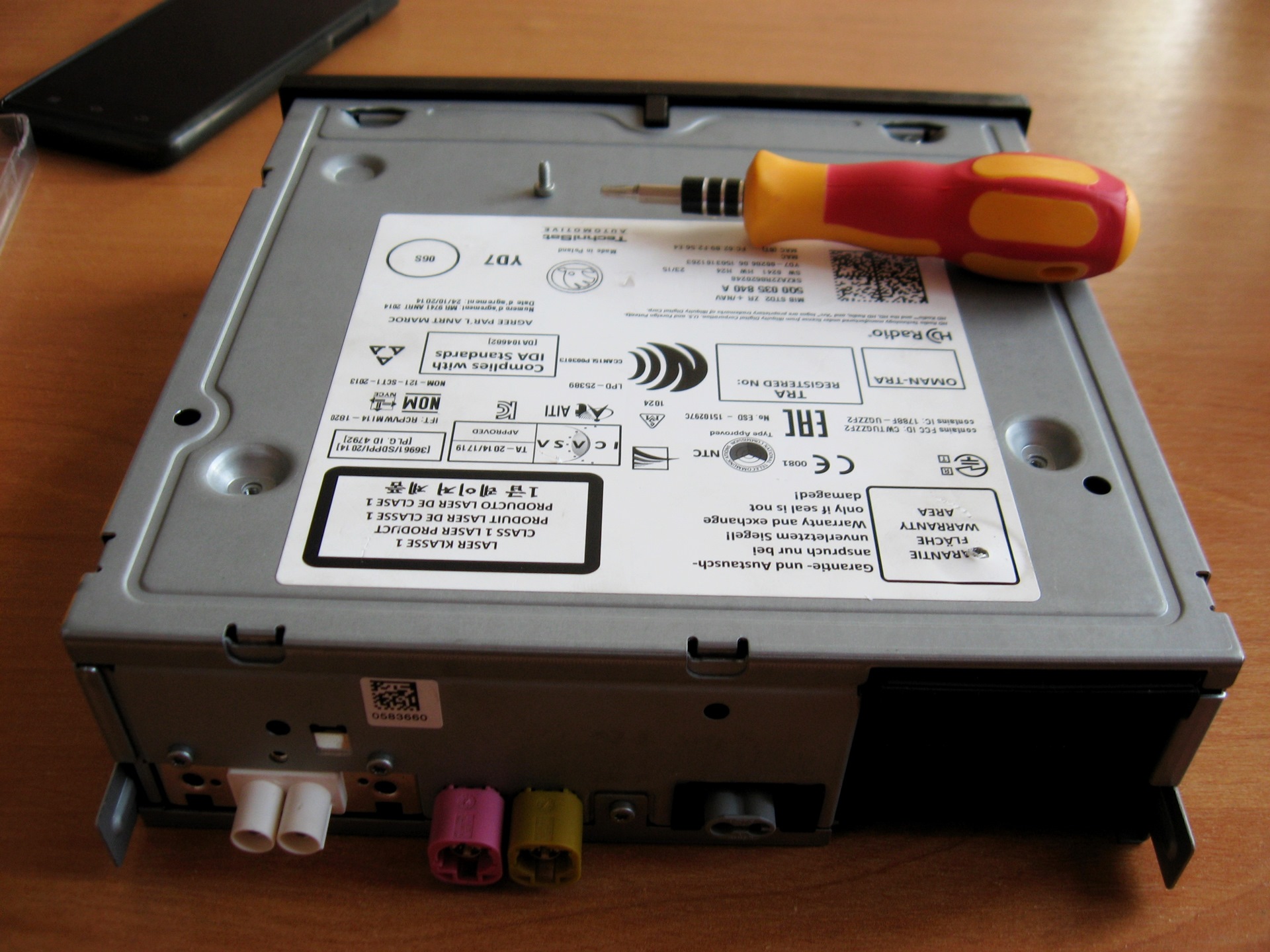

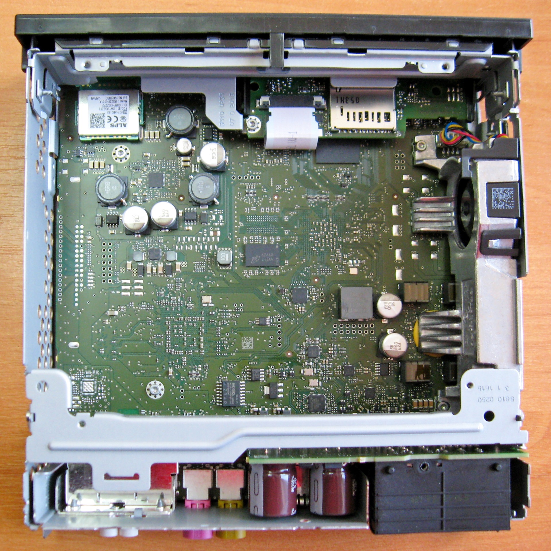

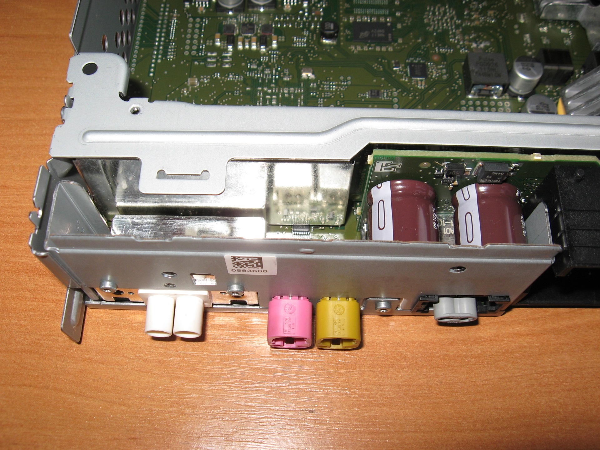

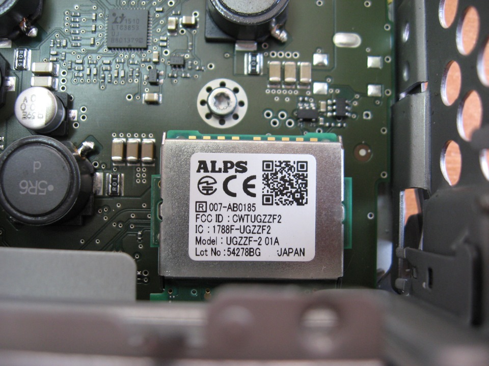

Вдохновившись постом тезки MaoSan о препарации Коламбуса, решил по аналогии запилить такой же но про "тушку" Валеры нового образца.
Кто не в курсе, 17-го февраля у меня был ДР, на который я себя порадовал новым ШГУ. Покуда оно не установлено решил заглянуть вовнутрь.
По разъемам всё идентично предыдущему.

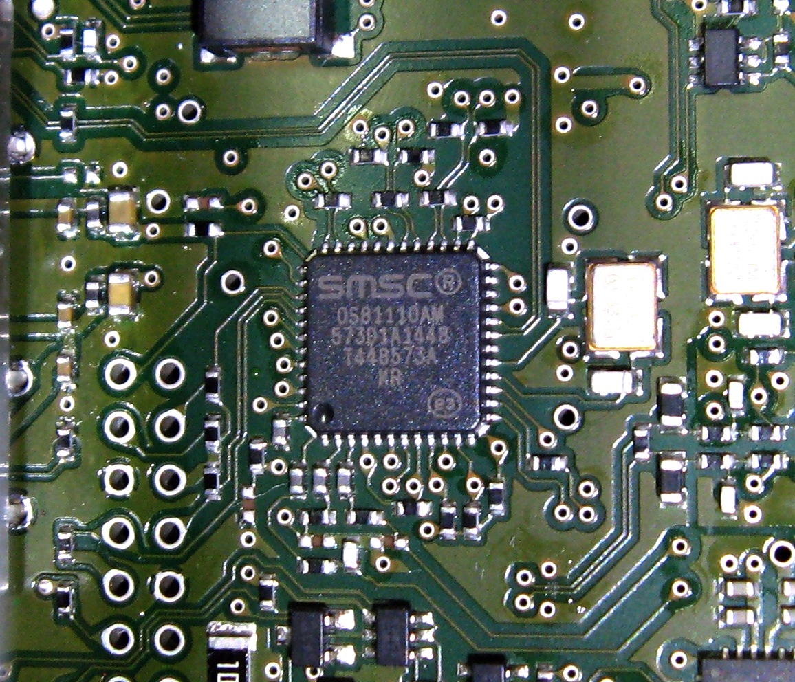

Ну и самая интересная для меня микруха
А вот его (я полагаю) распиновка.
Нашел в сети pdf по какой-то плате с этой ИМС на борту. Картинка оттуда. Отдельно по микрухе даташита в открытом доступе нет (мне по крайней мере не удалось его найти).
Расшифровки абривиатур пинов тоже нет. Если у кого есть какая инфа где найти на ней пины I2s шины — буду премного признателен.

А чем микруха то интересна?!
принцип работы?
Дата шит на нее на аглицком на 600 страниц)
Это рессивер МОST шины. На не по идее звук в цифре должен приходить.
Если знать на какие пины — можно внешний проц/ЦАП подключить.
Во первых это трансивер.
Звук там редко даже в ТДМ приходит. чаще в режиме передатчика используется media local bus со всеми вытекающими.
не та распиновка походу. на этой модели кажись тока аудиотракт в мосту и mlb 3-wire.
Так или иначе пробить можно srx0-3 по дате. но там либо глухо будет либо ftdm.
Так что, чтобы подцепить цап, надо будет либо tdm конвертить либо MLB раскодировать.
P.S. Если повезет найти в SRX стерео считай что повезло.
