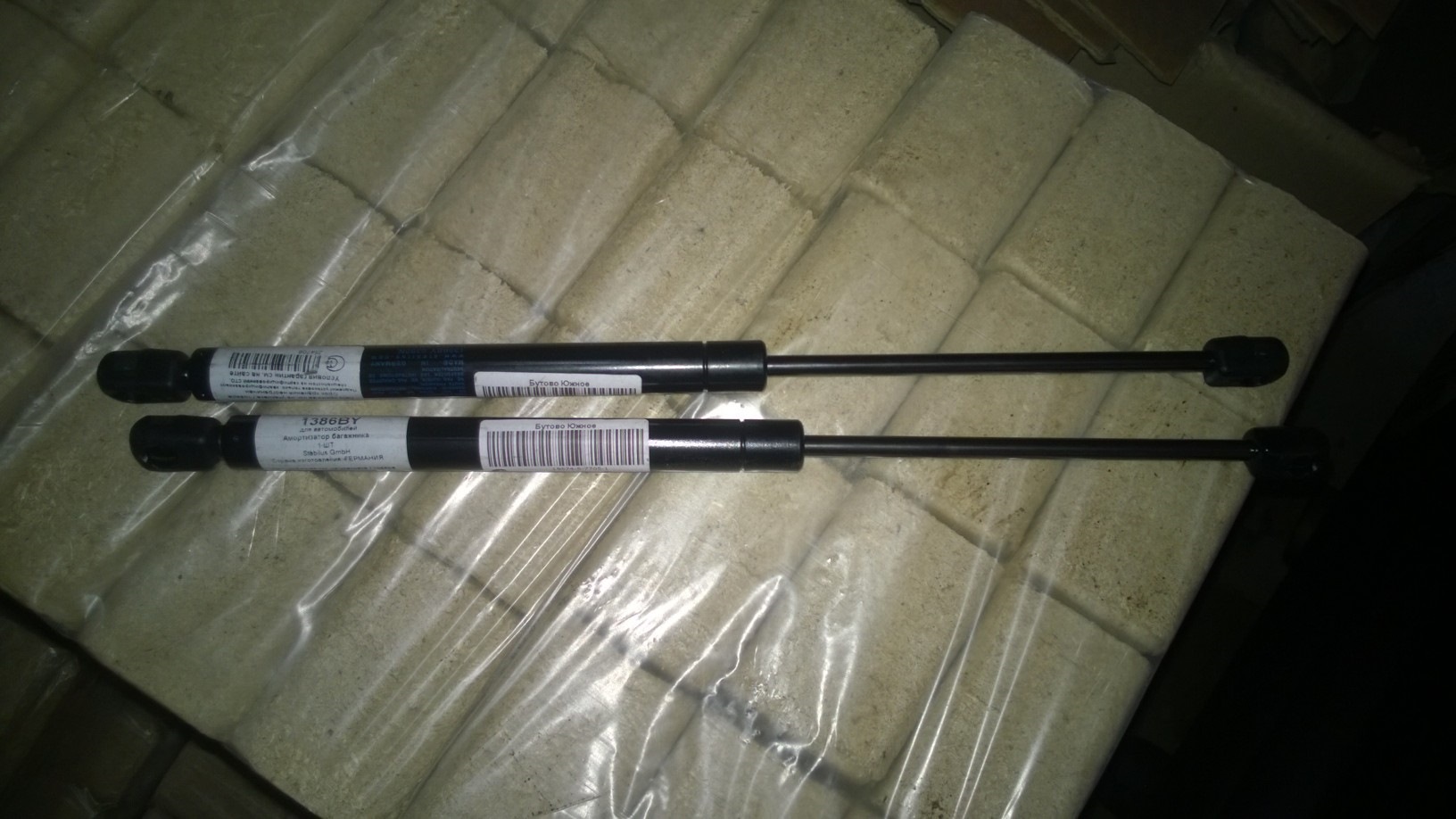

В общем, подумал, что на автомобиле бизнес-класса такого безобразия быть не должно, и принял решение раскошелиться на новые газовые упоры :)
Скупой платит дважды, поэтому взял упоры фирмы Stabilus, которые как раз и идут в оригинале.
Шли они под заказ, поэтому пришлось пару дней подождать. Когда их получил, пошёл в гараж и начал чесать репу: а как же, блин, снять старые?

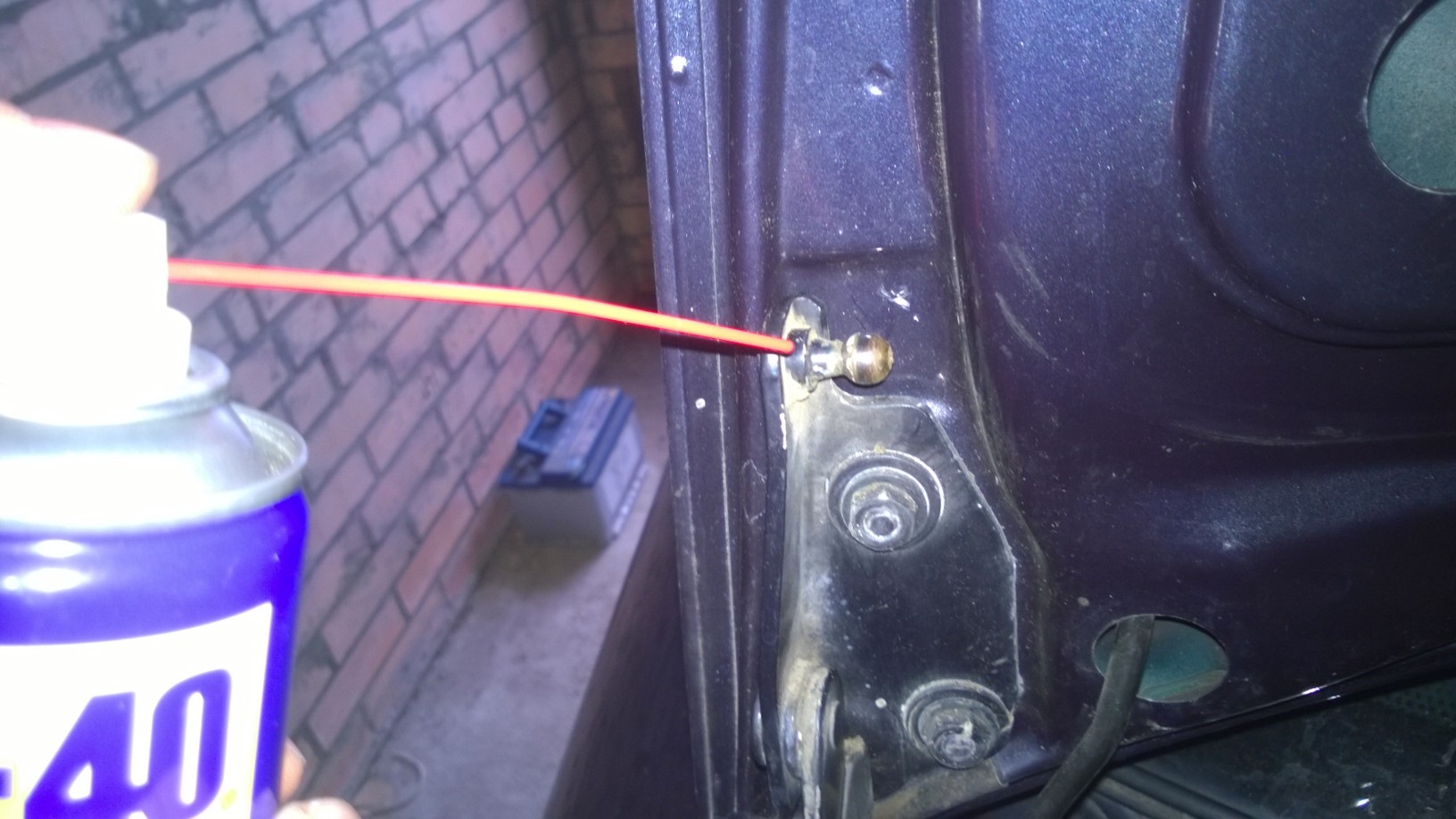

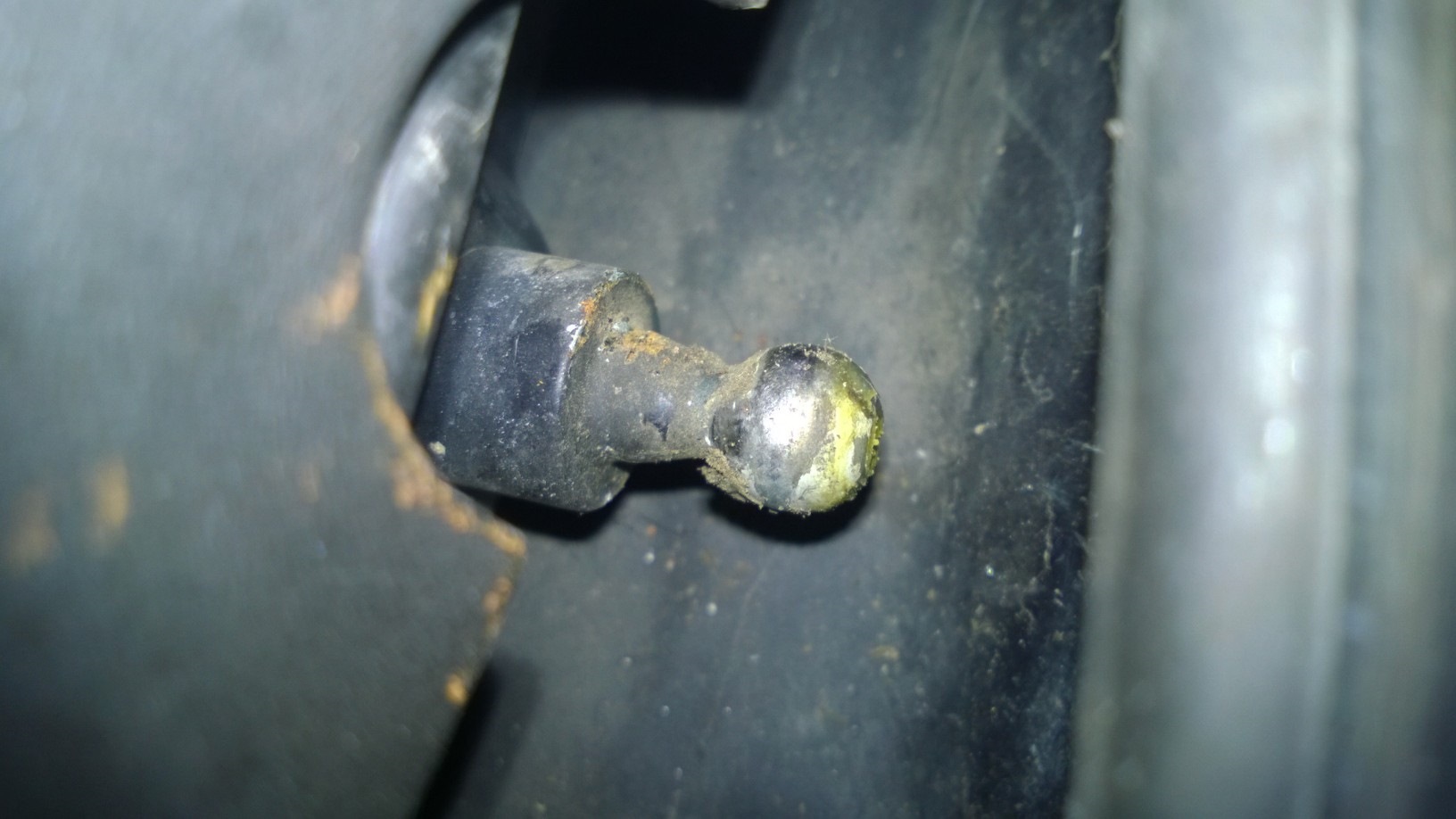

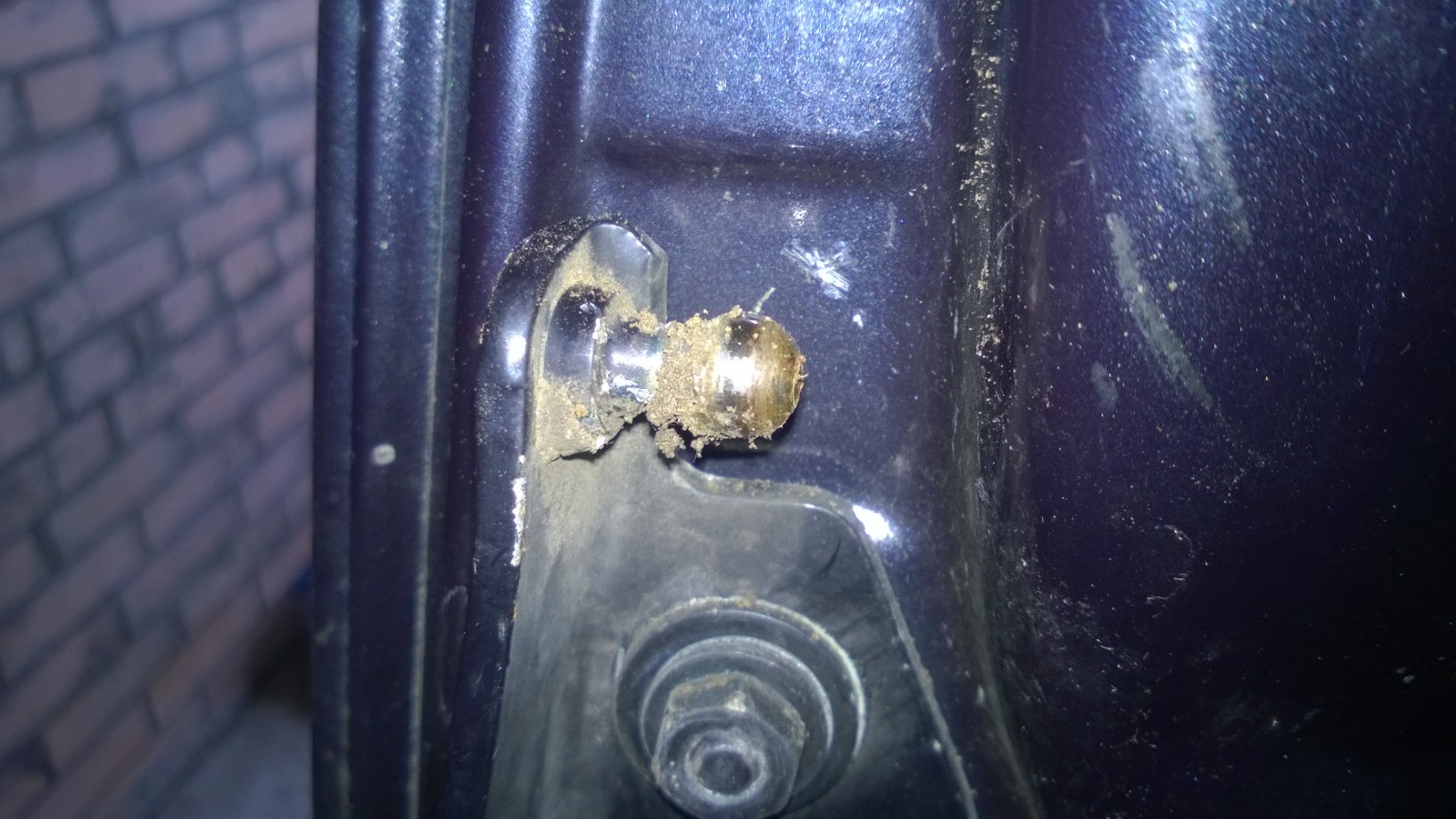

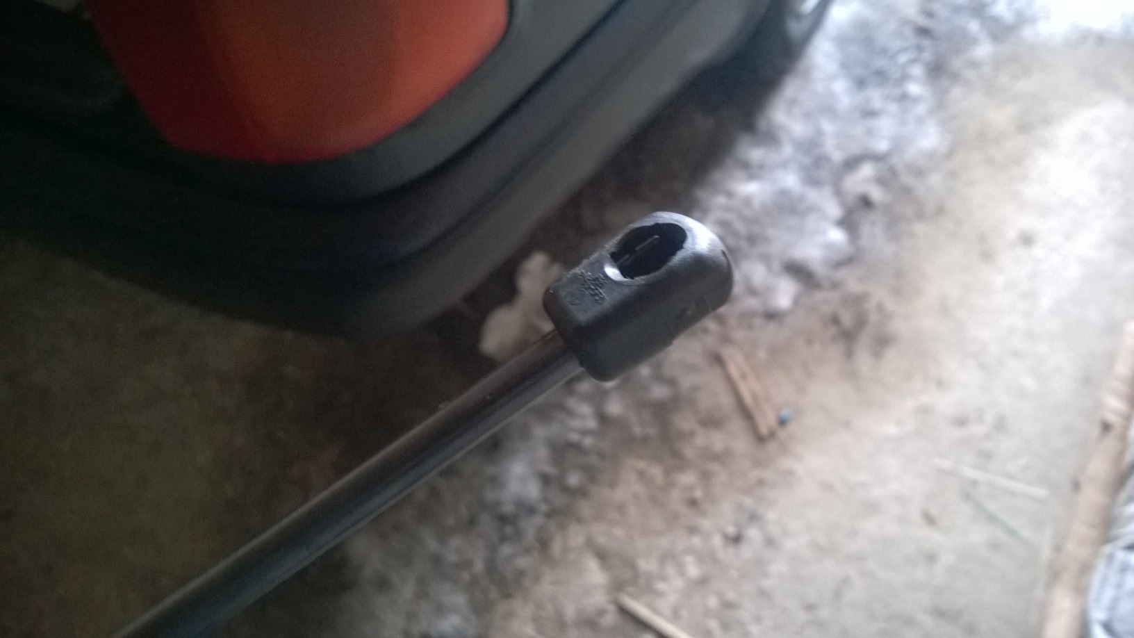

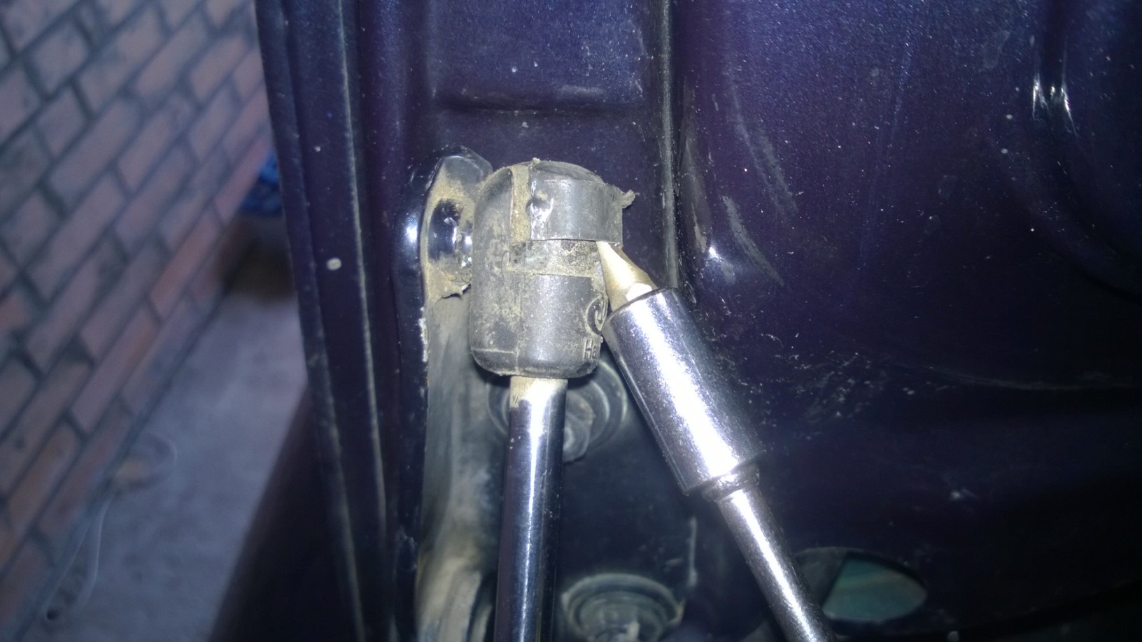

Разобрался. Надо поддеть отверткой металлическую скобу на корпусе шарнира — и крепление упора освободится.
Затем почистил шаровые крепления от грязи и смазал WD-40. Новые упоры сели на своё место без всяких проблем.

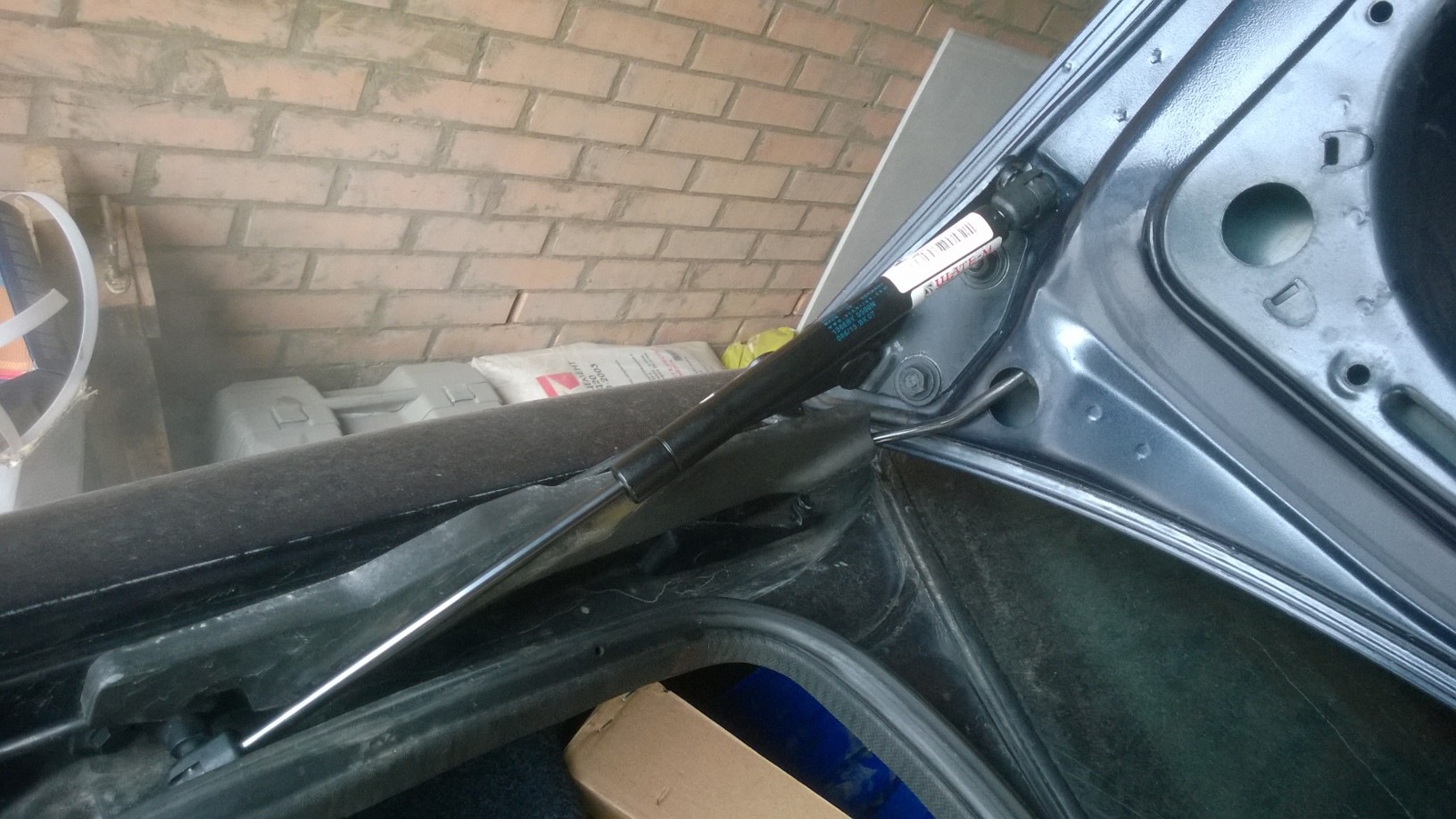

Ну и всё :) Открыл/закрыл багажник — и результатом остался доволен. Крышка багажника теперь очень бодро ходит вверх/вниз, как новенькая.
UPD:
Переставил упоры вниз штоками по совету товарища meison120. Спасибо ему, что обратил на это внимание ;)
По сути ничего не изменилось, но раз немцы придумали ставить их штоками вниз, значит, надо их ставить так.

Просто грязь со штока стекает не на сальник и тогда они служат больше.
Аморты надо ставить штоками вниз, посмотри как спереди на капоте
Не знал, старые также стояли. Спасибо за совет :) Исправил
