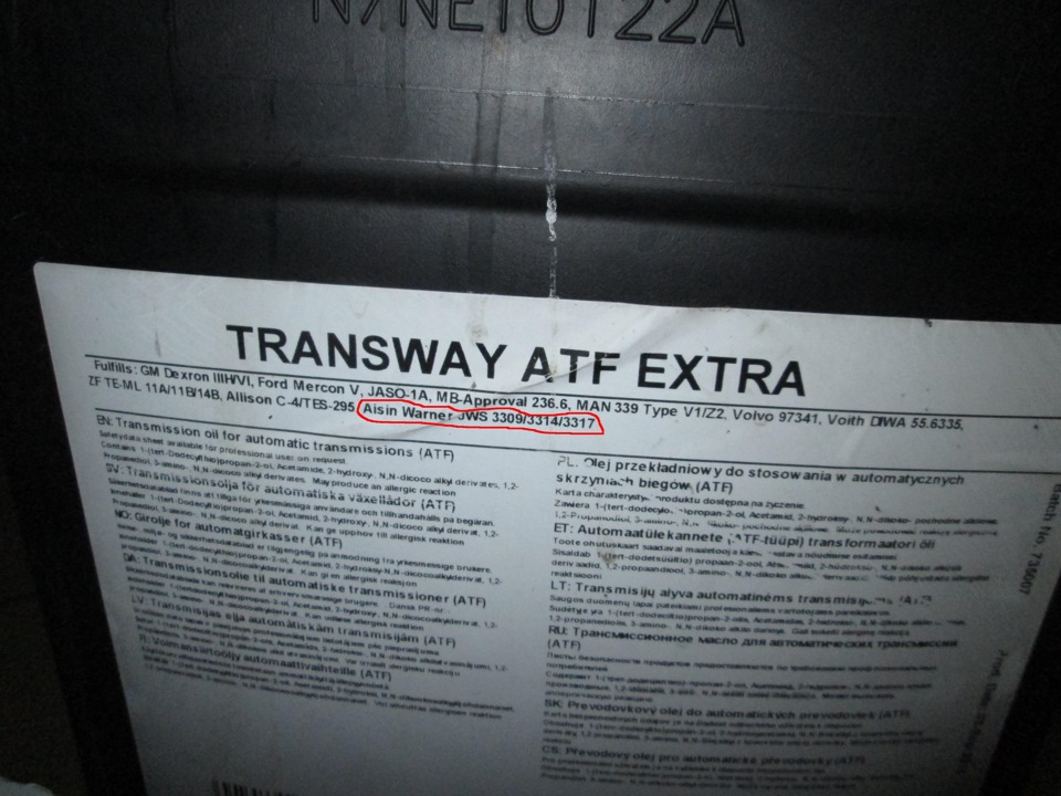

Масло в акпп STATOIL, фильтр не нужен, он меняется только при ремонте коробки.
В прошлый вольво тоже заливал такое. По допускам всё сходится.
