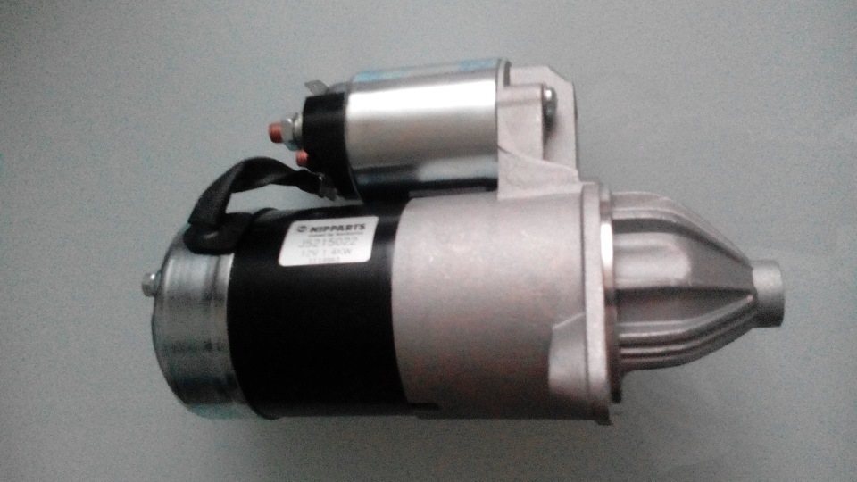

Надоело уже вкрай (!) постоянно кого-то просить подкурить или дёрнуть на тросу, чтобы запустить двигатель на моей ласточке. 31 декабря заказал редукторный стартер Nipparts под артикулом J5215022, о чём уже была запись: www.drive2.ru/l/8717103/. В январе выбрал время и занялся установкой.

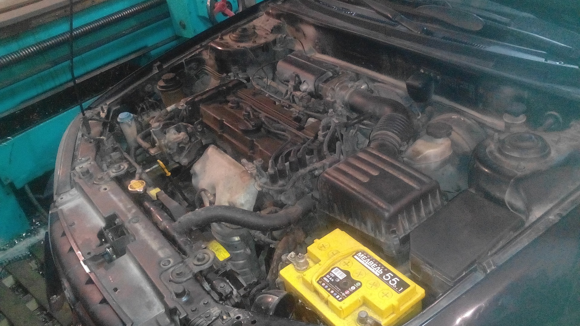

Снял короб воздухана и патрубок с дросселя довольно быстро, а вот дальше дело пошло не очень — почему-то в таком большом гараже не нашлось маленького ключика на 12 (одна гайка на втягивающем, к слову, на новом стартере она на 13). Спустя минут 40 (!) нашёл обломок ключа, которым всё же смог открутить эту гайку. Дальше оказалось, что 2 длинных болта крепления стартера открутить получится ТОЛЬКО головкой, и ТОЛЬКО со средней наставкой, потому что с длинной головку не надеть, а с короткой она до болта не достаёт… К несчастью, в моём наборе такой наставки нет, но есть карданчик, и чертыхаясь и матерясь, я примерно через час всё же открутил эти болты.
Установка тоже была весёлой: так как я производил замену "на земле", то пришлось изловчиться и левой рукой держать стартер, а правой "ловить" болт крепления сперва один, потом второй. Стартер весит несколько кг, и через какое-то время рука затекала, и "ловить" становилось всё труднее. Посему мой совет тем, кто будет производить замену без ямы и подъёмника — берите с собой помощника!
Из-за того, что делал всё один, без ямы и с минимумом инструмента, замена заняла около 5 часов, хотя легко можно было уложиться в час с перекурами, даже без ямы. Итог: стартер крутит легко и непринуждённо и запускает двиг, сколько бы машина не стояла. Оставил её в гараже и специально не стал скидывать клемму, посмотрю через пару недель, как пойдёт запуск… На родном стартере кстати бендикс легко крутится в обе стороны, в общем, хана ему, как он вообще двигатель запускал — непонятно…

редукторный стартер а тогда наш родной какой?
А наш обычный и слабее, на 0,9 кВт, а этот редукторный и на 1,2 кВт (или даже на 1,4).
а наш он не редукторный чтоли?
Обычный наш, я же написал.

в январе ставил такой же.1.2 заказывал, но по документам пришел 1,4. крутит на ура. надеюсь на долго хватит.надо защиту ставить что бы меньше воды и грязи попадало не него.
Защита есть, новый осмотрел, нашёл только одно отверстие, но не стал замазывать, мало ли, вдруг оно нужно там… То же написано везде 1,2, а на нём самом 1,4 наклейка…

а чо не заткнул ему найденный анал истории?))) мож через него и попадает какашка вся)) по опыту туманки наши вот например надо идеально дерметизировать, иначе набирают воду с фекалиями и она как ни странно там болтается, никуда не деваясь)
Да подумал, что если китаец старался, вырезал её, то она по идее там нужна, хз, может, тепло отводится через неё или продукты износа какие-нибудь… Оставил, в общем, а через годик сниму да посмотрю, что у него внутри :)
ну не наю, такой гемор раз в год — это надо стерпеть))) теплосброс через нее маловероятен и малоэффективен будет. продукты износа — тоже вряд ли) ждем отчета через год! я мож как раз соберусь сменить (машину;)
isurgut
а не сфоткал сие отверстие наслаждений?))
А вон же оно, внизу:
странно, охлаждение через такое отверстие только если принудительное, а крыльчатки там вроде нету) сгодится только для самоистекания гуана под действием гравитации) как я понял, оно и на машине снизу будет торчать)
Так и есть :) естественным путём кароч :)
