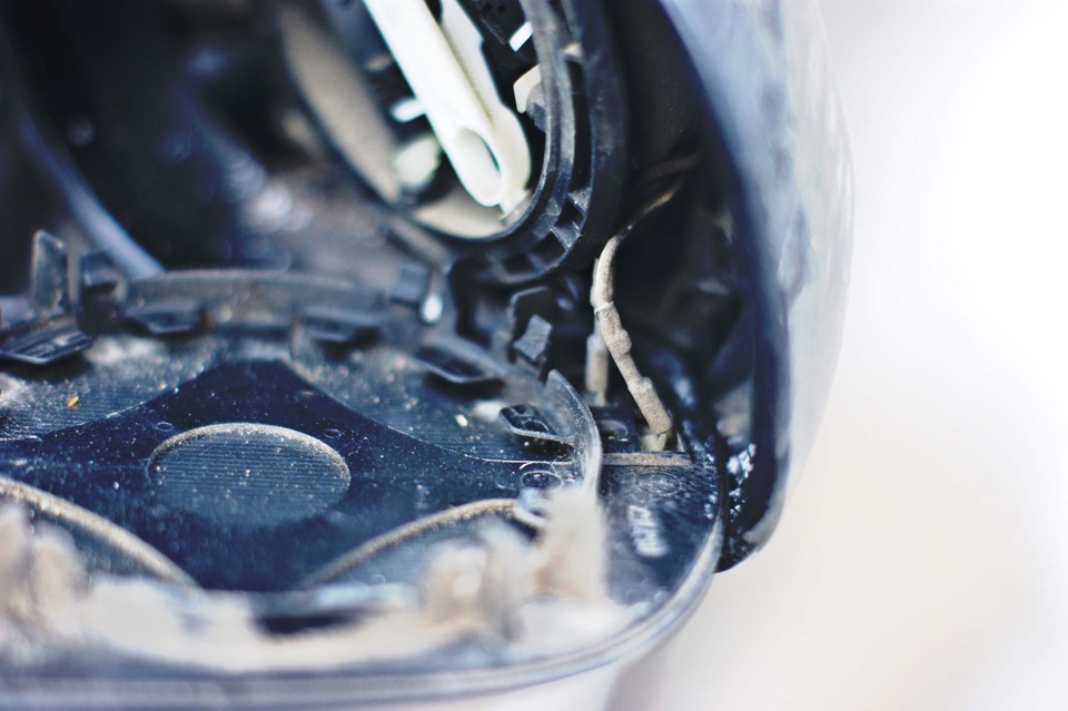

Но это все херня, вот что работает:

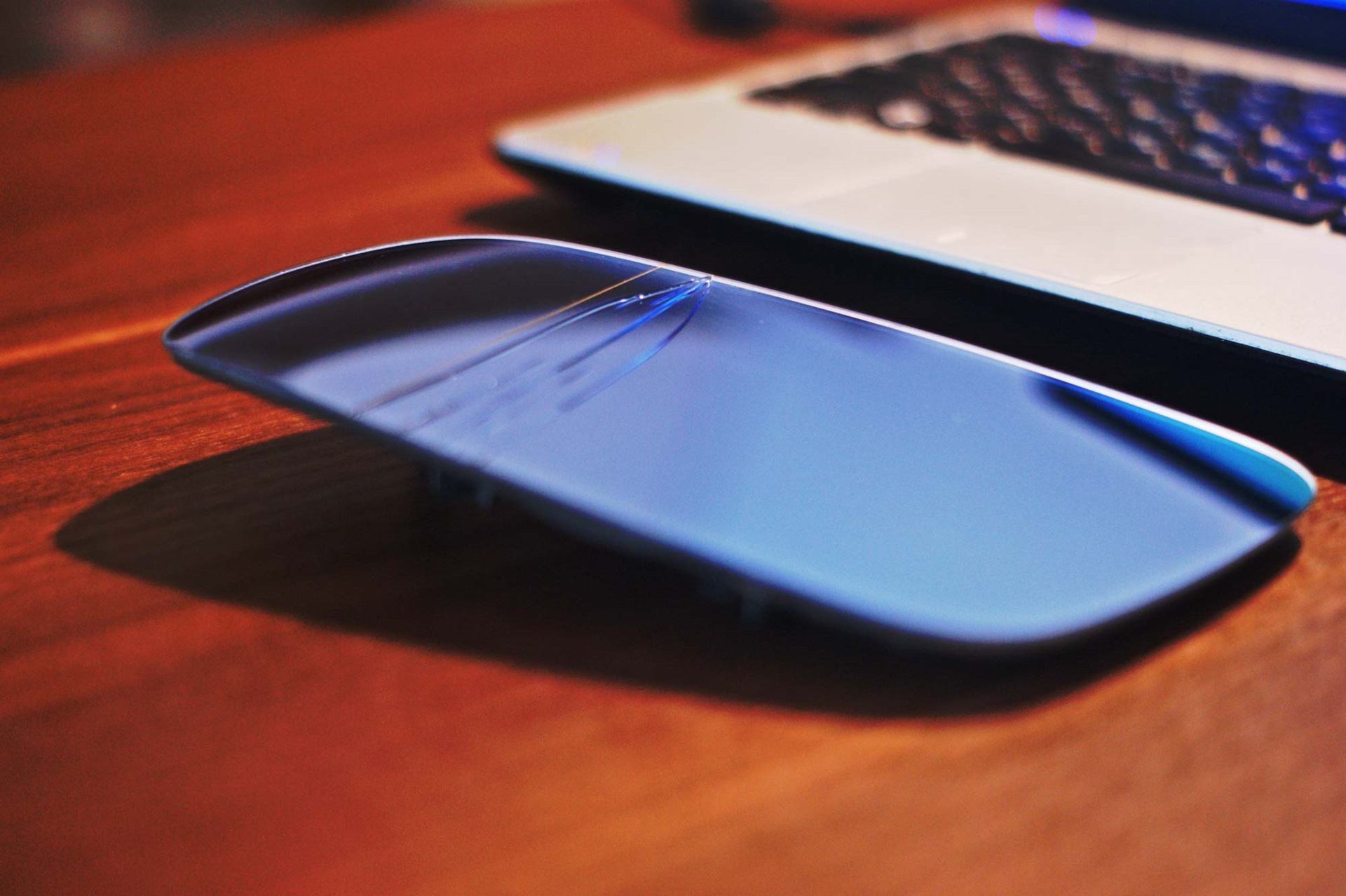

1. Снимаем боковое зеркало (любое, какое не жалко).
2. Там два проводка на обогрев.
"+" — белый
"-" — коричневый
3. От соседского АКБ кидаем на них провода.
4. Машина открыта!

не верю ! таким образом и на повторителб поворота можно кинуть ? как обьяснишь что обогрев работает только при вкл зажигании?
Я только что вернулся, еще раз попробовал)))) С поворотником наверное не получится. Но на будущее (машина еще вынуждена постоять 3-4 дня), я подготовил провода, которые можно достать и прикурить.

а как зеркало снимается?
Зеркальный элемент в крайнее положение. Пальцы под него, и тянем на себя. Я сделаю статью про это)
Сделай непременно))
Сделал))) www.drive2.ru/l/9044783/
