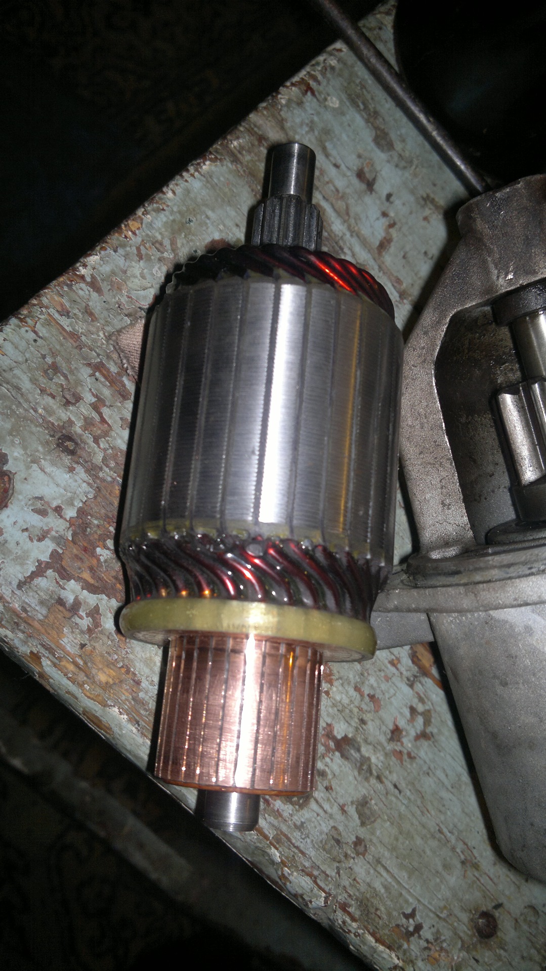

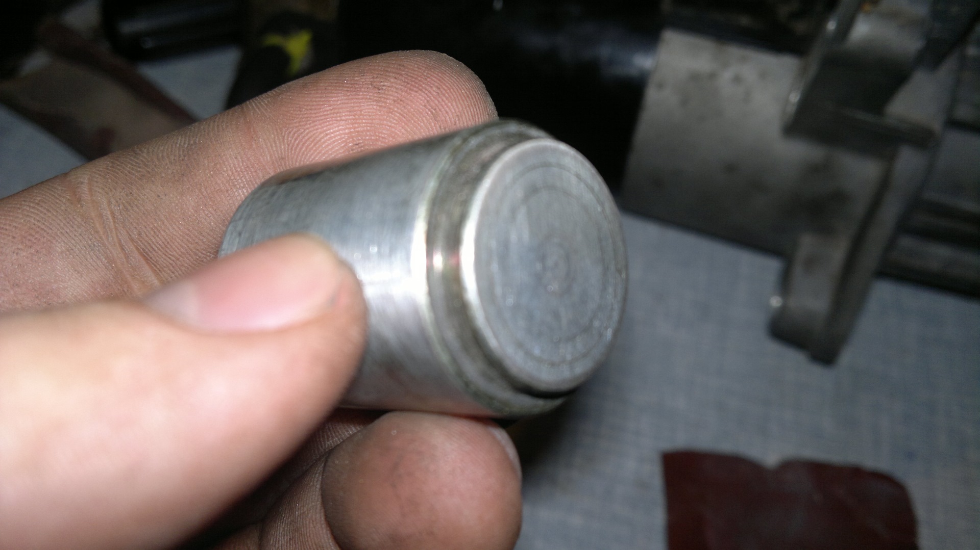

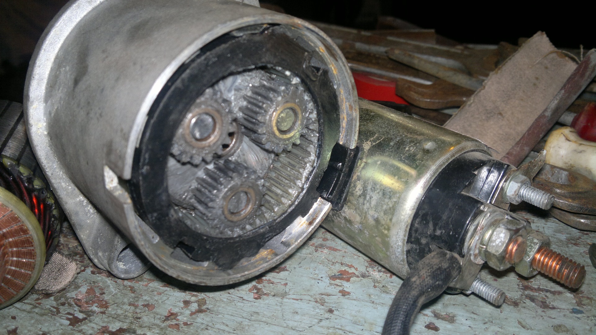

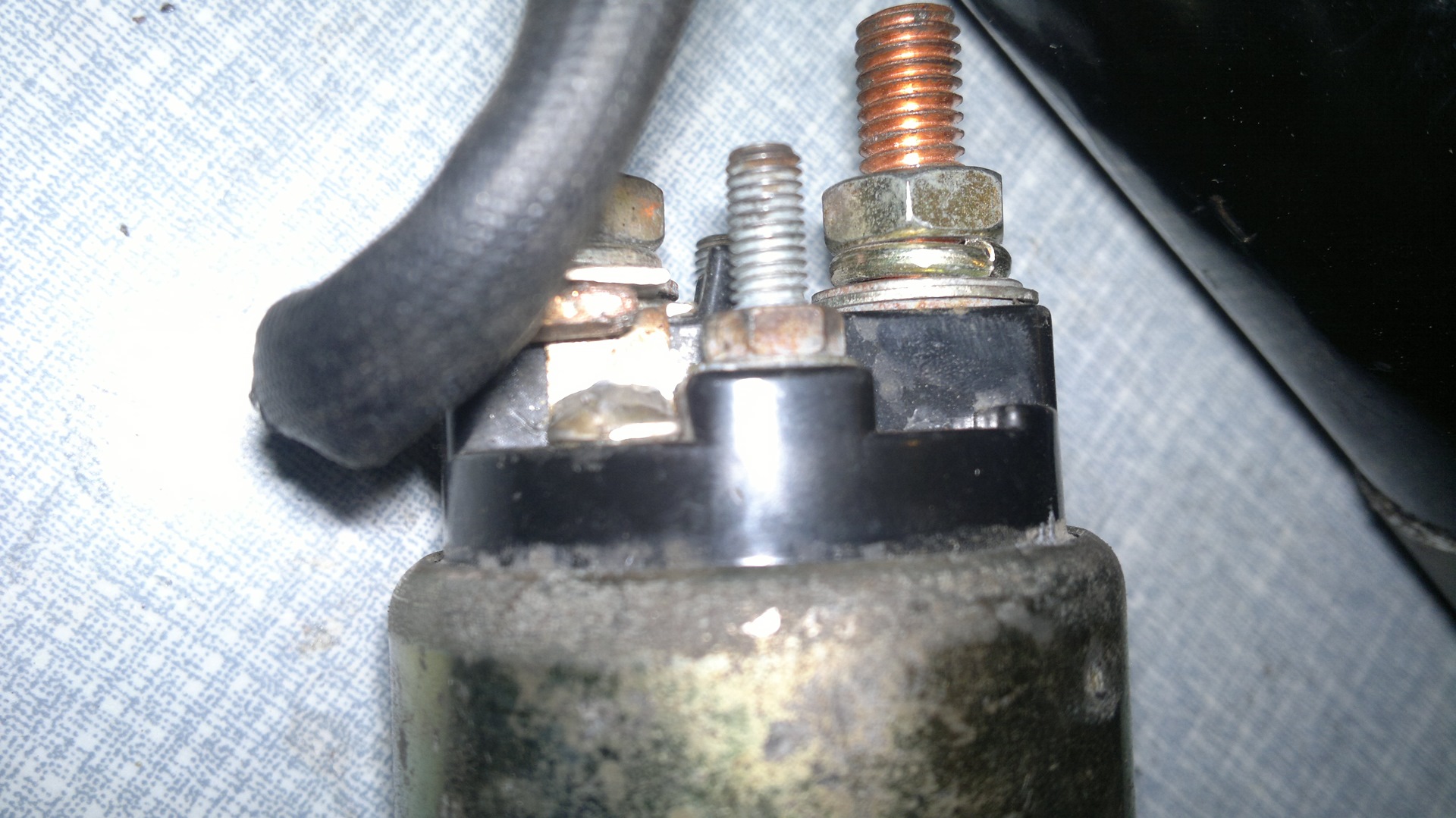

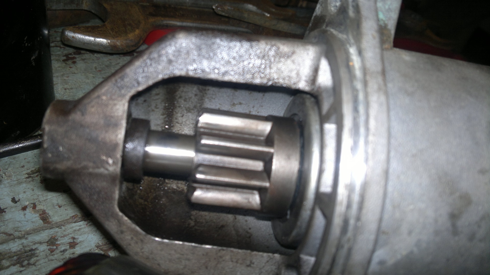

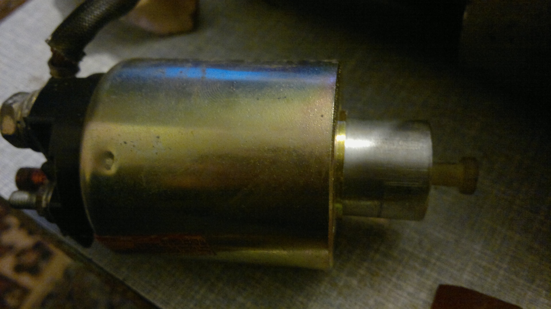

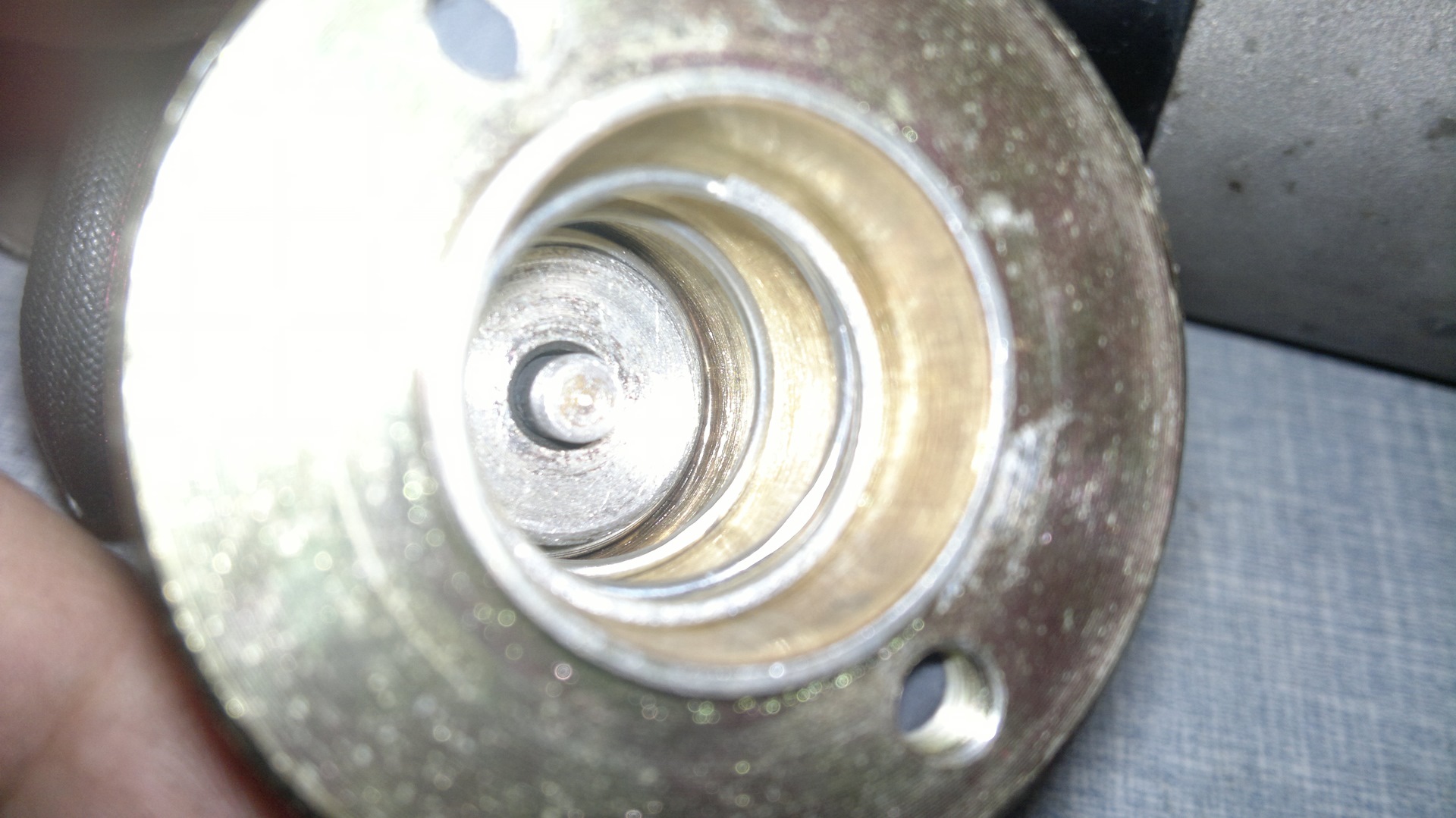

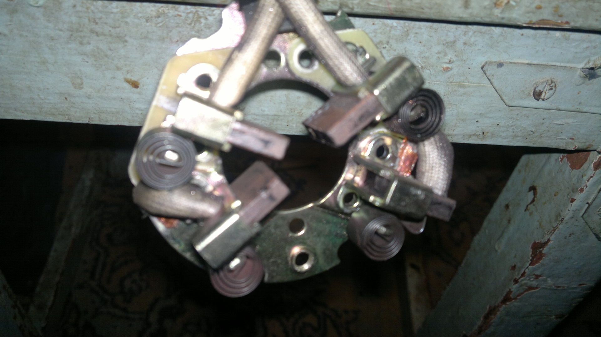

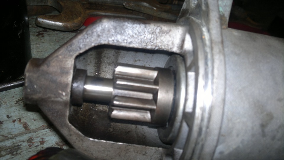

Всем здрям))) Что-то последнее время стал мне голову морочить стартер, симптомы как у больного втягивающего или бендикса, то крутит то не крутит, по проскакивает, то в зацепление не входит…Старетер прошел меньше 10тыс.км!
Снял, разобрал корпус, все в норме якорь, место где елозят щетки на якоре, щетки шестеренки редуктора, бендикс у всего — состояние нового. Собрал все на место. Хотел разобрать втягивающее, не получилось самому. Отвертка одна, тисков нет а ударной отвертки и подавно…Пришлось нести на СТО — открутили, а втягивающее сцуко не разборное…вообщем не получилось у меня его развальцевать из-за отсутствия подручных материалов. Почистил все что можно почистить и собрал. Проверил на аккумуляторе несколько раз, вроде крутит без перебоев. Думаю что проблема не в стартере, а в контактной группе замка зажигания…вообщем хз…Поставлю по езжу если ничего не изменится, то полезу в замок…
